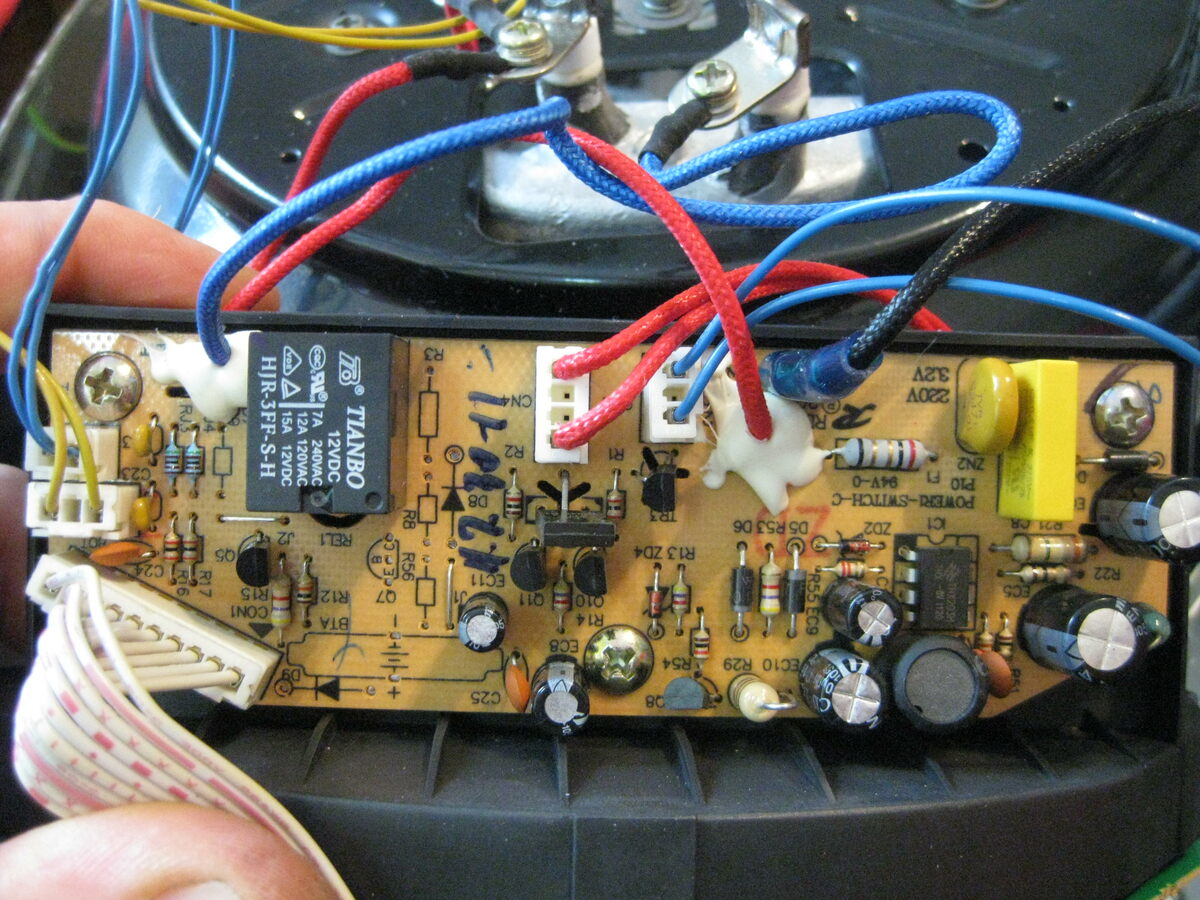

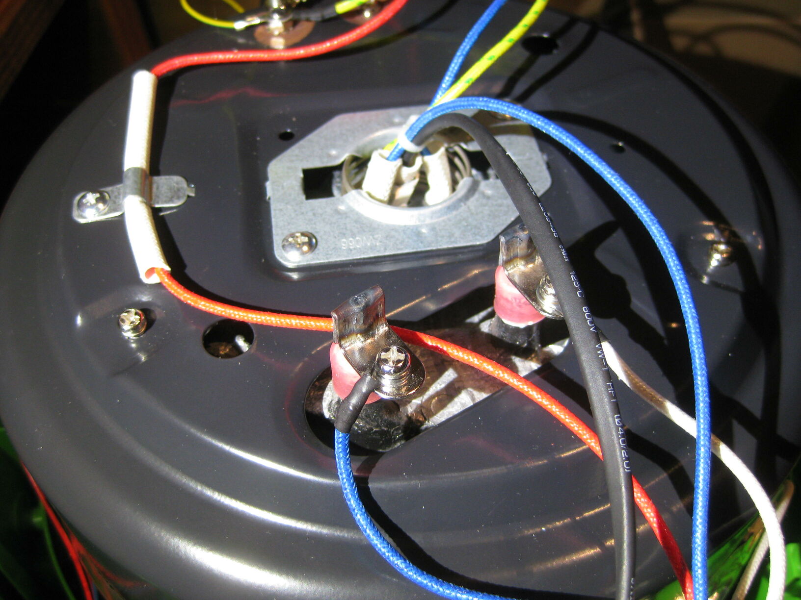

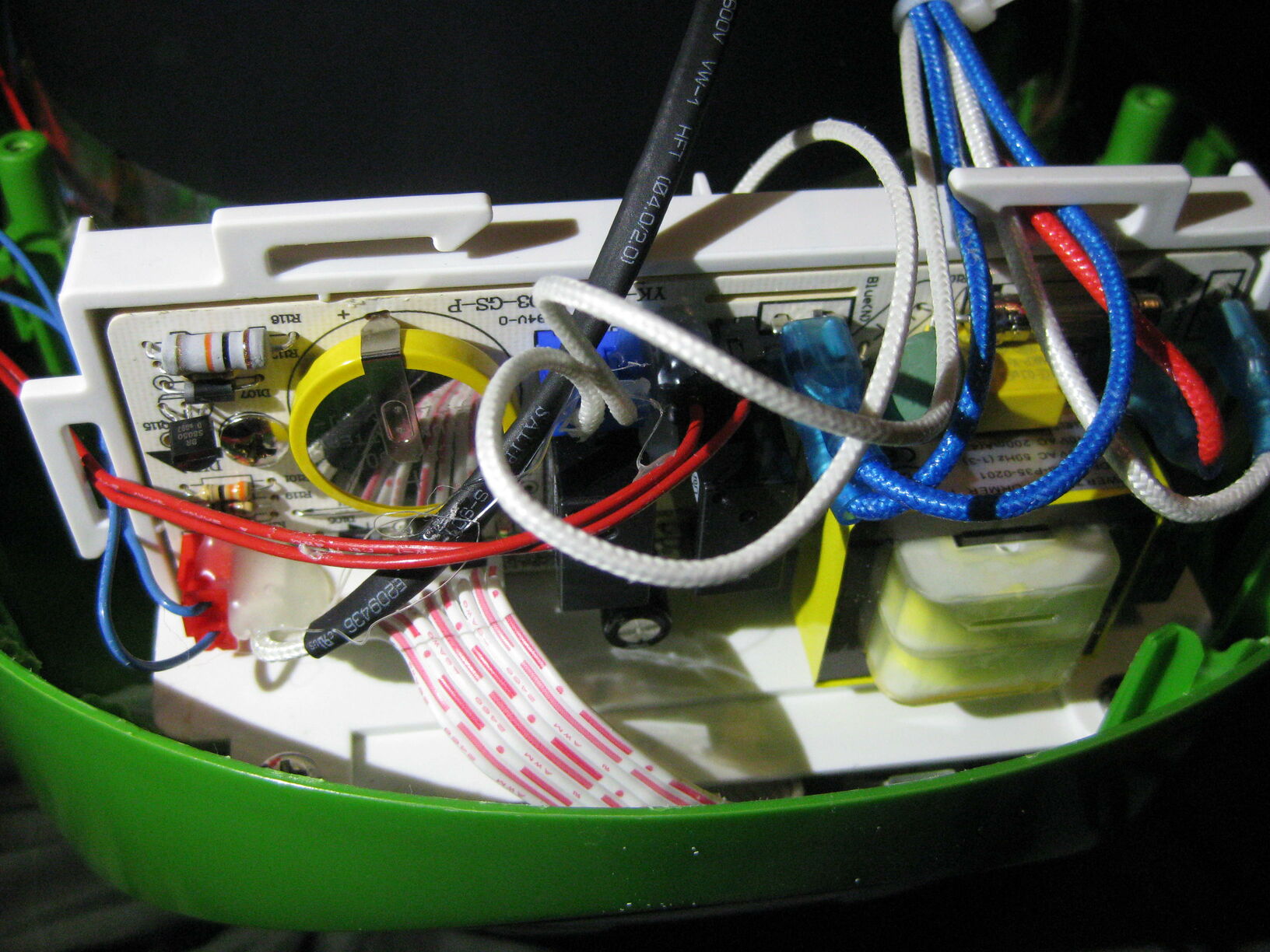

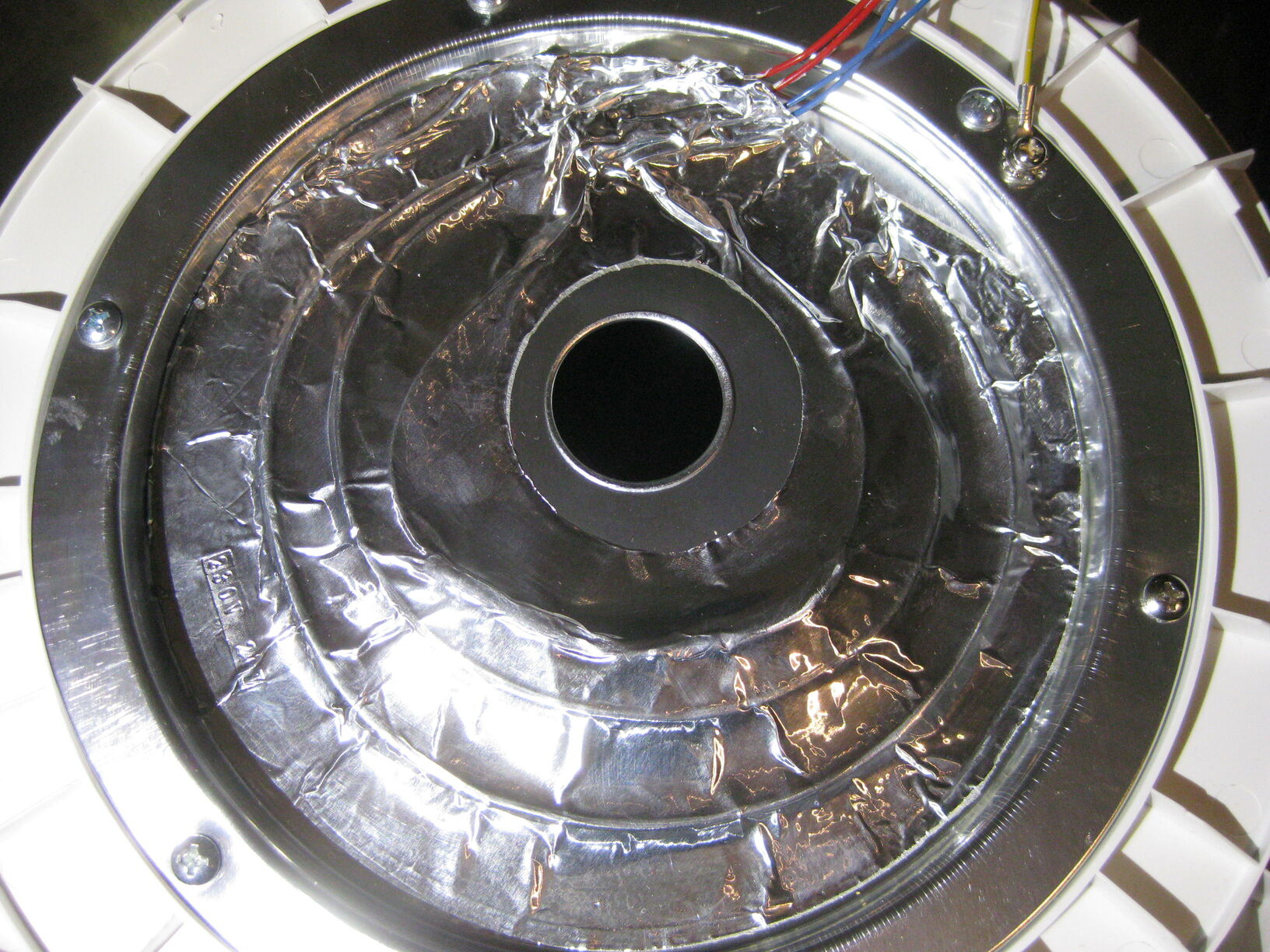

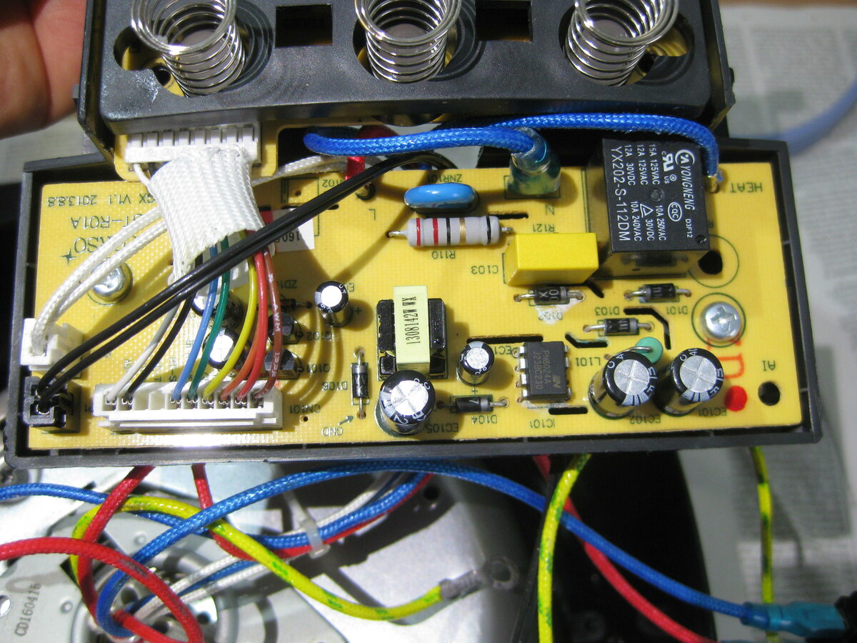

Guten Tag, ich habe die Multikocher für mich entdeckt, habe einen russischen von Polaris, uralt und alles noch top. Dann gibts noch die einfacheren Schongarer und noch einfacheren Reiskocher. Angenommen bei einem Multikocher geht die Ansteuerung kaputt, oder man will einen vorhandenen Reiskocher zum generellen Kochen verwenden. Dann müsste man umbauen, und da würde mich interessieren was es alles für Möglichkeiten gibt und was die eleganteste davon wäre. Man muss nur die Heizspirale mit 220V versorgen und irgendwie die Temperatur regeln. Die Bilder sind von verschiedenen Multikochern, einfach um einen Einblick in die Funktionsweise zu haben. Aufgebaut sind die so, dass in einem Stahlkessel ein Alutopf sitzt, der von einer Heizspirale beheizt wird. Unterm Topf und im Deckel bzw den Seiten des Stahlkessels befinden sich Temperatursensoren. Der Deckel ist isoliert und enthält einen Kondensor der das Wasser wieder in den Topf zurück schickt. Die Teile haben lauter unsinnige Programme (reis nudeln dessert...), stattdessen hätte man einfach 6 Knöpfe gebraucht, Temperatur, Zeit, Vorlaufzeit die man auch während des Betriebs einfach ändern kann. Mir würde da als einfachste Möglichkeit einfallen einfach dort in den Sensor der von unten per Feder an den Alutopf gedrückt wird nen Temperaturschalter von 100 Grad reinzubauen. Oder vielleicht noch einen Mosfet der per Poti steuerbar ist. Oder einen Raspberry pi, der die vorher genannten 6 Knöpfe steuert.

Die eleganteste, einfachste und billigste Lösung wäre: Einen 220V-PWM-Regler (ca. 2-3 €) an die Heizung anschließen. Damit kannst du die Heizleistung (ohmscher Widerstand) von 1V-220V regeln. Der Kocher funktioniert damit also wie eine normale Herdplatte, aber mit stufenloser Leistungs-Regelung. Bei Bedarf kannst auch noch einen digitalen Zeitschalter dazubauen. Eine Temperaturanzeige ist beim Kochen ja nicht notwendig. Sonst könnte man mit einem Induktionskocher gar nicht kochen. Scheiß mich an, die Preise steigen... https://www.amazon.de/s?k=PWM-Regler+220V&__mk_de_DE=%C3%85M%C3%85%C5%BD%C3%95%C3%91&ref=nb_sb_noss Denselben um 5,79 (Yosoo, sowieso alles derselbe Scheiß) hab ich für alle möglichen Zwecke (Heizdecken, Sitzkissen, Staubsauger..) haben damals 2,30 via HongKong gekostet .

An diesem blauen Spindeltrimmer kannst übrigens die 'Grundspannung' präzise einstellen. Damit wird der Regelbereich des Potis : vergrößert. Du kannst also zB. von 80-230V~ regeln. Oder auch von 150-230V~ über volle 270° Das ist vor allem bei Motoren wichtig, weil diese eine Grundspannung brauchen. Und beim Kochen? wirst mit 1V~ nicht mal die Heizspirale erwärmen.

Der PWM Regler ist eine super Idee, zusammen mit einem Temperaturschalter kann man dann das Heizelement so regeln, dass der Temperaturschalter nicht zu oft schalten muss. Damit könnte man fein abstimmen. Danke das hat schon mal sehr geholfen. Der Temperaturschalter verhindert dann auch ein Überhitzen, zur Sicherheit könnte man noch ne Temperatursicherung von z.B. 150Grad reinbauen. Damit erschafft man sich edelstes Kochgerät das der täglichen Nutzung gerecht wird.
