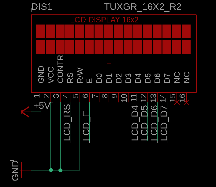

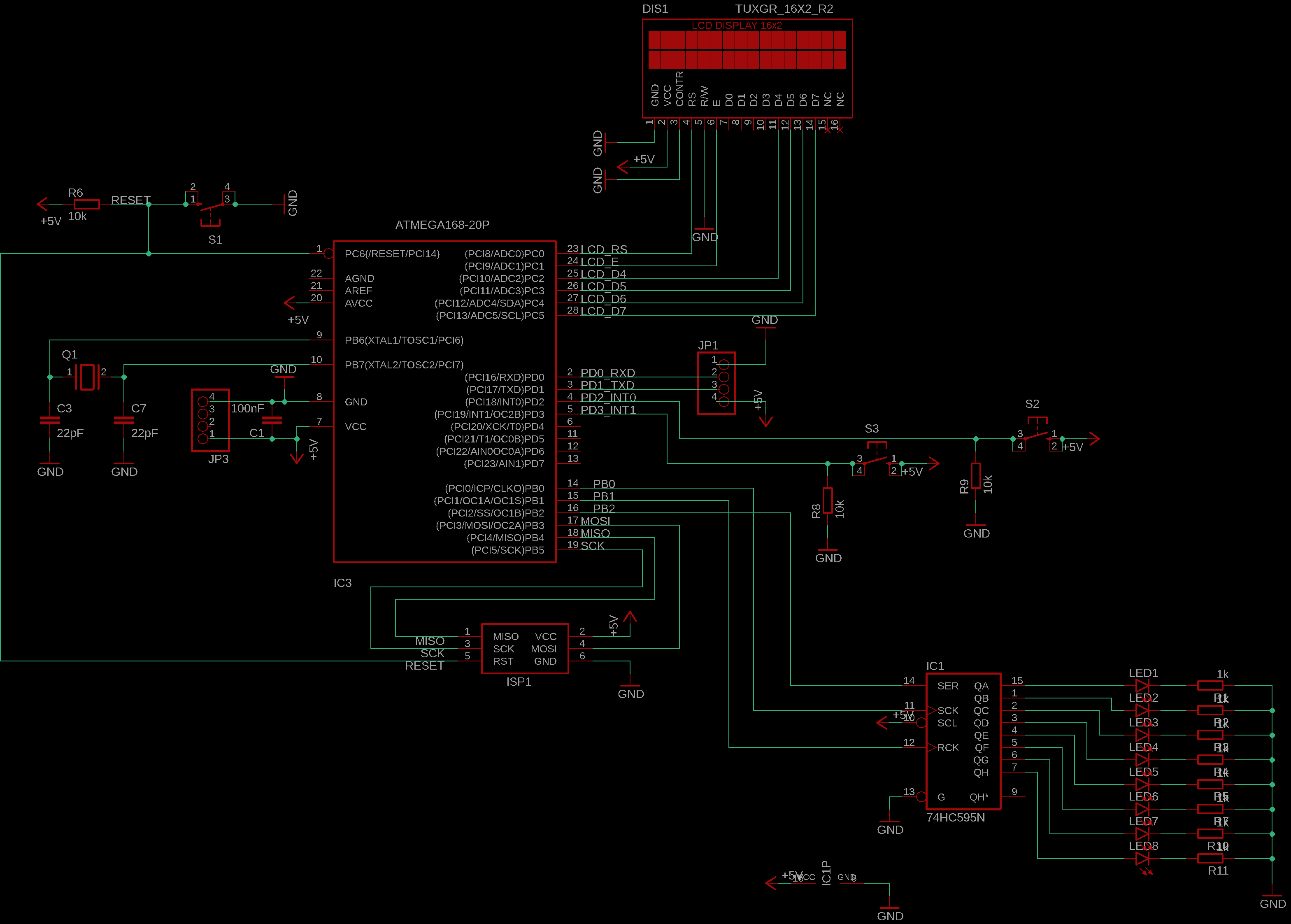

Hallo, ich möchte auf einem Atmega328p GPS daten auswerten (von einem bn 880) und über ein 16x2LCD ausgeben. Die Spannungsversorgung läuft über ein Handy-lagegerät mit 5V 2A. Ist der Schaltplan so in Ordnung? Oder ist dort etwas total falsch?
Johannes schrieb: > Ist der Schaltplan so in Ordnung? Oder ist dort etwas total falsch? Welchen von den sieben Plänen meinst Du?
Nur so auf den ersten Blick: Die Betriebsspannung für das Display ist falsch angeschlossen.
Johannes schrieb: > Ist der Schaltplan so in Ordnung? Welcher Schaltplan? Ich seh nur ein paar Seiten mit jeweils einem Bauelement, dir durch Netzmarken verbunden sind. Niemand will ein Puzzlespiel statt einem Schaltplan entwirren. Sorry für die harte Antwort, aber das ist für die meisten kein Schaltplan, sondern eine Zumutung. Versuch mal alles mit Linien zu verbinden statt mit Marken. Dann bekommst du locker alles auf eine Seite. Okay? :-)

Besitzt dein LCD keine Hintergrundbeleuchtung? Und um eine Einstellmöglichkeit für den Kontrast kommt man meist auch nicht drum rum. Ein Blick ins Datenblatt wird nicht schaden.

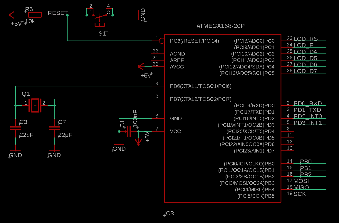

Johannes schrieb: > Ist der Schaltplan so in Ordnung? - An AVcc (20) muss genau so ein Kondensator hin wie an Vcc (7). - AGnd (22) muss auch an Masse angeschlossen werden.

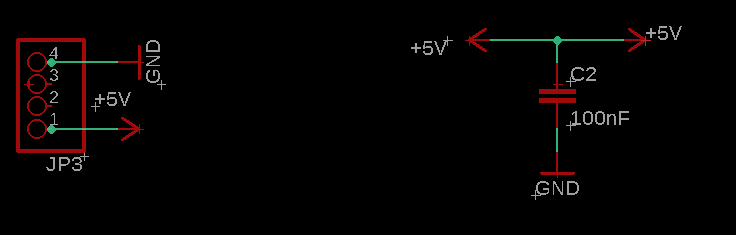

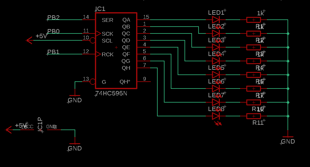

Johannes schrieb: > Ist der Schaltplan so in Ordnung? Die 5V vom 74HC595 und die 5V vom LCD brauchen auch jeweils einen Abblock-Kondensator 100nF (direkt am jeweiligen Bauteil).
Martin schrieb: > Welchen von den sieben Plänen meinst Du? Natürlich gehören die alle zu einem, aber damit es nicht zu klein wurde, habe ich sie einzeln ausgeschnitten.
pnp schrieb: > Welcher Schaltplan? Ich seh nur ein paar Seiten mit jeweils einem > Bauelement, dir durch Netzmarken verbunden sind. Niemand will ein > Puzzlespiel statt einem Schaltplan entwirren. Sorry für die harte > Antwort, aber das ist für die meisten kein Schaltplan, sondern eine > Zumutung. > Versuch mal alles mit Linien zu verbinden statt mit Marken. Dann > bekommst du locker alles auf eine Seite. Okay? :-) Habe gedacht das andere wäre übersichtlicher, da nicht allzu viele Linien da sin. Aber ja, habe alles auf einem gemacht

Johannes schrieb: > Aber ja, habe alles auf einem gemacht Du liest schon alle Kommentare bezüglich deiner Schaltung?
Schlaumaier schrieb: > Den "Schaltplan" dafür mache ich mit Fritzing in 10 Minuten. Ist mir jetzt gar nicht aufgefallen: Hatte irgendwer danach gefragt? Das glaube ich eigentlich nicht, denn hier wissen doch alle, dass du ein Superbastler bist. > Was für ein Aufwand ihr treibt. Ach komm, wenns nach dir ginge, dann wäre das Display völlig unnötig über I2C angeschlossen. Aber ok, wer nur den Hammer kennt, für dem sieht halt jedes Problem wie ein Nagel aus...
Johannes schrieb: > Habe gedacht das andere wäre übersichtlicher, da nicht allzu viele > Linien da sin. > Aber ja, habe alles auf einem gemacht Ich würde den Hintergrund noch dunkler machen...man kriegt langsam Augenkrebs..
Thomas K. schrieb: > Ich würde den Hintergrund noch dunkler machen...man kriegt langsam > Augenkrebs.. Und ich würde außerdem noch den Kontrast reduzieren. Dunkelblaue Linien, violette Symbole und graue Bezeichner. Wäre doch schade, wenn man noch was erkennen könnte ...
Ohne einstellbare Kontrast-Spannung wird das Display vermutlich immer noch nicht zufriedenstellend funktionieren.

Hallo Johannes! Sind direkt keine Fehler in deiner Schaltung, aber früher (tm) waren die unten beschriebenen Varianten mal „good practice“. Ich erwähne das auch nur, weil Dir diese u.U. Details mal in fremden/alten Schaltungen begegnen könnten. Und dann ist es vielleicht gut zu wissen, wieso das so ist. A: Schalter S2 und S2 würde ich „OM“ nach GND schalten lassen und mit Pull-up-Widerständen arbeiten. I.A. reichen sogar die intern zuschaltbaren Pull-ups des ATmega328. B: Bei LED1 - LED8 würde ich ähnlich verfahren. Dioden drehen und die zugehörigen Widerstände gegen 5V. A und B bedeuten aber, dass sich die Logik auf low-aktiv dreht. Das muss man beim Programmieren beachten. Wie schon angedeutet: das alles ist „Old School“ – und bei modernen CMOS-Bauteilen nahezu ohne Relevanz. Nicht aber bei altem Geraffel wie TTL, LS-TTL usw. Deren Ein- und Ausgänge waren extrem unsymmetrisch ausgelegt. Ein TTL-Ausgang (TI SN7400) konnte bei H gerade mal 0,4mA treiben (@ Vout = 2,4V min), entsprechend einem ‚Ausgangswiderstand‘ Ra = 6,5kOhm max. Bei L waren es 16mA @ Vout = 0,4V („Ra“ = 25 Ohm max). Für ein H am TTL-Eingang musste man max. 40uA aufbringen. Bei einer H-Eingangsspannung von 2,4V reichte dann ein Pull-up von 2,6V/40uA = 65kOhm. Für ein L waren 1,6mA bei 0,4V notwendig, also ein Pull-down von 250 Ohm.

Ich würde noch einen etwas grösseren Kondensator mit aufs Board packen, 10uF oder so. LG, Sebastian

Hallo Johannes, Habe einen Blick über deinen Schaltplan schweifen lassen. Es gibt ein paar Dinge, die mir aufgefallen sind. - AGND beim AVR ist nicht angeschlossen - eventuell RESET Taster entprellen (nicht zwingend notwendig, ist anwendungsbedingt) - Beim LCD ist die Versorgung falsch angeschlossen - der LCD-Kontrast ist vorzugsweise manuell einzustellen - Hintergrundbeleuchtung fehlt - SCL an 5V angeschlossen??? - Taster für die externen Interrupts sind nicht entprellt, das kann eine böse Überraschung geben ;), spreche aus Erfahrung Ansonsten wünsche ich viel Spaß am Projekt ;)
