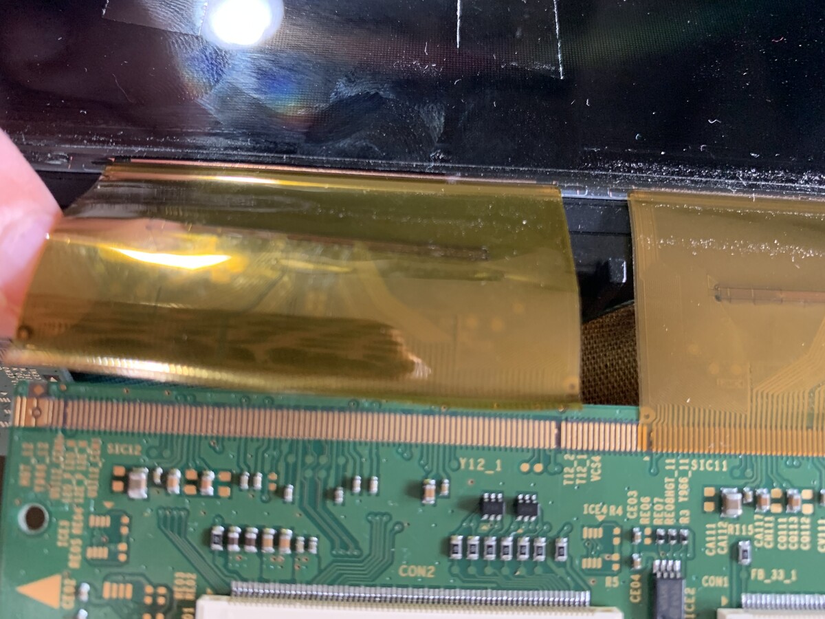

ich habe einen komplett schwarzen vertikalen Balken im TV.
Beim öffnen sah ich, das sich einer der 24 Folienverbinder gelöst hat.
Es sollte so sein wie rechts daneben im Bild ersichtlich.
Leider wölbt sich das Kabel auch noch nch oben und liegt nicht mehr plan
auf, ansonsten hätte ich es zuerst mit einem starken Klebeband und Druck
versucht.
Wenn ich einen leitenden Kleber verwende, haben alle pins Kontakt und
löten kann ich nicht, da viel zu eng zusammen.
Hat jemand eine gute Idee?

von Jemand (Gast)
Nach em Foto ist der linke Folienleiter doch schon komplett abgelöst,
meinst du den bekommst du wieder deckungsgleich drauf?
Der Muß mechanisch mit einer Querstreben auf / über den Kontakten an die
Platine angedrückt werden, aber wenn da nun schon Luft (Oxydation) dran
gekommen ist, wird dein 1. Problem sein die Sauberkeit der
Kontaktstellen wieder dauerhaft hinzubekommen ... Versuch einfach mal
den Folienleiter per Hand da drauf zu drücken ob du den passgenau
hinbekommst?

Das sieht so aus als wäre es mit einem thermischen Kleber fixiert
gewesen.
Kommst Du da mit einem Bügeleisen dran? Ansonsten mal mit anpressen und
Heißluft versuchen.
Auch sollte man mal prüfen warum es dort so heiß wurde, daß sich der
Kleber gelöst hat.

von Flip B. (frickelfreak)
auflegen, mit imidklebeband fixieren und dann mit ca. 8mm breiter
trockener messerlötspitze und genau 220°C die klebestelle andrücken/
drüberfahren. dann ist die klebestelle wieder nahezu original. Ich gehe
aber von einem defekten treiber cog aus. Oder hast du das flexkabel beim
zerlegen abgerissen?

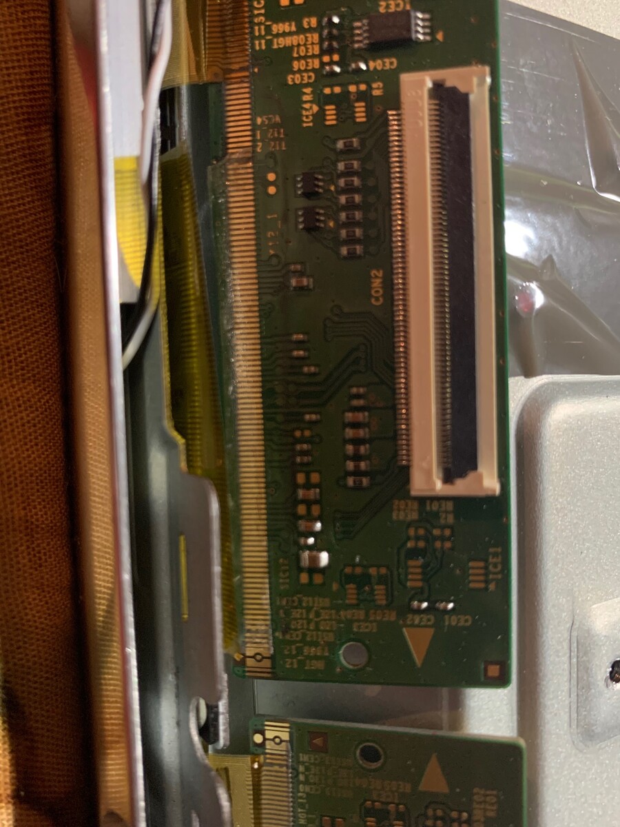

von Stefan E. (terranese)
Danke,
die Folie verträgt 220 Grad?
Ich kann nicht sagen ob ich sie abgerissen habe oder sie sich gelöst
hat. Ich war sehr vorsichtig und theoretisch kann es eigentlich nicht
sein. Anbei mal ein Foto bevor ich den Rahmen abnahm.

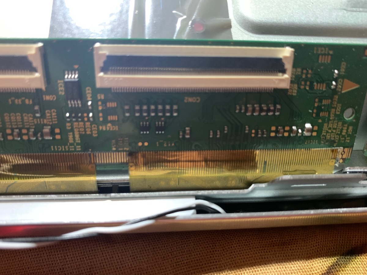

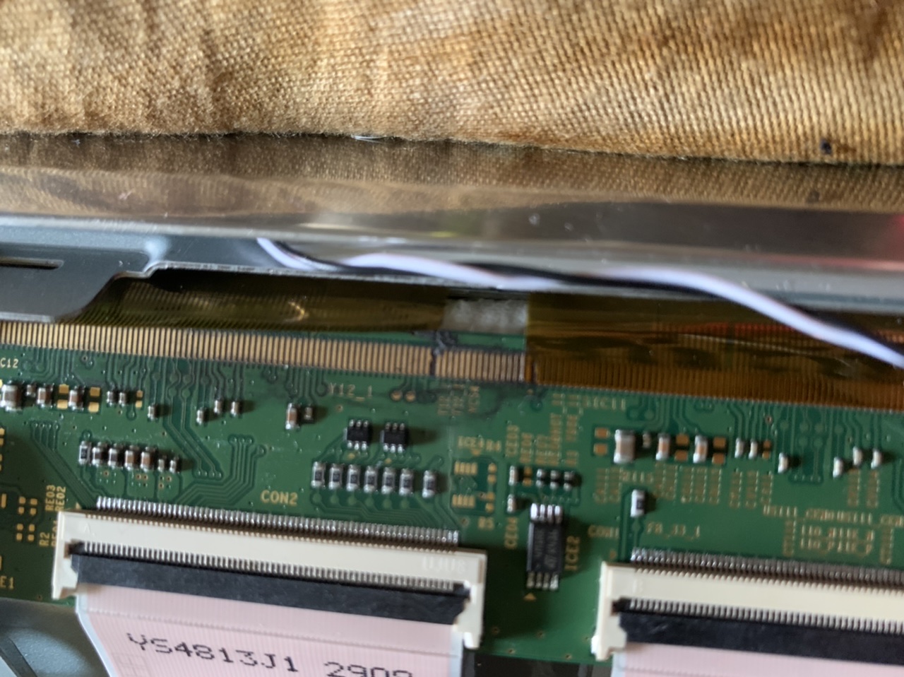

Also erstmal vielen, vielen Dank fuer all die Antworten und Vorschlaege.
Ohne waere ich komplett aufgeschmissen gewesen.
Und VIELEN DANK an Einer.
Die einfachste Loesung ist oft die beste.
Ich habe nach Einer's Tipp das leitende Tape fuer 2,79 Euro bestellt, es
war nach 2 Tagen im Briefkasten.
Gestern Abend habe ich mich dann darangemacht und nun habe ich wieder
ein komplett gutes Bild :-))))))
Ich hoffe dass es lange haelt. Falls es sich doch loesen sollte, weiss
ich ja nun woran es liegt und wie ich es reparieren kann.
Zugeschraubt, fertig, DANKE Einer.
Bild 1 mit geloestem Folienverbinder,
Bild 2 getapt.

von Andreas B. (bitverdreher)
Super! Das merke ich mir auch mal vor.
Ob und wie hast Du die vorhandenen  Klebestellen auf der Platine und den
Folienkabel gereinigt?
von MaWin (Gast)
In Indien repariert man ACF wenigstens mit mehr Sachverstand als in
Deutschland
https://m.de.aliexpress.com/item/32807305819.html
mit dem richtigen Klebeband
https://m.de.aliexpress.com/item/4000202613016.html
In China besteht nicht die Armut geeignete Maschinen zu nutzen damit die
Reparatur auch erfolgreich wird
LCD Gläser sind oftmals mit Folienleitern kontaktieret, sie sich
ablösen. Der Kleber nennt sich ACF anisotropic conductive film und gibt
es über AliExpress in Rollen unterschiedlicher Breite um 10 EUR, leider
nicht lange haltbar. Zum Draufkleben benötigt man Wärme und Druck,
30-40kg/cm2 bei 140-160 GradC, man empfiehlt zur Druckverteilung ein
0.3-0.45mm dünnes Silikon der shore Härte 70-80 (Henkel Bergquist GAP
PAD TGP A2000) zwischen Heizung und Glas, es dauert dann 5-7 Sekunden.
http://www.elform.com/bond_parameters.html
https://m.de.aliexpress.com/wholesale/acf+bonding+machine+tv.html?osf=auto_suggest
In Deutschland hingegen grassiert eklatant die komplette
Ahnungslosigkeit
Patrick L. schrieb:
> Alle Pads mit Niedertemperaturlot (110°) benetzen
von Patrick L. (Firma: S-C-I DATA GbR) (pali64)
Hey Danke von MaWin (Gast) für die 50€ :-)
Andreas B. schrieb:
Mit 2 Wattestäbchen und Alkohol, danach unmittelbar darauf mit ner
Pinzette das Tape aufgeklebt.
Danke! Vielleicht brauche ich das auch einmal.
