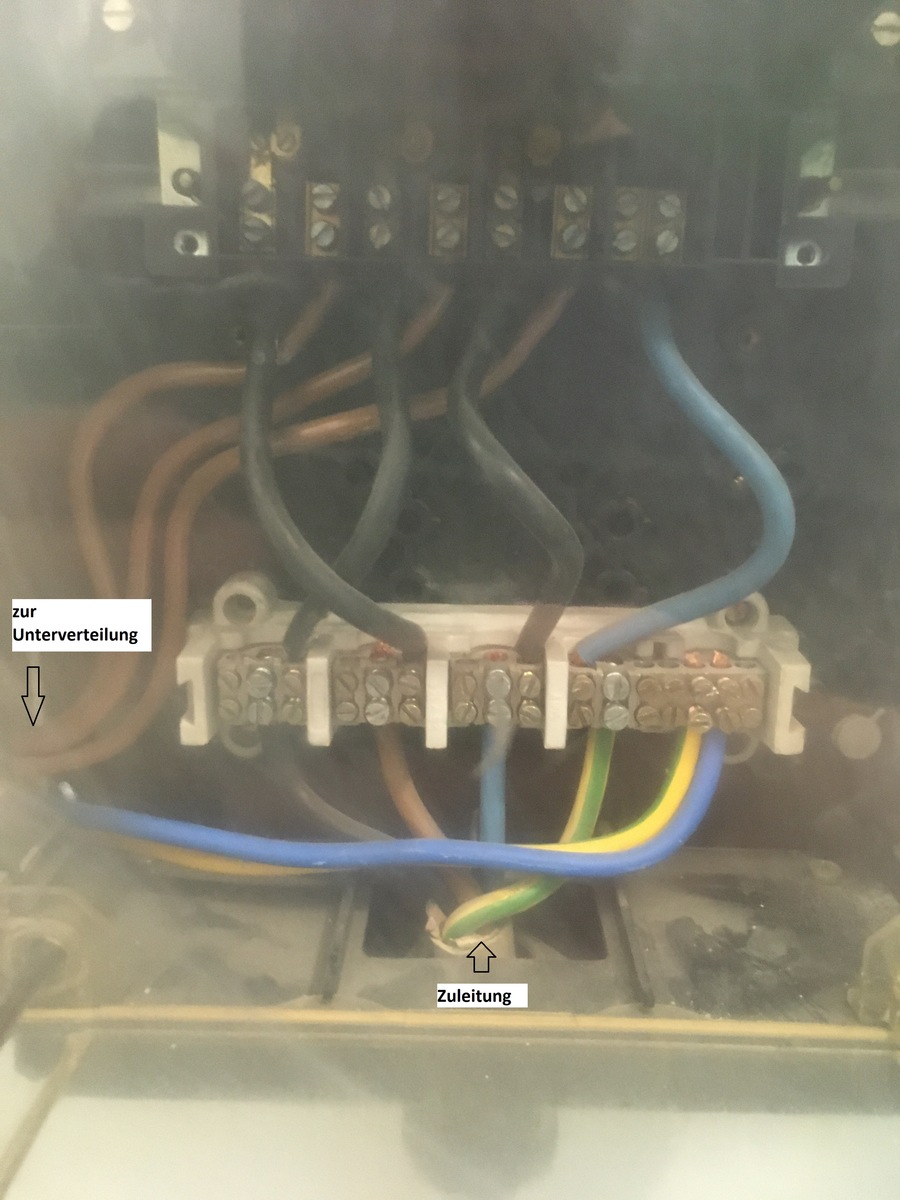

ich habe ein Haus aus den 70er Jahren gekauft und mich über die
Verdrahtung des Zählers gewundert (siehe Foto).

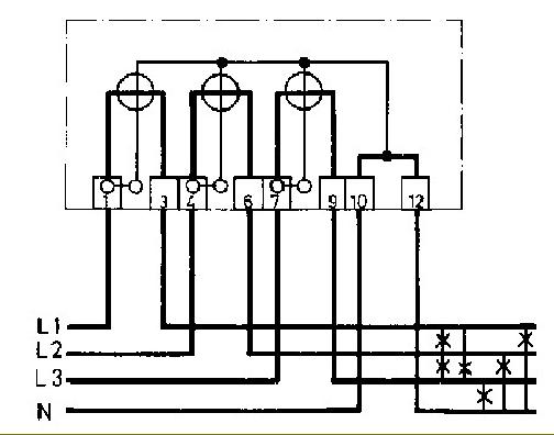

Auf dem Zähler ist "Schaltung 4000" aufgedruckt. Laut der
Standard-Zeichnung einer Schaltung 4000 werden die ankommenden Phasen
immer an den Klemmen 1/4/7 aufgelegt. Bei mir ist dies genau anders
herum.
Meine Frage: Kann jemand sagen, ob der Zähler dadurch ungenau mißt? Wenn
ja, zu viel oder zu wenig?

Die Phasenfolge ist beim Anschluss des Zählers nicht wichtig. Da wird
immer richtig gemessen. Die Phasenfolge wird erst beim Anschluss von
Drehstrom-Verbrauchern interessant. Ein Motor dreht unter Umständen
falsch rum. Und das kann richtig gefährlich werden!

Es geht nicht um die Phasenfolge, diese scheint bisher zu stimmen. Es
geht darum, dass die zu- und abgehende Leitung vertauscht ist.

Was soll den da "vertauscht" heißen. Nur weil die beiden schwarzen
Leitungen von der Blockklemme zum Zähler "gekreuzt" sind, sieht man doch
noch nicht, wie die abgehenden braunen Leitungen aufgelegt sind (z.B.
auf einem nachgeschalteten RCD (früher FI). Hat aber alles keinen
Einfluss auf die Messung. Die stimmt in jedem Fall (soweit der Zähler
tut, wie er soll).

Ist er nicht!
Der Spannungspfad ist am Ausgang angeschlossen!
Muss aber an den Eingang.

Point of no return schrieb:
> Laut der
> herum.
Bei Dir sind doch die ankommenden Phasen auch auf 1/4/7.
Was meinst Du mit "anders herum"?

L1-L2 ist wahrscheinlich vertauscht worden, um die richtige Phasenfolge
zu erreichen. Auch bei diesem Zähler sind 1-4-7 das Netz, der zählt
richtig.
Potentialausgleich fehlt, gleich den Draht dafür einziehen. Der gehört
auf die PEN-Klemme unterm Zähler.

Ja, auf der Zeichnung Schaltung_4000.jpg schon. Aber bei ihm ist es
anders herum:
> herum.
Also sind die Spannungspfade bei ihm falsch angeschlossen.
Ich vermute aber, dass die Messung dadurch nur minimal beeinflusst ist,
denn der Spannungabfall an den Strompfaden sollte doch recht gering
sein.
von Dieter W. (dds5)
Was soll da falsch sein?
Die 3 schwarzen Adern der Zuleitung gehen doch an 1, 4 und 7 und die
braunen Adern zur UV an 3, 6 und 9.

Die Drehfeldrichtung spielt im Ferraris-Zähler keine Rolle. Jeweils ein
Spannungs/Stromspulenpaar erzeugt ein Drehmoment, das dem
augenblicklichen Produkt U*I proportional ist. Die 3 Spulenpaare wirken
auf die gleiche Achse, das Gesamt-Drehmoment ist daher proportional zur
Summe der Leistungen an den Einzelleitern. Durch das Trägheitmoment der
Scheibe rotiert diese mit einer zur Gesamt-Wirkleistung proportionalen
Geschwindigkeit. Die Phasenbeziehung zwischen den Leitern ist dabei
unerheblich, während die Phasenlage zwischen U und I am selben Leiter
natürlich berücksichtigt wird.
Sollten die Spannungsspulen auf der Ausgangsseite angeschlossen sein,
fließt deren Strom durch die Stromspulen. Der Zähler zählt also seinen
Eigenverbrauch mit. Normalerweise sollte dieser auf die Rechnung des
Versorgers gehen. Das sind zwar nur wenige Watt, mit der Zeit könnte
sich das aber doch zu einigen kWh zusammenläppern. Vielleicht
probehalber mal alle Sicherungen ausschalten und schauen, ob sich die
Scheibe langsam dreht.

Kommando zurück, die Zuleitung liegt auf 1/4/7 und die Abgangsleitung
zur Unterverteilung auf 3/6/9 so wie es gefordert wird. Da hatte ich

von Karl B. (gustav)
Und Gelbgrün als N.
Schön. So hat man das früher gemacht.;-)
Dann sollte das wenigstens mit Isolierband oder anderweitig noch
markiert werden.

Vermutlich ist die Zuleitung ein TN-C Netz. Damit ist die Grün-gelbe
Ader ein PEN und korrekt gekennzeichnet. An der Einspeiseklemme erfolgt
die Aufteilung in N und PE zur Unterverteilung.

Vorab, ich bin Zählermonteur und spreche aus langjähriger Erfahrung.
Bei deinem Zähler sieht alles korrekt aus. Wo du da eine Verwechslung
siehst, weiß ich nicht. Schwarz ist für gewöhnlich der Zugang, Braun der
Abgang, also so wie auf deinem Foto. Auch liegen die Zugänge und
Spannungslaschen richtig.
Das einzige ist die Drehung an L1/L2, was aber völlig unkritisch ist.
Dem Zähler ist rechts oder linkes Drehfeld egal, eine nennenswerte
Abweichung entsteht dadurch in aller Regel nicht. Man sollte nur wissen,
dass Ferrariszähler bzw. auch alle anderen Modelle im rechten Drehfeld
geeicht sind.
Sollte es mal zu Problemen mit der Messung kommen, ist es wichtig zu
wissen wie das Drehfeld war. Bei linkem Drehfeld sind die
Verkehrsfehlergrenzen etwas höher. Diese dürfe ohnehin min. 6% betragen.
Beim Zählerwechsel habe ich, sofern möglich, immer rechtes Drehfeld an
der Messung hergestellt, also auch nachträglich die Phasen getauscht.

von Sven L. (sven_rvbg)
Am Hausanschluss und am Zähler soll ein Rechtsdrehfeld anliegen, was in
älteren Installationen gern mal nicht der Fall ist.
Unter Umständen hat man auch einfach nur vor und nach dem Zähler
gedreht, damit ein Rechtsdrehfehld zustande kommt. Kann man nicht
erkennen, aber messen.

von Torben H. (jera)
Richtig, hatte ich oben auch schon mal geschrieben. Hier noch als kleine
Ergänzung, warum das (bei uns) häufig so ist:
Bei einem Neubau hat der Installateur in aller Regel schon die Leitung
gelegt, bis der Trupp kommt der den Dachständer und/oder den HAK setzt.
Die Leitung ist also schon in der Verteilung angeschlossen.
Die Kollegen, die den Netzanschluss machen, setzten den HAK, schließen
die Steigleitung (br, sw, gr, bl) an. Danach übernimmt der
Elektroinstallateur und schließt die Hauptleitung an (Farbe auf Farbe).
Gleichzeitig klettern die Jungs auf's Dach oder machen die Muffe. Gerade
bei Kabelanschlüssen kennt keiner das Drehfeld, zumindest wird zum
messen nicht durch die Isolierung gestochen. Bei Freileitungen macht es
einfach keiner.
Jedenfalls schreibt unsere TAB nicht vor, dass im HAK rechtes Drehfeld
anliegt. Egal. Viele Installateur verlassen sich auf die Farben und
messen selbst nicht nach.
Der Punkt ist, dass der Installateur das Drehfeld noch nicht kennen
kann, da der HAK zum Zeitpunkt der Montage spannungslos ist. Später
wird dann nicht mehr gemessen.
Oder wenn einer von uns Zählermonteuren "mault". Schön wird es immer bei
Wandlermessungen, wenn 4x150er Kupfer gedreht werden darf ;D
Da kommen dann immer die Ausreden :) Selbst schuld, wer sich auf andere
verlässt.
Torben H. schrieb:
> Jein. Das ist, wie so oft, abhängig vom VNB. Wir schreiben TN-S ab dem
> HAK vor, inkl. Erdung.
Okay, ich ergänze: im gezeigtem Fall:
> Beim nächsten Teil bin ich mir nicht so ganz sicher, weil da keiner von
> uns nachmisst.
Sowas ist 'ne Sauerei und erklärt, wieso es schon Fälle gegeben hat, in
denen auf der PEN-Klemme im Hausanschlusskasten Außenleiterpotential
anlag.
> Außerdem ist uns das als VNB weitgehend egal, da der
> Installateur für die Einhaltung der VDE/TAB auf unserem Zählerantrag
> unterschreibt.
Wird ja immer besser, wenn ich demnächst beim TÜV unterschreibe, das
mein Auto in Ordnung ist, bekomme ich die Plakette dann auch einfach in
die Hand gedrückt.
Als MSB seit Ihr für die Messstelle zuständig und nicht der
Installateur.
Und Wenn Ihr Zähler einbaut oder wechselt, dann habt Ihr die Pflicht,
den die Arbeitsstelle freizumessen, bevor Ihr einen Zähler ein oder
ausbaut.
Kann ja auch sein, das auf Grund von verwechselungen mal eine Spannung
auf der Neutralleiterschiene liegt.
> Daher sagen wir nur in seltenen Fällen was (zu 95% ist
> aber alles korrekt):
Und in 5% der Fälle stirbt mal wer, das ist dann etwas Schwund.
> Wenn der NAR mehr als 10m weit vom HAK weg ist, sind Ableiter am HAk
> vorzusehen. Für die Ableiter gibt es von spelsberg einen
> Sammelschinenkasten:
https://www.spelsberg.de/gti-iso-schaltanlagen/sammelschienen-gehaeuse-mit-betriebsmitteln/01009501/
> Und sind es mehr als 15m, sind zusätzliche (!) Ableiter in jeder HV zu
> installieren, also in jedem NAR.
Super, um die Grundlegenden Probleme macht Ihr euch keine Gedanken, aber
über den Überspannungsschutz in der Installation.
Sollte bei Euch wirklich so gearbeitet werden, dann ist das
schockierend.
> einfach keiner.
Es soll einfach Netzbetreiber geben, die etwas wie eine Werknorm haben.
sw,bn,gr,gn-ge für neue Kabel
oder sw,bn,bl,gn-ge für alte.
Weiterhin gibt Lagepläne und somit jeder Zeit die Möglichkeit, im
Kabelverteilerschrank nachzumessen oder zu schauen.
Wenn man natürlich faul ist, dann nicht.
Es gibt einfach [ passendes Wort hier einsetzen ] auf beiden Seiten.
Sowas sind einfach alles doofe Ausreden, nicht mehr und nicht weniger.
Wer irgendwo blind drauf anschliest, mit dem Vertrauen, das es schon
passen wird... Das sind Leute, die schalten dann auch mal den Zähler ein
und wundern sich, das es knallt, da tatsächlich auf dem PEN im
Hausanschluss mal Spannung gelandet ist.
Und nun? Ich hab schon auf dem Wandlerfeld in der Mittelspannung drehen
lassen, weil die Schleife linksdrehend ankam und keiner gemessen hat.
Ich fange sicher nicht an an der Wandlerklemme zu drehen. Am Ende stimmt
die Zuordnung zw. Strom- und Spannungspafad nicht und dann bin ich der
Böse weil der Zähler falsch misst.
> verlässt.
Ihr habt echt Nachholbedarf, an Normung und am Arbeitsschutz!

von Helge (Gast)
Also hier (Tiwag-Netz oder EW Gries oder Reutte z.B.) wird die Zuordnung
der Adern regelmäßig vor dem Auflegen abgesprochen. Es gibt z.B. noch
genug E-YY-O in der Erde, die grau als PEN und blau als L3 haben, wie es
früher üblich war. Oder Ölpapierkabel mit rotem oder braunem
Papiermantel für PEN. Es ist auch immer und überall Rechtsdrehfeld, vom
Trafo über den Straßenanschluß über HAK und Zähler bis zum Verbraucher.
