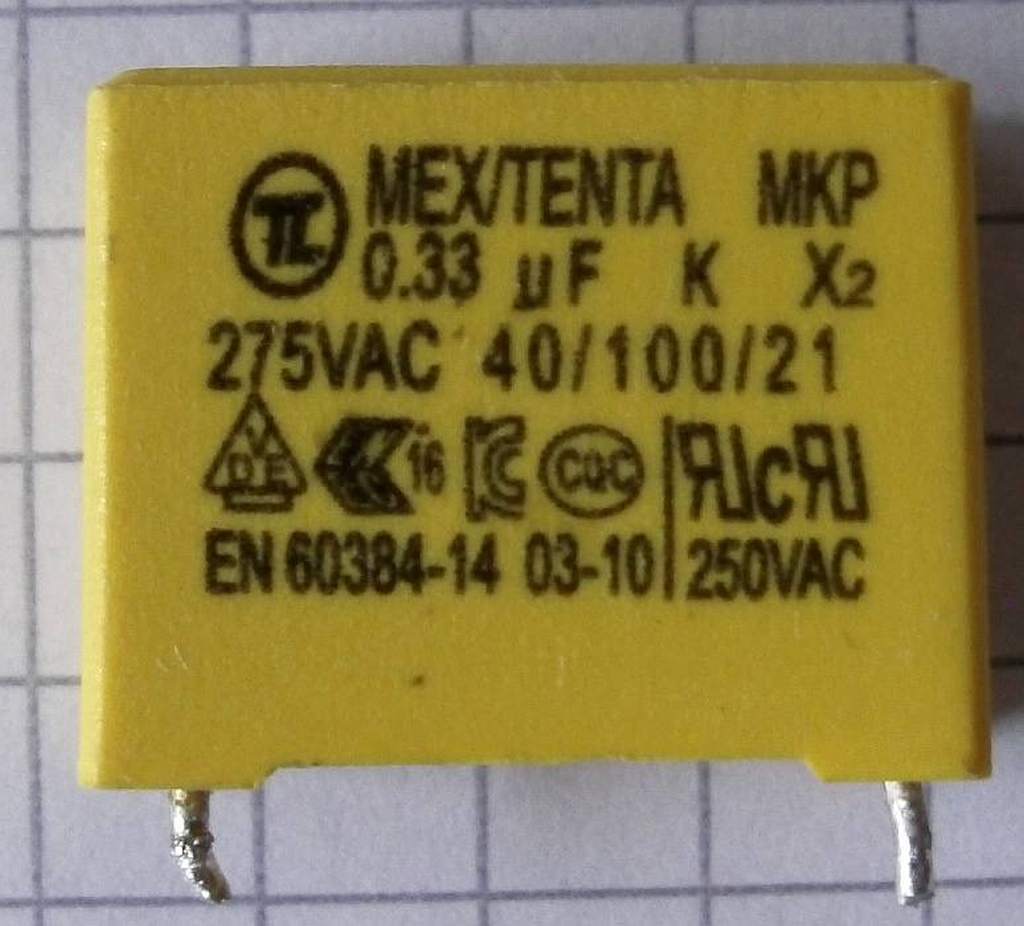

Stefan ⛄ F. schrieb: > Nimm da mal lieber 1000V Kondensatoren. Hi, für netzparallel immer mindestens X2. Spannungsangabe alleine reicht nicht. Der innere "Aufbau" etc. ist wichtig. https://www.elektronik-kompendium.de/news/x2-und-y2-kondensatoren-was-ist-das/ ciao gustav

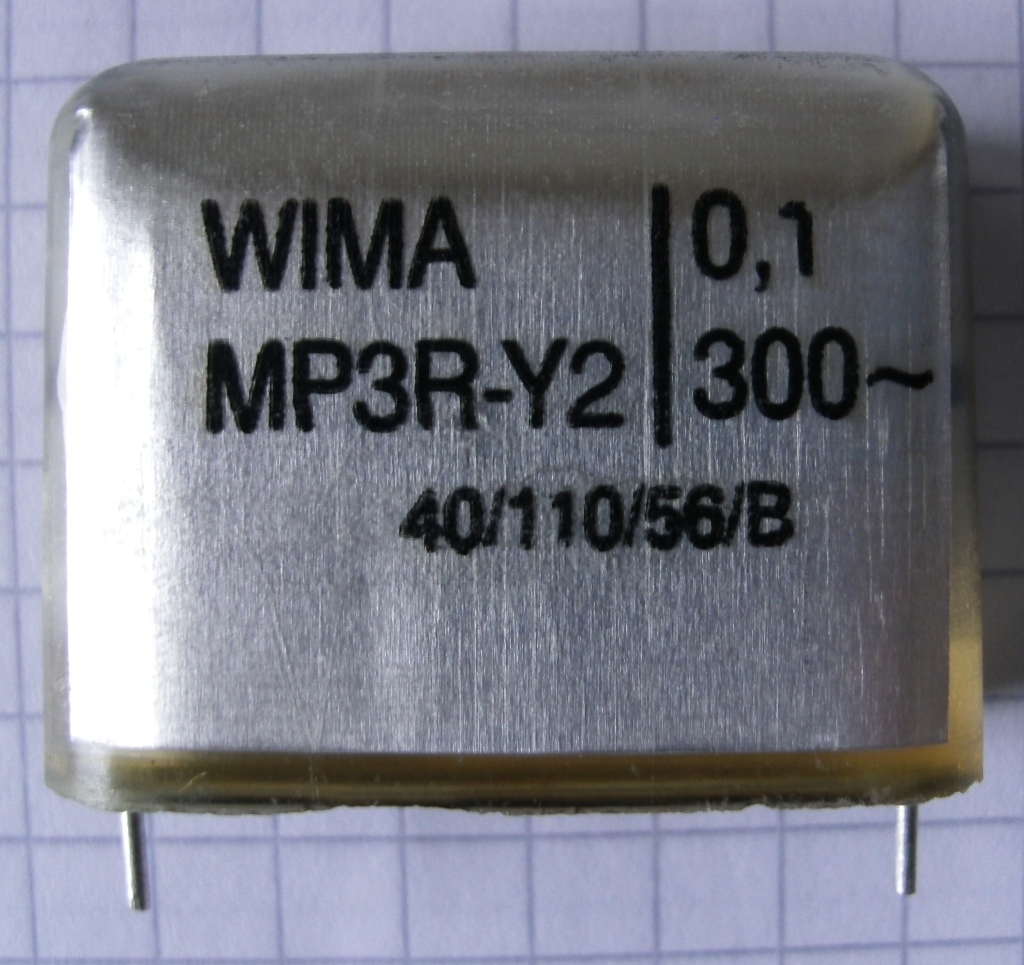

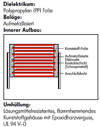

Hi, für den 100nF nehme ich den. Etwas überdimensionieren schadet nicht. besonders hohe Sicherheit gegen aktive und passive Entflammung sehr sicheres Regenerierverhalten bei gleichzeitig hoher Spannungsfestigkeit doppelte Sicherheit durch innere Reihenschaltung (300 VZ~) hoher Entstörungsgrad durch dämpfungsarmen Aufbau mit niedrigem ESR für Temperaturen bis +110° C ciao gustav

Karl B. schrieb: > Hi, > für den 100nF nehme ich den. Das ist ein Witz, oder? Ein Y2 mit 300V~ Spannungsfestigkeit kannst du evtl. in den USA verwenden, aber nicht bei uns.
Matthias S. schrieb: > Das ist ein Witz, oder? Ein Y2 mit 300V~ Spannungsfestigkeit kannst du > evtl. in den USA verwenden, aber nicht bei uns. Hi, als netzparallel, nicht Y-Ableitkondensator. Da sind hier nur 2,5 nF erlaubt. Der im Bild wurde sogar als Kondensatornetzteil verwendet. Und hat nicht 300V~ sondern "nur" 275V~ Was spricht dagegen - außer dem Preis - , einen Kondensator mit 25V höherer Spannung einzusetzen? Und einer mit einer höheren Klasse? "...Bei Y2-Kondensatoren sind es 5000 V..." Y2 <150...>300 V" laut Wiki ciao gustav
