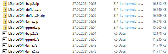

Mein nicht repräsentativer Test mit 7-Zip 21.02 alpha hat ergeben -> siehe screenshot.
grrr schrieb: > Mein nicht repräsentativer Test mit 7-Zip 21.02 alpha hat ergeben > -> > siehe screenshot. Blödsinnige Angabe Wichtig ist die Summe der Zeiten komprimieren und dekomponieren! Der Rest ist Pea….!
??? schrieb: > grrr schrieb: >> Mein nicht repräsentativer Test mit 7-Zip 21.02 alpha hat ergeben >> -> >> siehe screenshot. > > Blödsinnige Angabe > > Wichtig ist die Summe der Zeiten komprimieren und dekomponieren! > > Der Rest ist Pea….! Blödsinniger Kommentar. Wenn für dich nur die Zeit wichtig ist und der Rest Pea.. ist, dann komprimiere eben gar nicht. ??? schrieb: > Vergaß unkomprimiert wie groß? Die Relation sagt doch auch was aus. Aber bitteschön: Größe: 29,1 MB (30.587.884 Bytes) Größe auf Datenträger: 50,3 MB (52.834.304 Bytes) 9.894 Dateien, 37 Ordner

grrr schrieb: > Die Relation sagt doch auch was aus. > Aber bitteschön: > Größe: 29,1 MB (30.587.884 Bytes) > Größe auf Datenträger: 50,3 MB (52.834.304 Bytes) > 9.894 Dateien, 37 Ordner Nein Da nicht bekannt ist, um welche Daten es sich handelt, ist deine „Messung“ ebenfalls nichtssagend.
