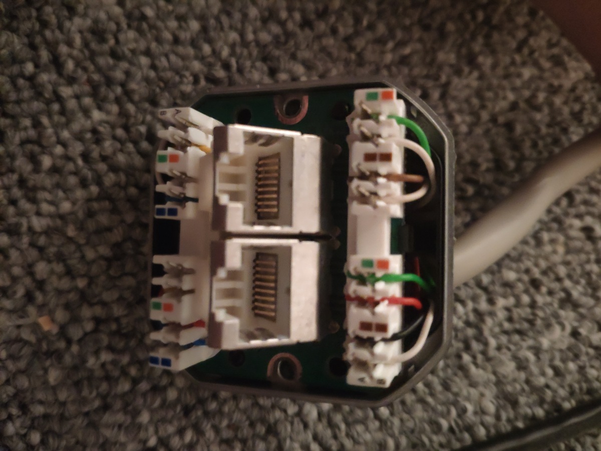

Hallo erstmal, Ich bin Luca und neu hier im Forum. Ich habe ein ungeschirmtes 16 adriges Kabel in der Wand, an welchem eine twin dose angeschlossen ist. Diese ist voll belegt und ich erreiche auch 1 Gigabit. Nun das Problem, wenn jemand im ganzen Haus einen Lichtschalter betätigt, bricht die internet Verbindung so 2-3 Sekunden ab. Nun habe ich 2 Sachen im Kopf. 1. Kann es sein dass mir das irgendwann die Lan Karte Zerschießt? 2. Wenn ich das ganze galvanisch trenne sollte es ja normalerweise nicht mehr passieren, da dann nur ein paar Pakete verloren gehen und mir nicht wie jetzt vermutlich die Karte abstürzt. (davon würde ich aufgrund der Dauer von 2-3 Sekunden einfach mal ausgehen). Für die galvanische Trennung frage ich mich ob ein gigabit switch galvanisch trennt. Wenn nicht kann ich denke ich sowas hier verwenden oder? https://www.amazon.de/-/en/dp/B00WZ3QHVQ/ref=cm_sw_r_cp_awdb_imm_ZEPTP7PZZG97WD2DGGJX?_encoding=UTF8&psc=1 Vielen Dank schon mal im Voraus Luca

Okay, Die Adern Paare waren verdrillt, ob das der Elektriker allerdings berücksichtigt hat beim anschließen weiß ich leider nicht. Ich meine wer sowas als netzwerkkabel verlegt.... Das Kabel ist leider in der Wand eingeputzt und kann nicht ausgetauscht werden. Also muss mit dem gearbeitet werden was ich habe. Nur 100Mbit/s verwenden obwohl ich 1Gbit/s habe wäre für mich keine Lösung. Denkt ihr also eine galvanische Trennung wie in dem link hilft nicht, da jede Netzwerk Karte sowieso galvanisch getrennt ist?
nein, so eine Trennung hilft nicht. Das Problem ist, dass durch das Schalten von "Hochspannungs-/Strom" Verbraucher ein Elektromagnetischer Impuls durch dein Haus fliegt, also auch auf deine Leitung trifft. Dieser Impuls erzeugt Störungen, auf das hin deine Netzwerk-Geräte für kurze Zeit die Kommunikation verliert. Der Wiederaufbau auf Physikalischer und dann auf Protokoll Ebene dauert halt seine Zeit. Ob das jetzt 2-3 Sekunden sein müssten - kann sein. Was du nun natürlich überprüfen könntest, wenn es ein verdrilltes Kabel ist, dass alle +/- Signalleitungen immer ein verdrilltes Paar benutzen. Zudem könnte man sich überlegen, ob man nicht auf die Leitungsenden mit Varistoren was ver(schlimm)bessern könnte. Sonst hast du keine größe Möglichkeit was zu tun.

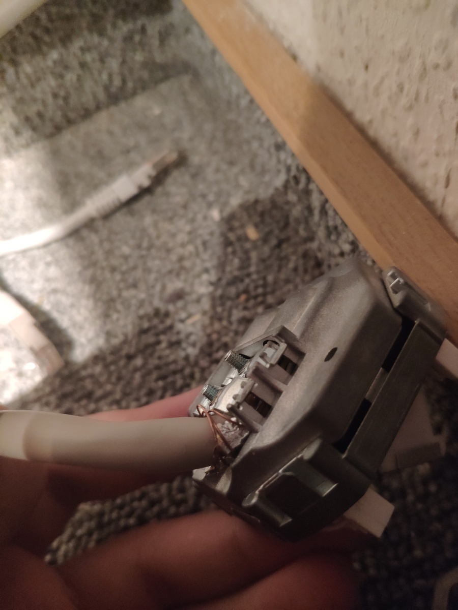

Ich habe das Kabel ein Stück aus der Wand gezogen und es war 30cm abisoliert das konnte man sehr gut erkennen. Ja ich habe genau die gleichen Geräte mit dem Patch Kabel verbunden und ja es ist geschirmt damit gab es keine Probleme.

dass 2 weiße adern nebeneinander liegen kommt bei mir bekanntem dosen und patchfeldern nicht vor. dort sind immer farbpaare zusammen!

Also das Kabel ist geschirmt ich habe die 30 cm die abisoliert waren eingekürzt und immer die aderpaare verbunden und die Schirmung außen ans Gehäuse geführt. Ich hoffe das ist so richtig ich hab das noch nie gemacht. Ich sende hier mal Fotos rein und schreibe gleich noch mehr. Bisher habe ich das nur an einer twin Dose geändert.
Also es ist ein 16 adriges Kabel. Es hat eine Schirmung um alle Adern. Die Adern sind paarverdrillt. Es ist wirklich so, dass bei jedem Lichtschalter betätigen und bei der Kettelmaschine meiner Mutter bei jeden mal gas geben das Internet kurz ausfällt. Mein Plan wäre jetzt einmal alles richtig zu verkabeln und dann weiter zu sehen. Und ich habe ganz normale Lichtschalter nichts IoT ähnliches. Einen ganz normalen Tester der prüft ob Adern vertauscht sind habe ich das passte alles und passt auch jetzt wieder. Wenn ihr jetzt so sagt nach Foto könnte das so passen dann ändere ich das auch an der zweiten Dose.

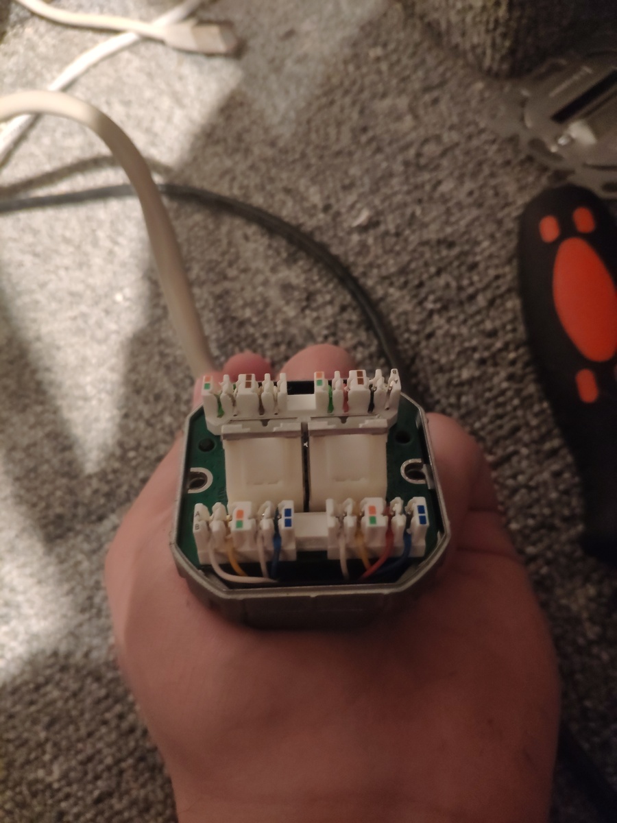

Ich habe nun beide Dosen gleich aufgelegt wie auf dem Foto. Falls Sebastian recht hat kann es natürlich sein, dass da noch was vertauscht ist. Natürlich kann ich die auch alle nochmal neu auflegen und noch mal ganz genau hinschauen. So ein 10€ Kontrollteil habe ich und das zeigt mir auch an, dass nichts vertauscht ist. Also habe ich ausprobiert ob alles funktioniert und ich den Lichtschalter betätigen kann ohne, dass die Verbindung abbricht, jedoch war alles wie vorher. Jetzt wird es aber interessant. Ich habe die Kunststoffblende und den Metall Trägerrahmen im Raum, in dem der Router steht abgenommen und es erneut ausprobiert und bekomme keine Abbrüche mehr. Mir fällt gerade auf, dass es doch nicht interessant ist, da ich ohne Rahmen nur noch mit 100Mbit/s verbunden bin und die Verbindung dann natürlich stabiler ist. Den Link von Walter gucke ich mir mal heute abend nach meinen Vorlesungen an. Die Patch Kabel tausche ich auch eben aus das ist gar kein Problem.

Luca H. schrieb: > Ich hoffe das ist so richtig Auf den Bildern für mich nicht erkennbar: Der Teleföner würde die Paare auf 1-8 2-7 3-6 4-5 auflegen. Für Netzwerk sind die aber 1-2 3-6 4-5 7-8
