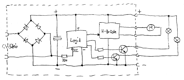

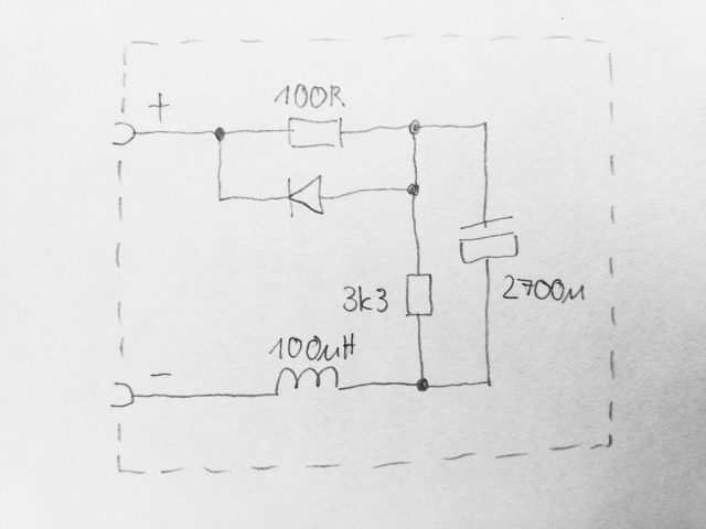

Hallo Foraner, ich bin immer noch auf der Suche nach dem besten Puffer für die Modelleisenbahn. Die bisherigen Threads: Beitrag "Gesucht: Der perfekte elektrische Energiespeicher" und Beitrag "Puffer für DCC-Dekoder mit Superkondensatoren" der so ähnlich in Spur 0 Modellbahnen funktioniert. Zufällig bin ich über die MAX3888x Reversible Buck/Boost Regulator for Backup Power Applications von MAXIM gestolpert (https://www.maximintegrated.com/en/products/power/switching-regulators/MAX38889.html), und die Idee hat mich begeistert. Die Vorteile liegen auf der Hand: - weniger Wärmeverluste - viel kleiner - nur 1 Supercap notwendig Aber einige Punkte passen nicht: - wünschenswert NICHT von MAXIM - Backupspannung bis 20V Ströme wären so bis 500mA. Anbei eine schematische Darstellung eines Decoders, wie sie typischerweise in der Modellbahn verwendet werden. Dabei wird zum Anschluss eines Pufferkondensators (der andere Schaltplan) der Minus herausgeführt - oder kann auf dem Print angezapft werden. Kennt jemand so einen Schaltregler, der die obengenannten Anforderungen erfüllt? Momentan mache ich Versuche mit der konventionellen Schaltung und 5 Stk. https://www.reichelt.de/ro/de/smd-superkondensator-0-22-f-3-3-v-1000-h-ko-dms3r3224r-p244465.html?r=1, sind aber sehr hochohmig und höchstens für ein paar LEDs zu gebrauchen. Danke und Gruss Chregu

Danke für die Antworten! Ja also Bleiakku ist nicht drinn. Und von Brückentreiber war keine Rede. Wieder nur die Bildchen angeschaut... Ich drück mich dann mal deutlicher aus: Ich möchte einen Puffer mit z.B. nur einem https://www.tme.eu/ro/details/brp002r8l305fb/supercondensatoare/bigcap/ dass mir der Formfaktor auch für Spur H0 passt. Mit obigem C hoffe ich, so auf 20x15x15mm zu kommen. Schaltregler um die Abwärme zu minimieren. Gruss Chregu

Also mal ehrlich, das ist doch alles Mumpitz. Schon die Notwendigkeit eines einzelnen Supercaps ist gar nicht gegeben. Nimm einfach mehrere in Reihe, und packe jeweils eine Zener parallel, oder 4 Si-Dioden, oder am einfachsten nur einen Widerstand. Da reichen sogar je 10K, um die unterschiedlichen Leckströme noch auszugleichen. Keine Erwärmung, keine Verluste, keine zusätzliche Baugröße, nix. Und ja, ich kenne auch für dein Vorhaben mit dem bidirektionalen Wandler eine unglaublich einfache, kleine und billige Schaltung. Aber wozu? Das würde nie besser, als wenn du gleich passende Energiespeicher nütztest.
