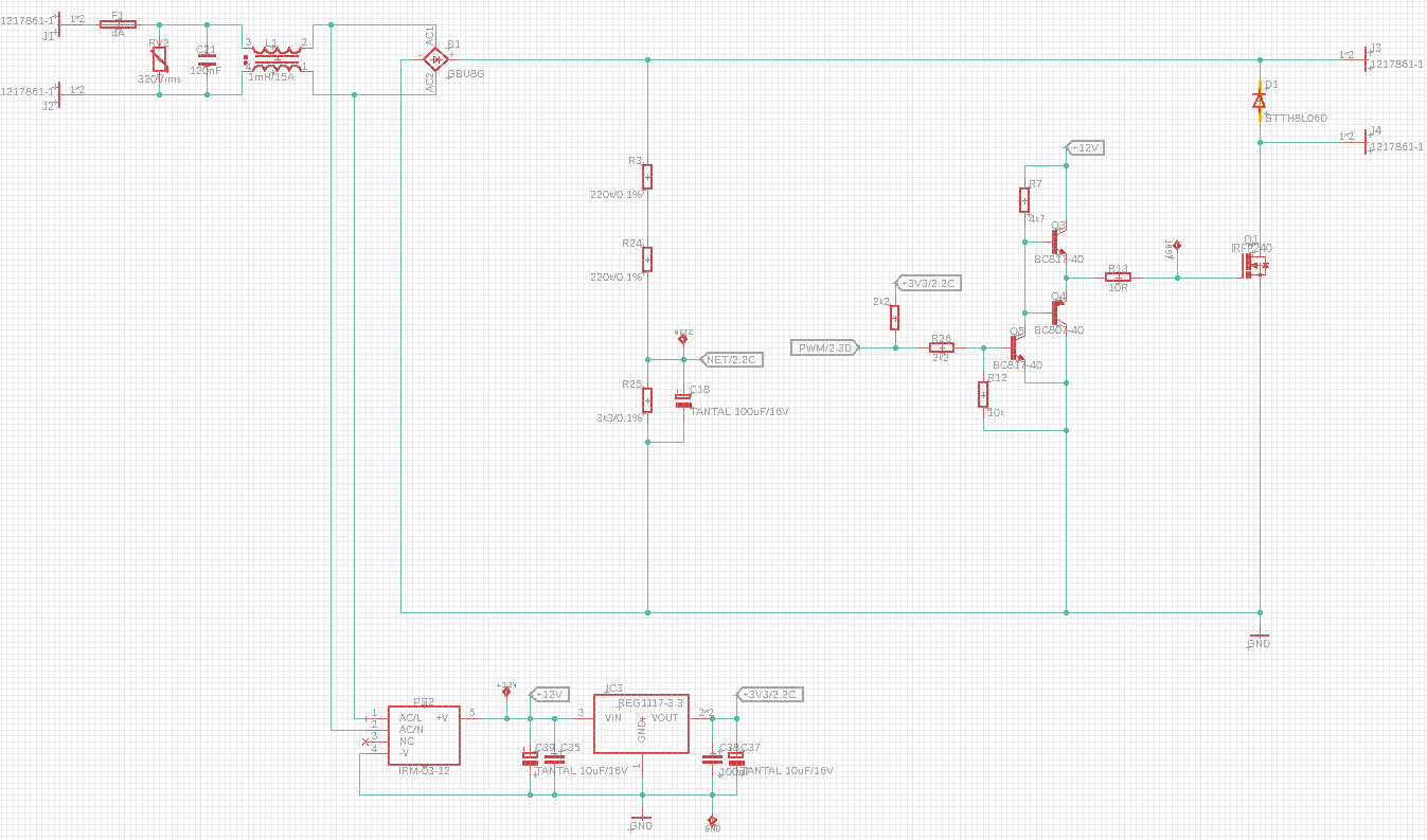

Hallo Leute, ich habe ein Problem mit einem Netzteil von Meanwell auf meiner Platine und zwar bekomme ich nur eine sehr kleine Spannung am Ausgang. Das Netzteil sollte eigentlich 12 V liefern. Irgendwie wird die Spannung auf Masse gezogen. Ich hoffe mir kann dabei jemand weiterhelfen.

Tim K. schrieb: > Das Netzteil sollte eigentlich 12 V liefern. Irgendwie wird die Spannung > auf Masse gezogen. Tja, Kurzschluss oder Unterbrechung, es liegt also am Aufbau, nicht der Schaltung. Wobei R12 und der unbenannte 2k2 gegeneinander arbeiten was eher unsinnig ist. Und keine Strommessung am MOSFET macht Überstromerkennung schwierig
Was für ein überaus komplizierter und dann auch noch unvollständiger Schaltplan. Wo ist der IC, der das Netzteil steuert? Wo kommen die 12V für das Netzteil beim Anlauf des Wandlers her?
Ben B. schrieb: > Wo ist der IC, der das Netzteil steuert? > Wo kommen die 12V für das Netzteil beim Anlauf des Wandlers her? Er verwendet ein Netzteilmodul IRM-03-12 von Meanwell, 230VAC rein, 12VDC raus.
@Ben B.: Dir ist schon aufgefallen das in P$2 ein komplettes Netzteil drinn steckt. Da muss nix mehr gesteuert werden. @Tim K.: Läuft das Netzteil wenn IC3 raus ist? Ändere das Symbol so ab, das man erkennt das das sogar galvanische Trennung hat. Und die Hochspannungsseite deutlich von der Niederspannung getrennt ist. Weiterhin würde ich die Schaltung im Leben nicht anfassen wollen. Die galvanische Trennung machst du durch deine MosFetansteuerung zu nichte. Im Fehlerfall Netzpotential auf allen Steckern. Gestallte den Hochspannungsteil mal neu, wäre hier mein Vorschlag.

Ähmoment. 230V gehen auf den Engang des Moduls und gleichgerichtet auf einen 16V-Kondensator??
Helge schrieb: > Ähmoment. 230V gehen auf den Engang des Moduls und gleichgerichtet > auf > einen 16V-Kondensator?? Das Modul ist ein Netzteil!
Achso, der Mini-Kasten soll ein komplettes Netzteil sein... na gut. Na dann diesen Kasten sekundärseitig abklemmen und die Schaltung mal mit einem strombegrenzten Labornetzteil betreiben.
Michi schrieb: > @Ben B.: > Dir ist schon aufgefallen das in P$2 ein komplettes Netzteil drinn > steckt. Da muss nix mehr gesteuert werden. > > @Tim K.: > Läuft das Netzteil wenn IC3 raus ist? Nein, läuft nicht. > Ändere das Symbol so ab, das man erkennt das das sogar galvanische > Trennung hat. Und die Hochspannungsseite deutlich von der Niederspannung > getrennt ist. > Weiterhin würde ich die Schaltung im Leben nicht anfassen wollen. Die > galvanische Trennung machst du durch deine MosFetansteuerung zu nichte. > Im Fehlerfall Netzpotential auf allen Steckern. Gestallte den > Hochspannungsteil mal neu, wäre hier mein Vorschlag. Das werde ich.
Rainer S. schrieb: > Kannst du das Layout noch nachreichen, weil dein PS2 ist nicht > Pinkompatibel zum DB desingt? MaWin schrieb: > Tim K. schrieb: >> Das Netzteil sollte eigentlich 12 V liefern. Irgendwie wird die Spannung >> auf Masse gezogen. > > Tja, Kurzschluss oder Unterbrechung, es liegt also am Aufbau, nicht der > Schaltung. > > Wobei R12 und der unbenannte 2k2 gegeneinander arbeiten was eher > unsinnig ist. > > Und keine Strommessung am MOSFET macht Überstromerkennung schwierig Ich kümmere mich gerade um die Strommessung. Ich möchte einen Shunt mit 0,1 Ohm verwenden und die Spannung messen. Die Spannung möchte ich mit einem OP verstärken. Ist das so in Ordnung?
Tim K. schrieb: > Ich möchte einen Shunt mit 0,1 Ohm verwenden und die Spannung messen. > Die Spannung möchte ich mit einem OP verstärken. Ist das so in Ordnung? Kann man machen, hängt vom Maximalstrom ab. Die Spannung über dem shunt sollte nicht zu hoch werden, sie geht ja von UGS ab und der shunt wird warm, aber auch nicht zu gering sonst macht der OpAmp und minimaler Spannungsabfall in den Leitungen schon einen Fehler.
MaWin schrieb: > Tim K. schrieb: >> Ich möchte einen Shunt mit 0,1 Ohm verwenden und die Spannung messen. >> Die Spannung möchte ich mit einem OP verstärken. Ist das so in Ordnung? > > Kann man machen, hängt vom Maximalstrom ab. > > Die Spannung über dem shunt sollte nicht zu hoch werden, sie geht ja von > UGS ab und der shunt wird warm, aber auch nicht zu gering sonst macht > der OpAmp und minimaler Spannungsabfall in den Leitungen schon einen > Fehler. Der Strom liegt max. bei 6 A.
Tim K. schrieb: > Der Strom liegt max. bei 6 A. Macht 0.6V und 3.6W also einen 5W Widerstand, wäre mir zu viel.
Tim K. schrieb: > Der Strom liegt max. bei 6 A. Bei derart hohem Strom ist 0.1 Ohm nicht empfehlenswert. Mein Vorschlag: 20 mOhm mit INA240A1 von texas instruments. Samples gibt es davon für gratis (max. 5 Stück). Die 0.72Watt Verlust bringt ein 2510 chipwiderstand weg. Isabellenhütte oder Vishay oder Cyntek haben sowas.
Tim K. schrieb: > Irgendwie wird die Spannung auf Masse gezogen. Dann musst du zur Inbetriebnahme irgendwie die Verbraucher auf der Lastseite nacheinander aufschalten. Also erst mal nur das Netzteil ganz ohne Last, dann der Linearregler dazu, dann die Verbraucher hinter dem Linearregler. Und irgendwann zieht irgendwer die Sapnnung runter. Dann hast du den Übeltäter. Und spätestens dann erkennst du, dass es gut ist, nicht erst alles zu bestücken und dann ganz blauäugig den Saft anzulegen. Tim K. schrieb: > Die Spannung möchte ich mit einem OP verstärken. Ist das so in Ordnung? Wie zeichnet die gesamte restliche Welt einen OP? Warum ist deiner so ganz anders und irgendwie "unleserlich" hingekritzelt? > Ist das so in Ordnung? Die Schaltung ist Overkill, weil du im Grunde keinen Differenzverstärker brauchst, sondern (weil der Shunt ja einseittig an GND hängt) einfach nur einen stinknormalen nichtinvertierenden Verstärker.
