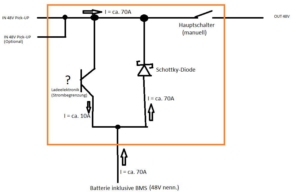

ich stehe hier vor einer kleinen Herausforderung. Ich möchte eine
möglichst günstige, kleine und einfache Strombegrenzungsschaltung
entwickeln oder noch besser zukaufen. Wie in der vereinfachten Schematic
gezeigt soll der Strom vom Pick-Up (ca. 70 A) auch zum Laden (ca. 10 A)
der Batterie genutzt werden solange die Batterie nicht benötigt wird. Im
Falle das der Pick-Up keinen Strom liefert soll die Batterie möglichst
ohne erkennbare Verzögerung übernehmen, bis der Pick-Up wieder aktiv ist
(Pick-Up wird zu ca. 95% der Gesamtzeit aktiv sein).
Meine erste Idee war einen einfachen DC/DC Wandler (48 V DC auf 48 V DC)
zu nutzen der den Strom für mich auf ca. 10 A begrenzt und dazu eine
Schottky-Diode parallel wenn der Strom aus der Batterie benötigt wird.
Das einzige Problem das ich dabei sehe ist, dass wenn die Spannung der
Batterie sinkt auch die Spannung am Ausgang vom DC/DC Wandler einbricht.
Wird mir das Probleme bereiten oder wird der DC/DC Wandler trotzdem
seine 10 A liefern bis sich die Spannung wieder angeglichen hat?
Vielen Dank für eure  Hilfe und Tipps.

Siehst du ansonsten ein Problem in der Schematic mit der Schottky-Diode?

von Mehmet K. (mkmk)
Für die im Eingang geforderten 70A 2x 40A Dioden zu benutzen finde ich
keine so gute Idee. Selbst dann nicht, wenn sie thermisch gekoppelt
sind. Da würde ich persönlich die 2. Option vorziehen.
Du bist Dir aber schon im klaren, dass Du mit dieser Technik sehr viel
Verlustleistung und somit sehr viel Wärme produzierst.

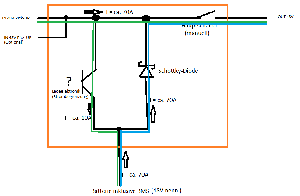

von Johannes G. (johannes_5559)
Hallo Mehmet,
Danke für deinen Tipp zur Schottky Diode, hier hatte ich den selben
Gedanken. Deswegen habe ich auch noch die größere Schottky Diode
mitbestellt.
Zur Verlustleistung. Zu 95% fließt der Strom, wie im Bild grün
gezeichnet, direkt zum Verbraucher ohne Bauteile dazwischen (um die
Verluste gering zu halten). Ein kleiner Teil vom Strom wird über den
DC/DC Wandler an die Batterie zum Laden weiter gegeben.
Nur zu ca. 5% (immer mal wieder für 30-90 Sekunden) fließt der Strom,
wie im Bild blau gezeichnet, von der Batterie über die Schottky Diode
zum Verbraucher. Das sind bei Vf ca. 1 V und maximalem Strom ca. 70 A
stolze 70 W Verlustleistung, aber wie gesagt. Gesehen auf die
Gesamtbetriebszeit ist das denke ich verkraftbar.
Trotzdem bin ich für andere Vorschläge offen! Die Preiswert und einfach
umzusetzen sind.
Vielen Dank,
Johannes

von Dieter (Gast)
Johannes G. schrieb:
> Wo genau siehst du das Problem? Könntest du mir das genauer erklären?
Zum Beispiel wird der Akku immer bis zum Wert der aktuellen Spannung der
externen Versorgung entladen ueber den Diodenpfad.
von Udo S. (urschmitt)
Nicht nur das, da die 2. Diode vom "Pick-Up" fehlt (Ich nehme mal an
damit ist ein Pick Up Truck gemeint) werden in dem Fall auch alle
Verbraucher des Pick-Ups incl seines Anlassers mit durch diese externe
Batterie versorgt.
Ob das die Schottky Diode und der Akku beim Anlassen mitmacht ist die
Frage.
Guten Morgen Dieter, Guten Morgen Udo,
ich glaube hier liegt ein Missverständnis vor.
Zu Dieter:
Der Akku wird niemals über die Spannung des Pick-Up geladen. Der Pick-Up
ist hier so zu verstehen das er eine induktive Versorgung des Fahrzeugs
ist (mehr oder weniger wie eine Magnetschwebebahn). Der DC/DC Wandler
wird so eingestellt sein das er am Ausgang maximal die gleiche Spannung
hat wie am Eingang, niemals höher eher 1 V niedriger.
Zu Udo:
Ich hoffe ich habe mit meiner Antwort an Dieter auch geklärt das es
nicht um ein Fahrzeug "Pick-Up" geht sondern um einen induktiven
"Abgriff". Hier ist also auch kein Anlasser im Spiel.
In dieser Anwendung geht es rein darum die Stromversorgung im Fehlerfall
oder bei sehr kurzen Unterbrechungen der induktiven Versorgung
sicherzustellen. Damit es zu keinem Zeitpunkt passieren kann das der
Verbraucher Stromlos ist.
Ich hoffe ich konnte die Unklarheiten beseitigen.
