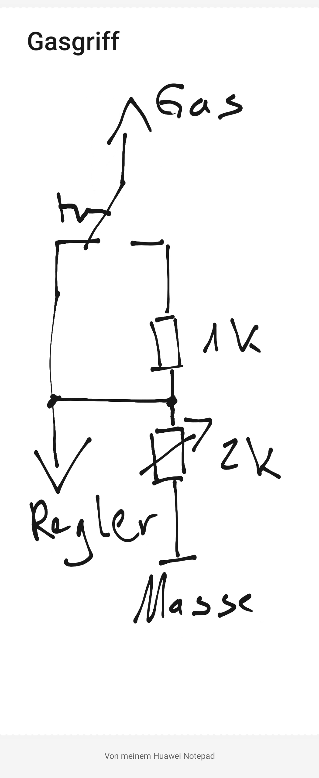

Hallo, Ich habe ein kleines enduro ebike, und würde gerne meinen Sohnemann ab und zu fahren lassen. Da das ebike zu schnell für ihn ist. Hab ich den gasgriff begrenzt was sehr gut funktioniert. Aber das ständige umgebaue nervt einfach. Da es ein elektronischer gasgriff ist lässt sich dieser bestimmt elektronischen begrenzen (mit Schalter). Ich setze hier mal ein link von einen anderen forum rein wo jemand von originalen gasgriff auf einen anderen umrüsten tut. Ich habe aber den originalen drann (nur wegen den spannungen etc.die da anliegen). https://www.elektroroller-forum.de/viewtopic.php?f=90&t=19674 0% gas 0,83v 100% gas 3,62v ......ich denke das ungefähr 50% gas ausreichen sind (verstelbar wäre am besten) LG Micha

Ich würde erstmal versuchen einen relativ hochohmigen Spannungsteiler in die Leitung zum Regler zu setzen. Den dann umschaltbar zwichen gedrosselt und volle Leistung. Das Poti ist dann für die Feineinstellung, falls es irgendwann mal mehr, oder weniger Leistung sein soll. In etwa so.
Normalerweise stellt man ja mit dem Drehgriff die Motorleistung ein nicht die Drehzahl. Begrenzt man in diesem Fall den Drehgriff so fehlt dann die Kraft wenn sie gebraucht wird z.B. an Berg. Besser wäre es wenn der Controller es zulassen würde die Drehzahl wahlweise zu begrenzen. Die Drehgriffe arbeiten normalerweise mit Hallsensoren, da ist es keine gute Idee die Speisespannung zu begrenzen. Wenn schon dann mit Spannungbegrenzung am Steuerausgang. Wobei zu bedenken ist das viele Controller die Spannung unter 0,8V als Aus-Signal werten. Begrenzung der Maximalausgangsspannung begrenzt man da besser mit Z-Diode oder passender OPV Schaltung. Drehgriff mit Schalter hätte ich da. Kann der Controller keine Drehzahlbegrenzung könnte man mit einer kleinen Elektronik die Drehzahl des Rades messen und damit das Signal des Drehgriffes nachregeln. Ist natürlich ein bisserl Bastelei aber man hat immer die volle Motorleistung zur Verfügung auch am steilen Berg.
Danke für die Antworten, also genug Kraft ist immer noch vorhanden also von daher kein Problem. Und am controller kann man keine Drehzahl Begrenzung einstellen. Mhh welche schaltung wäre da jetzt am besten?

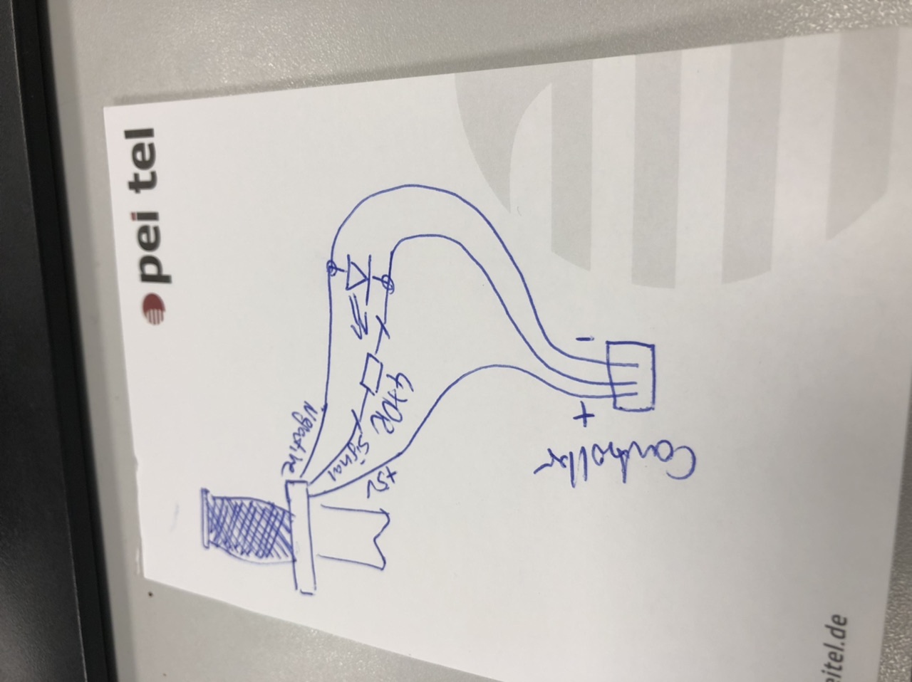

green-White durchschneiden, widerstand rein. Die led an der Seite vom Controller, nicht am Drehgriff, zwischen Green-White und Black-White. Wenn Du aufdrehst, muss die Leuchten. Dann kannst am Controller mal die Spannung zwischen Green-White und Black-White messen.
Danke, Also wo ich den Wiederstand Einbau hab ich verstanden. Aber wo genau die led hin leider noch nicht so richtig sry. Also vom lenker gasgriff gehen 3 Kabel unten am Motor ist ein Stecker wo der gasgriff eingesteckt ist und die 3 kabel gehen in den Controller. Weil ob ich die led oben am gasgriff mache oder unten hin spielt doch eigentlich keine Rolle das kabel bleibt ja das gleiche. Weil ich die led an die Controller Seite nicht richtig verstehe. Danke schon mal
Bissl aufm Kopf, das Foto. Sorry. Geht das so? Es ist doch blos ne LED. Die soll mit ihrer Flussspannung die Spannung begrenzen. Der Widerstand, damit die nicht durchbrennt usw. inwiefern der 470R nun auch die Spannung vom Hall-Geber beeinflusst, muss man ausprobieren.

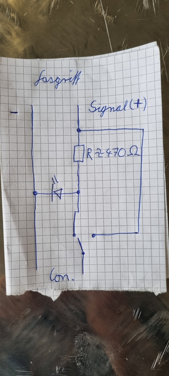

Alles klar, danke wieder was gelernt. Kann sein das bei axel r seiner Skizze die led falsch rum drin ist? Weil die anode an minus angeschlossen ist. Oder ist dies in der schaltung so gewünscht? Lg Micha
Michael Q. schrieb: > Alles klar, danke wieder was gelernt. Kann sein das bei axel r seiner > Skizze die led falsch rum drin ist? Ja Michael Q. schrieb: > Weil die anode an minus angeschlossen ist. Oder ist dies in der > schaltung so gewünscht? Das wäre nur bei einer Z-Diode richtig. Bei einer Led oder mehreren Dioden in Reihe gehört die Kathode auf Masse (Minus).

So jetzt sry am Dienstag Abend bin ich nicht mehr dazu gekommen ( sehr viel um die Ohren) Gestern Abend habe ich es ausprobiert und ich bin begeistert, funktioniert perfekt. Habe auch verschiedene leds ausprobiert die grüne ist am besten geeignet. Bei den Wiederständen hab ich ~ 440 ohm und 540 ohm ausprobiert konnte aber keine Veränderung feststellen. Was wäre dort am empfehlenswert ? Lieber mal ein 1k Wiederstand probieren oder so lassen? Wegen dem Schalter hab ich mal ne kleine Skizze gezeichnet, wie ich ihn einbauen würde. Weil den einen schlatplan konnte ich nicht richtig sehen. Vielen Dank an alle, lg Micha

na ist doch schön. 470Ohm und 560Ohm haste sicher ausprobiert. Wir wissen nicht, wieviel Strom in den Controller hineinfließt. Daher kann der 1K schon insgesamt deine Spannung, die aus dem Gasdrehgriff "rauskommt", etwas herabsetzen, auch ohne die LED, welche ja nur die obere Spannung begrenzen soll. lass das am besten alles so, wenn die LED nicht zu hell ist und nicht nervt, ist alles gut.
Bearbeitet durch User
Axel R. schrieb: > na ist doch schön. > 470Ohm und 560Ohm haste sicher ausprobiert. > Wir wissen nicht, wieviel Strom in den Controller hineinfließt. Daher > kann der 1K schon insgesamt deine Spannung, die aus dem Gasdrehgriff > "rauskommt", etwas herabsetzen, auch ohne die LED, welche ja nur die > obere Spannung begrenzen soll. > lass das am besten alles so, wenn die LED nicht zu hell ist und nicht > nervt, ist alles gut. Ne ne nervt nicht alles klar, hatte in meinem Sortiment nur 220ohm 320ohm und der nächste wäre 1k ohm. Hab 2x 220ohm in reihe geschaltet (und test weiße ein 100ohm noch dazu). Die schalter Position gut so? Denke schon wollte aber mich noch versichern das diese passt. Weil wenn ungedrosselt dann gerne ohne die Wiederstände, nicht das mein gas dann noch ein winziges Stück gedrosselt ist. Lg
Alles gut. Weil wir hier bei mikrocontroller.net sind: Das hat alles nix mir Pferdstärken zu tun, die Dinger Wiehern also nicht und heißen deshalb "Widerstände" mit einem kurzen "i". Das aber nur, damit man's mal gehört hat.
Ohh ja wenn du es sagst sehe ich es auch. Einmal falsch gespeichert, schon schreibt mein handy dies immer so sorry
Michael Q. schrieb: > Wegen dem Schalter hab ich mal ne kleine Skizze gezeichnet, wie ich ihn > einbauen würde. Weil den einen schlatplan konnte ich nicht richtig > sehen. Ja ist ok. Ich hatte ihn in Reihe mit der Led gezeichnet. Vorteil: Die Led leuchtet nur wenn die Begrenzung aktiv ist Nachteil: Ohne Begrenzung ist immer noch der Widerstand im Signalausgang in Reihe. Man müsste messen ob das ein Unterschied macht. Wenns funktioniert lass deine Lösung. Schön dass es klappt, danke für die Rückmeldung

Udo S. schrieb: > Michael Q. schrieb: >> Wegen dem Schalter hab ich mal ne kleine Skizze gezeichnet, wie ich ihn >> einbauen würde. Weil den einen schlatplan konnte ich nicht richtig >> sehen. > > Ja ist ok. > Ich hatte ihn in Reihe mit der Led gezeichnet. > Vorteil: Die Led leuchtet nur wenn die Begrenzung aktiv ist > Nachteil: Ohne Begrenzung ist immer noch der Widerstand im Signalausgang > in Reihe. Man müsste messen ob das ein Unterschied macht. > > Wenns funktioniert lass deine Lösung. > > Schön dass es klappt, danke für die Rückmeldung Überhaupt nichts zu danken, ich danke euch! Ohh heißt das da also das bei meiner schalter Variante die led immer noch leuchtet oder leicht glimmt? Das wäre auch meine einzige Sorge gewesen. Oder hat die Variante keine Nachteile? Lg
Michael Q. schrieb: > Ohh heißt das da also das bei meiner schalter Variante die led immer > noch leuchtet oder leicht glimmt? Das wäre auch meine einzige Sorge > gewesen. Oder hat die Variante keine Nachteile? Das Leuchten der LED bei ausgeschalteter Begrenzung könntest Du zuverlässig verhindern, indem Du einen einen zweifachen Umschalter benutzt. Alles andere würde erfordern, das Poti am Gashebel und den Ri des Controllereingangs auszumessen und danach die LED und deren Vorwiderstand zu bestimmen.
Michael Q. schrieb: > Ohh heißt das da also das bei meiner schalter Variante die led immer > noch leuchtet oder leicht glimmt? Nur bei Gasstellung ab ca Halbgas So wie bei aktiver Begrenzung Wie Ralf schon geschrieben hat, mit einem 2. Kontaktpaar (2 x Um Schalter) könnte man für bei der Schalterstellung (Nicht begrenzt) die Led von der Masse trennen.

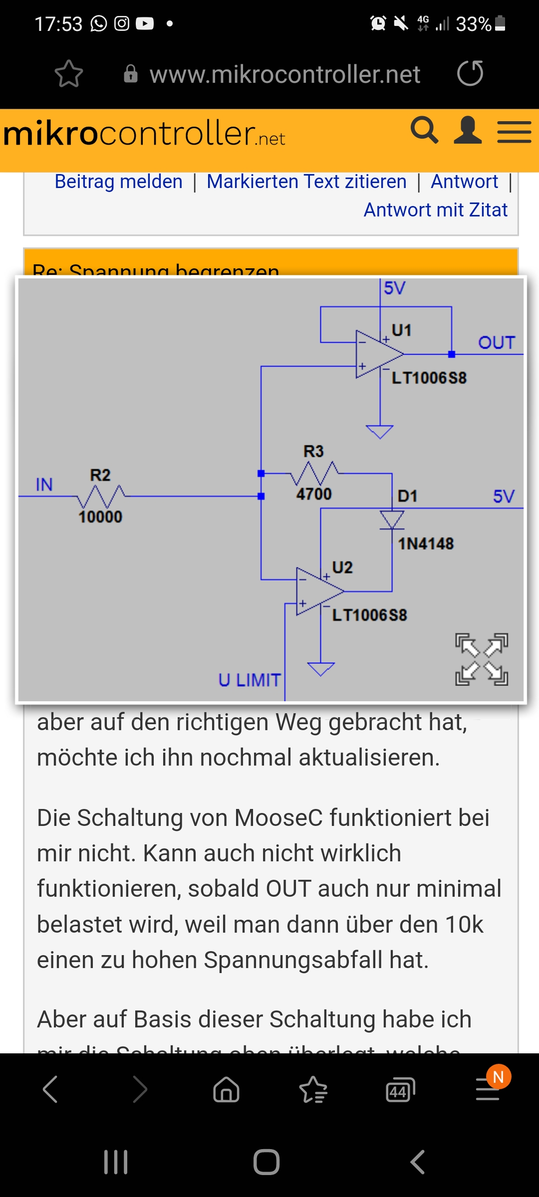

Steffen W. schrieb: > eine angepasste Spannung (z.B. mit PWM und RC-Glied) ausgibt die den > Controller steuert Da hätte ich mal eine Frage dazu. Ich habe auch eine Steuerung mit einem Arduino gebaut. Der Controller bekommt am Gaseingang das Signal von einem Digitalpin das ich mit einem Widerstand auf ca 3 V einreguliert habe. Das funktioniert. Nun wollte ich das an einem Analogpin probieren um die Voltzahl variabel veränderbar zu machen. Und da stotterte der Motor nur. Laut Messgerät kommen da auch ca. 3 Volt raus. Woran liegt das? Wie kann man das zum laufen bringen. Sind die 3 Volt am Analogpin nicht konstant genug? Habe mal was von verschiedenen PWM Frequenzen gehört?

Steffen W. schrieb: > Einen Motortreiber hast ja Du sicher angeschlossen. Der Pedelec Controller hat einen Gaseingang, der zwischen 1 und 4 Volt verlangt um die Drehzahl zu steuern. Am Digitalausgang vom Arduino mit 5 Volt und Reduzierung mittels Widerstand funktioniert das. Nur eben am regelbaren PWM Ausgang nicht.
Ist immer gut gleich zu Anfang die ganze Konfiguration zu beschreiben, funktionsfähige Glaskugeln sind selten. Ist ja klar, der Controller arbeitet ja mit variabler Gleichspannung am Eingang. Da bringt ein Digitalausgang vom Arduino gar nichts außer aus-ein zu schalten. Der PWM-Ausgang gibt halt eine ein-aus Impulsfolge ab, damit kann der Controller nichts anfangen. Du musst aus der PWM eine Gleichspannung machen. Das geht mit einem passend dimensionierten Tiefpass. Das kann schon ein einfaches RC Glied sein. Ist der Controllereingang recht niederohmig braucht es mitunter einen Filter mit OPV als Pufferung. Die Dimensionierung hängt von deiner PWM Frequenz ab. je höher diese ist um so kleiner kann der Kondensator sein. Da es ja hier die Frequenz nicht hörbar sein wird kann die auch niedriger sein aber unter 2kHz würde ich nicht gehen. so 5-10kHz würden reichen. Da könntest Du schon mit 10k und 0,1µ erfolgreich sein. Gibt im Netz massenweise Infos dazu.
Steffen W. schrieb: > Tiefpass. Danke für die Erklärungen. Ich bräuchte also einen Kondensator und einen Widerstand zwischen dem Arduino und dem Controller um die Impulse zu glätten?
Ja, oft reicht das schon. Macht aber Sinn sich mal paar Infos zum Thema durchzulesen, besonders wenn man keine Erfahrung damit hat. Gibt, glaube ich, auch hier auf der Seite Artikel dazu.
