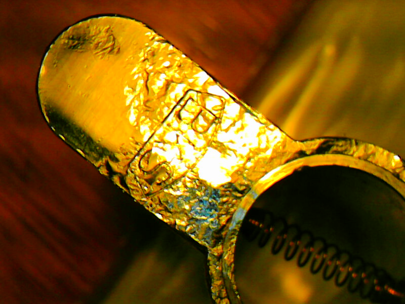

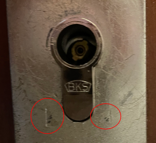

Hier gab es einen Einbruchsversuch in einen Wohnung. Die ganze
Geschichte ist etwas rätselhaft, weil unklar ist, ob der Täter in die
Wohnung eingedrungen ist.
Auf jeden Fall war der erst vor zwei Wochen eingebaute Schließzylinder
in der Mitte auseinandergebrochen und der Türbeschlag hat außen zwei
sicht- und fühlbare Druckmarken – siehe Anhang 1

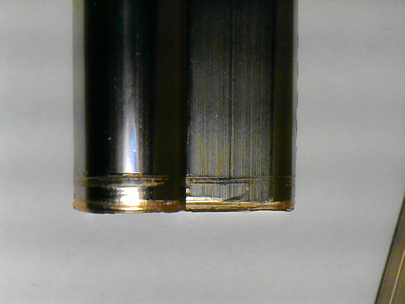

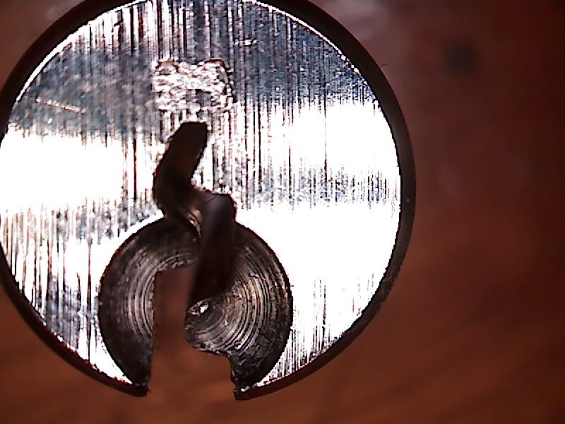

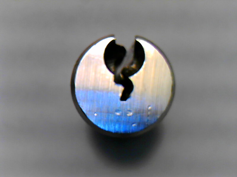

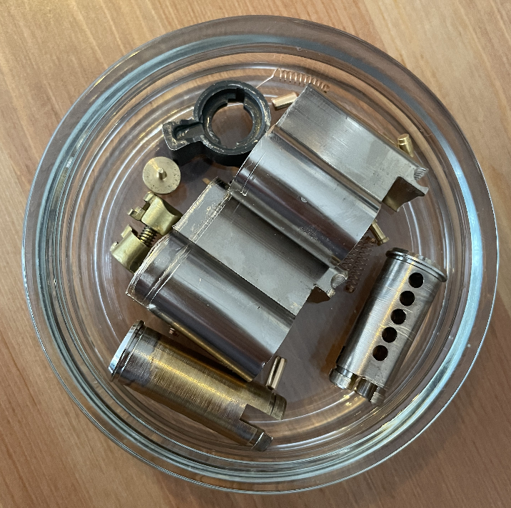

Anhang 2: die Trümmer des Schließzylinders

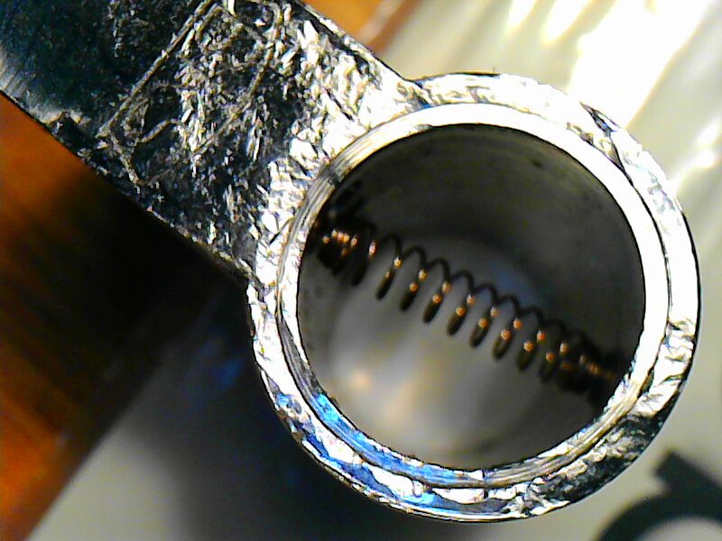

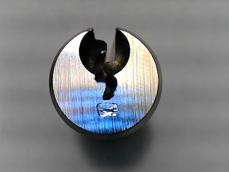

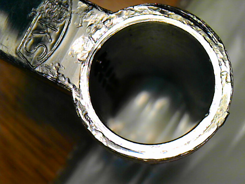

Die weiteren Fotos sind versuchte Nahaufnahmen mit einer
Mikroskop-Kamera der großen Trümmerteile.
Anhänge 2-4: auffällig sind Druckspuren an beiden Seiten des
Zylinderkörpers.

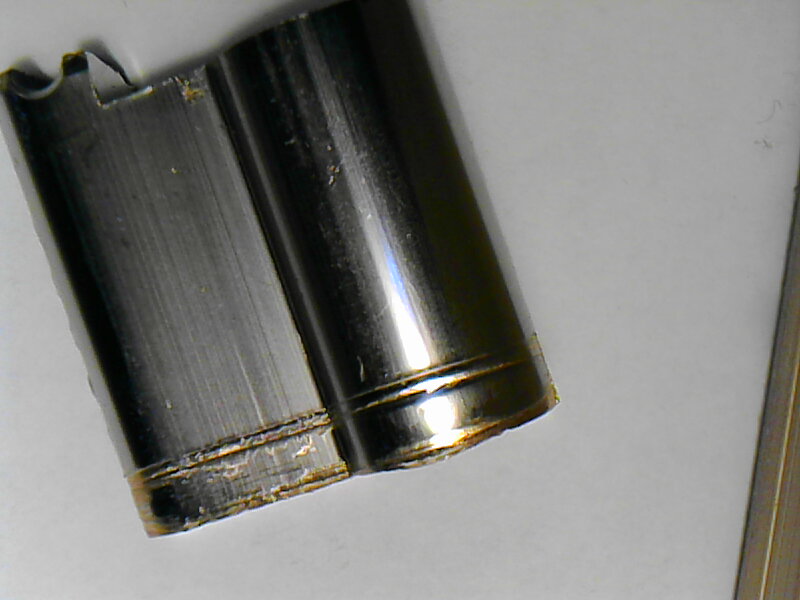

Die restlichen Anhänge sind Fotos von den Stirnseiten der Zylinderkerne
und die Trümmer im Ganzen. (Ein Foto ist doppelt.)
Mir stellt sich die Frage, womit der Ganove das gemacht hat. Spuren von
einer Zieh-Fix-Schraube sind keine vorhanden.
Hat jemand eine Idee?
von Jörg K. (joergk)
Kernzieher machen genau diese Spuren. Eindrehen in den Kern, dann
Werkzeug aufsetzen, spannen (Das verursacht die Marken links und rechts)
dann hin- und herdrehen. Dann bricht der Zylinder in der Mitte durch.
https://www.zieh-fix.com/de/ziehen.html
Jörg

von Joachim B. (jar)
von Taucher (Gast)
Das dachte ich auch – bis ich die Trümmer des Zylinders bekam.
Ich hatte im äußeren Kern ein Loch von einer Zieh-Fix-Schraube erwartet.
Es gibt aber in beiden Kernhälften kein derartiges Loch.
von Taucher (Gast)
oszi40 schrieb:
> Sinnlose Gewalt am Zylinder sichtbar!
Ich frage mich, wie es zu solchen Spuren an den Stirnseiten des
Zylinders kommen kann.
Die Druckmarken auf dem Beschlag deuten doch auf erhebliche Kräfte – nur
wo war das Gegenlager?

von Timo E. (cumbaya)

von Taucher (Gast)
Timo E. schrieb:
> Knackrohr vermutlich:
Das würde doch aber voraussetzen, dass der Zylinder außen über den
Beschlag heraus ragt. Das ist zwar ein beliebter Schlampigkeitsfehler,
aber wie auf dem 1. Foto erkennen kann, wurde der hier nicht gemacht.
Taucher schrieb:
Das ist richtig, allerdings konnte ich anhand des Fotos nicht deuten, ob
evtl der Rest des Zylinders für das Foto einfach nur wieder in die
Führung gesteckt wurde und nicht vorher vielleicht doch etwas über den
Beschlag hinausragte.
von Taucher (Gast)
Ich habe mir den Zylinder nachmal von der Seite angesehen: Du hat recht.
man sieht deutlich die Spuren an der Außenseite.
Und nun wird es ganz ärgerlich: Während die Mieter übers Wochenende
verreist waren, gab es einen Wasserschaden in der Wohnung und der
Hausmeister musste den Zylinder ausbohren, um das Wasser abstellen zu
können.
Er hat dann einen passenden Zylinder (30/35) eingebaut, aber
offensichtlich verkehrt herum, sodass er rein rechnerisch 5 mm über den
Beschlag heraus geragt haben muss. Das reicht natürlich für ein
derartiges Brachialwerkzeug aus…

von Taucher (Gast)
● Des I. schrieb:
> Viel Material ist das ja am Loch für die Querschraube
> in solch einem Schliesszylinder nicht gerade.
Da wird man aber kaum mehr stehen lassen können – die Nocke, die das
Steckschloss betätigt, muss ja schließlich daran vorbei und deren Maße
sind vorgegeben.
Das Problem lässt sich nur mit einem entsprechenden Werkstoff in dem
Bereich beheben. Messing, wie im vorliegenden Fall ist das sicher nicht…
Man sollte also tunlichst darauf achten, dass der Schließzylinder
niemals über den äußeren Beschlag heraus ragt. Außerdem sollte der
Beschlag einen Kernziehschutz haben, dann ist auch mit Ziehfix nichts zu
machen.

von Percy N. (vox_bovi)
Schon richtig, aber das Schadensbild passt hier nicht dazu.
Wenn tatsächlich ein überstehender Zylinder abgedreht wird, zB mit einem
Rollgabelschlüssel, dann sieht der Beschlag nicht mehr so nett aus. Auch
passen die Druckmarken an den Zylinderfronten nicht zur Abdrehmethode.
Denkbar ist allerdings,  das zunächst ein Abdrehversuch gescheitert ist
und anschließend der Zylinder gezogen wurde.
von Taucher (Gast)
Woraus schließt du, dass ein Abdrehversuch gescheitert ist?
Wenn ich dieses Knackrohr richtig verstehe, wird da gar nichts
abgedreht, sondern schlicht dem Zylinder an der schwächsten Stelle ein
Ermüdungsbruch zugefügt, indem der Hebel mit roher Gewalt hoch und
runter gedrückt wird – dazu passen die Druckmarken am Beschlag ganz gut.
So stramm sitzt der Zylinder nicht, dass das völlig unmöglich wäre.

Außerdem: Bild 1, Bild 2 und Bild 4 des Ausgangsposts sehen so aus, als
ob 3 verschiedene Zylinderhälften abgebildet sind...
von Taucher (Gast)
Maxe schrieb:
> Vielleicht kommen die ganzen Spuren oder ein Teil davon auch nur vom
> Schlüsseldienst.
Nein, Schlüssel ins Schloss und die Türe ging nicht auf und als die
Mieterin den Schlüssel heraus zog, steckte der äußere Zylinderkern auf
dem Schlüssel. Der Schlüsseldienst musste nur die Türe mit einem ganz
primitiven Dietrich aufmachen, ohne jede Gewaltanwendung. Der Rest war
Rausziehen der Halteschraube – die war ja in keinem Gewinde mehr – und
Einbau eines neuen Zylinders.
von Taucher (Gast)
Bild 1 ist der Türbeschlag nach herausziehen des Schlüssels; da ist kein
Kern mehr drin, man sieht ein Teil der Kupplung für die Schließnocke.
Die Bilder 2 und 4 zeigen die beiden Enden des Zylinderkörpers mit den
Oberflächenunebenheiten, die letztlich auf die eigentliche Spur – die
starken Riefen am längeren Ende – führten. (3 und 4 zeigen die kurze
Seite, die innen war und außen hätte sein müssen. Bild 3 ist anders
beleuchtet, es war nicht ganz einfach, halbwegs aussagefähige Fotos
hinzubekommen.)
Auf dem letzten Bild sieht man sehr schön die Reifen am langen
Zylinderteil und leichte Beschädigungen am kurzen. Das spricht für
erhebliche Gewaltanwendung und die Solidität der Türe, die das alles
aufgefangen hat.
Taucher schrieb:
> Der Schlüsseldienst musste nur die Türe mit einem ganz primitiven
> Dietrich aufmachen
Offenbar war ein Schlüsseldienst zügig verfügbar. Warum hatte dann der
Hausmeister zuvor höchstselbst an dem Schloss dilettiert?
von Maxe (Gast)
Taucher schrieb:
Mir ging es um den Zylinderkörper. Die Riefen in Bild 1 passen nicht zu
den Detailaufnahmen. Welche Seite soll das sein, die Längere oder
Kürzere?
Also 2 und 3 sind eine Seite und 4 ist die andere, zumindest nach der
Sortierung, die bei mir angezeigt wird.
> Kürzere?
Wo siehst du an Bild 1 Riefen? Was ich dort sehe, sind Unebenheiten der
Oberfläche durch kalte Verformung, wobei die galvanische Oberfläche
nicht verletzt wurde.
Die Riefen sind seitlich am langen Ende des Zylinders, auf dem letzten
Bild Mitte rechts bei den kleinen Messingteilen. Dasselbe dann nochmal
auf den beiden Bildern hier:
Beitrag "Re: Einbruchspuren deuten"
