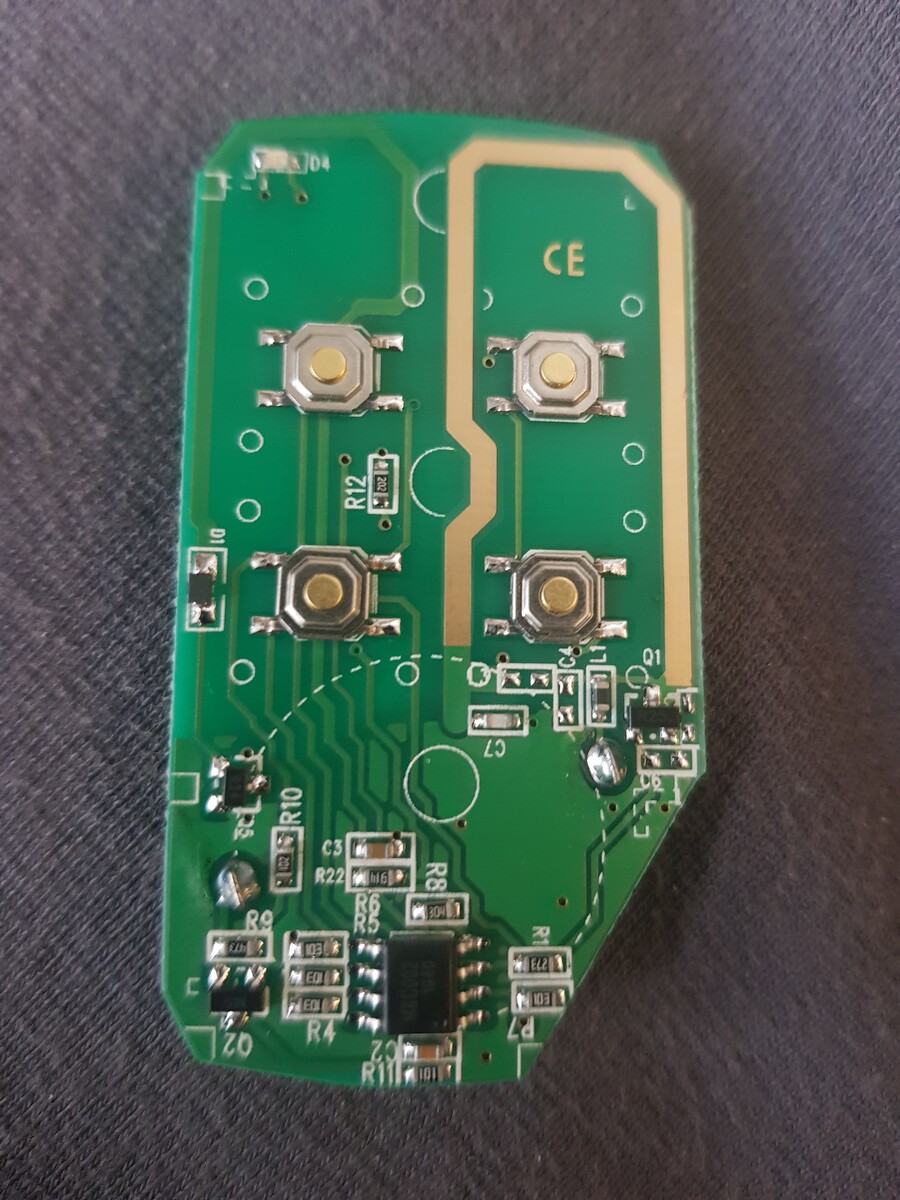

Hi, Ich kenne mich mit Antennen etc. leider überhaupt nicht aus deshalb wollte ich fragen wie ich mein Vorhaben am besten und einfachsten umsetzen kann. Und zwar habe ich mir einen Handelsüblichen 433mhz duplizierer gekauft und möchte diesen verkleinern. Ich möchte den oberen Teil, also mit beiden Tastern komplett wegkürzen und die Leiterbahnen manuell per Draht verbinden. Dabei habe ich mich gefragt ob der Leiterquerschnitt eine Rolle spielt. Kann ich einen 100R Widerstand (smd) einfach durch einen 100R (tht) Widerstand ersetzen? Und zum zweiten Punkt, ich vermute die goldene Leiterbahn ist die Antenne, kann diese empfangen und senden? Und gibt es eine Möglichkeit diese einfach zu ersetzen? Denn die würde bei einer Halbierung zu einem großen Teil wegfallen... das ganze soll ein Geschenk sein für jemand der einen sehr kleinen Sender haben will. Deshalb der Aufwand....

Nico G. schrieb: > ich vermute die goldene Leiterbahn ist die Antenne Ich vermute sogar, dass das der Schwingkreis eines freischwingenden Oszillators ist, da sonst keine frequenzbestimmenden Bauteile zu sehen sind.
Nico G. schrieb: > Und gibt es eine Möglichkeit diese einfach zu ersetzen? Kein Problem, wenn du über die entsprechende Messtechnik verfügst. Wenn du auf Reichweite verzichten kannst, kannst du da sicher etwas verkleinern. Kleiner würde die Antenne auch, wenn du eine kürzere Wellenlänge nutzen könntest.
Kauf lieber gleich eine kleinere Fernbedienung: https://www.ebay.de/itm/253507623543 Dein Vorhaben ist ohne anständige Messmittel aussichtslos, da die Platine integraler Bestandteil der Schaltung ist.

Mario M. schrieb: > Ich vermute sogar, dass das der Schwingkreis eines freischwingenden > Oszillators ist, da sonst keine frequenzbestimmenden Bauteile zu sehen > sind. Genau! Nico G. schrieb: > Dabei habe ich mich gefragt ob der Leiterquerschnitt eine > Rolle spielt. Nicht der Querschnitt, sondern vor allem die Länge, die Form und Grösse der Schleife sowie das Platinenmaterial. Wenn du keine Möglichkeit hast die Sendefrequenz vorher und nachher genau zu messen, hast du praktisch keine Chance die richtige Frequenz zu treffen, und dann funktioniert das eben nicht mehr. > Kann ich einen 100R Widerstand (smd) einfach durch einen > 100R (tht) Widerstand ersetzen? Kommt darauf an, wo. In NF Schaltungen ist das i.d.R. problemlos möglich, sofern der Platz reicht, aber in HF Schaltungen, wie der gezeigten, zählt jedes Zehntel Millimeter.
Nico G. schrieb: > Matthias S. schrieb: >> Kauf lieber gleich eine kleinere Fernbedienung: >> Ebay-Artikel Nr. 253507623543 >> Dein Vorhaben ist ohne anständige Messmittel aussichtslos, da die >> Platine integraler Bestandteil der Schaltung ist. > > Die hab ich schon, funktionieren nicht... Dieses Teil sendet sicher noch kodiert. Selbst gleich aussehende sind nicht gleich. Da ist ein EEPROM drin.
