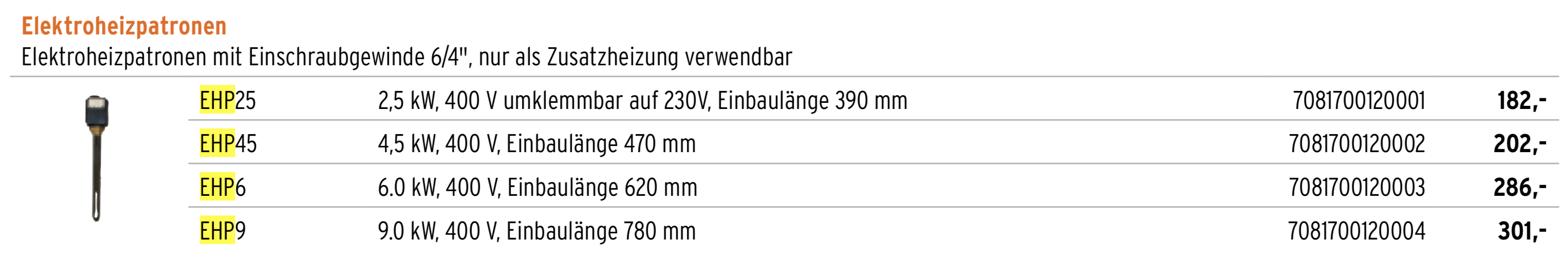

Hallo zusammen, könnt ihr mir bitte ein Schütz empfehlen? Für eine EHP 9 Elektroheizpatrone im Pufferspeicher. 9 kW 400V ohmsche Last. Ich habe einen Thyristorsteller bestellt, möchte davor aber galvanisch trennen können. Vielen Dank und viele Grüße Burschle
