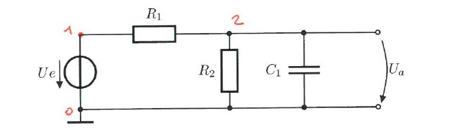

Hi
Mir geht es hier um die Formel 2 auf der Seite 34
https://www.informatik.uni-wuerzburg.de/fileadmin/10030800/user_upload/quadcopter/Abschlussarbeiten/BLCTRL_Erik_Dilger_DA.pdf
Zitat: Die Grenzfrequenz diese Filters lässt sich mit der Formel (2)
[Atmel] ausrechnen. Sie sei:
f = (R1+R2) / (2π*R1*R2*C)
Da sich mir die Schaltung eines Tiefpasses mit einem parallel zu C
geschalteten Widerstand als einfach erwies fing ich an zu rechnen.
Entschuldigt mich hierbei um meine Sauklaue, ich musste meine
eingerosteten Rechenfähigkeiten wieder etwas auf Schwung bringen. Sie
ist oben mit der Schaltung, um die es geht oben angehängt.
Was habe ich gemacht in meiner Rechnung?
Ich habe zuerst Z aus R2 und C1 gebildet und damit die Spannung an Punkt
2 berechnet, also Ua.
Um die Omega zu erhalten muss dann der Imaginäranteil mit dem Realanteil
im Nennenpolynom gleichgesetzt werden, das ist der Teil, den ich rot
eingekreist habe.
Wenn ich das mache und alles auf eine Seite bringe erhalte ich eine
Gleichung aus der ich dann eine quadratische Gleichung erhalte.
w^2(R1 * R2^2 * C1^2 + R2^2 * C1^2) - w  R2  C1 + R1 = 0
Von Hand berechnet und mit dem Taschenrechner verifiziert komme ich auf
das doppelt rot unterstrichene im Bild oben.
Das ist aber nicht das Gleiche wie von Atmel und unterhalb der Wurzel
wird der Ausdruck negativ, also die Lösung komplex...
Wieso erhalte ich nicht den selben Ausdruck bzw. wieso ist meine Lösung
komplex?
von HildeK (Gast)
Ich will jetzt deine Rechnung nicht nachvollziehen und da den Fehler
suchen. Aber deine Herangehensweise war auf jeden Fall wenig optimal.
In dem Fall würde ich eine Ersatzspannungsquelle nehmen mit Ue' =
Ue*R2/(R1+R2), die den Innenwiderstand Ri = R1*R2/(R1+R2) hat. Wobei die
reduzierte Ersatzspannung für die Grenzfrequenz ohne Bedeutung ist.
Und dann siehst du schon, dass der wirksame R für die Formel
fg = 1/2πRC jetzt der neue Innenwiderstand der Quelle Ri ist. Ri nur
noch in die Gleichung für fg einsetzen und schon ist man fertig ...

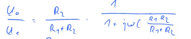

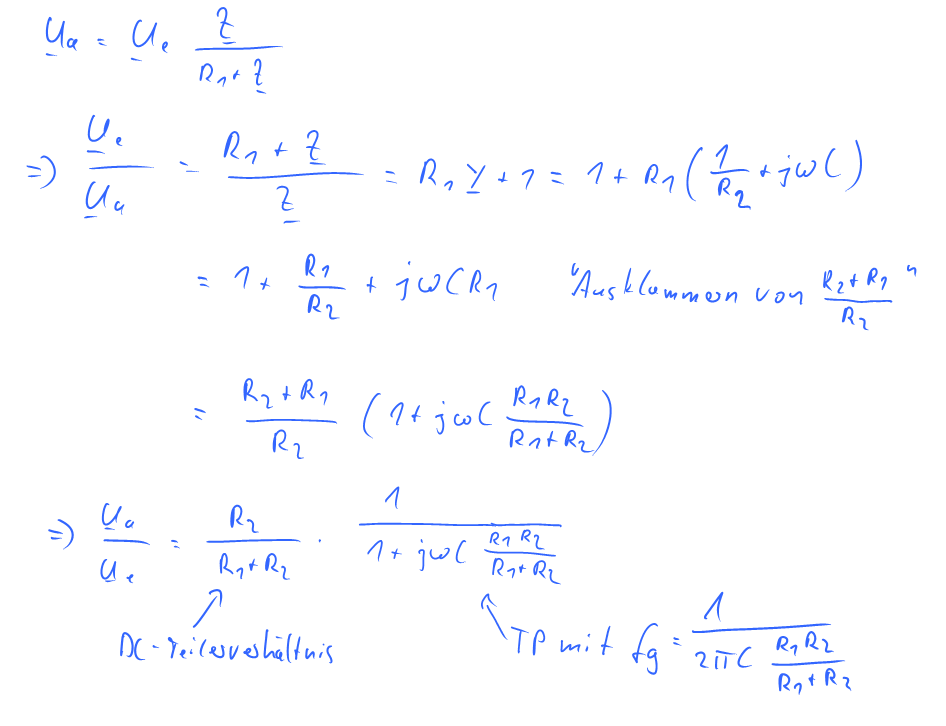

von Achim S. (Gast)
Ich kann deine Rechnung auch nicht wirklich nachvollziehen bzw. den
Fehler finden, dazu ist es mir zu unübersichtlich. Im Anhang jedenfalls
meine Rechnung, die das Ergebnis bestätigt, das auf S. 34 der
Abschlussarbeit steht.
Wieso nur im Nennerpolynom? Du musst schon den gesamten Ausdruck
betrachten.
Außerdem ist beim Tiefpass 1. Ordnung (um den es sich hier handelt) an
der Grenzfrequenz der Imaginäranteil gleich dem negativen Realteil.
Aber viel einfacher geht es natürlich, wenn man zu Beginn nicht R2 und
C1, sondern R1 und R2 zusammenfasst (beide sind reell, da muss man nicht
so viel denken), so wie es HildeK getan hat.

von ArnOLD (Gast)
Hallo Hilde
Ja das habe ich gleich am Anfang noch vor meiner Aufgabe getan und damit
die Schaltung nur auf ein RC-Tiefpass vereinfacht. Jedoch stellte sich
mir die Frage, warum das nicht auch geht, wenn man etwas aufwändiger
rechnet.
Mit Achims Lösungsansatz über die Admittanz bestehend aus Addition der
Leitwerte, stellte ich auch fest, dass die Rechnung enorm vereinfacht
werden kann anstatt alles über die Impedanz zu berechnen. Das hat mir
auch geholfen den Fehler von mir herauszufinden.
Mein Z hat nicht mit seinem 1/Y gedeckt, also lag der Fehler schon in
der ersten Zeile...
R2* 1/jwC1 muss man ja nicht auch noch auf den selben Nenner bringen :(,
dies steht so im 3. Ausdruck in der 1. Zeile meiner Rechnung ->
R2* 1/jwC1 = jwR2*C1/jwC1 ist ja vollkommener Schwachsinn.

von ArnOLD (Gast)
Hier noch der Anhang mit Achims Lösung, den ich in meinem Text meine
von Achim S. (Gast)
ArnOLD schrieb:
> Kann ich da den DC Anteil ignorieren und direkt den Ausdruck im Nenner
> (Realteil/Imaginärteil) gleichsetzen?
der DC Anteil ist ein konstanter reeller Vorfaktor. den kannst du
jeweils an Real- und Imaginärteil ranmultiplizieren - oder du lässt es.
ändert nichts daran, bei welcher Frequenz Re un Im den gleichen Betrag
haben.
ob du beim zweiten Ausdruck den Nenner betrachtest oder den vollen Bruch
ist auch egal: wenn bei einer komplexen Zahl Re und Im gleich groß sind,
dann sind auch beim Kehrwert der Zahl Re und Im gleich groß (zumindest
was den Betrag angeht)

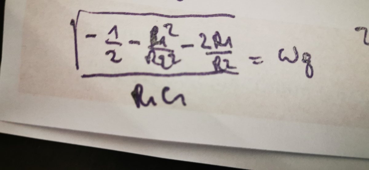

Wer z. B.
 ansetzt, erhält für die gesuchte Grenz (- Kreis) -Frequenz wie erwartet
 womit man sich einig ist.
Wird jedoch die "andere" Definition ("~ -3 dB", z. B. erwähnt in
01.07.2021 18:20)
 angewendet, dann folgt
welche für die Übertragungsfunktion den erwarteten Betrag 2^(-1/2)
ergibt.
Damit darf die Frage gestellt werden, woher man wissen kann, welche der
beiden, die "-45°" -Regel oder die "-3 dB" -Definition, angewendet
werden soll.
Den Eindruck habe ich, dass wer in der "Literatur" nach "Grenzfrequenz"
recherchiert, zuerst auf die mit Betrag 2^(-1/2) assoziierte "-3 dB"
-"Definition" treffen wird.

von ArnOLD (Gast)
Xeraniad X. schrieb:
> Guten Tag
> 01.07.2021 18:20)
> |U––aU––e| = 12–√ |\frac{{\underline U}_a}{{\underline U}_e} |\ = \
> \frac{1}{\sqrt{2}}
> ωg = 2−(1+R1R2)2−−−−−−−−−−−√R1⋅C1, \omega_g \ = \
> \frac{\sqrt{2-(1+\frac{R_1}{R_2})^2}}{R_1 \cdot C_1},
> ergibt.
> Damit darf die Frage gestellt werden:
Wenn du doch 1/Wurzel2 einsetzt mpsstest du doch unter der Wurzel - 1/2
stehen haben.
Siehe Anhang
Demnach mpsste dann aber statt der 2-(.....)
(3/2) -(....) dastehen, nicht?
von ArnOLD (Gast)
>> Guten Tag
> stehen haben.
> Siehe Anhang

von Achim S. (Gast)
ArnOLD schrieb:
> Ich frage mich warum da unterschiedliche Ergebnisse dabei rauskommen.
Das hatte Yalu schon weiter oben erklärt. Der Fehler im Ansatz von
Xeraniad war, dass er die gesamte Abschwächung betrachtet hat. Also den
Teilerfaktor für die DC-Spannung und zusätzlich die frequenzabhängige
Dämpfung.
Wenn der Teilerfaktor für DC schon mehr als Wurzel(2) beträgt, dann
findet man natürlich keine Frequenz, bei der insgesamt nur Wurzel(2)
gedämpft wird. Der Tiefpass kann die Dämpfung ja nicht reduzieren
sondern nur noch weiter erhöhen.
Man darf deshalb nicht den Faktor Wurzel(2) bezogen auf die
Eingangsspannung berechnen. Sondern man muss sich auf den Wert beziehen,
der sich bei einer Gleichspannung am Ausgang ergibt, und diesen durch
Wurzel(2) dividieren.
Wenn am Ausgang U_e*R2/(R1+R2)/Wurzel(2) ankommt hat man die
Grenzfrequenz. Und das ergibt bei diesem TP erster Ordnung die
identische Grenzfrequenz wie die Betrachtung, dass Realteil und Betrag
des Imaginärteils des komplexen Teilers gleich groß sind.

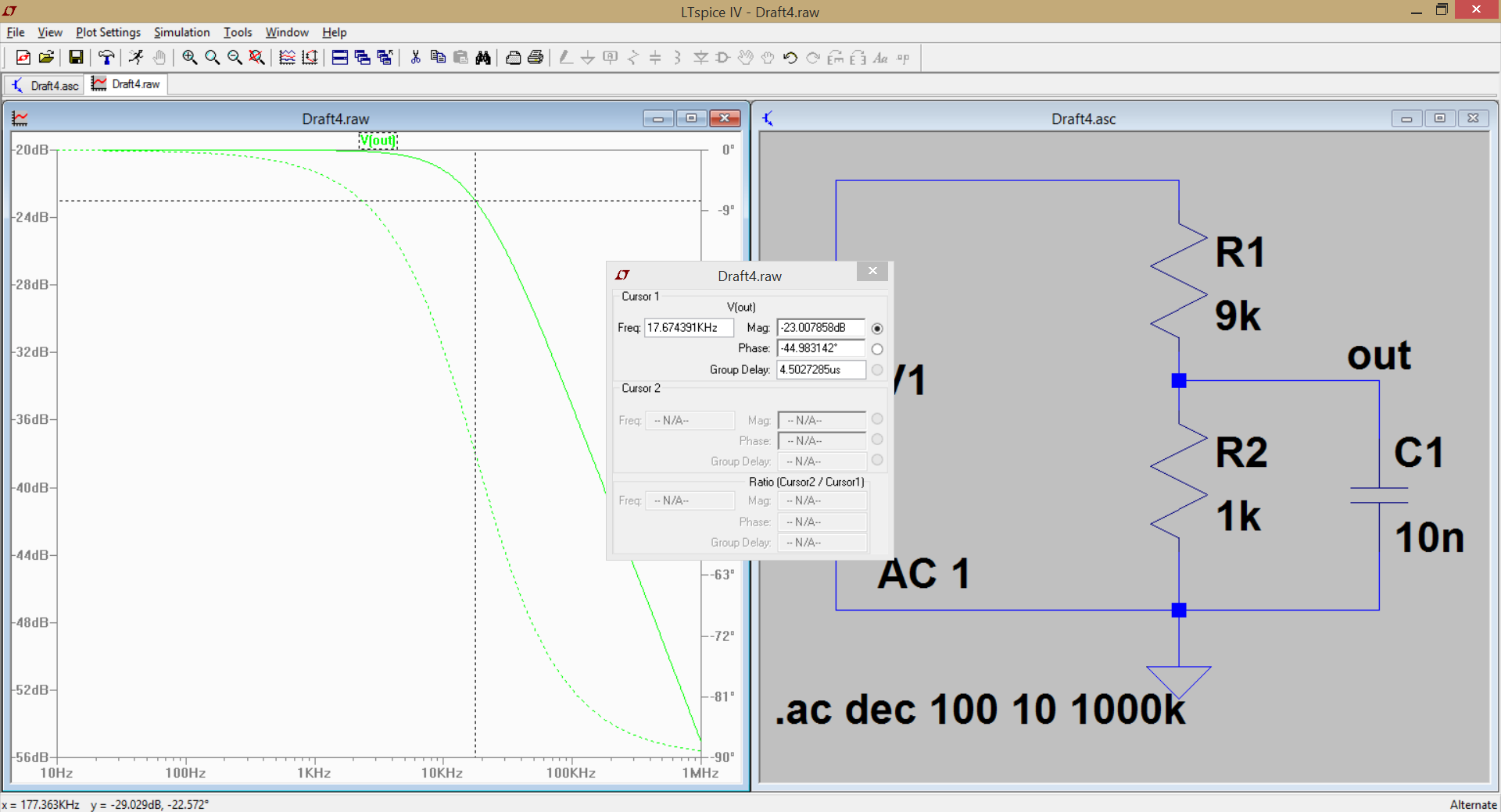

Vielleicht hilft eine Simu beim Verständnis. Ich hab oben mal konkrete
Zahlenwerte als Beispiel gewählt.
Der Widerstandsteiler teilt die anliegende Spannung bei DC um den Faktor
10 runter. Die Austangsspannung liegt also 20dB unter der
Eingangsspannung.
Die Grenzfrequenz liegt dann bei 23dB unter der Eingangsspannung (und
3dB unter der Ausgangsspannung bei 0Hz).
> Und genau wenn ich die -3 dB -Definition anwende, was dann als
> "falscher Ansatz" bezeichnet wurde, dann erhalte ich eine andere als die
> erwartete Grenzfrequenz, wie demonstriert.
Versuch mal für mein Zahlenbeispiel deine Rechnung durchzuführen. Du
erhältst natürlich keine reelle Lösung. Wenn der ohmsche Teiler schon um
20dB teilt, dann findest du keine Frequenz, bei der um 3dB geteilt wird.
von Achim S. (Gast)
Das war doof formuliert. Besser: bei der Grenzfrequenz liegt der Ausgang
dann 23dB unter dem Eingang (und 3dB unter der Ausgangsspannung bei 0Hz)

von Achim S. (Gast)
Ralph B. schrieb:
> Vom Eingang natürlich.
falsch
Ralph B. schrieb:
> Es ist aber der richtige Ansatz.
dann berechne doch Mal für das Zahlenbeispiel in meiner Simu, wann der
Aushang 3 dB unter dem Eingang liegt: das ist nie der Fall. der Ausgang
liegt bei allen Frequenzen 20dB oder mehr unter dem Eingang. und bei der
Grenzfrequenz liegt er eben 23dB unter dem Eingang.

Ich glaube jetzt fast, dass das Ganze an dem lächerlichen
"Vorwiderstand" liegt, bzw. scheitert. Mann, für den TP ist doch nur
seine Eingangsspannung interessant. Wenn du davor noch "wer weiß was"
hinschaltest, dann läßt du das aber ganz sicher aus der TP-Berechnung
raus! Also Eingangsspannung des TP laut Eingangspost mit Bild ist das,
was da mit "2" bezeichnet wurde. Sonst nix...

von Achim S. (Gast)
Schau dir den Ansatz von Xeraniad doch wengistens mal an:
Beitrag "Re: Grenzfrequenz berechnen"
Er setzt an, dass zwischen der Eingangsspannung der Schaltung und der
Ausgangsspannung der Schaltung der Faktor 1/Wurzel(2) liegen muss. Das
ist falsch, und das ergibt folgerichtig die falsche Formel für die
Grenzfrequenz.
Ralph B. schrieb:
> Du must den Spannungsteiler mit einbeziehen.
Das macht Xeraniad aber nicht. Und deswegen ist sein Ansatz falsch.
Genau das erklären Yalu und ich ihm seit gestern. Und deswegen ist es
nicht wirklich hiflreich, wenn du ihm sagst, sein Ansatz von Xeraniad
wäre richtig, obwohl er etwas ganz anderes berechnet als du meins und
deswegen eine offensichtlich falsche Formel für die Grenzfrequenz
erhält.
Richtig ist: die Referenzgröße ist die Ausgangsspannung der Schaltung
bei 0Hz. Wenn man dann die Frequenz erhöht und die Ausgangsspannung um
3dB gegenüber diesem Wert absinkt, ist man bei der Grenzfrequenz. 3dB
weniger als die Ausgangsspannung bei 0Hz. Nicht 3dB weniger als die
Eingangsspannung der Schaltung, mit der Xeraniad rechnet.
von Ralph B. (rberres)
> bei 0Hz.
OK so kann man den Spannungsteiler außen vor lassen.
Richtig ist aber auch das für die Grenzfrequenz zu berechnen der XC des
Kondensators gleich groß ist, wie die Parallelschaltung der beiden
Widerstände. Denn der Innenwiderstand der Spannungsquelle darf man
zunächst mal mit Null ansetzen.
Richtig ist weiterhin, das die Definition der Grenzfrequenz der 3db
Punkt ist und nicht die Phasenverschiebung von 45° Die fällt nur bei
einen Filter 1 Ordnung mit dem 3db Punkt zusammen.
Ralph Berres

von Xeraniad X. (xeraniad)
Soso, jetzt werd ich auch noch als beratungsresistent dargestellt,
obchon ich nur eine Frage stellen und bewusst auf ein Missverständnis
hinweisen wollte. Das wird ja immer unterhaltsamer!
Guten Tag
Danke für die Beiträge, welche darauf hinweisen, wie die "-3 dB"
-Definition anzuwenden ist.
Die z. B. von mir 02.07.2021 03:41 exemplarisch erwähnte Definition
reicht nicht aus; d. h. man kann nicht einfach den Betrag der
Übertragungsfunktion mit 2^{-½} gleichsetzen, sondern soll zuvor die
Übertragungs -Funktion mit der für den {hier} Gleichspannungs -Fall
normalisieren, was {hier} zu dem modifizierten "-3 dB -Ansatz"
führt, wobei "neu" der Nenner links unten {Spannungs -Teiler für "DC"}
entstand.
Dies ergibt nun {ebenfalls} die allseits herbeigewünschte Grenz(-
Kreis)-Frequenz
Dankeschön für die reichhaltige, kontroverse Diskussion.
Jedenfalls hielt ich dieses Deteail für interessant, und ich kann mich
nicht erinnern, sowas in irgendwelcher Literatur angetroffen zu haben.
Dazu hab ich zuviel z. B. im Tietze/Schenk rumgeschmökert. Jedoch liegt
es bestimmt an mangelnden Grundlagen, welche den Fans nicht fehlen.
