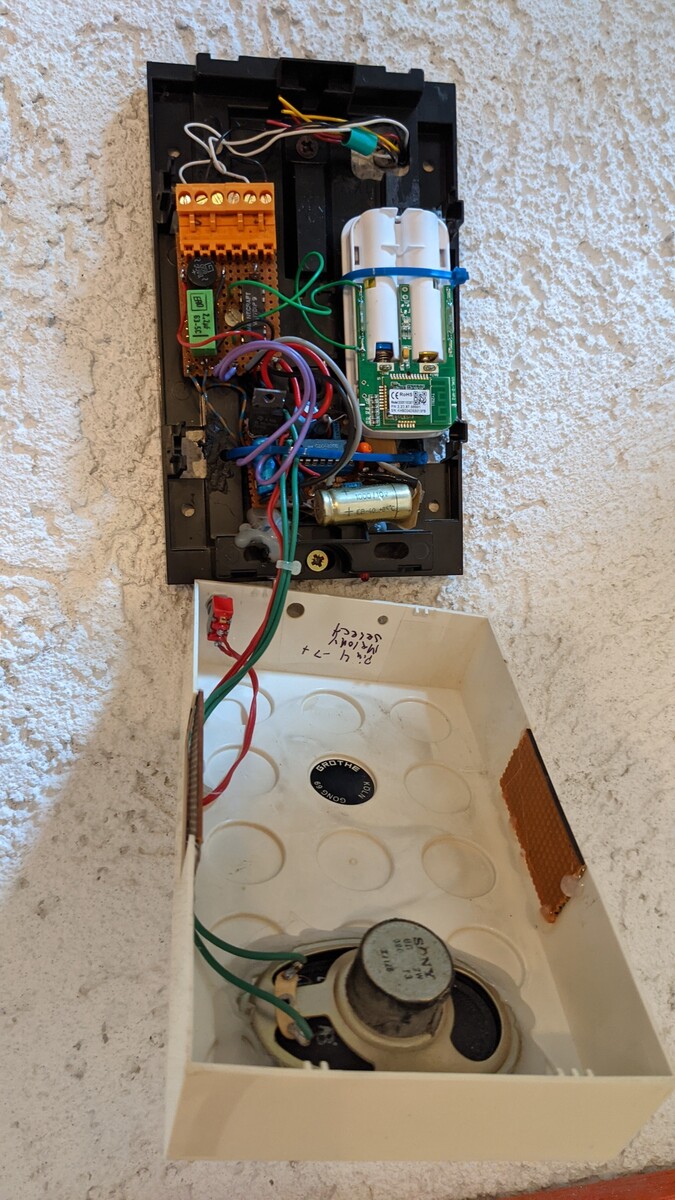

Öffnet man das Gehäuse des Sensors sieht man 2 Reedkontakte. Ich
überbrücke nun einen dieser Reedkontakte mit einem eigenen kleinen
Reed-Relais, wenn die Türklingel betätigt wird. Der Sensor meldet das in
die Alexa-Welt und mit einer kleinen Alexa-Routine wird das erkannt und
Alexa macht auf allen Geräten eine Ankündigung: "Dingdong, jemand
klingelt an der Tür." :-)
Man könnte auch andere Aktionen triggern wie z.B. ein Licht einschalten.

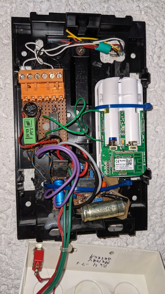

Kurze Erläuterung zu den Bildern: Ursprünglich war das mal ein
elektromechanischer Gong. Den habe ich vor 30 Jahren ausgeräumt und
einen 12-Melodien Generator eingebaut. Nun habe ich noch das kleine
schwarze Reed-Relais ergänzt (sieht aus wie ein IC), dessen Kontakt den
des ZigBee-Sensors überbrückt (die beiden grünen Drähte).
Ja, einen Preis für Schönheit gewinne ich mit dem Aufbau nicht. Ich
wollte mich aber damit nicht lange aufhalten, weil da sowieso niemand
reinschaut.

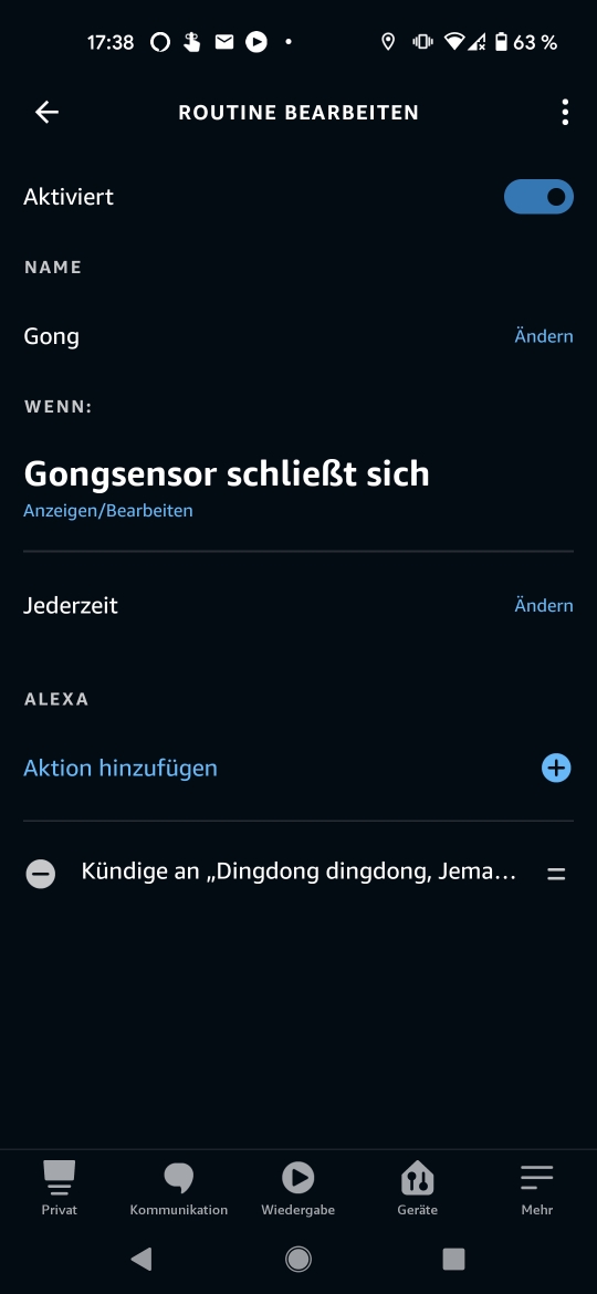

von Sven L. (sven_rvbg)
Habs gefunden, Routinen machen es möglich...
von Joachim B. (Gast)
Yepp, mit der Alexa App kann man einfache Routinen erstellen. Das sieht
dann so aus: (siehe Bild)

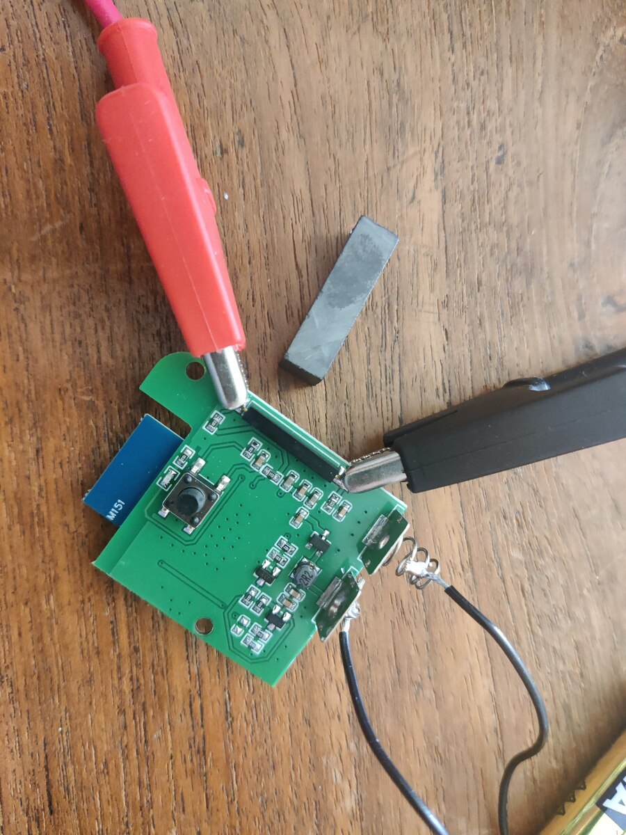

von Karl (karlstahl)
Hallo @Joachim,
ich habe mit großem Interesse deine Beitrag gelesen. Ich versuche mir
genau sowas zu bauen. Leider ist mein Verständnis für die Elektrotechnik
nicht so enorm. Bissel gebastelt hab ich schon und Löterfahrung
gesammelt.
Ich habe ebenso einen "Tür und Fensterkontakt". Diesen auch geöffnet und
auch das Bauteil identifiziert was auf den Magneten reagiert. Wohl
dieser Reed-Kontakt. Meine Idee war diesen zu entfernen und dann mit der
Türklingel zu verbinden. Dann kam ich aber auf die Idee, dass die
Türklingel und der TF-Sensor wahrscheinlich mit unterschiedlichen
Spannungen laufen. Ich hab das dann mal gemessen. Ist auch so.

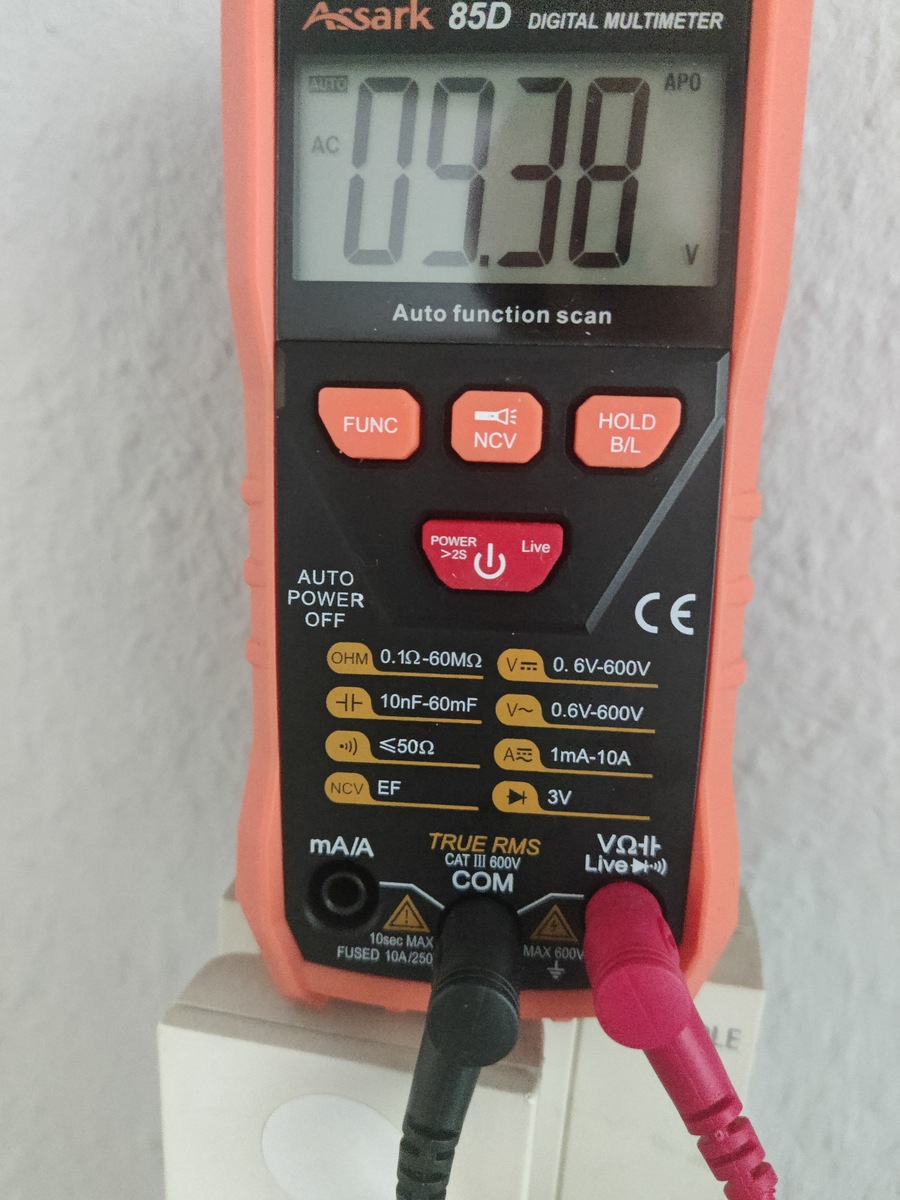

Der Klingeltrafo spuckt (wenn die Klingel betätigt wird) 9.3x Volt aus.
Siehe Bilder 01 + 02.

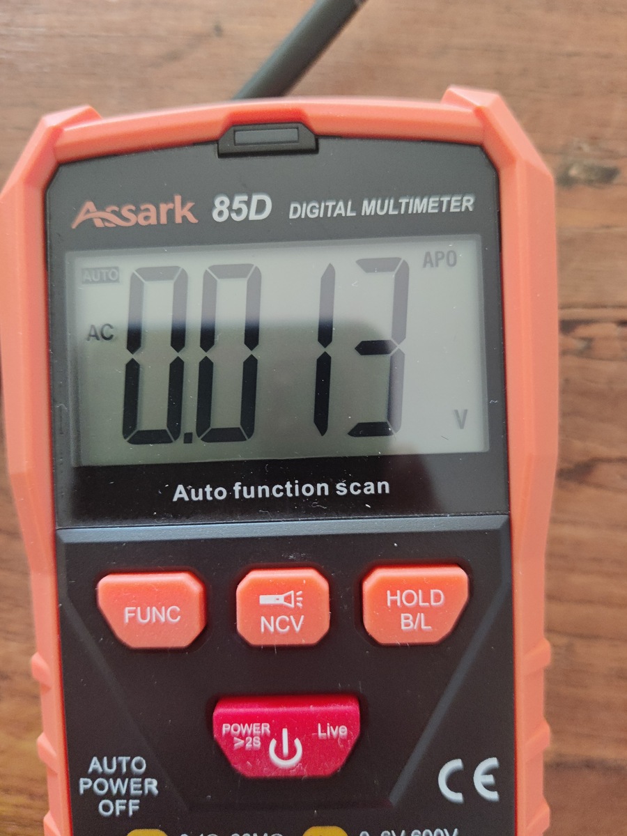

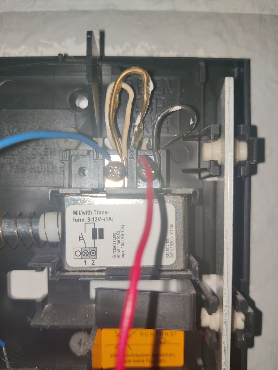

An meinem TF-Sensor liegt aber nur 0.013V an wenn kein Magnet angehalten
ist. Wenn der Magnet an den Sensor kommt, dann geht der Wert auf 0. Sie
Bilder 03 +04. Meine Überlegen ist nun: Wenn ich die Klingel drücke wird
eine Spannung angelegt die höher ist. Ich denke mir ich muss das
irgendwie auf eine einheitlichen Spannungswert bekommen oder?
Nun zu meiner Frage:
Du schreibst, dass du ein Reed-Relais dazwischen geschalten hast. Kannst
du mir das eventuell kurz erklären? Bzw. mir sagen welches ich nehmen
muss?
Hallo Karl,
ohne Reed-Relais kann man das sicher auch irgendwie lösen, doch das
erfordert dann schon etwas mehr Elektronik-Skill.
Auf deiner Platine sitzt ein Reedkontakt, der sicher geöffnet ist, wenn
er sich nicht in einem magnetischen Feld befindet.
Du solltest erst mal prüfen, ob du beim Schließen/Überbrücken des
Kontakts die gewünschte SmartHome-Reaktion auslösen kannst.
Wenn das funktioniert, ist es die einfachste Lösung, wenn du mit deiner
Klingelspannung, die beim Klingeln ankommt, ein Reedrelais betätigst und
der Kontakt des Reedrelais dann den Reedkontakt des Sensors überbrückt.
Ausbauen musst du den Sensorkontakt nicht, der stört nicht, wenn er
normalerweise offen ist. Es muss nicht unbedingt ein Reedrelais sein.
Ein anderes kleines Relais tut es auch. Reedrelais ist für mich aber die
eleganteste Lösung.
Da das Relais mit Gleichspannung arbeitet, musst du die
(Klingel-)Wechselspannung noch gleichrichten und mit einem kleinen Elko
etwas glätten. Da kommt dann wohl etwa 12V DC raus, so dass du ein
12V-Relais brauchst. Es gibt auch eine Gleichrichtungsvariante mit
Spannungsverdopplung
(https://www.elektronik-kompendium.de/sites/slt/0604161.htm), dann geht
ein 24V Relais.
Joachim
