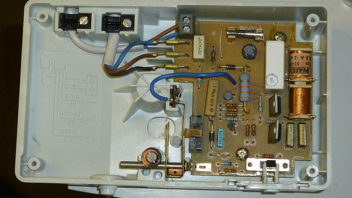

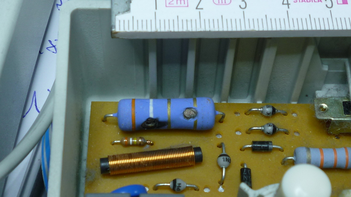

Was ist jetzt genau deine Frage? Der dicke, aufgeplatzte hat 3,9 Ohm.

Andreas M. schrieb: > Was ist jetzt genau deine Frage? Der dicke, aufgeplatzte hat 3,9 Ohm. Ja, klar, aber wo ich den kaufen kann wollte ich wissen. Es hat doch einen Grund wieso der so dick ist.Da kann ich doch keinen normalen Mickerling einbauen.
Der Widerstand ist nicht von alleine durchgebrannt. Du wirst den eigentlichen Fehler finden müssen.

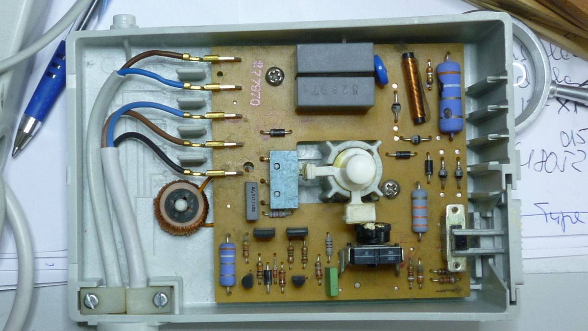

Frido J. schrieb: > Der ist Orange-Weiß-Gold-Gold und hat wohl eine > höhere Wattzahl, oder? Ja, so um die 5 W würde ich aufgrund der Bauform schätzen. Frido J. schrieb: > Wieso bleib ich an so einem Scheiß hängen, das > streßt mich wahnsinnig. Ich will wirklich nicht böse sein, aber: Anderes Hobby suchen. Wenn das schon Streß ist, macht doch keinen Spaß. In jeder mittleren Stadt gibt es jemanden, der dir Service für diese Nähmaschine bieten kann. Das ist das schöne an dieser Markenware. Frido J. schrieb: > Gibt's doch auch nicht oder? ebay: https://www.ebay.de/itm/362637965174?hash=item546ee83776:g:EikAAOSwW6hcypf8 (Die üblichen Fantasiepreise, wenn etwas "Audio" ist) Conrad: https://www.conrad.de/de/p/weltron-401846-hochlast-widerstand-3-9-axial-bedrahtet-5-w-5-1-st-401846.html Dann noch ähnliche Werte, aber keine Farbcodierung: reichelt: https://www.reichelt.de/axiale-drahtwiderstaende-c8369.html?&nbc=1 Pollin: https://www.pollin.de/p/hochlast-drahtwiderstand-5-w-3-9-o-5-221316 Kessler: http://www.kessler-electronic.de/passive_Bauelemente/Widerstaende/Drahtwiderstaende/Vitrohm_axial/208-8_5W/DW5LI_39R_i366_17473_0.htm Karadur schrieb: > https://de.farnell.com/tt-electronics-welwyn/mfp2-3r9-ji/metallschichtwiderstand-3r9-5/dp/1565469?st=3r9 Der ist halb so groß und ich möchte wetten, dass 2 W nicht ausreicht. Außerdem ist man ja als Privater bei Farnell etwa so beliebt wie Fußpilz. Noch ein Tipp zum Schluß: Warum ist dieser Widerstand durchgebrannt? Bevor die Ursache nicht klar ist, macht der Austausch keinen Sinn. Sonst passiert das gleiche beim nächsten noch einmal.

Ich denke da ist mindestens z.B. noch eine Diode durchlegiert, sodass ein Kurzschluss entsteht und in Folge der Widerstand durchbrennt. Ein Widerstand brennt eigentlich nie einfach so durch, wenn er korrekt ausgelegt ist. Und das wird er wohl sein, wenn die Maschine viele Jahre funktioniert hat.

Frido J. schrieb: > und vier kugelige (Wenn das auch Dioden sind).Zum Thema "korrekt Ja, sind welche. Irgendwelche BY... oder so. > ausgelegt" sag ich in heutiger Zeit nix, da habe ich schon zuviel Ich denk', die Nähmaschine ist schon paar Jahrzehnte alt ... ? > Schlechtes erlebt.Extra mickrig ausgelegt damit der Monitor daran > stirbt. Der tut heute noch mit drei Neuen. Auch mickrig ausgelegte Leistungs-Widerstände brennen nicht auf diese Art und Weise durch. Auserdem hätten die schon "Anlauffarben" gehabt, wenn die ständig über Gebühr geheizt hätten. Dein R ist mit Sicherheit durch satten Kurzschluß gestorben, denn sonst würde er nicht mehrere Löcher aufweisen. Also als erstes Bauteile drumherum prüfen ...

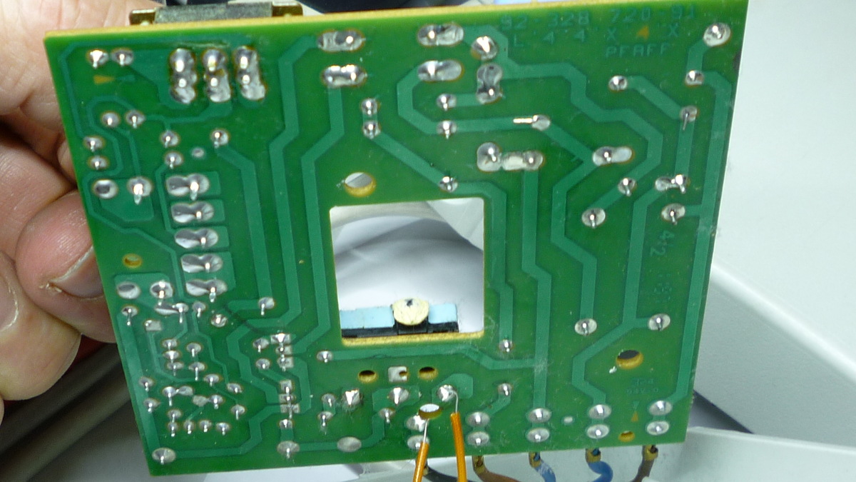

Unter dem 3R9 Widerstand ist 390k Widerstand, ein Beinchen angeschmort. Auf der Gegenseite (beim 3R9) ein Brandloch. Der Austausch des 3R9 wird nicht reichen, dass war ein Durchschlag. Und: Netzspannung macht haesslich. Gruesse Th. Edit: es fehlte ein T

Die Leistungsregelung für die Nähmaschine findet auf dieser Leiterplatte statt. Vermutlich bilden die zwei stehenden Thyristoren (?) einen TRIAC. Da kann auch noch etwas defekt sein. Die Widerstände fallen jedenfalls nicht einfach so mit karacho aus!
Was mir eingefallen ist: Alle acht Dioden sind in Ordnung, die zwei großen Widerstände auch.Und der Drehpoti.Wenn es den großén Widerstand zerstört hat müßte ja jedes kleine Bauteil das damit zu tun hatte in Rauch aufgegangen sein.zumindest kleine Spuren zeigen.Bitte, der eine Kontakt vom kleinen Widerstand daneben, kann man vergessen. Also auf der Platinenunterseite ist alles okay, keine Leiterbahn weggespratzelt.Frage: Wozu ist der Dicke eigentlich da? Zum Strom verbrauchen? Welchen? Kann es sein dass der von außen einen Kurzen gekriegt hat?Wenn zum Beispiel der Entstörer vom Motor durchgeknallt ist.Oder sonst ein externer Kurzer. Ein 5W kostet 60 Ct beim großen C. Hol ich nächste Woche.

Frido J. schrieb: > Was mir eingefallen ist: Alle acht Dioden sind in Ordnung Die beiden Transistoren (die kleinen dreipoligen) kannst Du noch durchmessen. Wenn die ok sind: probier es mit den neuen Widerstand aus. Wenn es dann wieder knallt: Christoph Z. schrieb: > Vermutlich bilden die zwei stehenden Thyristoren (?) einen TRIAC. > Da kann auch noch etwas defekt sein. Die beiden Thyristoren (die großen dreipoligen) tauschen. Mach mal ein Bild, wo man den Typ sieht. Wenn es nach dem Austauschen der Widerstandes funktioniert, hat vermutlich ein blockierender Motor den Widerstand knallen lassen.
Frido J. schrieb: > Frage: Wozu ist der Dicke eigentlich da? Zum Strom > verbrauchen? Welchen? Kann es sein dass der von außen einen Kurzen > gekriegt hat?Wenn zum Beispiel der Entstörer vom Motor durchgeknallt > ist.Oder sonst ein externer Kurzer. Die Fragen lassen sich am einfachsten beantworten, wenn du den Schaltplan zeigst. Bei den paar Bauteilen ist der schnell gezeichnet.
Frido J. schrieb: > Zum Strom verbrauchen? p.s. Der Strom wird nicht verbraucht. Der fließt über eine Leitung ins Gerät rein und über eine andere wieder raus. Nicht ohne Grund heißt es StromKREIS.

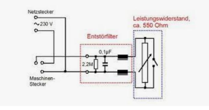

Frido J. schrieb: > Der Leistungswiderstand ist vielleicht > für die langsame Stufe da um den Strom zu reduzieren Ja geht denn dann die Maschine in der 'schnellen Stufe'? - Wenn der Widerstand dann gebrückt ist?! Das könntest Du versuchen. Ach ja ... und vielen Dank für die MINUS-Punkte. Weiß zwar nicht warum, wenn man Tips gibt wo noch nicht da waren. Mit euren NEGATIV-Wertung macht ihr die madig, die hier was beitragen.

Frido J. schrieb: > Ja und dazwischen? Da fließt er genauso. > Bei Dir kommt hinten dasselbe raus was man vorne reinschickt? Genau. Deswegen ist es egal, wo du ein Amperemeter zum Messen des Stromes in den Stromkreis einschleifst.

MaWin schrieb: > Ein Widerstand brennt eigentlich nie einfach so durch, wenn er korrekt > ausgelegt ist. Und das wird er wohl sein, wenn die Maschine viele Jahre > funktioniert hat. Wen er denn richtig ausgelegt ist. Ist jetzt of topic dbox2 ... irgendwo im Netzteilbereich brennt ein Widerstand durch. Samsung bestimmte Monitorserie ... irgendwo im Netzteilbereich brennt ein Widerstand durch das alles nach sehr vielen Jahren und es sind bekannte Fehler, die man im Internet findet. Trotzdem mal die Umgebung durchmessen.
Frido J. schrieb: > Wenn zum Beispiel der Entstörer vom Motor durchgeknallt ist. Genau das wäre ein wahrscheinliches Szenario.
Anhand der Fotos schätze ich: der Widerstand liegt in Reihe zwischen dem braunen Zuleitungsdraht und dem Gleichrichter. In der Zeit der Konstruktion derartiger Geräte wurden gerne nicht entflammbare Widerstände anstatt Sicherungen eingesetzt. Bei dauerhaftem blockieren des Motors lösen sie aus, überleben aber mehrfach einen kurzen Stop bei zu dickem Material. Anhand der spärlichen Infos sollte der 3,9R nicht durch einen handelsüblichen Widerstand ersetzt werden. LG Andrea
Notfalls 2 Widestände mit doppeltem Wert parallel hängen. Halten doppelte Leistung aus.
