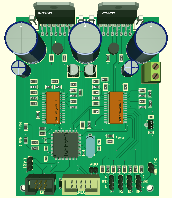

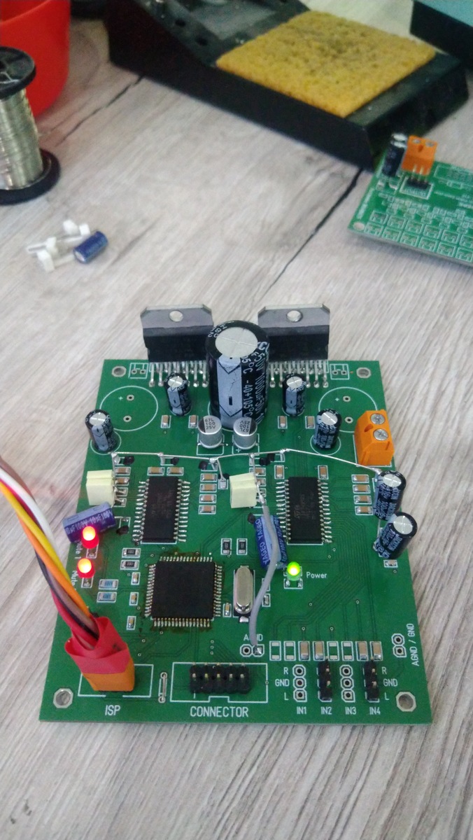

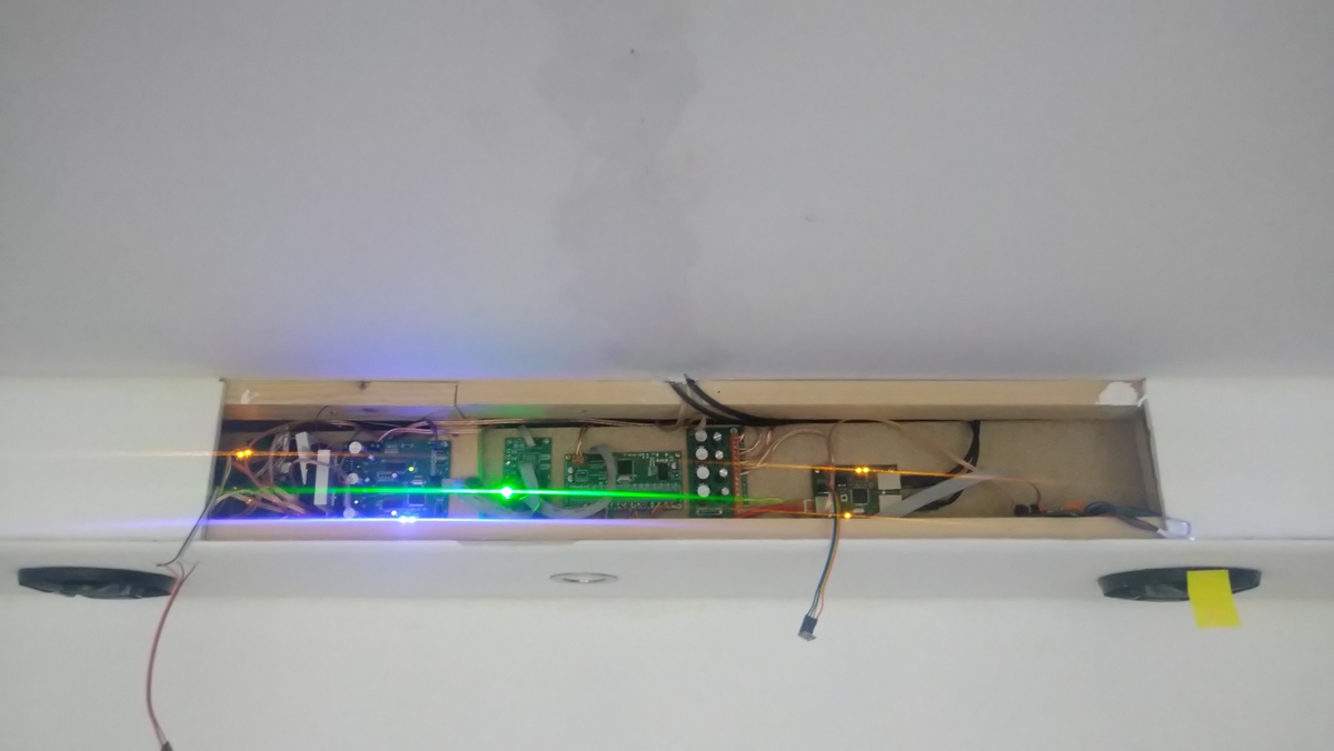

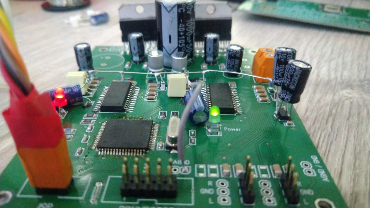

wie der Titel schon sagt habe ich ein PCB mit analogen und digitalen
Signalen.
Ich habe mir ein Verstärkerboard mit einem ATMega128A, zwei TDA7439
(Klangregler) und zwei TDA7375 (Verstärker).
Über UART/I2C kann ich mit dem ATMega128 kommunizieren und meinen
Verstärker steuern,
Eigentlich bin ich ganz zufrieden mit dem Ergebnis hab jedoch ein paar
Probleme.
1. Ausfall nach kurzer Zeit (Thermal Shutdown)... Wie kann ich den
Kühlkörper errechnen? TDA7375.Mit nem Lüfter geht es dann problemlos,
ist aber Laut...
2. Wenn keine Audioquelle angeschlossen oder kein Audiosignal da ist..
hört man ein ganz ganz leises brummen/rauschen... Wie bei
Handelsüblichen Verstärkern, wenn man diese voll aufdreht ohne
Audioquelle.
Woher kommt das? Wie kann ich das noch herausfiltern?

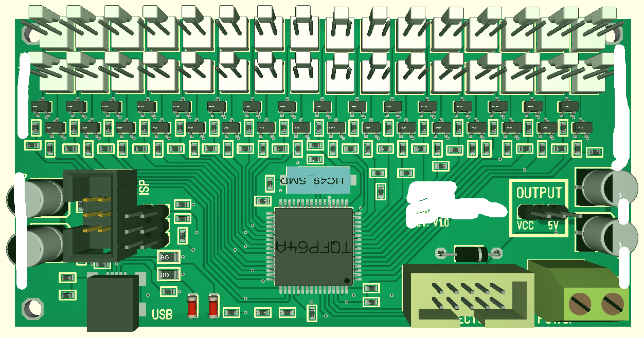

3. An dem ganzen System hängen nicht nur diese Platinen, sondern auch
andere. I2C und UART erzeugen keine Störungen, jedoch habe ich ein PWM
Board. Auf diesem erzeuge ich 32 PWMs mit BC817. In dem moment, wo sich
die PWM ändert, z.b. auf oder ab dimmt. Hört es sich an als wenn man
"funken" würde..
Also ich kann die PWM Quasi hören, jedoch nur, wenn sich ein PWM Wert
ändert... Solange der PWM Wert gehalten wird, ist alles super...

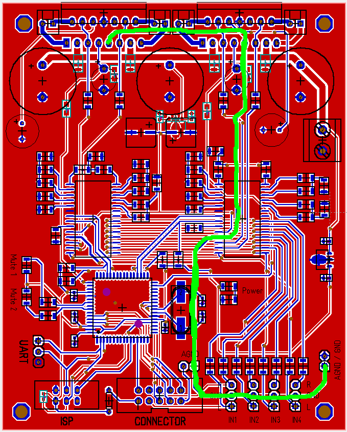

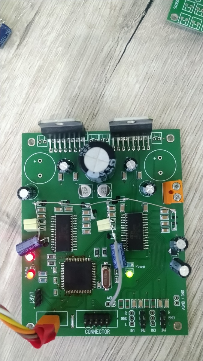

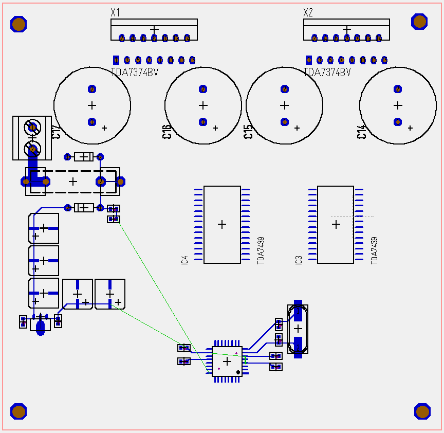

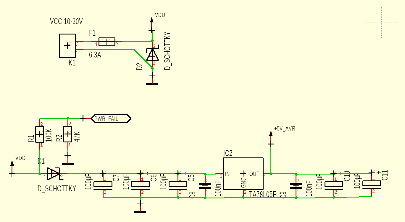

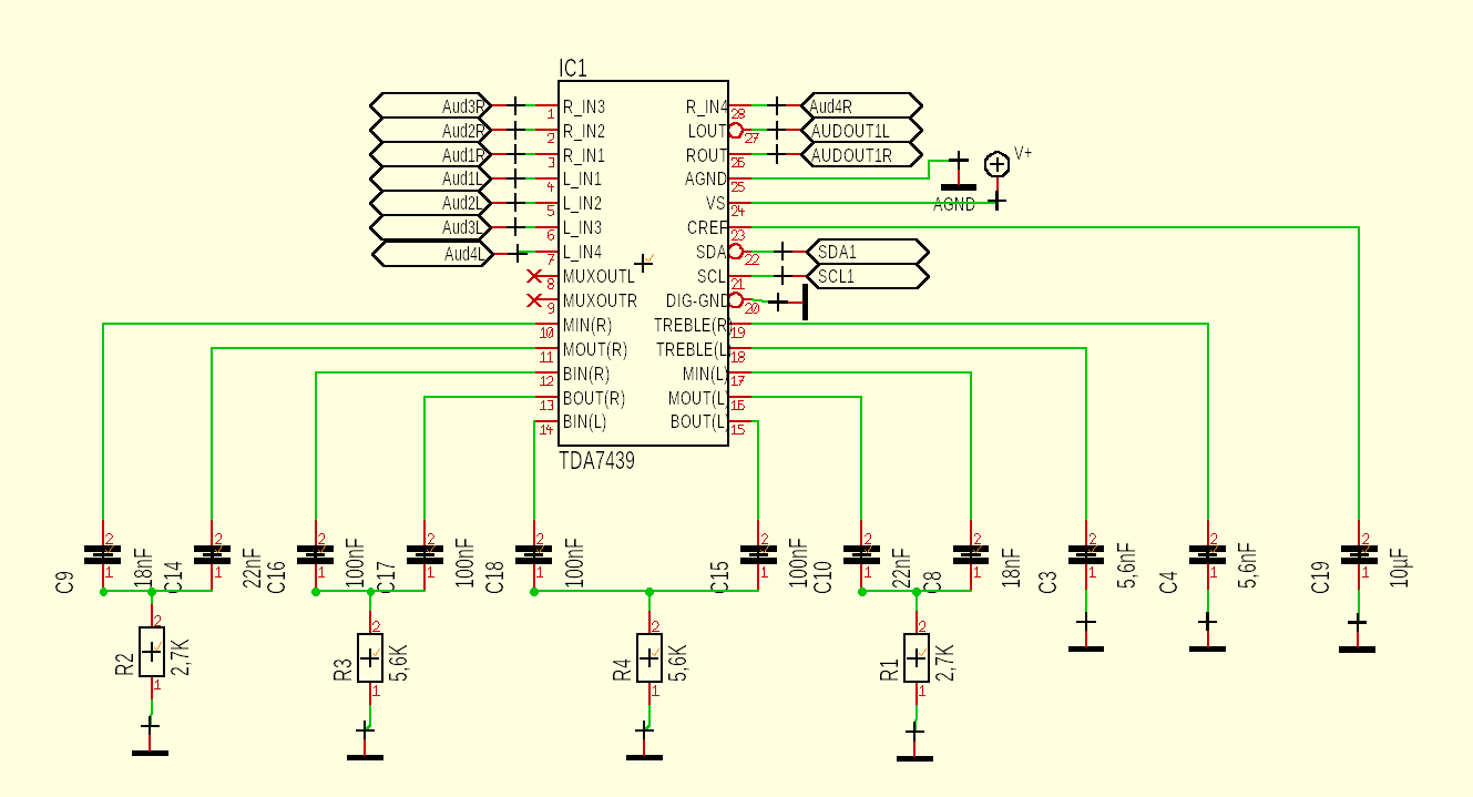

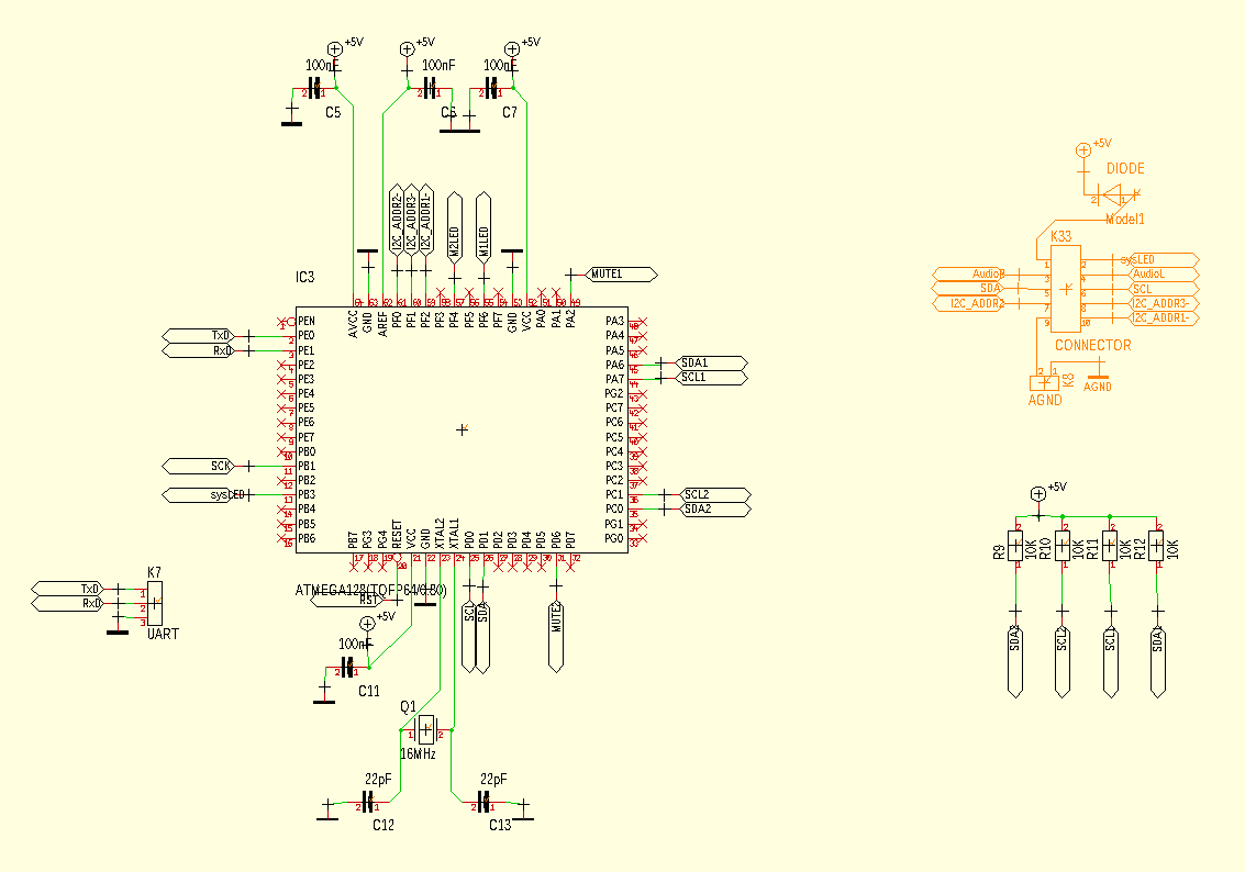

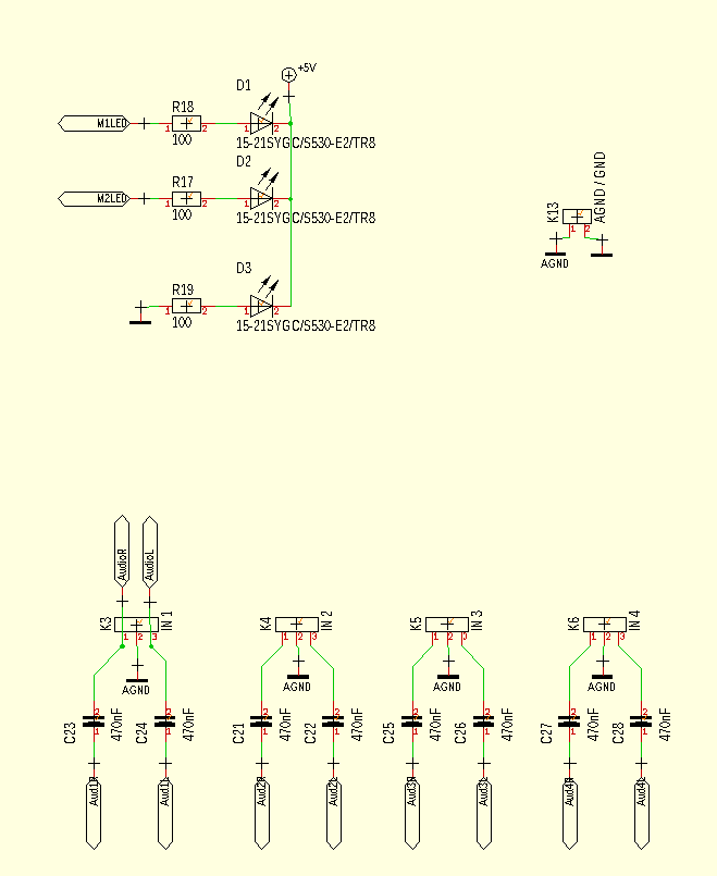

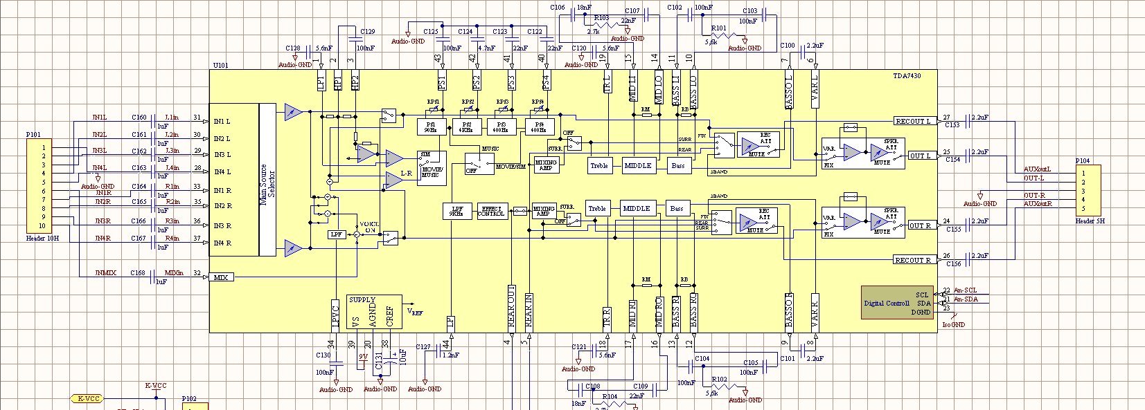

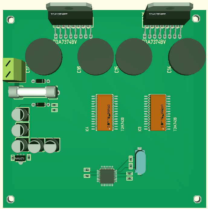

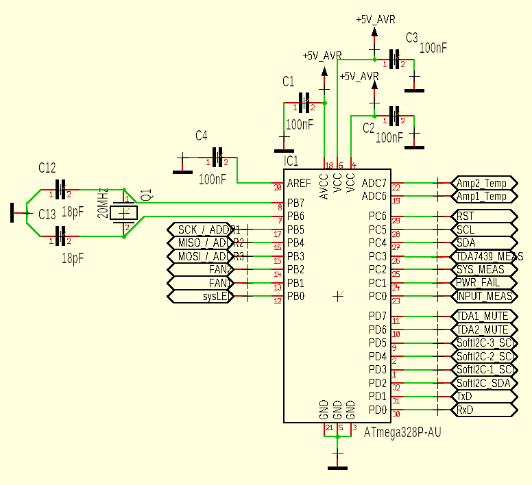

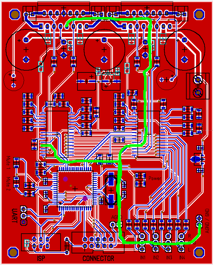

So, hier mal das Layout und den Schaltplan
von Daniel (Gast)
Ich habe es jetzt noch einmal getestet.. und.. es ist schlimmer.. Also..
solange wie die PWM an ist also nicht 0 oder 255... brummt es extrem..
von Michael M. (michaelm)
Sollen wir jetzt aus deiner Platine ein reverse engeneering machen oder
wie stellst du dir das vor?
Wo ist das (leserliche !) Schaltbild?
EDIT: Danke
Wieviel Leistung soll da rauskommen?
Was sagt das DB zur Kühlung bzw. Wärmewiderstand?
Hast du die DB-Vorgaben bzw. Design-Hinweise beachtet und dich dran
gehalten?
Bei welchem Betriebszustand?
Ansteuersignal wie groß?
Wenn ja, mit welcher Art Nutzsignal?
Betriebsspannungen im Sollbereich und sauber?
Eigen-Schwingungen im/am Verstärker nachweisbar?
> Audioquelle.
> Woher kommt das?
Wie groß ist das Brummen/Rauschen in Zahlen (= gemessen)?
Hast du schon mal etwas von Geräuschspannungs-Abstand gehört bzw.
gelesen? Was erwartest du? Etwa unendlich oder nahe dran??
EDIT
Hat der eine 7374 den zweiten 1000uF-Elko nicht verdient? War er böse?
Wie sieht die Stromversorgung aus?

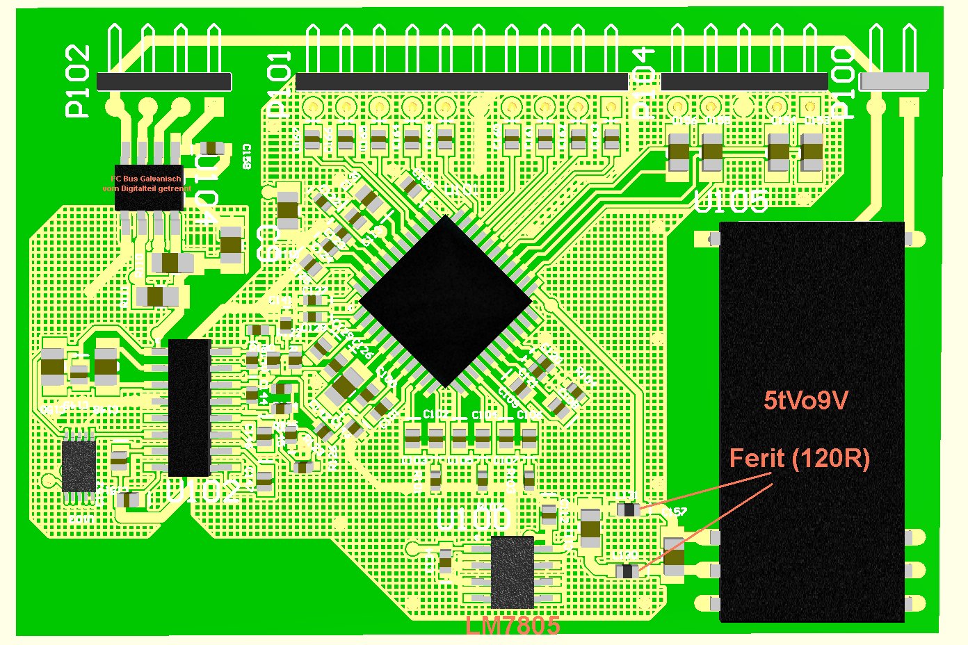

von Sebastian (Gast)
D1, D2, D3 falsch gepolt?
AREF fest an +5V?
AVCC nicht durch L von VCC entkoppelt?
Layout aller PCBs, beide Seiten?
LG, Sebastian
Hühnerkram :-) Er wird schon nichts sehen, wenn sie falsch herum
angeschlossen sind... :D
von Thomas Z. (usbman)
Irgendwie passt das Pinout auch nicht beim 7439.
Die MuxOuts müssen ja auf die Klangregelstufen.
Entspricht dein Layout wirklich dem Schaltplan? Seltsam....
Aber vielleicht ist ja auch das Datenblatt falsch.

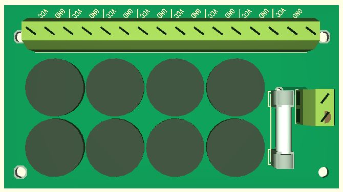

Ja. Das Schaltnetzteil bringt 12V 40A. Dazwischen habe ich nen
"Pufferboard" also Netzteil => Pufferboard (Einfach nur 8 4700uF Elkos
drauf) => Audioboard....
Also die Spannung ist da und stabil

**** Ich hatte noch das Layout vergessen.. Habe es nun mal angehangen.

AREF.. Ja.. wenn man AREF nicht nutzt wurde mir gesagt.. immer mit einem
100nF auf VCC des µC legen.
Was meinst du mit AVCC und VCC nicht durch L entkoppelt?
> Also.. Ja.. ich betreibe mit 12VDC.. ...
> ...Zur Frage.. Ja.. also das was möglich wäre.. Es muss nicht LAUT und
> BRÜLLEND sein...
Was sagt denn das DB zur max. Leistung bei 12 V?
> Das DB sagt 1.8C/W aber.. Ja.. das ist etwas hoch für mich
Hast du den Verst.-IC einen Kühlkörper spendiert? Wenn ja, wie groß
(Bild)?
>> gehalten?
> Nein...
Scheiße !! Das üben wir nochmal....
> Was meinst du damit? Also mit Betriebszustand!?
Leerlauf (= ohne Ansteuerung)? Vollaussteuerung (= max. zulässiges
Signal am Eingang)? Irgendwas dazwischen?
Sprache, Musik, Sinuston?
> Meinst du damit das Audiosignal.. Also das Signal was in den TDA geht?
Ja, was denn sonst? Der ist es doch, welcher schwitzt und den Betrieb
verweigert.
Wieviel mV-SS oder V-SS? Sowas macht man natürlich mit einem Sinus und
nichts anderem. Jetzt sag nicht, du hättest keinen Sinus
(Tonfrequenz-Generator) zur Verfügung. ^^
Dann bau dir wenigstens einen kleinen einfachen Generator (ca. 500-1000
Hz) mit einstellbarem Spannungsteiler hinten dran selbst...
> Das kommt ja von meinem TDA7439 (Klangregler) der mit vollen 9V
> betrieben wird.. Daher denke ich.. selbst wenn z.b. von meinem Handy 5V
> kommen.. macht der 7439 daraus trotzdem 9V, oder?
> Meinst du damit die Quelle? Ein Raspberry, Handy oder Laptop.. Bei alles
> dasselbe
S.w.o.
> Ja.. Sauber.. was heisst "sauber" !? Wie kann ich das sehen? Messen?
> Testen?

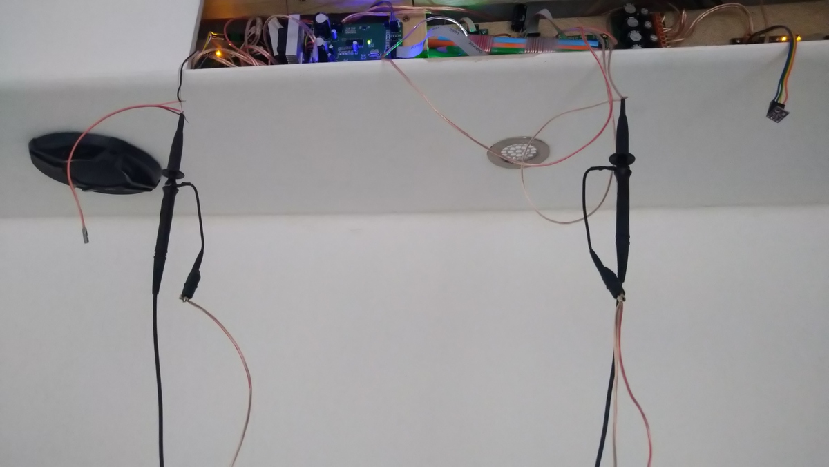

Natürlich Messen. Du hast doch eine Oszi (mit hoffentlich genügend
Bandbreite, damit auch kurze Impuls-Störungen sichtbar werden).
> Wie-/was muss ich machen um das zu testen?!
Siehe eben: Oszi....
Wenn du den ADC nicht nutzt kann AREF unbeschaltet bleiben. Wenn du den
ADC nutzt kannst du verschiedene interne Referenzspannungen wählen. Die
werden dann an AREF ausgegeben. VCC ist intern verfügbar, insofern ist
VCC an AREF nicht sinnvoll. Der Kondensator von AREF zu GND kann die
Referenzspannung leicht stabilisieren, verlängert aber die
Umschaltzeiten zwischen den Referenzspannungen - 10nF sind dann
sinnvoller.
Bei PWM werden Ports umgeschaltet. Dabei fliessen immer kurz
Umladeströme. Die machen VCC unsauber. Man kann diesen Ripple etwas von

von Daniel (Gast)

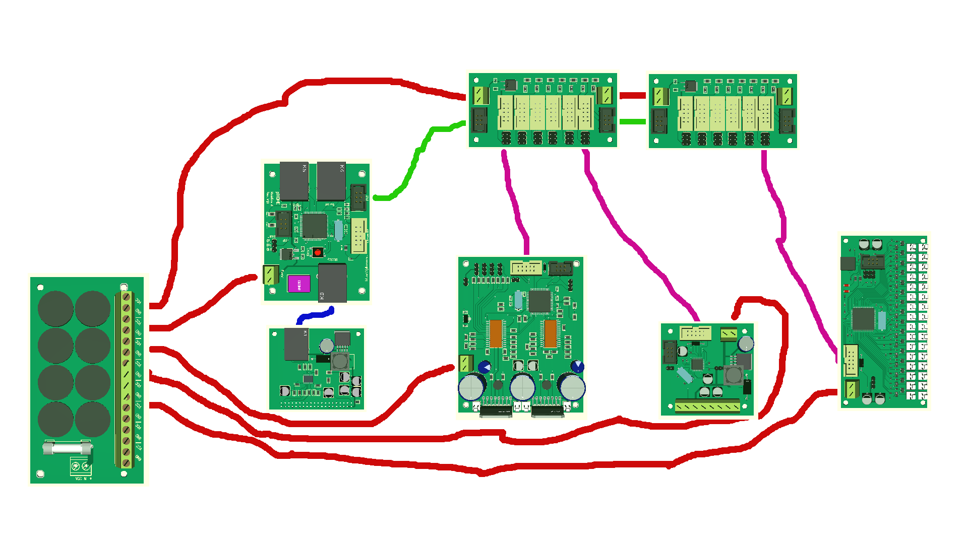

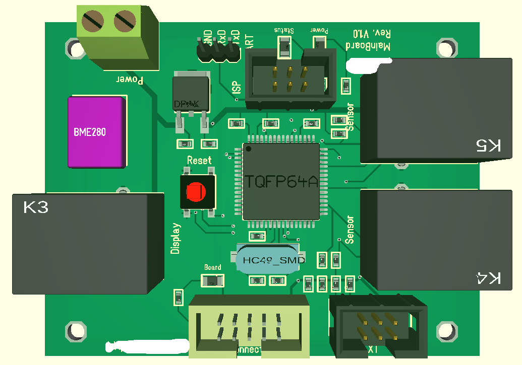

Das ist ja ein ganzes System... Und ja.. es läuft alles super.. Bis nun
das Audioboard dazu kam..
In Anhang ein paar Bilder....
Nochmal wie ist die genaue Bezeichnung des Klangregel ICs?
Ich hab hier nur ein Datenblatt von ST für ein shrinked DIP mit 30 Pins
gefunden. Du hast offensichtlich was anderes verbaut.
Oder einfacher lade das Datenblatt von deinem Teil hoch.
von Daniel (Gast)
Ähm.. Ja.. das hatte ich anfangs auch..
https://www.st.com/resource/en/datasheet/tda7439ds.pdf
von Patrick L. (Firma: S-C-I DATA GbR) (pali64)
Ich hatte (Noch) nicht die Zeit die Ganze Schaltung zu Analysieren.
Aber es sind mir volgende Punkte aufgefallen:
1 en dass die PWM leitungen sind die ich meine dass sie es sind können
die in die Speisung (reinquatschen) (Für Kritiker ich verwende
absichtlich keine Fachbegriffe sondern versuche es Verständlich zu
erklären).
ich vermute das die PWM über den ( TDA7439) reinsaut, da die sher
empfindliche Eingänge haben.
Da kann es nämlich an den Externen Filterloops echt schnell sauen .
Ich habe selber Stangen weise  TDA7439 im Einsatz und auf lager.
Da hatte ich auch einmal das Problem mit "Einsprechen von
Digitalsignalen"
Im Weiteren sehe ich nicht genügend Block-Kondensatoren.
Der  TDA7439 mag 4,7µ auf VCC sehr gerne und wird sofort ruhiger.
Dan ja es wäre nicht schlecht wenn du die VCC des Digitalen IC's mit
einer kleiner Drossel bzw Ferit spule entkoppeln würdest.
Habe dir mal eine Schaltung mit änlichem IC angehängt das du ev
Verstehst was ich meine.
Sonst Frag einfach wieder helfe dir gerne weiter ;-)
Hier noch das PCB mit Bemerkung
Ich habe übrigens sogar den DigitalGND (kleine Fläche links auf dem
Bild) vom AnalogGND (Große Fläche rechts auf dem Bild), ebenfalls mit
diesen Ferrit Getrennt damit absolut kein Geräusch vom µC zu hören ist
EDIT:
Moment mal, hast du die Eingänge nicht mit einem "C" ideal 1µF Kerko
(Keramik Kondensator)entkoppelt? sind die DC verbunden? wenn ja macht
das garantiert Müll auf dem (TDA7439)! DC am Eingang mag die ganze
TDA743x Serie nicht!
Auf dem Layout sehe ich da Bauteile im Schema aber nicht?
Sorry hab sie Gefunden ;-) waren auf dem 3ten Schema.
Nehme alles zurück und behaupte das gegenteil...GRINS...
Aber die Blockkondensatoren in der Speisung habe ich auf dem Layout
nicht gefunden ?
Und es siht so aus als hättest du die Eingänge der beiden ( TDA7439)
direkt verbunden das mag er auch nicht bitte immer mit "C" trennen ;-)
Das heisst für jeden ( TDA7439) In ein C auf den Eingangsstecker und
nicht zusammen auf ein "C" und dann auf den Stecker
Nach weiterer "Virtuellen Zerlegung" noch folgende Frage:
mit wie viel Spannung betreibst du den (TDA7439)
unter 8V (so bei ca 7,5) beginnt er nämlich jedes "Geräusch" auf der
Speisung mit ca 45dB zu verstärken bei einer gewissen Minimalspannung
beginnt er sogar "sich selber" zu hören und macht Rückkoplungen und
Geräusche.
(Beachte dass ich auf meinen PCB immer ein DC/DC 5V zu 9V vWandler für
die TDA743x bestücke) Das große schwarze Teil rechts zu sehen.
Das selbe passiert übrigens auch wenn ein Eingang oder Ausgang DC
Gekoppelt ist, sofort verstärkt er jedes "Geräusch" auf der Speisung x
Fach)
Habe mir den Ganzen Thread nochmals durchgelesen,
Nein macht er nicht !
Er braucht extern 9V
anderer Seits schreibst du:
Daniel schrieb:
> der mit vollen 9V
> betrieben wird..
Was jetzt, bringst du die 9V oder nicht?
Ich sehe keine 9V auf den Schemas
Das einzige was ich finde ist:[V+]
Aber kein Stecker dafür?!?
Ehm NEIN wenn du den wie im Schema gezeichnet mit VCC verbindest, geht
dir die Interne VREF über den Jordan :-(
ich sehe da eine Direkte Verbindung auf VCC mit einem "C 100nF" auf GND
das bekommt dem internen Referenzregler sicher nicht!
Das "C 100nF" auf GND ist OK aber nicht mit VCC Verbinden!
Fals hier ein ATmega PROFI ist lass ich mich gerne eines Besseren
belehren,
Aber in Klassischer Bauweise mag das ein VREF gar nicht.
von Daniel (Gast)
Oh... ok... Dann habe ich da wohl was mit AREF falsch verstanden.
Aber... Daran sollte es ja eigentlich nicht liegen.. Also bisher habe
ich mehrere so beschaltet.. Problemlos.. Werde es mir jedoch versuchen
zu merken und demnächst dann AREF mit einem Kondensator auf GND
unbeschaltet lassen. Also nur den Kondensator daran.

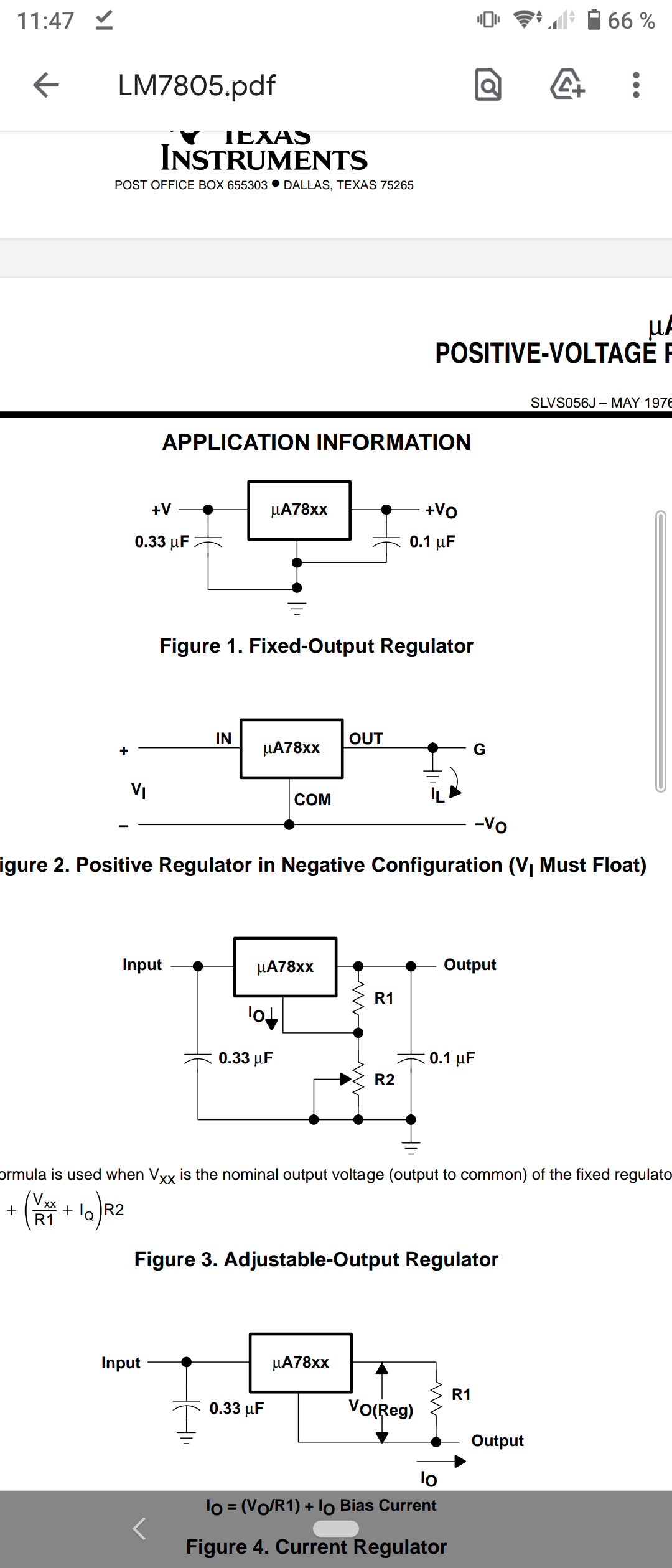

Auf dem PCB ist ein 78L05F (5V, Schaltung, ATMega usw) und ein 78L09F
(9V für die beiden TDA7439).
V+ ist 9V.. Ich sehe gerade, ich habe den Teil mit den Spannungsreglern
vergessen. Also auf dem Board ist ein 7805 und 7809. Jeder hat nen 100nF
am Eingang und nen 330nF am Ausgang.
Ich bin ungelernt und das ist alles nur google und selbst erlesenen
wissen was ich hier erstellt habe.
Das dass PCB jetzt wohl nen Update braucht ist klar. Werde da dann auch
den AREF umbeschalten.
Das mit diesem Entkoppeln... Was heisst das? Kann mir das mal jemand
erklären?
C... meint ihr damit einen Kondensator?
Die Eingänge einzeln durch Kondensatoren.. Also derzeit ist das ja so
Eingang => 470nF => beide TDA7439..
Ich soll aber
Eingang => 470nF => TDA7439
        => 470nF => TDA7439
machen...
Richtig?
Ich habe keine Ahnung.. Daher.. ist das vielleicht blödsinn.. aber.. Es
funktioniert ja alles... Also wenn ich das Board an 12V anschließe...
USB => UART und Audio dran... funktioniert alles wunderbar.
Ich kann auch Steuern, Regeln, alles... Mit RIESIGEN Kühlkörpern
verzerrt der Klang auch nicht (je nach Temperatur der ICs, was ohne oder
zu kleinem KK der Fall ist usw)
Also.. wenn ich das ganze als Standalone Verstärker betreibe.. ist alles
Wunderbar. Ich kann sogar voll aufdrehen... mit einem super Klang....
Ich habe ja nur diese PWM einstreuungen oder kA was das ist.. Also..
sollte doch die "generelle Beschaltung" so in Ordnung sein, oder?
Daniel schrieb:
> Ich soll aber
>         => 470nF => TDA7439
> machen...
> Richtig?
Richtig :-)

von Daniel (Gast)
Korrekt..

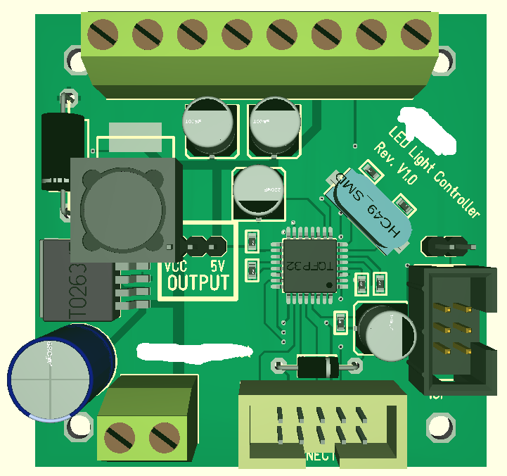

Also.. Es gibt ja mehrere Platinen wie man oben sieht.. Ich habe zwei
PWM Boards ein PWM Board macht nur RGBW und arbeitet mit einem
ATMega328p und 20Mhz. Dadurch das ich hier nur 4 PWMs brauche.. nutze
ich hier die Hardware Timer..
Mit diesem Board macht das ganze keine Probleme....
Nun kommt aber das 32 CH PWM Board...Dieses arbeitet mit einem
ATMega128A und 32 Software PWMs.. (Der AVR-GCC Tutorial Software PWM
Code auf 32CH erweitert)
Da ich hier die 32 PWMs erzeugen muss.. haben wir eine PWM von 100Hz...
bis 16Khz ist es hörbar, oder?
Kann es auch daran liegen?
Also:
Mainboard (UART)
Expand (I2C, Audio)
Audio (I2C, Audio)
RGBW Board (4 Hardware PWMs 100kHz?)
KEINE Probleme.. Läuft SUPER
aber:
Mainboard (UART)
Expand (I2C, Audio)
Audio (I2C, Audio)
RGBW Board (4 Hardware PWMs)
32CH PWM Board (32 Software PWMs, 100Hz)
macht PROBLEME
> macht PROBLEME
Weil die durch die Starken Verbrauchs-Unterschied sehr stark auf der
Speisung rumtanzt, das wird wohl irgend wo zwischen 0.x mA und Einigen
xxx mA liegen und das mit der Frequenz des PWM. dann auch noch mehrere
PWM .... Autsch ... das ist ja ein richtiger breitband Rauschgenerator
:-D
Noch was Entdeckt, das nicht "Stubenrein" ist :-)
Blockkondensatoren an den 78xx sollten im x µF Bereich liegen, im xxx nF
Bereich ein bisschen Arg wenig!

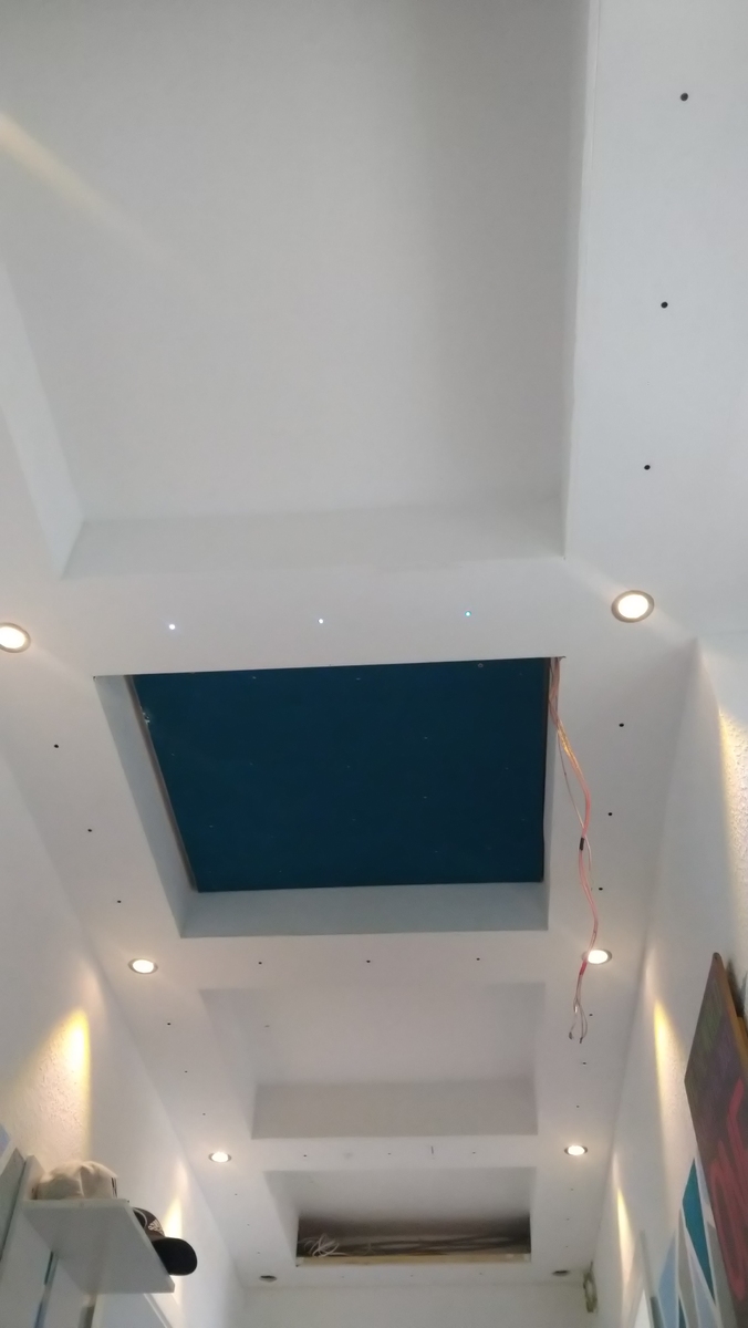

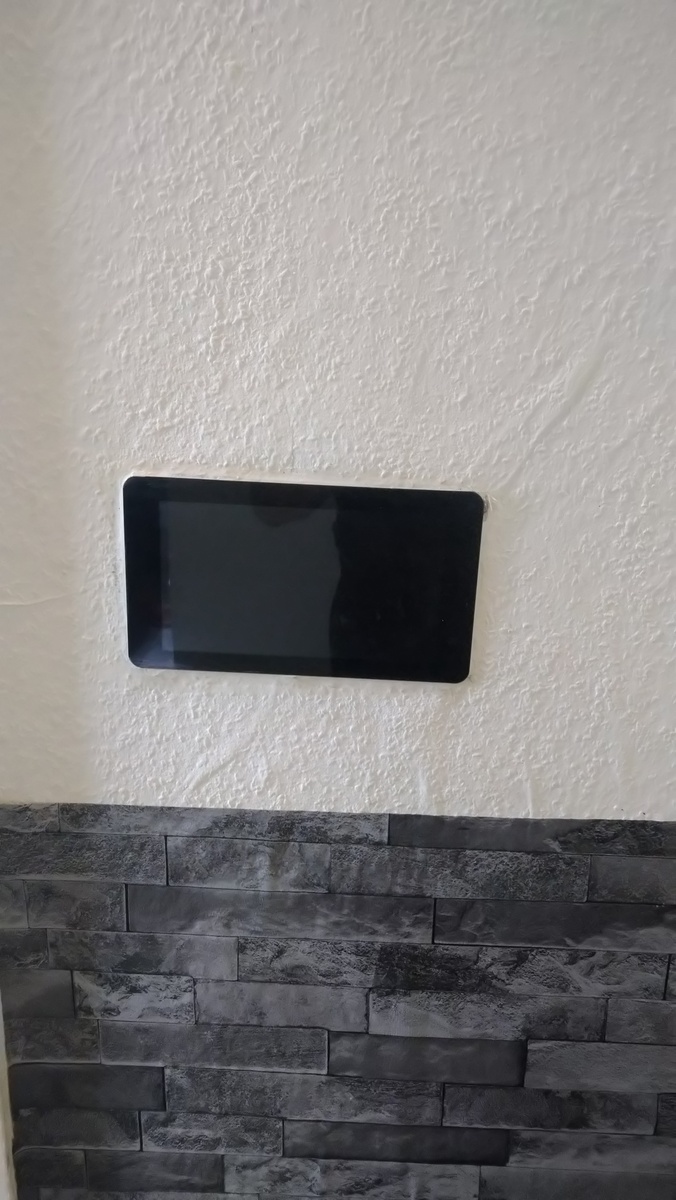

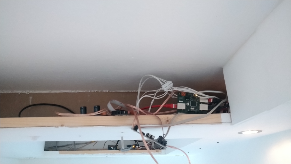

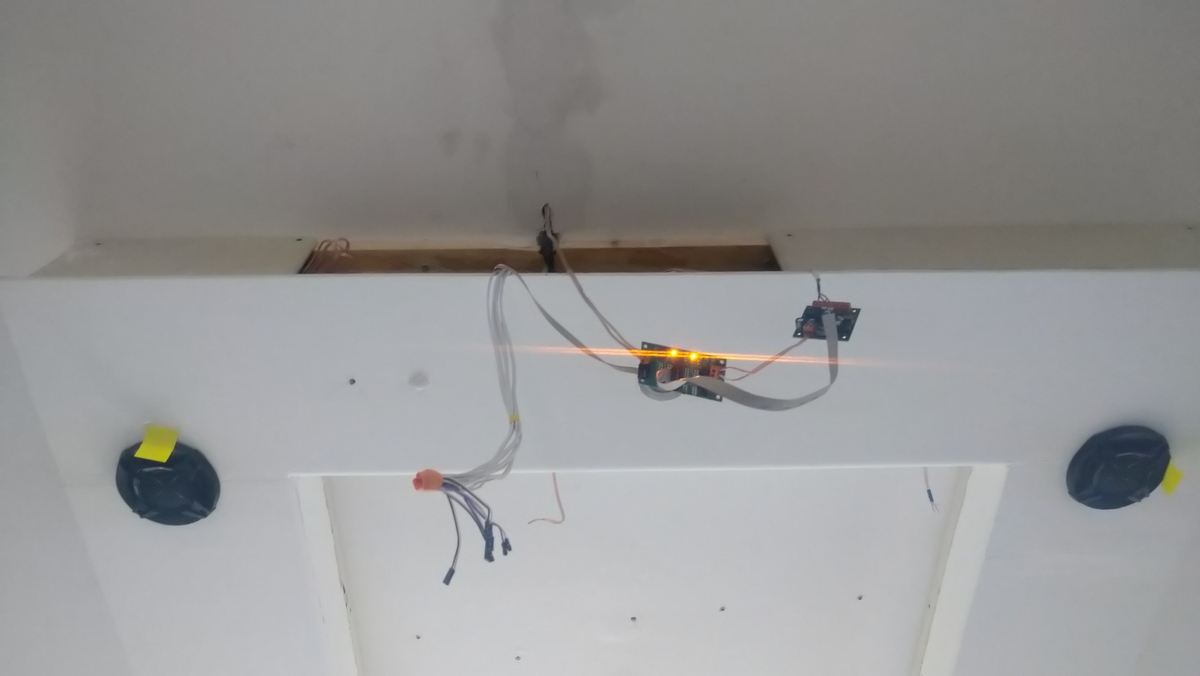

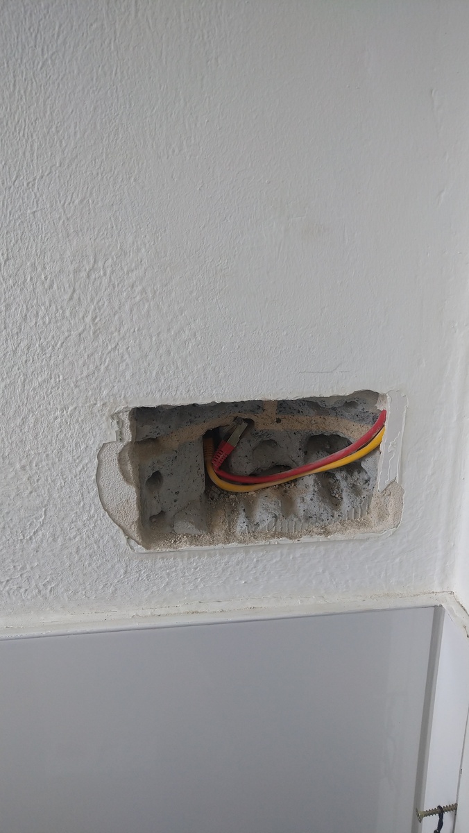

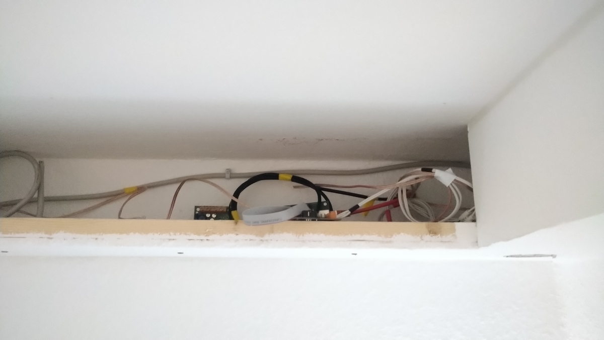

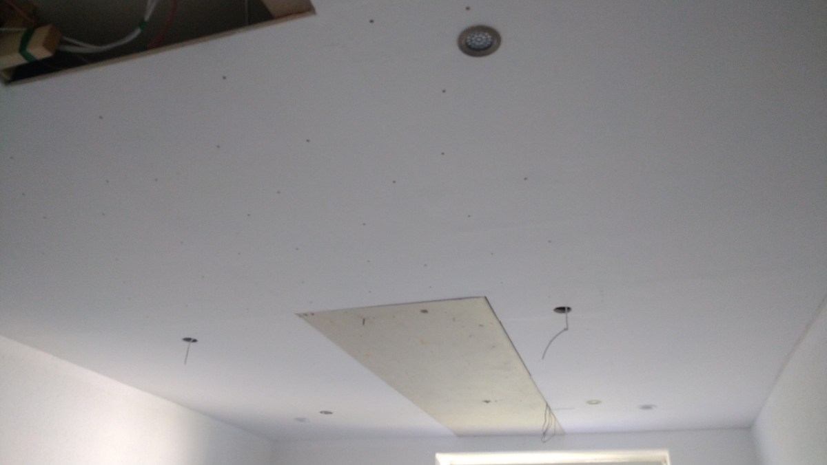

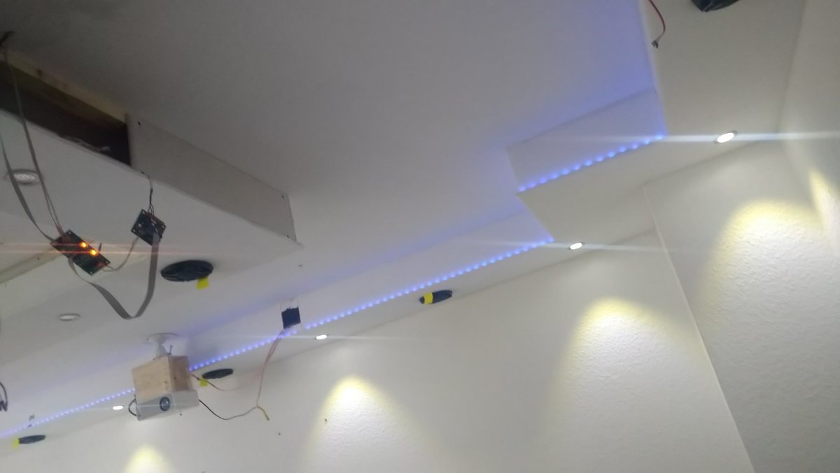

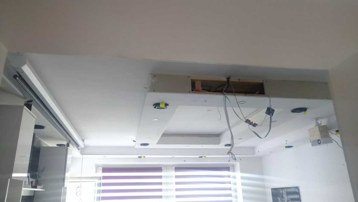

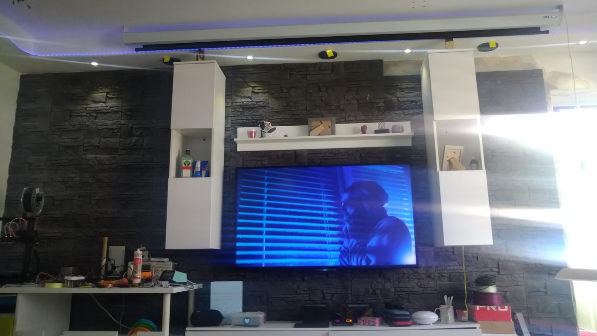

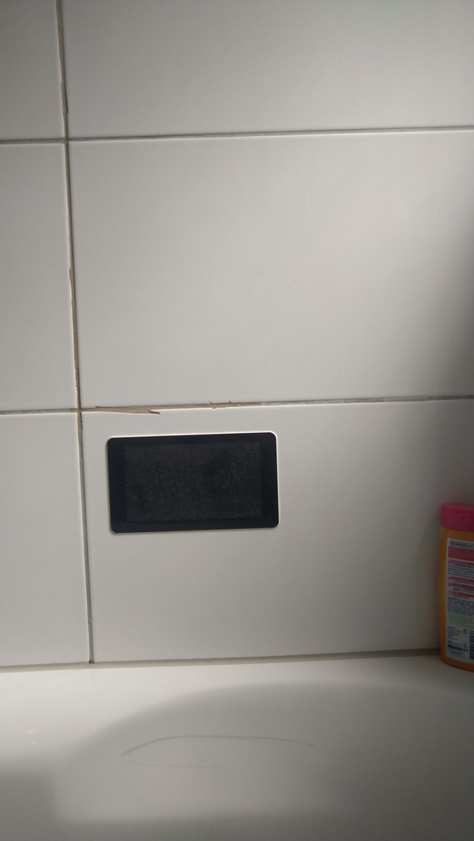

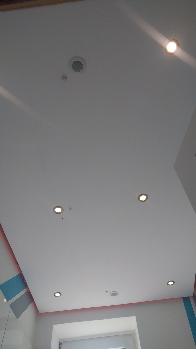

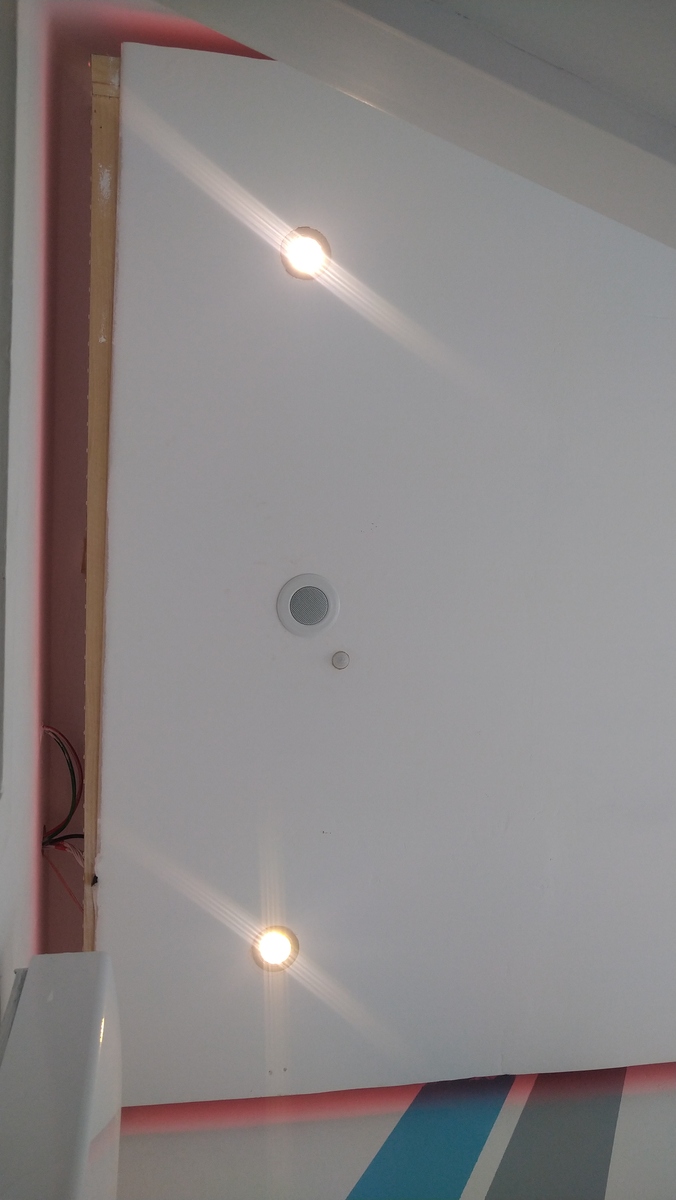

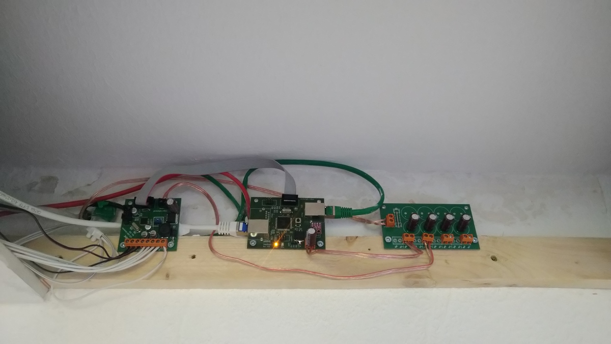

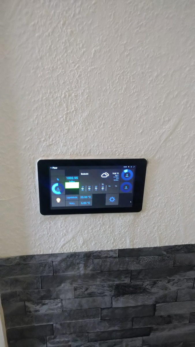

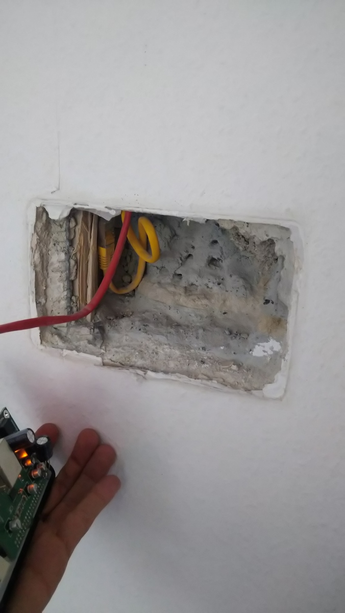

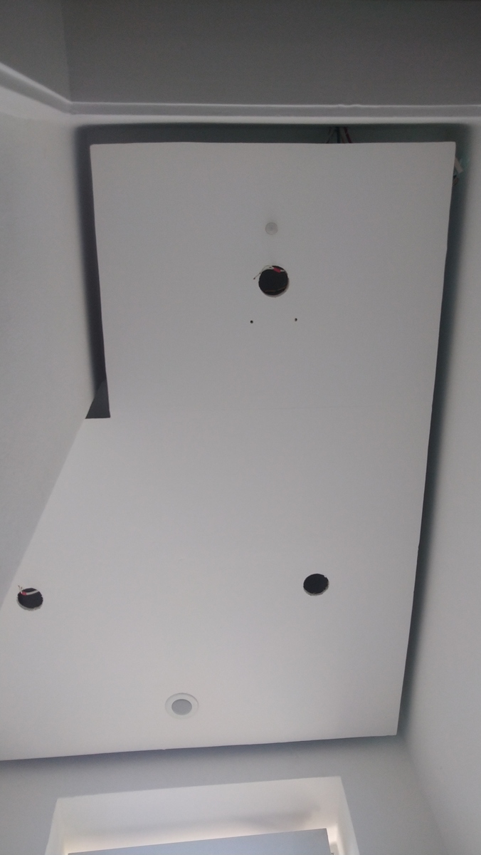

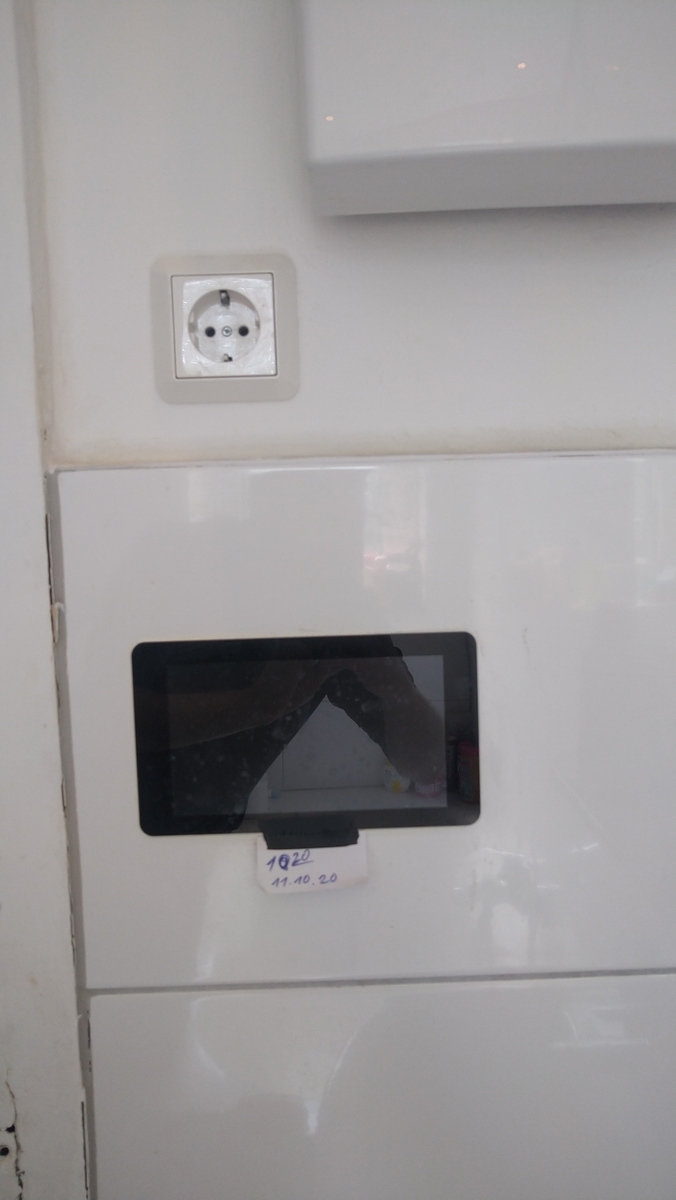

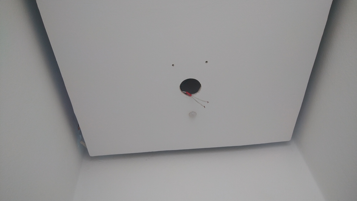

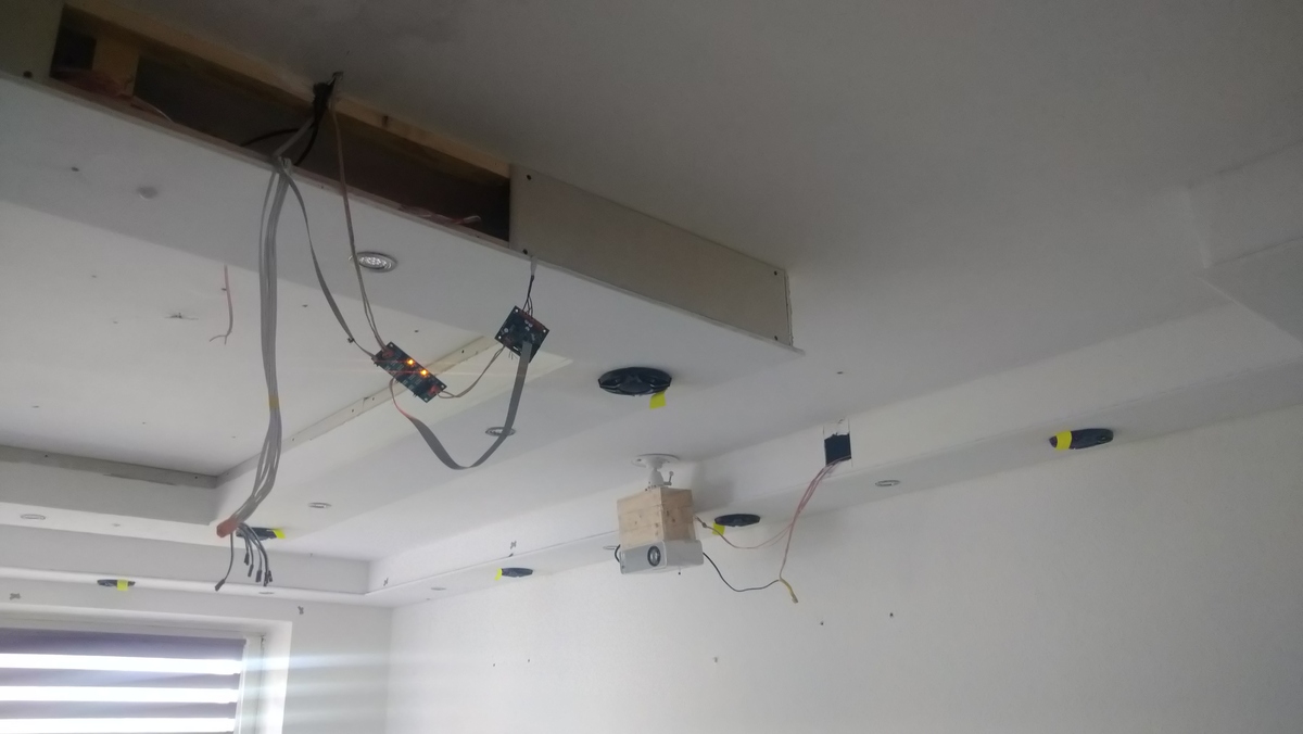

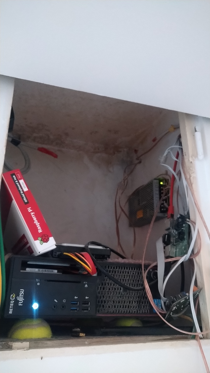

So... Ich dann dann mal über die Baustelle gegangen und habe mal ein
paar Bilder gemacht...
Ja ich bin verrückt... Das weiss ich :) Man sieht den ganzes Umbau...
100m2 Ausbau...
Lichtschalter entfernt.. Hunderte Meter LAN Kabel verlegt... Server für
DHCP, openhab, nas etc (debian) im Flur
Von jedem Raum kann über die displays jeder Raum überwacht und
geschaltet werden...
Deckenlautsprecher, WS2812, RBGW Stripes und LED Einbaustrahler von
Daylight..
Jeder Raum wird Helligkeit, Temperatur, Luftdruck und luftfeuchte
überwacht...
Licht wird automatisch per Bewegung und Helligkeit wert gesteuert..
Zudem gibt's nen nachmodus... Die ganze Wohnung reagiert nachts mit
gesmoothen Licht und und und
Alles einfach alles geht...
Nur noch dad audio muss dran... Dann noch Schönheitsarbeiten...
Der Flur hat 90 WS2812 LEDS sowie 6 Sternenhimmel mit je 30 ws2812 LEDs
und und und...
Jeder Raum hat zwei meanwell 12v 40A Einbauschaltnetzteile... Bis auf
die Schukodosen läuft alles über die 12V...
Jeder Raum hat zudem nen wlan repeater... Kodi Server läuft ebenfalls im
LAN...
Also... Es ist schon extrem... Und nur... Nur Audio macht noch
Probleme....
Naja.. Schaut es euch einfach mal an
WAUW ....Da hst dir aber viel Mühe gegeben :-)

von Daniel (Gast)
Ich hoffe jetzt das dass ernst gemeint und keine Ironie ist...
Also.. wie man sieht.. es befindet sich noch im Bau..
Rezessionsöffnungen sind noch alle offen und ja.. die ein oder andere
Spachtelarbeit und Streicharbeit muss noch erledigt werden.
Aber ich bin ja noch Jung.. Ist mein Eigentum und habe ja Zeit :)
von Daniel (Gast)
Hier noch der Server...
Arbeitet auch als Firewall, Router, Traffic shaping und Co...
Ist mit 4 Gigabit Lankarten am Netzwerk angeschlossen.
von MWS (Gast)
Daniel schrieb:
> Rezessionsöffnungen
Fremdwörter nur dann verwenden, wenn man sich damit auskennt.
von Daniel (Gast)
Die Öffnungen zu den schaltungen

wie ich ja auch schon bemerkt habe kommen die "Geräusche" über die
Speisung rein.
Mitunter wahrscheinlich nicht über den Audioverstärker selbst, sondern
über den TDA7439, weil da die Speisung auch nicht sauber Gefiltert ist,
kann sogar das PWM Modul indirekt, über die Verändernde Last im Netzteil
Störungen verursachen. Wie schon bemerkt, Die PWM's  bilden einen guten
Rauschgenerator,
Störungen fast auf dem gesamten Frequenzband was das Audio betrifft.
...Ich könnte jetzt ja sagen "Das Audioteil kannst du von mir Fertig
haben", aber dass wäre ja Schleichwerbung :-)
von MWS (Gast)
= Revisionsöffnung

von Daniel D. (daniel_duesentrieb)
Ich habe mir jetzt auch nochmal das datenblatt angesehen....
Ich habs vertauscht... Aber ähm.. 0.33 und 0.1 uf... Das sind doch 100nf
und 330nF....
Anbei noch nen Bild vom Datenblatt
Daniel D. schrieb:
> Ohhh...
> g
> Das mit dem Ernst gemeint meinte ich eigentlich auf das viel Mühe
> gegeben.
Ja auch Das :-D....
Daniel D. schrieb:
> Würde ich gerne auch das letzte... Eben dad audio Board selber
> erstellen...
Klaro verstehe ich, deshalb versuche ich dir ja auch Tipps zu geben, und
nicht aus "Langeweile" den das kenne ich nicht ;-)
Wie geschrieben, das Teil mit der Speisung als Schema fehlt noch zur
Analyse,
Aber anhand der Kondensatoren an den 78xx typen, kann es nicht ganz
"Stubenrein" sein, so das dir die Speisung "Reinpinkelt".
und die TDA743x sind da nun mal sehr empfindlich!

Du meinst damit also die Kondensatoren an den Spannungsreglern...
Diese also nochmal "puffern" !? Also die 100 und 330 nf lassen und dazu
noch z.b. 100uF !?
> noch z.b. 100uF !?
So in Etwa ja aber trotz allem Zuführungsleiterban kappen (Die Leitung
wo das Netzteil den Saft zum 7809 bringt) und ein Ferrit einlöten.
100 brauchst du nicht unbedingt, So 47µF sollten reichen, bei dem Strom
was die TDA's ziehen.
Wichtig ist die kleinen Cap's(100 und 330 nF) brauchen ein gutes ESR um
höhere Störungen zu blocken. ich verwende da gerne Keramik Kondensatoren
(KerKo)
Auf dem von mir oben mal eingefügten PCB, hab ich Primär ein 10µF Kerko
und Sekundär ein 4.7µF Kerko verwendet.
Die Einspeisung global mit einem 330µF Tantal geblockt.(der grad Links
an den Anschlüssen am schwarzen Klotz auf dem Bild)
> und 330nF....
Ja aber das ist  einfach zu wenig wenn die Speisung schon Störungen
mitbringt :-(
Sebastian schrieb:
> Kommt dann zusätzlich noch ein GND über den Konnektor aufs Audioboard?
> Und wenn ja, wird das Konnektor-GND vom Netzteil-GND getrennt geführt,
> oder gibt es da eine Kopplung?
obwohl ich das in deinem Schema auf K13 gefunden habe, ist die Antwort
auf die frage auch interessant.
Da stimme ich der Frage von Sebastian zu ;-)
Wie wird der GND und AGND geführt, und Gekoppelt?
von Daniel (Gast)
> mitbringt :-(
Ok... Ich kann die ja Testweise als THT nehmen und mit an die Pins von
den 100/330nF gehen, oder?
Und im nächsten Rev dann einplanen.
Ich habe mal eine Zeichnung angefügt. Die Grüne Leitung ist die AGND
Leitung..
Die beiden Jumper sind für die koppelung? kA.. Also der rechte Jumper
verbindet AGND mit GND von der Platine...
Der linke Jumper legt "AGND" von dem Connector auf die AGND Leitung. Der
ist aber eigentlich nicht mehr zu beachten.... Ich hatte geplant.. das
Audio mit über die Connector Leitung kommt (IDC Leitung) aber da gegen
die Störungen des I2C Busses auf das Audio weiter daher ist das schon
"weggeplant"...
Also der rechte Jumper verbindet das AGND mit dem GND..
Du hast doch schon SMD drauf oder? Dan pack ihn doch einfach als
Piggyback mit drauf? habe ich auch schon zum Probieren gemacht.;-)
Aber mach doch noch ein Ferrit drauf so was siehe Link:
https://www.digikey.de/product-detail/de/murata-electronics/BLM18SG700TN1D/490-5224-1-ND/1948400?utm_adgroup=General&utm_source=google&utm_medium=cpc&utm_campaign=Smart%20Shopping_Product_Zombie%20SKUs&utm_term=&productid=1948400&gclid=EAIaIQobChMIxIT-wbfJ8QIVWud3Ch1AdABuEAQYAiABEgJEy_D_BwE
Speisung unterbrechen und die Ferritperle wie sie Richtig heißt, über
den entstandene Unterbruch löten
Anstelle des Jumpers GND und AGND (Das ist wohl der K13 auf dem PCB mit
AGND/GND beschriftet) kannst du ebenfalls so eine Ferritperle brutzeln
;-) dann sehen wir weiter ;-)....
Wobei hmmm ne bringt nix da du die Filter des TDA auf GND gelegt hast
:-( da saut es dann trotzdem, wird wahrscheinlich eher noch schlimmer
Ja... Meinte ich ja.. Die Pins direkt an die Kontakte von dem smd
Bauteil..
Was macht denn so eine perle?! Also meinste einfach die Leiterbahnen
trennen... Lotstopp abkratzen.. Und dann da drüber löten?!
Jep , genau dass :-)
Sie Filtert Müll aus der Leitung.
Je höher die Frequenz, des do Hochohmiger wird sie DC lässt sie fast
"Ungebremst" Passieren

von Sebastian W. (wangnick)
> Leitung..
Also ich finde keine offensichtliche Ursache für die PWM-Geräusche im
Audioteil.
Man hätte vielleicht Digital-GND, Analog-Signal-GND und Analog-Power-GND
separat führen sollen. Und Digital-GND vielleicht gar nicht an
Analog-Power-GND oder (schlimmer) Analog-Signal-GND ankoppeln sollen.
Und Analog-Signal-GND über Spule und/oder Ferrit mit Analog-Power-GND
verbinden sollen.
Zur Zeit ist ja unschönerweise GND des Atmega und DIG-GN der beiden
TDA7439 an Analog-Power-GND und nicht an Konnektor-GND.
Und R1-R8, C3, C4, C19, C29, C30, C39 gehören wohl an Analog-Signal-GND
und nicht an Analog-Power-GND.
Laut Datenblatt des TDA7374B könnte man noch C46 und C54 auf 220uF
vergrössern und so die supply voltage rejection bei 100Hz um 9dB
erhöhen.
Aber ob das ursächlich ist?
Daniel, ist denn jetzt K8 offen oder geschlossen?

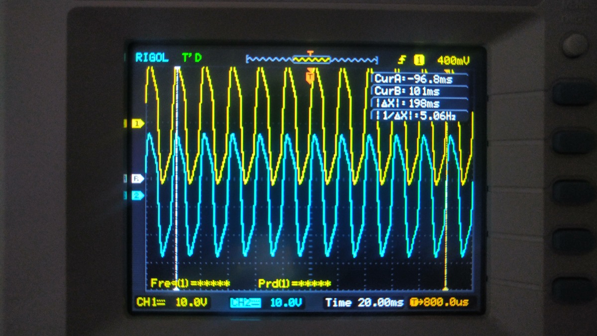

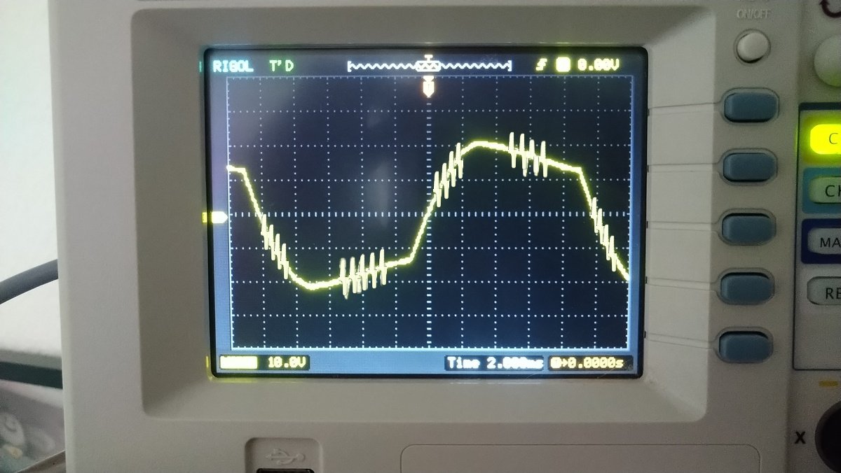

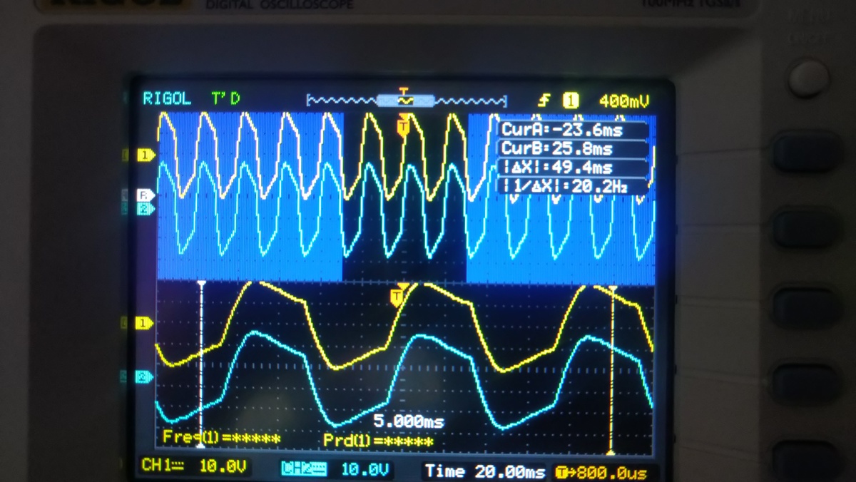

Was mich wundert ist dass Daniel die Störungen nicht auf dem Oszilloskop
sieht. Vielleicht bügelt er die weg sobald er die Masseklemme des
Tastkopfs anklemmt?
LG, Sebastian
Also.. fangen wir langsam an..
wenn ich es richtig verstanden habe.. kommen an die ganzen GND =>
AGNDs... Ausser an den DGND Pin, richtig? Also ausser PIN 20 kommt da
überall AGND dran, korrekt?
Ja das siehst du am Schema welches ich 03.07.2021 21:58 gepostet habe,
in der Beziehung sind die TDA743x alle gleich.
Ok..
ich würde das jetzt als erstes abändern und posten.. dann mal schauen
wie es weiter geht... wenn ich schon dabei bin.. dieser ferrit... 1206?
vll jemand eine bezeichnung?
Dann noch etwas...
An Treble, Middle und Bass sind ja Kondensatoren dran... Was ändert man
wie wenn man diese ändert?
Daniel D. schrieb:
> Also ausser PIN 20 kommt da überall AGND dran, korrekt?
> Ja
AGND und GND sind ja bis auf den Kontaktwiderstand von K13 fast
identisch, das allein wird also wohl wenig bringen. Kommen die digitalen
Störungen nicht eher über K8 auf AGND?
LG, Sebastian
das sehe ich auch so, weshalb ich zum Test für die Audio Karte erst mal
ein getrenntes NT nehmen würde.
Das ist im Datenblatt des TDA7439 genau beschrieben,
Grob gesagt die Filterkurve bzw das Filterverhalten.
Mouser-Nr. :710-742792621
Herst.- Nr.:742792621
Herst.     :Wurth Elektronik
Grösse ist aber 0603
Max Strom  :550 mA
Maximaler DC-Widerstand: 200 mOhms
Scheinwiderstand (Impedanz):  140 Ohms
Ok.. Erst einmal vielen Dank..
Ich habe mich dazu entschlossen, das ganze komplett neu zu designen...
Leiterbahnen umändern... Löschen und neu... Verschieben...
Ne.. Denke heute abend kann ich den ersten pcb Entwurf präsentieren.
Dann schaue ich direkt mal nach wo ich diesen ferrit bei RS finde.
Gestern war noch ein bekannter da. Er hatte etwas merkwürdiges gemacht,
er hat GND von dem Meanwell Netzteil auf Erde gelegt (an meiner
Unterverteilung. (Er ist Elektriker)
Also GND Meanwell => Kabel => Erde vom Haus
Und die Störung war fast weg... Also sie war noch da, jedoch kaum noch
zu hören.
Er redete irgendwas noch nullung, klassische nullung, und ka was..
Jedenfalls entfernte er alles wieder ordnungsgemäß und sagte mir ich
solle das hier mal erwähnen. Audio ist sehr anfällig und er kennt sich
damit nicht aus.
Was genau hat er da gemacht? Was hat er damit getestet?
Ich habe es auch mit zwei Netzteilen versucht... Sobald die pwm läuft
und die GNDs der Boards verbunden sind... Kommt dieses Geräusch...
Es ist im übrigen kein Unterschied ob K8 oder K11 geschlossen ist...
Einer von beiden muss geschlossen sein sonst rauscht es einfach nur ganz
leicht...
Aber ob nun K8 oder K11 ist egal... Bei beiden die selben Symptome
Wen du GND und erde NICHT verbunden hast, klemm die Masse des
Oszilloskop auf Erde und prüf mit der Messspitze den GND und nachher den
AGND
ich denke dann wirst du den Übeltäter mit etwa 0.5mV oder mehr sehen.
Denke daran bei 45dB Verstärkung ist das dann plötzlich ganz viel ;-)
Wie ich schon geschrieben habe kommt die Störung nur Indirekt über die
Speisung (das Störsignal ist nur auf einer der Speise-Leitungen
vorhanden der gegenpol kann über Erde oder auch irgend eine Andere
Leitung kommen) und wenn das mit der Erde das Signal dämpft, zeigt dass
es auch nicht direkt vom PWM Modul kommt sondern vom Netzteil wo das PM
Modul dran hängt.
So mal die kurze Fern-Analyse der Aussage deines Elek.
Ja das meinte ich,
Daniel D. schrieb:
> Krokoklemme an Erde (also z.b. die Nase die an der SchukoDose raus
> guckt)
Als Beispiel ja, oder an eine andere Gelb/Grün Leitung.
Im übrigen ist die Erde der Netzteile Geerdet? Im Falle von EMV
Störungen wichtig wie Überspannung im Netz, Blitzschlag in näherer
Umgebung, und nicht zuletzt Einspeisen deiner PWM ins Netz welches sich
ev. bei Nachbars Radio wiederfindet ;-)
Daniel D. schrieb:
> Und die Messpitze an GND von der Audio Platine? oder PWM Platine? oder
> Power oder wo?
Zuerst an GND und schauen (Wahrscheinlich ist es dort) danach noch auf
AGND.
Du kannst es auch auf anderen Leitungen in deinem System versuchen da es
sich offensichtlich Dynamisch überträgt, kann es überall sein..
Aber eben Vermutlich haubtsächlich auf deiner GND Leitung.
Und ja wenn du das Bild postest schaue ich mir das natürlich an und gebe
meinen "Senf" dazu ;-)
Wenn wir dann mal dein Audioprint Unempfindlich hingekriegt haben,
Können wir uns mal noch der eigentlichen Ursache widmen, ich habe da,
nach "nochmals alles ansehen, inklusive deiner Bilder" eine Verdacht....
Aber zuerst dein Audioteil mal Unempfindlich kriegen, sonst hast du dann
wieder Probleme wen jemand etwas Unsauberes ans Netz hängt.
(Staubsauger, Bohrmaschine, Föhn, usw.)
Da ich gerade keine Erde in der Nähe für die Messsonde habe...
Kann ich von der SchukoDose Erde nen Kabel ziehen und die Kroko da dran
hängen? Oder geht das wegen der Kabellänge nicht?
Doch das Geht :-)
Und das Rigol sollte das Störsignal auch mit [Auto Setup] finden wenn du
es Hörst;-)

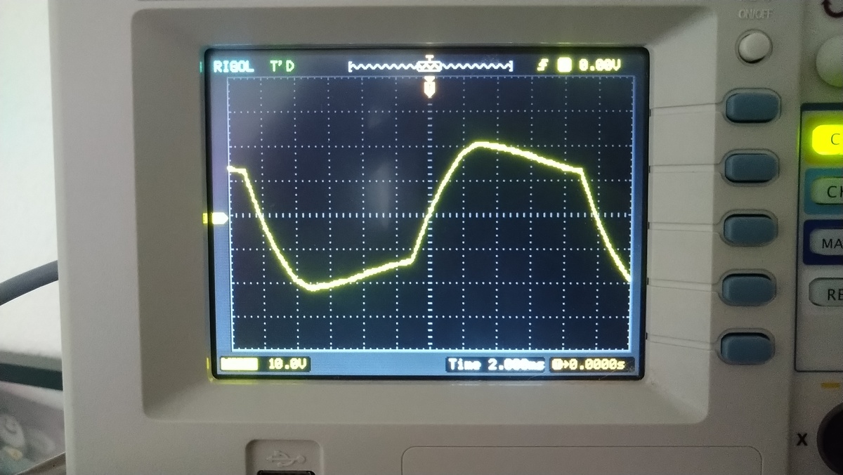

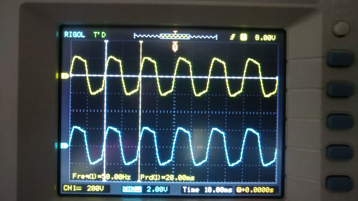

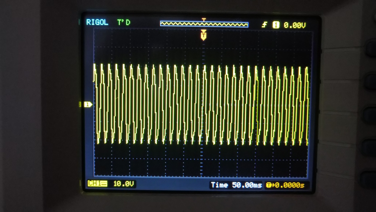

So..
Hier mal ein paar Bilder....
Blau ist Audio GND
Gelb ist GND (PWM Platine)
Und ein Video....
https://streamable.com/nqoby7
Wie gesagt.. Auto.. Ich habe kA was ich da wie wo einstellen muss...
Das ist wirklich so?!?
Ohh man da musst du aber einiges Filtern!!
das Ssignal gegenüber der Erde gemessen?
Das sind ja nicht mal mehr mV das sind ja schon V!
War da PWM im Betrieb und viel LED's Leuhteten?
Kannst du das Signal zum vergleich mal ohne PWM Board noch messen und
Posten (gleich messen wie in DSC_1068.JPG) Danke...
Das bestätigt meinen Verdacht :-(
Hörst du den "Brumm" den man da seiht aus dem Lautsprecher?
Ähm... Ja..
Aber wo soll ich die andere Sonde anschließen wenn das pwm Board weg
ist?
Wo siehst du da nen brummen?!
Ich höre die ganze Zeit den Strom.. Ganz leise... Hörst sich ganz leise
so an wie neben nem stromhaus... Selbst wenn die TDAs Mute sind...
Ähm... ne.. Das PWM Board war zwar angeschlossen. Aber alle Lampen waren
aus.
Und ohne das Board... Komplett abgeklemmt.. sieht es genau so aus.
Ähm...
Ich glaube... Da war was falsch eingestellt....
Siehe Bilder
Also den Brumm hast garantiert drauf das sieht mann, aber....
Wenn der PWM in Betrieb ist müssten da auf den Zerquetschten 50Hz Sinus
ja das PWM Signal sichtbar sein?
Könntest du Bitte bitte dass mal Messen (Wie gehabt gleich angeschlossen
wie bei DSC_1068.JPG gleiche Einstellung damit man auch mal den
Störefried sieht ;-)
Ja.. Ich versuche mal die PWM irgendwie einzufangen g...
Ähm.. Ich habe jetzt mal einfach alles abgemacht...
Und NUR das Meanwell gegen Ende gemessen...
Das sieht 1 zu 1 genau so aus.. wie an der Schaltung...
Potentialausgleich?
Also... Ich kriege die PWM nicht angezeigt... Da ändert sich nichts.....
Daniel D. schrieb:
> Potentialausgleich?
Fehlende Erdung auf der Gesamten Linie!
Hast du kein einziges Print geerdet bei >10V AC Brumm ist dass meine
Befürchtung!
Nun gut, Dank dem hat man festgestellt, das dein PWM Board mit dem
Netzteil zusammen das ganze Netz versaut (Sorry das harte Wort, ist
nicht böse gemeint). ohne dein Audioproblem hätte wohl die ganze
Schaltung einfach weiter als "Netzstörsender" weitergemacht ;-)
Im großen und ganzen sehe ich 3 Baustellen (neben deiner Mechanischen
Arbeit)
Aber nun mal Stepp bei Stepp.
1.) Audioplatiene unempfindlich machen.
2.) PWM Board "Sauber" kriegen
3.) Schaltung sauber Erden
Also "Wir" haben nochh einiges zu tun ...LOL....
Ähm...
Weil wir nun von "Erde" reden... Soweit ich "weiss"... befindet sich
hier eine "klassische Nullung"...
Ich sprach das ja oben schon einmal an...
Erdung... Ja... hhmm... soweit ich weiss... gibt es keine...
Das BJ ist hier schon älter... und ja... Bestandsschutz und Co...
Wenn mann sie Hört muss man sie auch Sehen können :-) die frage ist nur
wie und wo ..
Nimm die Einstellung von DSC_1063.JPG so das du ein 50Hz Quetschsinuss
siehst dann müsste auf diesem Aufmoduliert das PWM Geschwafel sichtbar
sein
Nein... Nichts zu machen... Ich kriege das PWM signal nicht angezeigt..
da ändert sich nichts :(
Also wenn du es "Hörst", müsste das etwa so auf deinem Scope aussehen.
Siehe Bild
Nein...
Ich kriege da nichts angezeigt...
Hier mal ein Video...
https://streamable.com/1bch6l
Danke für das Video...
Ohhh doch und zwar mit etwa 2mV PP. Nur ist natürlich das Scope auf den
50Hz Fixiert,
aber wenn man das Video beobachtet (Auf dem Foto sieht man das Nicht)
dann sieht mann ein klaren Jitter wenn jetzt der Ton noch da wäre könnte
man dass sogar Synchronisieren.
Zum glück ist das Signal kleiner als ich befürchtet hatte, (angenommen
ca 100mV, Festgestellt etwa 2mV) Es gibt sicher Punkte wo das Signal
größer ist ;-)
Leg mal die Kurven übereinander, 1x Mit PWM Ein und einmal Ohne PWM.
Daniel D. schrieb:
> was sagt mir das ganze denn jetzt!? :(
genau dass ;-)
zu 1.)
GND und AGND sauber trennen (So wie man das auf meinem Bild aus Post
[03.07.2021 22:20] sieht wen du nichts mehr hörst ist die Platine
unempfindlich.
2.) PWM Board bringt mehr Rippel als die Caps darauf zur Verfügung
stellen, Weshalb sich die Störung übers Netzgerät fortpflanzt
3.) Die ERDE sollte mindestens über eine Softerde verbunden werden.
Jedes Netzteil muss geerdet sein
Wenn mann dass in der Reihenfolge macht, wirst du lange Freude an deiner
Anlage haben. ;-)
Jeder Ausgang hat einen eigenen 100nF... Zudem 4 je 100uF...
Das sind also zuwenig... Mehr drauf?
Das ganze ist ja nur ein EINEM Netzteil.. Und das Netzteil ist an Erde
angeschlossen...
Was soll denn da noch wie wo geerdet werden?
Wieviel mA brauchen alle PWM? wie Groß ist die Gesamtlast?
Wie viel Energy erzeugt der PWM auf der Speisung?
Das sind die Fakten die Vorgeben wie Groß der Kondensator Eingangseitig
ist (Speisung)
Wie fiel Watt ziehen die LED's am PWM und mit was für einer Frequenz?
Das ergibt wie Groß der Kondensator an den PWM Ausgängen ist, wobei man
dort einiges an Gewinn hohlen kann, wenn der PWM über eine
Stromspeicher-Drossel, das Analoge Signal macht! die Kondensatoren
können einiges kleiner ausfallen.
Wird dein PWM Signal mit Open Colector erzeugt, brauchst du auch noch
eine Diode vor der Drossel, damit der in der Drossel gespeicherte Strohm
auch genutzt werden kann. (Banal gesagt funktioniert so ein
StepDown-Converter)
Ja ich wiss viel Grundlagen Blabla aber du willst ja auch was Lernen
dabei oder ?
Hehe... Ja das aufjedenfall...
Also, ich versuche es mal zu beantworten wie ich kann..
Also
Angeschlossen sind 14 x 12V 1,8W Leds... also 0,15mA mal 14 macht also
2,1A richtig!?
Die PWM läuft mit einer Frequenz von 100Hz
ATMega PIN => 1k R => BC817 => out.. und da dann eben nochmal der 100nF
Und noch etwas... AGND => GND... wird das denn überhaupt verbunden oder
bleibt der Jumper offen?
> 2,1A richtig!?
Also sagen wir mal im dümmsten Fall "Worst Case" erzeugt der PWM Teil
eine Last von 2,1A mit 100Hz ?!? das ist eine Menge "Zunder"
und das Flimmert nicht mit nur 100Hz?!?
Nach Faustregel brauchst du also etwa 1500uF pro 1A bei 100Hz ;-)
Dan sieht so aus als wären die Kondensatoren Speiseseitig "etwas" zu
klein ;-)
Bei den PWM Ausgängen kann man das auch grob so rechnen also PWM 100Hz
Last pro Kanal 150mA = 1500uF pro 1A= 1500uF/(1A/150mA)=225uF ok dann
wäre das Ausgangssignal sehr glatt also etwas übertrieben aber bei
100Hz?
Eigentlich sollte das mit einer Feritperle oder Drossel verbunden werden
und die Einspeisung des Analogsignals nicht über GND sondern AGND
geschehen ;-)
Ja.. Ich meine ja, ich nehme nun ein Gerät... Handy, Raspberry,
Notebook, egal.. Ich nehme ein Gerät.. Klinkenstecker rein... Dann habe
ich am anderen Ende (R  GND  L)
GND kommt an AGND. R an R, L an L.
War es das dann?
Daniel D. schrieb:
> War es das dann?
Für den Audioanschluss ja ;-)

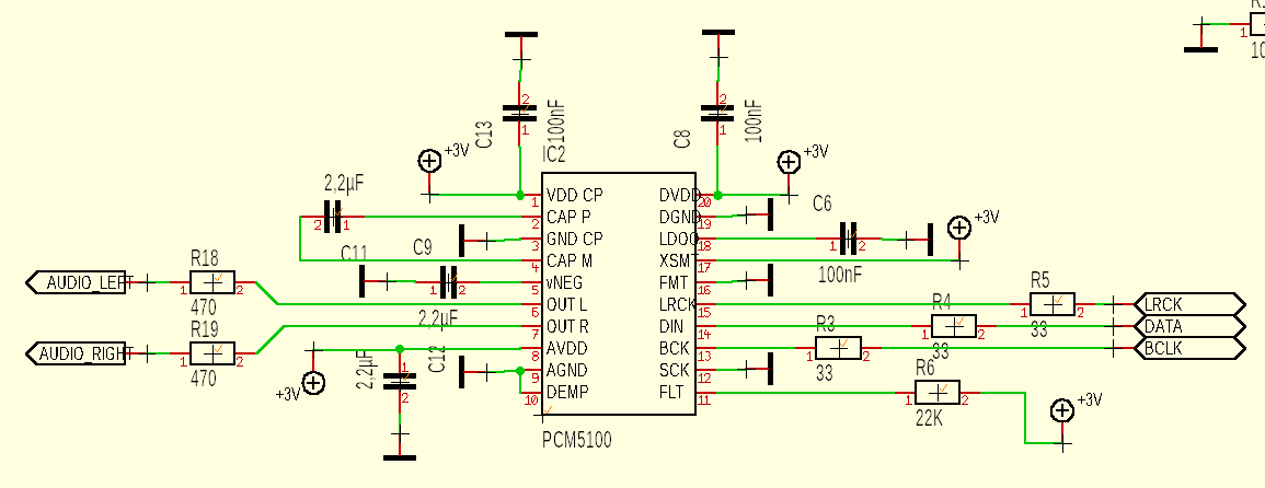

Wenn dem nämlich so ist... Habe ich gerade den nächsten Fehler
gefunden....
Ich habe bei meinem Display Board (was auf einem Raspberry gesteckt
wird) einen PCM5100A... das klappt auch.. so "einigermaßen".. allerdings
mit störungen...
Warum kann ich mir jetzt denken...
Ich habe das AGND vom PCM5100 auf GND der Platine gelegt...
Ich muss als vom PCM5100 R, L und AGND auf meine Platine führen..
Richtig?
Dann muss ich die Platine bearbeiten duck
siehe Anhang
> Richtig?
Der Kandidat hat 100 Punkte ;-)
und du hast gesehen dass der auch ein separates AVDD hat? das sollte man
auch nicht mit DVDD usw. zusammenlegen ;-)
Betrachte dazu die AppNote auf Seite 26 vom Datasheet.
Das ist halt bei Salamithread kriegt man auch nur Scheibchenweise
Lösungen
...LOL...
Sooo.. Ich habe mich dann mal dran gemacht...
Und? Brum Quitsch görk...?
Oder hast du jetzt mehr Ruhe ?
Wobei sind da ein paar Pins des TDA7439 in der Luft? sieht im Bild so
aus?
Ne... Das sieht wegen den blöden zinn so aus.. ich versuche es mal
schöner :)
Ähm..
Ja.. Freundin mekkert schon...
Kann ich leider erst morgen früh testen und rückmeldung geben :(
Also... Vorhat hatte ich ja wenigstens noch Sound... aber jetzt... Oh
gott oh gott...
Das ist ja Grausam...
Also.... Komischerweise... wenn ich AGND und DGND verbinde... Klingt es
wie es soll... Aber wenn ich AGND und DGND nicht verbinde.... Geht es
nicht....
Video kommt gleich....
Es funktioniert... Ich werde wahnsinnig.. es funktioniert xD
Das ist der hammer :)
von Stugo Yyle (Gast)
An welcher Hochschule bist Du?
Irgendwo im Norden NRWs?
Frag nur aus Interesse, da mir diese Art von Projekt und der verwendeten
HW bekannt vorkommen.
An garkeiner o.O
Das ist alles Hobby und Langeweile
Voila.. => https://streamable.com/hh7bjd
Super Daumen Hoch :-)
Und wo lag das Problem? Drossel zwischen AGND und GND vergessen?
oder nicht Verbunden?
Ja.. AGND und GND nicht verbunden...
Ich habe jetzt ein Jumperkabel genommen... Sieht man glabe ich auf dem
Video auch.. und schon war der sound da..
habe aber ein "ganz ganz" leichtes brummen.. hört man nur OHNE
Audiosignal.. wirklich ganz ganz leise.. kann es nichtmals aufnehmen so
leise...
Versuchte es dann mit einem wiederstand zu verbinden.. das ging nicht..
jetzt sagst du was von drossel...
wie wo was habe ich da übersehen/überlesen!? Erzähl mir mal bitte mehr
dazu :)

> ist das 100K vom TDA, das kommt mir etwas hochohmig vor
Das verstehe ich jetzt nicht ganz? Wie die Eingang? Also du meinst nach
dem 470uF einen 47k gegen GND?
hinter den 470nF (nicht uF) jeweils 47k gegen (A)Gnd. Das ergibt dann
100K||47K wobei die 100K im Chip sind
Hmm ...Nein das brauchen die TDA743x Nicht da sie ein programmierbaren
Attenuator am Eingang haben, Damit bringt man nur wieder mehr
Fremdsignale rein bzw DC. Der Interne 100k hängt an einem REF0-GND der
ein mittelGND zwischen AVCC und AVSS generiert. Dafür haben die extra
eine interne Supply, womit sie alle REF Spannungen erzeugen.
> dazu :)
Ich habe dir seeeehhhhr viel weiter oben im Ablauf mal ein Link zu
Würth-Ferritperlen gepostet, die sollten zwischen GND und AGND rein ;-)
das ging wohl irgend wie Unter ;-)
Deshalb hattest du sehr viel DC Anteil im Signal, und das ergab dan das
gekraxel.
Ein Widerstand beim Eingang des TDA743x ist aus dem selben Grund
ungesund, er schleust wieder DC ein und das mag der TDA743x nicht ;-)

Also.. Ich bin echt überrascht.. Zwar ein Riesen Kühlkörper... Aber ja..
es geht :)
Wenn ich jedoch voll aufdrehe ... ähm... ja... Dann machen die Lampen
nicht mehr mit g
Also so ab 60-70%  fangen die Lampen an zu flackern g...
Was macht man dagegen?!
Auf dem PWM Print die Caps mächtig vergrößern, den die reichen bei
weitem nicht ;-) das habe ich auch irgend wo oben schon mal mit
"Faustregel" vorgerechnet ;-)
Auch auf dem Audioprint kann man die Caps nochmals nachrechnen, denk
daran der TDA den du dort als Endverstärker verwendest, hat ein
Bootstrap das heißt der Stromverbrauch steigt um ca 1 1/2 an, vor allem
im Bass wo deine verbauten Speaker so ziemlich Hungrig sind :-)
Woher weisst du jetzt schon wieder welche Lautsprecher ich verbaut habe?
Ja.. aber.. das sind die ersten (also in der Decke) die ich habe.. die
ich mal DREHEN kann.. An einem originalen von Harman Kardon.. oder jetzt
an den TDAs... beim Bass knicken Sie iwann ein...
Aber.. da ich ja eh einiges umplanen muss... (und ich so oder so nen
eigenen bass mit 4 TDA7293 bridged habe (selber gebaut.. nicht optimal..
aber wird noch :) ) ...
Wissen? Nein, aber Hören und sehen ;-)
Ich habe seit 1974 mit Audio zu tun, ja ich habe unzählige Audioanlagen
gebaut, auch unzählige Orgeln, Synthesizer, Keyboards. und und und, ich
bin FEAM mit Leib und Seele ;-)
Nein die Bilder von deinen Aussparungen für die Decke und das Gehörte
Audio sagen, es besteht ein "Basskurzschluss" und der zieht dir die
armen TDA7293 so richtig in die PMPO Spitze, das hört man,(und fühlt man
sie werden Heiß) ;-) damit braucht der Verstärker gut 30 x so viel Dampf
wie eigentlich nötig, und dass bringt dir dein 12V Netz, so richtig ins
schwitzen!

Jetzt.. aber wie versprochen...
Das erste "Update"...
also ein "ändern" hätte nichts gebracht.. Und da ich noch die ein oder
andere Änderung eingeplant habe... wirds es also komplett neu
entwickelt... vielleicht haben hier ja welche lust mit zu machen :)
Aber bitte zum Thema entsprechend...
Also...
Zunächst habe ich von ATMega128A auf den ATMega328p gewechselt.. Die
PINs reichen genau aus wie man sieht :)
Kurze Erläuterungen:
SCK/MISO/MOSI sind auch gleichzeitig die I2C Adresspins (für mein System
benötigt)
FAN2 & FAN1 => PWM für Lüfter
sysLED => StatusLED.. für mein System benötigt
Amp2 Temp & Amp1 Temp => Thermistoren für die Kühlkörper zum auswerten
der TDA Temperaturen und steuern der Lüfter PWMs.
RST, SCL & SDA sollten klar sein
TDA7439_MEAS => ADC V Messung (9V Versorgung)
SYS_MEAS => ADC V Messung (5V Versorung)
PWR_FAIL => Brown-Out Detection (Speichern EEPROM)
INPUT_MEAS => ADC Messung (Power)
TDA1_MUTE & TDA2_MUTE => sollte klar sein...
TxD & RxD => Sollte klar sein
SoftI2C_SDA => Software I2C SDA
SoftI2C_1_SCL => I2C für TDA7439 Nr. 1
SoftI2C_2_SCL => I2C für TDA7439 Nr. 2
SoftI2C_3_SCL => I2C für Debug (ich habe einen kleinen Debugadapter für
mein System mit einem SSD1603 Display).. Das kann ich aufstecken und es
zeigt mir die Daten an... nützlich unter der Decke wenn man mit dem
Notebook und UART Kabel nicht so fummeln kann oder das ich mir die Daten
ausgeben kann ich von meinem UART => Uart ans Mainboard sende.. so habe
ich eben nen "Debug Display"...
Ja.. das ganze dann auf einem ATMgea328p mit 20Mhz Quarz.
Zu dem... warum zwei TDA7439... Ja also.. es ist ja so.. das ich das
ganze an meinem System habe... Wie man sieht.. Display etc pp...
Nun soll man später durch die "Räume" Sprechen können oder aber auch
Sprachausgaben des Systems sollen erfolgen.
Wenn man jetzt nur ein Board.. und nicht so wie ich mehrere dadran
hat... kann ich für die Sprachausgabe z.b. TDA1 Leiser machen.. TDA2 auf
den "Sprachinput" stellen.. Sprachausgabe verarbeiten.. und wieder
zurück... Ohne die Musik komplett zuzuschalten o.ä.
ich hoffe man versteht was ich wie meine :)
Achja.. Und das ganze hat auch nun eine Sicherung :)
Habe ich es richtig gemacht? Wen man es verpolt leitet die Diode und
löst durch den Kurzschluss die Sicherung aus, korrekt?
