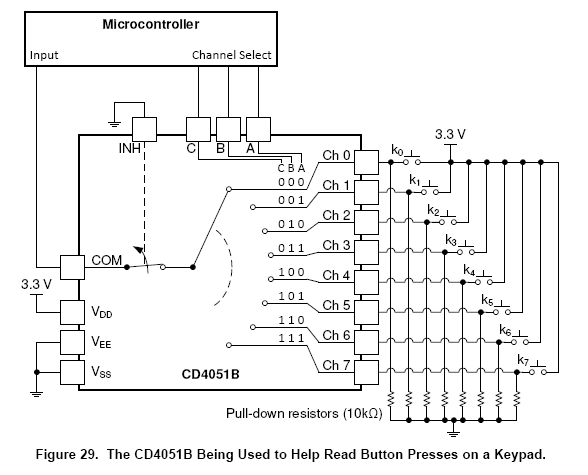

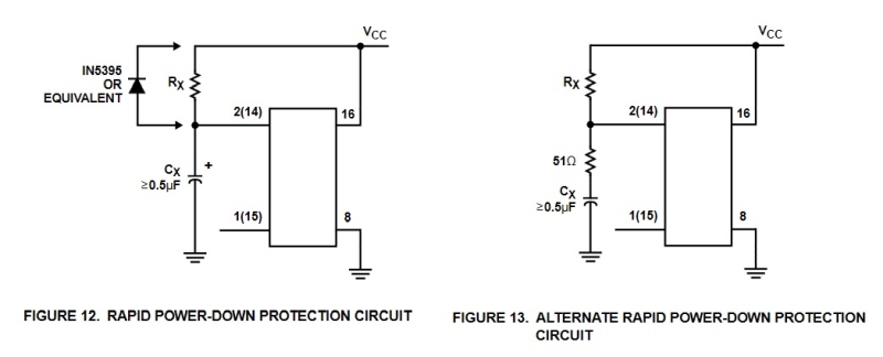

Holger S. schrieb: > Mir trotzdem ein Rätsel, denn woher > kommt die Zeitkonstante für 20 sec Hi, in einigen Dablas steht: Zitat: "...Power-down considerations A large capacitor (CX) may cause problems when powering-down the monostable due to the energy stored in this capacitor. When a system containing this device is powered-down or a rapid decrease of VCC to zero occurs, the monostable may sustain damage, due to the capacitor discharging through the input protection diodes. To avoid this possibility, use a damping diode (DX) preferably a germanium or Schottky type diode able to withstand large current surges and connect as shown in Fig.11. Fig.12 Typical pulse width accuracy versus external capacitance; VCC = 4.5 V; Tamb = 25 °C. Fig.13 /Zitat Quelle: https://www.ti.com/lit/ds/symlink/cd54hc4538.pdf?ts=1625468231604&ref_url=https%253A%252F%252Fwww.google.nl%252F Du hast schon 22µF. Der ist Kandidat für damping Diode. Holger S. schrieb: > Bei einem 4053 wird nur ein Umschalter verwendet. Figure 29 im Dabla. ciao gustav

Karl B. schrieb: > Du hast schon 22µF. Der ist Kandidat für damping Diode. Habe hier den CD4098B von ti und möchte den auch einsetzen. Finde im Dabla nichts von damping Diode. https://www.ti.com/product/CD4098B
Karl B. schrieb: > Figure 29 im Dabla. Also die Eingänge an Masse und den Ausgang (COM) leer lassen, richtig? Oder müssen es an den Eingängen 10k Pulldown sein?
Holger S. schrieb: > Karl B. schrieb: >> Figure 29 im Dabla. > > Also die Eingänge an Masse und den Ausgang (COM) leer lassen, richtig? > Oder müssen es an den Eingängen 10k Pulldown sein? Und was hat die Abbildung mit Deinem Chip zu tun. Wie gesagt, tatsächlicher Schaltplan und Fotos vom Aufbau.
Jörg R. schrieb: > Und was hat die Abbildung mit Deinem Chip zu tun. Es ist noch ein zweites IC im Rennen: Karl B. schrieb: > Holger S. schrieb: >> Bei einem 4053 wird nur ein Umschalter verwendet. > > Figure 29 im Dabla.
Holger S. schrieb: > Es ist noch ein zweites IC im Rennen: Ach so. Das steckt also auch in der geheimen Schaltung;-(

Holger S. schrieb: > Also die Eingänge an Masse und den Ausgang (COM) leer lassen, richtig? > Oder müssen es an den Eingängen 10k Pulldown sein? Analogeingänge kann man offen lassen oder an GND legen. Nur nicht benutzte Logikeingänge müssen beschaltet werden.
Peter D. schrieb: > Analogeingänge kann man offen lassen oder an GND legen. Hi, für eine Vielzahl von Operationsverstärkern gilt Empfehlung gegen unerwünschtes, "wildes" Schwingen etc. Nicht invertierter Eingang auf GND, invertierter Eingang mit Output verbinden bei nicht benutzten OP-Amps eines Mehrfach-OP-Amps. ciao gustav
Peter D. schrieb: > Analogeingänge kann man offen lassen oder an GND legen. Genau das wollte ich wissen. Allerdings lese ich im Dabla zum 4053, dass Pin 4, 14, 15 als Eingang oder als Ausgang verwendet werden können. Das würde ja dann auch für die Pins 1, 2, 3, 5, 12, 13 gelten. Im Versuchsaufbau sind alle nicht benutzten Kanäle offen und die Stromaufnahme ist unauffällig. Also doch besser alle Pins offen lassen? Einen vermeintlichen Ausgang auf Masse legen, ich weiß nicht.
Holger S. schrieb: > Also doch besser alle Pins offen lassen? Schalte doch einfach alle 3 Multiplexer parallel, dann hast du zwei Fliegen mit einer Klappe: Kannst mehr schalten und alle Pins sind wo angeschlossen.
Holger S. schrieb: > Im Versuchsaufbau sind alle nicht benutzten Kanäle offen Im geheimen Versuchsaufbau muss es heißen;-( > und die Stromaufnahme ist unauffällig. Was ist denn eine unauffällige Stromaufnahme? Holger S. schrieb: > Genau das wollte ich wissen. Das was Du wissen möchtest steht im Datenblatt unter „unused Inputs“. Einfach mal nachsehen;-) Es macht keinen Spass Dir zu helfen. Anstatt dass Du einfach mal den Aufbau und den kompletten Schaltplan zeigst wird nur rumgerätselt.
