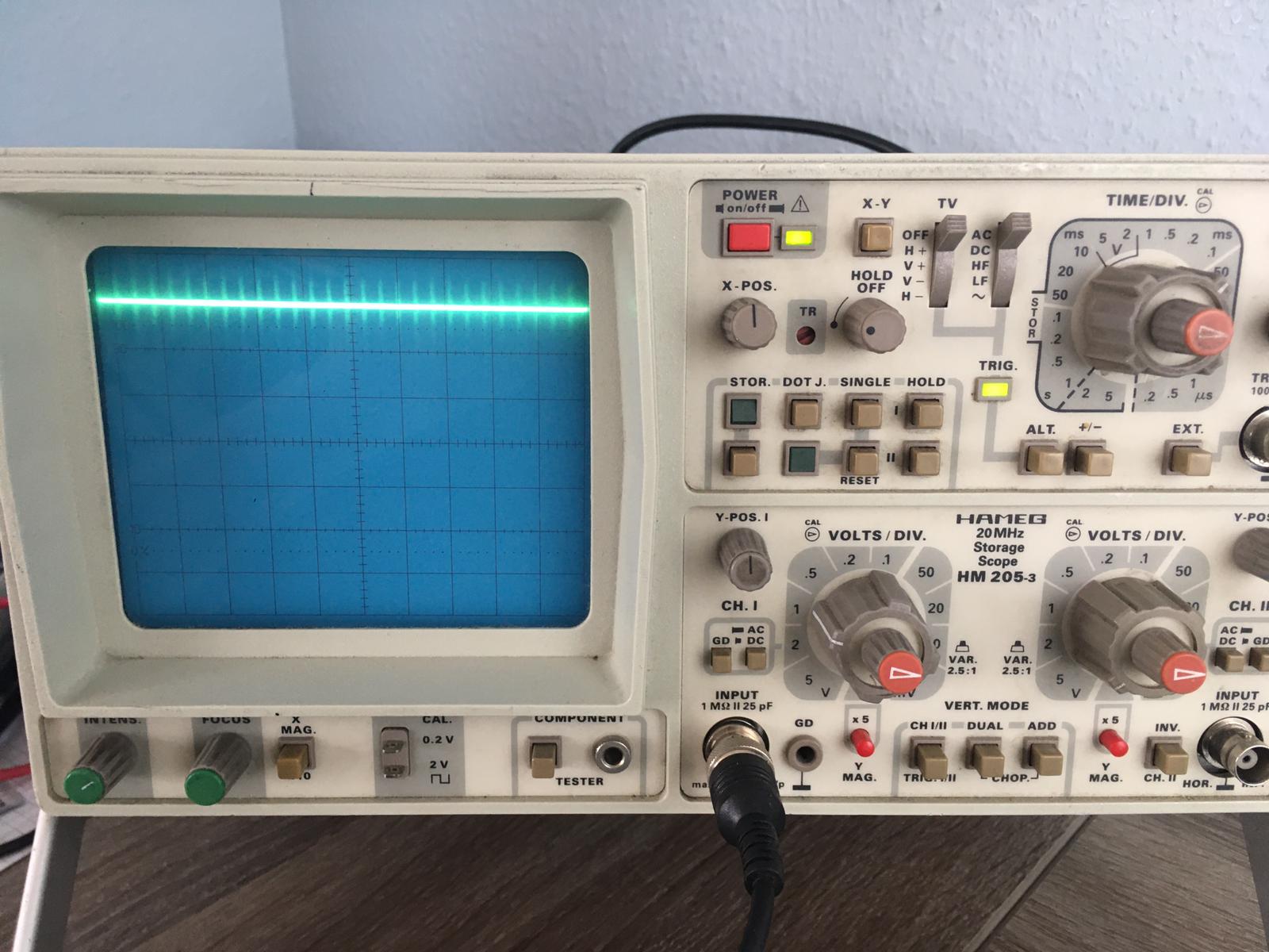

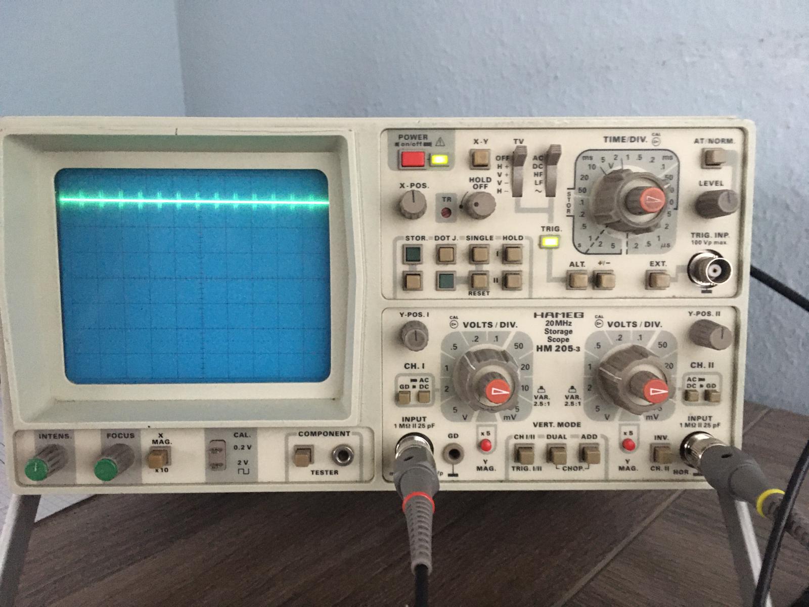

Hallo, ich habe ein günstiges Labornetzteil welches aber sehr blöde Störsignale produziert. Anbei 2 Screenshots von dem Netzteil bei 3V. Bild 1: 50us/Divison Bild 2: 1us/Division Gibt es irgendeine Möglichkeit diese Störung mit einer Filterschaltung wegzubekommen?

Maci M. schrieb: > Gibt es irgendeine Möglichkeit diese Störung mit ei Du hast einen Schaltregler gekauft, weil der bei der Leistung so billig war. Zwar kannst du die Störungen durch ein nachgeschaltetes PI-Filter (also nach den Auskanhskondensator des Netzteils noch eine Spule zu einem weiteren Kondensator nach Masse) reduzieren, aber damit wird auch die Regelung langsamer. Deine Messung ist aber ggf. durch schlechte Messklemmen (Masseführung, ungeschirmt) noch schlechter als die Realität, denn 1 PI Filter ist im Modul schon drin. Besorge erst mal ordentliche Messkabel (ohne Kroko-klemme).

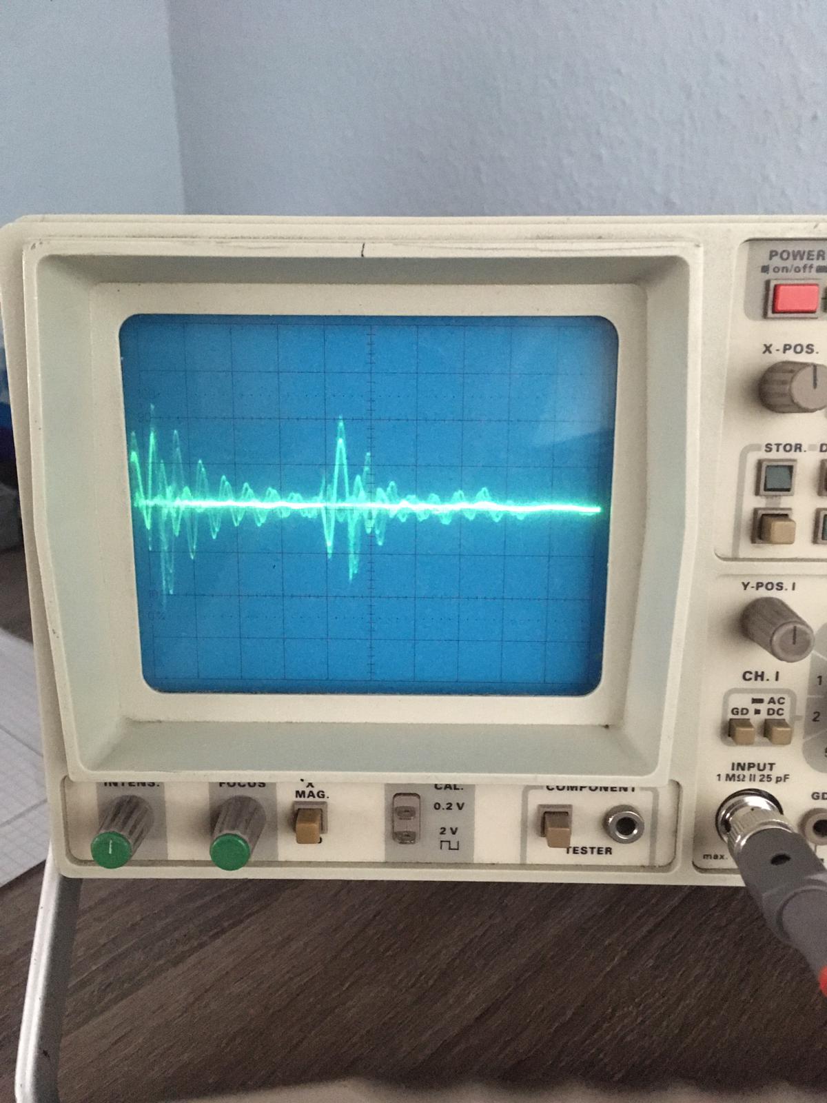

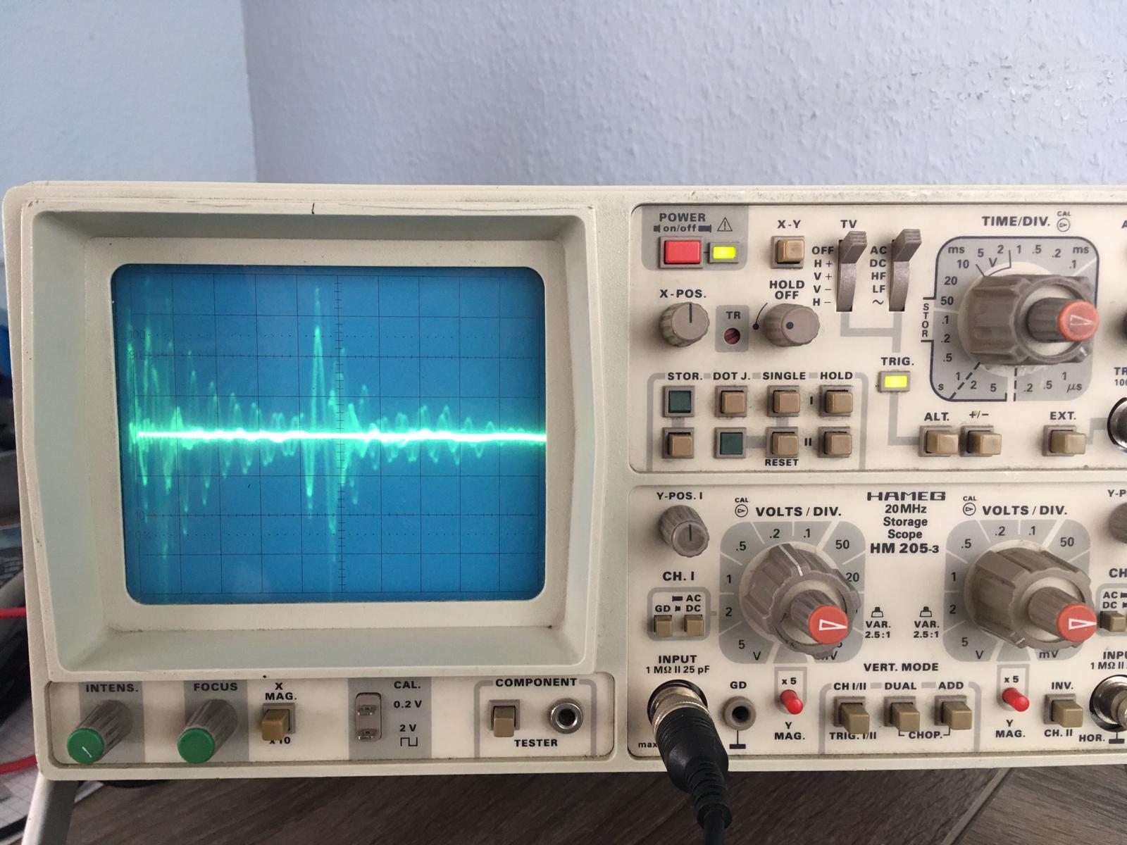

Habe jetzt eben nochmal mit den neuen Messspitzen nachgmessen und x10 (inkl. Feder). Die Ausschläge der Störungen sind nicht mehr so stark aber trotzdem noch vorhanden. Ich deneke auch wie oben schon erwähnt, dass die Qualität des "China-Böller-Labornetzteil" einfach dem Preis entspricht. Im Anhang nochmal die Bilder von den neuen Aufnahmen Bild1: Wieder 50us Bild2: Wieder 1us

Maci M. schrieb: > Habe jetzt eben nochmal mit den neuen Messspitzen nachgmessen und > x10 (inkl. Feder). > Die Ausschläge der Störungen sind nicht mehr so stark aber trotzdem noch > vorhanden. Ich deneke auch wie oben schon erwähnt, dass die Qualität des > "China-Böller-Labornetzteil" einfach dem Preis entspricht. Wenn du schon bemerkst, dass deine Art der Messung einen Unterschied macht, warum nicht versuchen, die Messung zu optimieren ? Frage dich, wie Störungen entstehen, eorauf sie eingekoppelt werden, und was überhaupt dein Bezugspotential ist. Die Meisten Oszilloskope verbinden Abschirmung mit Schutzleiter. Da fliesst auch dann Strom drüber, wenn am Abschirmungsende nur ein Impuls anliegt ohne weitere galvanische (aber kapazitive) Kopplung. Überlege warum EMV Messungen auf Schutzleiterplatten gemacht werden. Warum es Differenztastköpfe gibt. Und warum andern sich Störungen, wenn ein Ausgang, in dem die Störungen derzeit kapazitiv eingekoppelt werden, deutlich reduzieren wenn man den Ausgang ohm"sch belastet. Richtig gemessen, werden die Störungen noch kleiner. Aber da es ein Schaltnetzteil ist, gehen sie nie weg, sie stammen ja aus dem SNT. Das Wissen, wie man richtig misst, hilft auch, wenn man eigene Schaltungen gegen Störungen sicher machen will, EMV betrachtet.
