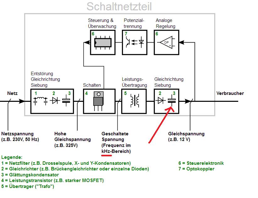

Ich hab grad einen Haufen alter PC's hier stehen zum herrichten.
Teilweise wurden die 2 Jahre nicht benutzt. Natürlich mit haufenweise
geplatzten Elkos. Die alten Dinger raus und gute rein ist ja kein
Problem.
Nun verlieren länger nicht genutzte Elkos aber ihre Spannungsfestigkeit.
Die ich reintausche kontrolliere ich vorher, daß die ihre 5V oder 12V
können. Aber wie startet ihr einen ganzen Apparat voller alter Elkos? -
Hilft ja nicht, wenn ich morgen noch mal 30 Stück austauschen muß - oder
wenn die dicken Dinger in den Netzteilen platzen.

von Helge (Gast)
Das hilft auch nur für die Elkos der Primärseite. Mit einer
10W-Glühlampe hab ich die SNT-Primärseite vorladen wollen, aber beim
Start von 5VSB bricht die Spannung zusammen.

Elkos ab 1980 - 1990 haben oxidierende Elekrolyte. Der Vorteil: die
Oxidschicht baut bei Lagerung nicht ab, formieren unnötig. Der Nachteil:
wenn die Suppe ausläuft frisst sie die Leiterplatte an.
D.h. alles was neuer als 40 Jahre ist, kannst Du nach kurzer Kontrolle
direkt einschalten. Alles was älter ist will an einem Stelltrafo langsam
hochgefahren werden. Eine in Reihe geschaltete Glühbirne kann in beiden
Fällen als Strombegrenzung dienen.

Ja das geht gut, weil (fast) nur die Zwischenkreiselkos da sind. PCs
haben aber einen großen Kreis hinter dem SNT und noch Schaltregler
hinter den 5V oder 12V. Bei den Flußwandlern früher SNT stieg die
Ausgangsspannung langsam an bei hochregeln. Bei den jetzt üblichen
Sperrwandlern funktioniert das aber nicht mehr.
von Armin X. (werweiswas)
Merkt Ihr was?
Bei jedem Gerät bei dem Ihr die Elkos durch langsames hochfahren der
Netzspannung formieren wollt springt irgendwann ein internes Netzteil an
und beaufschlagt dessen Ausgangselkos mit der vorgesehenen
Nennspannung...
Daher würde ich mir mit kleinen Niederspannungselkos bezüglich dem
Formieren keinen Kopf machen.

von Soul E. (Gast)
> Nennspannung...
Schaltnetzteile, die plötzlich anspringen, sind eher '90er Jahre oder
später. Da gibt's nichts mehr zu formieren, moderne Elkos brauchen das
nicht.
In den '70ern hatte man Trafonetzteile. Da wird zwar die
Ausgangsspannung linear geregelt, sie steigt aber unterhalb des
Nennwertes langsam an. Die riesigen Elkobatterien einer PDP-8 sollte man
in der Tat langsam an Spannung gewöhnen.

von findthisfindthat (Gast)
Unter Beachtung dessen, was @Souleye schrieb (obwohl ich da
vermutlich zur Sicherheit entweder bei den Elkos selbst den
Datecode überprüfen, oder das Vorgehen auf alle ausweiten
würde, damit das egal ist):
Du verfügst über diverse Netzteile und ein, zwei LNG, da bin
ich sicher. Nun könntest Du zumindest die sekundären Elkos
(welche je nach Downstream Topologie und Regelung etc. nicht
einfach über "langsam hochfahren der Primärspannung mittels
Stelltrafo" nachformiert werden können)
einfach über den Ausgangsstecker an R_formier + passende
Spannung legen.
Bei Elkos nach schlichter Grätz-Brücke kann man ja einfach
selbige nutzen (man muß nur R_formier einschleifen).
Beim PFC Elko, so vorhanden, braucht man 360-420VDC - diese
hat nicht jeder bequem greifbar.
Hier habe ich daher immer Spannungsteiler an Delon-Verdoppler
benutzt, der obere Teilerwiderstand war zugleich R_formier.
Für den Anfang (vielleicht hilft es was).
