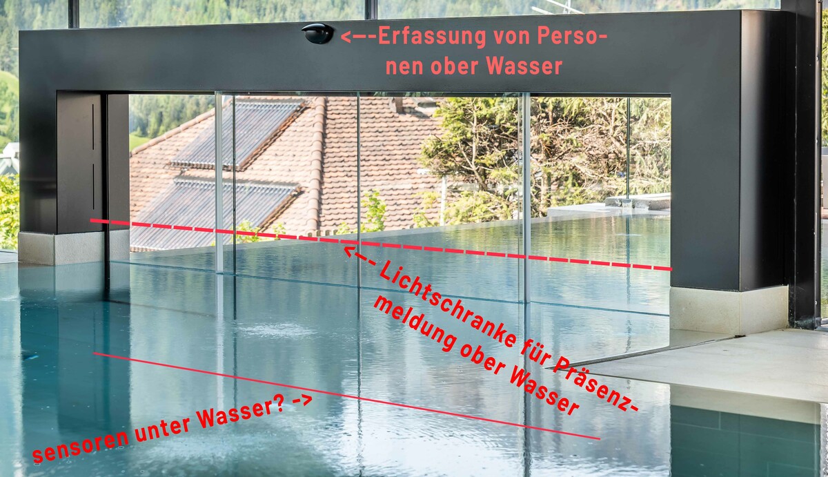

Guten Abend, ich möcht mich erkundigen ob jemand Erfahrung mit der Erfassung von Objekten/ Personen, mittels Sensoren, im Bereich unter Wasser hat. Die Sensoren sollten bei einer automatischen Schiebetür im Schwimmbecken, die den inneren Schwimmbecken vom äußeren Schwimmbecken trennen, zum Einsatz kommen. Bei normalen Automatiktüren in den Verschiedenen Eingangsbereichen (Hotels, Läden usw.) sichert ein Infrarotsensor den Bereich zwischen der Tür, sodass diese keine Person einklemmen oder berühren kann. Der Unterwassersensor sollte nun die Gleich Aufgabe unter Wasser erfüllen. Ich bin im Netz auf Ultraschallsensoren für die Ortung von Objekten unter Wasser gestoßen und werde diese demnächst bestellen und anschließend Testen. Für jegliche Informationen oder Erfahrungen wäre ich sehr dankbar. Filip
Filip V. schrieb: > Für jegliche Informationen oder Erfahrungen wäre ich sehr dankbar. Infrarot funktioniert auch im Wasser. Nur die Reichweite ist nicht so groß wie in Luft, was man ggf. durch entsprechend mehr Sendeleistung ausgleichen kann. Man kann alternativ auch das Konzept entsprechender IR-Gerätschaften beibehalten, nur in eine anderes Frequenzband ausweichen: Blau oder gar UV. Das reicht im Wasser deutlich weiter als IR.
Hy, Hab keine Erfahrung, aber schau dir mal die Lichtgitter mlg-2 von Sick an. Die gibt es auch mit wasserdichten Gehäusen. Eines vor und hinter die Tür für den Bereich unter Wasser. Der Zwischenraum zwischen beiden Gittern muss hald klein genug sein, dass dort niemand "eingesperrt" werden kann, ohne ein Signal auszulösen. Sg

Besten Dank für die Info's, die Idee ist super und die Sicherheit wäre mit einem Lichtgitter dementsprechend hoch, ich werde mich beim Hersteller erkundigen ob ihre Lichtgitter bereits im Wasser getestet worden sind. Habe die Lichtgitter bisher nur bei den Sektionaltoren im Einsatz gesehen.

Das ganze scheint es durchaus kommerziell zu geben: https://www.metek.com/en/home/automatic-building-openings/swimming-pool-doors/ Falls es um ein Einzelstück geht (und nicht um den Markteintritt in diesen, vermutlich, Nischenmarkt) wäre es vermutlich billiger sich an eine Firma wie oben zu wenden, als selbst entwickeln und dann für Personensicherheit zu zertifizieren.

Filip V. schrieb: > Ich bin im Netz auf Ultraschallsensoren für die Ortung von Objekten > unter Wasser gestoßen und werde diese demnächst bestellen und > anschließend Testen. Vielzu unsicher, der klassische Weg "Einzigen Knopf zum Schliessen der Tür in Sichtweite der Tür montieren, damit der Betätiger sich selbst überzeugen kann, das alles passt" ist der Sicherste. Zweitsicherste Variante wäre, Kamera anbringen und "den einzigen Knopf zum Schliessen der Anlage" in Sichtweite des Monitors anbringen. Sensoren taugen im Schadensfall nichts, siehe die Abstandsensoren am Auto. Da musste auch selber zahlen wenn du den Wagen trotz Sensors an den Poller böllerst.
eine Sicherheitsschaltleiste an der Schiebetür?!? Schau mal bei Mayser (ja, die mit den Hüten), die machen so was. https://www.mayser.com/de/sicherheitstechnik/schaltleisten Viel Erfolg.
Ne Idee: Lichtleisten auf beiden Seiten der Schiebetür am Boden des Beckens. Dazu dann eine darauf gerichtete Kamera, die die Tür öffnet, wenn eine der Leisten abgedeckt ist. Wenn die zu lange abgedeckt sind, gibt es halt Mecker vom Bademeister (m/w/d). Was spricht sonst gegen sichtbares Licht? Ist doch cool...

Filip V. schrieb: > Der Unterwassersensor sollte nun die Gleich Aufgabe unter Wasser > erfüllen. Sagen wir mal so: alleine eine Lichtschranke löst das Problem nicht ausreichend sicher. Klemmt die Tur trotz Lichtvorhang ein Bein ein, kann das bei Schwimmern leicht zum Ertrinken führen. Man erinnere sich an die Todesfälle, weil Leute an den Ansauggittern von Wellenanlagen festgehalten wurden. Es sollten meiner Meinung nach immer 3 Sicherheitsmechanismen benutzt werden. Die Lichtschranke wäre nur eine davon. Eventuell Berührungsleisten an den Schiebetüren, eventuell Druckschwankungsmessungen ob einer zappelt.
