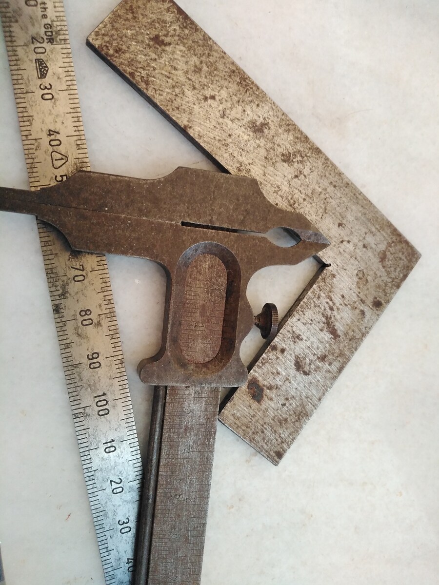

Ich habe diverse (Meß)Werkzeuge die ständig verrosten. Da ich direkt am
Strand wohne und ständig die Fenster offen sind, kommt der Rost extrem
schnell.
Mir fällt nur ein, die Teile mit feinstem Sandpapier sauber zu machen
und dann Klarlack drauf.
Gibt es da eine bessere Lösung? Gerade für die Meßwerkzeuge hätte ich
gerne was anderes, weiß aber nicht was.

von MaWin (Gast)
Thomas G. schrieb:
> feinstem Sandpapier sauber zu machen und dann Klarlack drauf
Klarlack ist ein no-go
Sandpapier bei Messmitteln ebenso.
Am saubersten arbeitet elektrisches Entrosten (das entfernt den Rost,
gibt dort halt eine Delle, und lässt unverrostetes stehen, die
Oberfläche bleibt also auf derselben Höhe), oder jemanden Laserentrosten
lassen.
Einsprühen mit WD40 als water displacer und abwischen des flug-Rosts.
Üblich ist einschlagen in Ölpapier. Besser scheint mir bei dir Lagerung
im Vakuum Exsiccator, na, zumindest luftdicht (Lebensmittelboxen)
verschlossen über Trocknungsmittel (Silikagel).
Ansonsten bleibt bei den gezeigten Teilen die Lagerung unter
Petroleum(Diesel).
Denn dir hilft nicht mal V2A, du bräuchtest V4A, unüblich für Werkzeug.
von Jack V. (jackv)
Zumindest die gezeigten Werkzeuge dürfte es auch problemlos aus
rostträgem Material („Edelstahl“) geben – falls es nicht um diese
konkreten Expemplare, sondern um das Werkzeug ansich gehen sollte, wäre
das langfristig sinnvoller, als entrosten (wobei immer etwas Material
verschwindet, btw.) und versiegeln (das in der Regel nicht sehr lange
hält, wenn’s Werkzeug benutzt wird).

Das elektrische Entrosten sieht ganz gut aus. Was ist da das Elektrolyt
und gibt es da bestimmte Spannungen die man einhalten sollte?

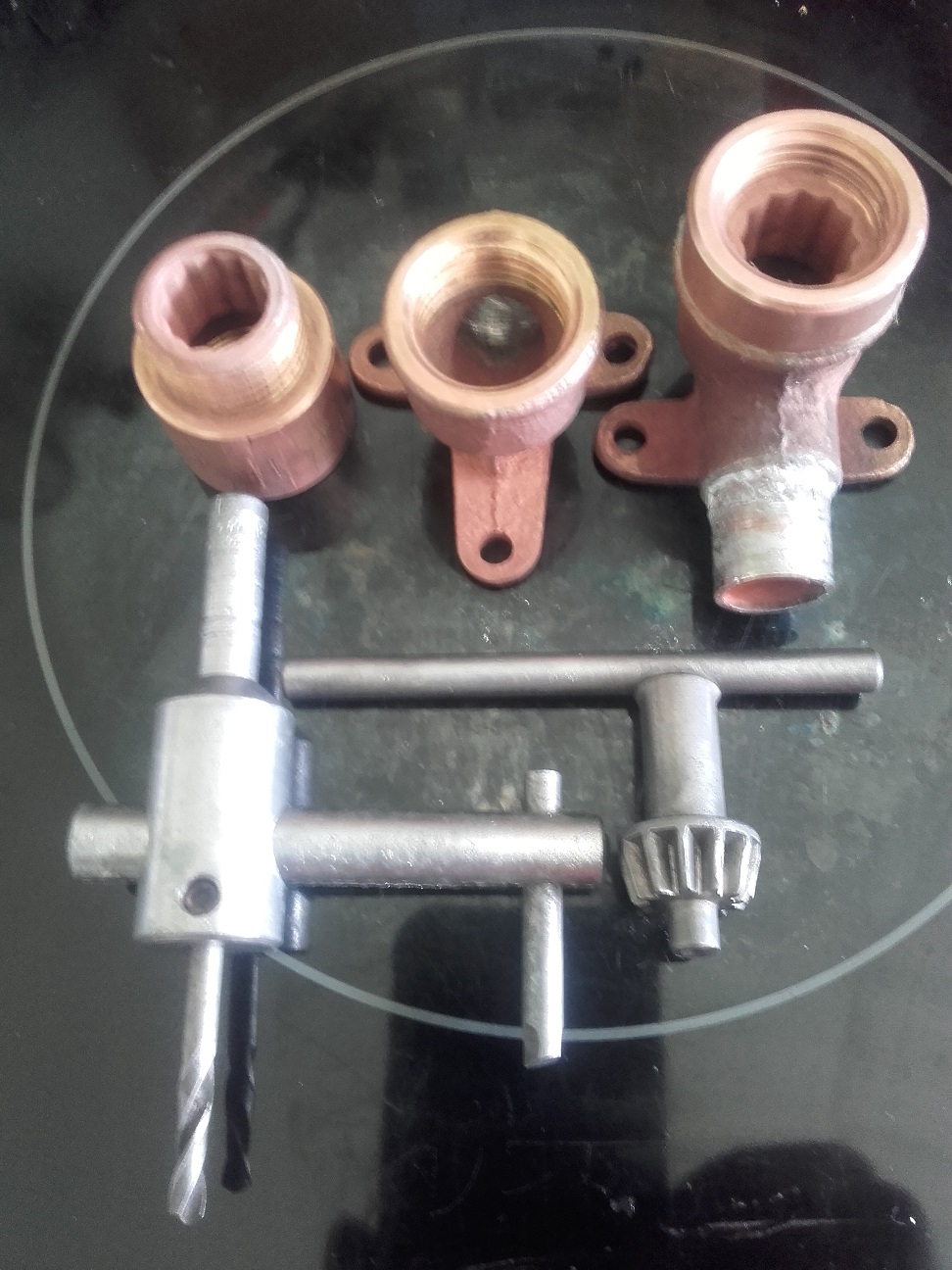

Stimmt nicht, siehe dein Photo

von michael_ (Gast)
Ich sehe das auch so, nix mit täglicher Benutzung.
So etwas nutzt man heute aus Edelstahl oder Plaste.

von herbert (Gast)
Rost entfernen mit einer Mischung aus Scheuerpulver oder Kreide mit
etwas Öl.
Dann dünn mit Vaseline einreiben.
Regelmäßig vollzogen schau das auch noch nach Jahren ordentlich aus...
von herbert (Gast)
Nachtrag: So übel verrostetes wie deine Sachen bekommt man nicht wieder
richtig sauber weil sich der Rost in den Werkstoff gefressen hat. Kauf
dir neues und lasse es nicht so weit kommen...Maßband und Winkel
eventuell auch mit Stahlwolle behandeln. Danach in heißem Essig einlegen
und ein paar Stunden schwimmen lassen.
Mein obriger Tipp mit Scheuerpulver etc. gilt nur für leichten Rost auf
Grund von Handschweiß.
Viele interessante Tipps! Wenn ich mir aber die Unmengen an Werkzeugen
ansehe - teils von meinem seligen Vater geerbt - wären diese
Antirostbehandlungen ein beträchtlicher Aufwand.
Anderereits sind die vom TO im Eingangsbeitrag abgebildeten Werkzeuge
wahrlich nicht mehr die neuesten. Sie dürften Jahrzehnte auf dem Buckel
haben. Auf dem Maßband lese ich oben "... the GDR". Das sind jedenfalls
> 30 Jahre.
Korrekt, das hilft am besten. Blöd ist nur, wenn es in der Gegend oder
in der Werkstatt sehr warm ist. Glaub so über 40°C wird das Zeug fast
wie Wasser.
Mit Vaseline werden übrigens auch Endmaße konserviert. So empfehlen es
manche Hersteller.
Es gibt auch spezielle Rost-Schutz-Öle, die extra gut haften. Es gibt
auch welche die sind für Salz-Wassser-Nebel etc. spezifiziert und
schützen wirklich gut. Problem nur, das Zeug willst Du nicht auf der
Haut haben.
Daher: Vaseline wird die beste Lösung sein.
(Der alte Rost muss natürlich vorher weg)
von Maxe (Gast)
Die Schieblehre würde ich austauschen, Winkel und Maßband taugen noch.
Wie andere schon schrieben, einfach leicht einölen.
Weißöl/Nähmaschinenöl ist gut, weil geruchsneutral und ungiftig.
WD40 ist was für Gläubige. Dafür wäre Schlangenöl in diesem Fall wohl
sogar geeignet :-)

von René F. (Gast)
Ich würde das ganze erst mal probieren mit NEVR-DULL zu entrosten, das
dürfte bei der dünnen Oxidschicht noch ganz gut gehen. NEVR-DULL ist
eine ölhaltige Polierwatte, nach dem Entrostungsvorgang hast du somit
schon mal eine dünne Schutzschicht am Werkzeug und das Zeug ist nicht so
abrasiv wie Stahlwolle oder andere Schleifmittel.
Danach eben entsprechend lagern, vielleicht in einem luftdichten
Behältnis mit Trockenmittelbeutel.
Ich habe das ganze vor einiger Zeit schon mal mit einem Beispiel
gepostet, dort habe ich einen kleinen Bereich der von unten rostigen
NEVR-DULL Dose damit behandelt
Beitrag "Re: Taster wechselbar / Ersatzteile altes Kofferradio?"
von Bernd W. (berndwiebus) Benutzerseite
Hallo Thomas.
> direkt am
> schnell.
Klar.
Beides ist eine schlechte Idee.
Richtig. Gerade für Messwerkzeuge nicht zu Empfehlen.
Anderer Weg:
Klassisch nimmt man dafür "weiße" Vaseline aus der Apotheke.
Gut mit einem Tuch verreiben. Gibt eine sehr dünne Schicht, die kaum
Abfärbt.
Alternative zur Vaseline: Silikon Hochvakuumfett. Schweineteuer, aber Du
braust nicht viel. Die Tube hält lange.
Vorbehandlung bei leicht angerosteten Teilen oder Flugrost: Vorsichtig
abbürsten und Einlegen in Tannin. So behandeln auch Archäologen
Eisenfunde.
Aber auch neues Eisen kann man so schützen, ohne das die Schicht dick
aufträgt. Das willst Du ja z.B. bei einer Schieblehre nicht, weil Du ja
sonst die Schicht mitmisst.
Wegen dem Tannin und Eisenbehandlung mal Googeln. Aber die Ergebnisse
sind "Hardcore". Für leichtere Fälle mit nichtverrostetes Eisen habe ich
persönlich gute Erfahrung mit dem Inhalt gebrauchter Teebeutel gemacht.
Für eine leichte Passivierung langt das.
Übrigens: Ähnliches Messwerkzeug habe ich auch noch in Gebrauch. Für
meine Ansprüche langt das Ddcke
http://www.l02.de
Tannin ist im Prinzip ein Rostumwandler. Fertan verwendet genau dies,
gibt's im freien Kfz-Teile-Handel. Prinzipiell nicht schlecht, die
umgewandelten Rostflecken sind dann schwarz und können als Rostschutz
draufgelassen werden.
Man muss nur optisch mit den schwarzen Flecken klarkommen.

von Olaf (Gast)
Noch was zum reinigen. Den Winkel einfach mit 600er Schmirgelleinen
abziehen. Das verpackt der schon. Wenn du mal so einen selber gefeilt
haettest dann wuesstest du das der Stahl nicht so einfach abgeht. .-)
Olaf

von MaWin (Gast)
Olaf schrieb:
> Den Winkel einfach mit 600er Schmirgelleinen abziehen.
Man geht selbst verständlich nicht mit "Schmirgel" an Messgeräte und
Lehren.
Dann kann man sie auch direkt entsorgen.

von Helge (Gast)
Da das Problem durch Fenster offen und direkt am Strand verstärkt wird:
Die Meeresluft enthält feinste Salzpartikel, die sich natürlich auch in
die rauhe Oberfläche setzen und dort ihr oxidatives Werk beginnen. Von
Rauh zu Glanz gehts mit Polierpapier, Körnung ab 1200, im 2. Durchgang
dieses ölen.

von Helge (Gast)
Wasser undicht in der werkstatt vom kollegen. Unter der undichten Stelle
die Werkzeugkiste. Dieses habe ich verkalkt, verdreckt (den rotguß) und
dick verrostet (Stahl) bekommen. Entkalker auf 30°, erst den Rotguß eine
Stunde und danach den Stahl 30 Minuten rein. Sauber. Loses Eisenpulver
aus der Reaktion mit feiner Messingbürste entfernt.
Der Entkalker ist durch den Zink- und Bleianteil aus Rotguß und Lot am
ende leider Sondermüll, außer ich habe noch mehr zum entrosten.
Reihenfolge muß immer edel -> unedel sein bei wiederholter Verwendung
der gleichen Lösung. Jedes mal fällt das edlere Metall als Pulver aus
und wird in der Lösung durch das unedlere ersetzt.
