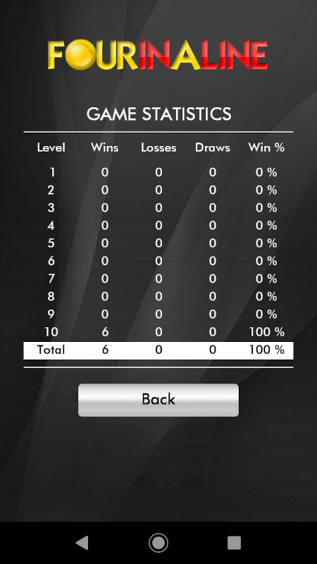

Hi, ich spiele ab und an For In A Line von A Design Studio auf dem Handy. Wenn ich aufpassse und keine Fehler mache, Gewinne ich auf Stufe 10. Bisher habe ich noch kein stärkes Spiel gefunden. Gegen deine Nichte würde ich es mal versuchen.

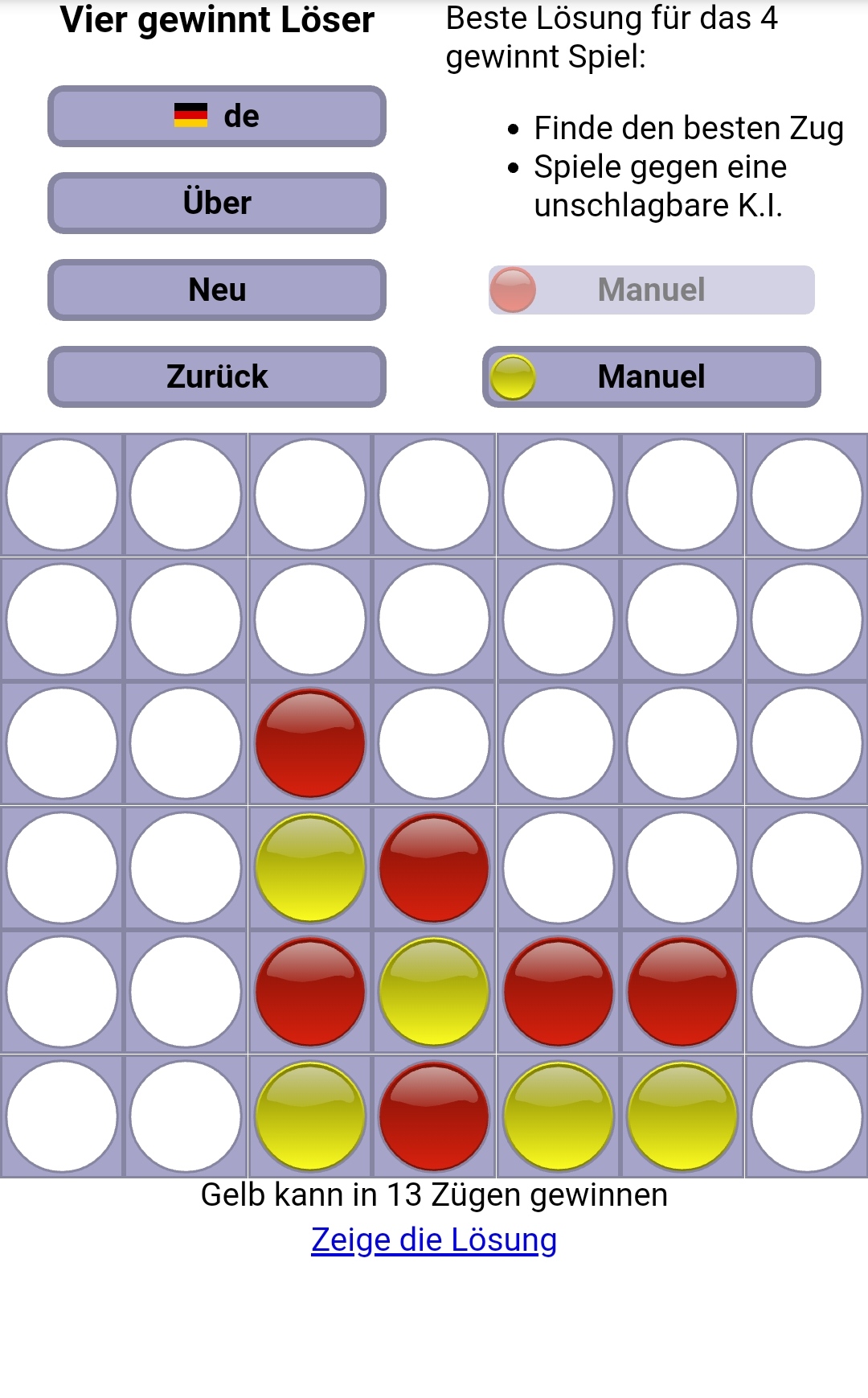

A. S. schrieb: > A. S. schrieb: >> Regel A: Setze immer auf den Gegner. >> Regel B: sonst möglichst mittig. Ja, funktioniert aber nicht. Bei den Instruktionen gewinne man immer, indem man eine 3er Reihe baut, die in einer geraden Zeile den vierten Stein benötigt.
1  | .......  |
2  | .......  |
3  | .~o....  |
4  | ..xo...  |
5  | ..oxo..  |
6  | ..xox..  |
Das ist der Startaufbau. Das mit ~ markierte Feld wird am Ende der 4. Stein sein, den der Gegner durch Zugzwang erlauben muss. Nachdem man diesen Aufbau erzeugt hat (und verhindert hat, dass er trivial gewinnt), bringt man den Gegner durch füllen der mittleren Reihe in Zugzwang und gewinnt letztendlich.

avr schrieb: > bringt man den Gegner durch füllen der mittleren Reihe in Zugzwang und > gewinnt letztendlich. Spiel das Mal durch. Das wird nicht passieren. Es ist zwar möglich, dass man die Regel A (möglichst Mittig) noch erweitern muss. Glaube ich aber nicht.
A. S. schrieb: > Das wird nicht passieren. ? Ich muss doch nur zwei Mal in die Mitte werfen und ab dann kann ich immer auf den Gegner setzen. Da hilft auch keine Erweiterung der Regel A nicht. Immer drauf setzen erlaubt es, einen gewinnenden Dreier zu erzeugen.
avr schrieb: > Ich muss doch nur zwei Mal in die Mitte werfen und ab dann kann ich > immer auf den Gegner setzen. Aber dann verlierst Du doch. Nicht verlieren heißt: Der Dreijährige spielt unentschieden oder gewinnt.
Was verstehst du nicht an nicht trivial gewinnen lassen? Ich hab dir den Startaufbau gezeigt. Ab da verhinderst du, dass er gewinnt und irgendwann muss er in die 2. Spalte setzen und du gewinnst. Spiel es durch, du gewinnst jedes Mal.
avr schrieb: > Spiel es durch, du gewinnst jedes Mal. Es gibt nur 42 Steine. Zeig doch Mal eine echte Möglichkeit. Dein Vorschlag funktioniert nicht. Entweder ist mittig noch was frei oder Du verlierst vorher. Es mag Strategien geben, aber ich sehe keine.
