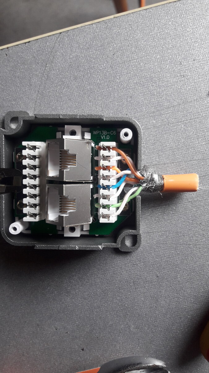

Hallo Forengemeinde, bin grad bei mir dabei meine Infrastruktur aufzubauen. Ich verwende ein Cat 7 Installationskabel (orange) vom Elektrogroßhandel. Beim provisorisen Aufbau mit MetzConnect-Dosen alles gut. Der Switch zeigt 1 GB an. Belegung wurde mit Vorlage T568A gemacht. Nun wollte ich eine Doppeldose Cat 5/ Cat 6 aus dem Baumarkt auf der Router-Seite verwenden. Belegung wieder nach Vorlage T568A. Nun dauert es länger, bis der Switch einen Link erzeugt, und dann nur mit 100 MB. Kabeltest vom Switch sagt: Normal. Lasse grad Daten drüber schaufeln. Hier sagt mir mein Smart-Switch keine Fehler. Frage : Kann es die Baumarkt-Dose an sich sein? - Oder Belegung an der Dose? Wobei ich meine, diese richtig belegt zu haben. Grüße und danke vorab Tom
100mb reicht 4 Adern , 1Gb braucht alle 8, irgendein Fehler in den zusätzlichen 4.
Ist das so eine Dose bei der man die Kabel mit einem Tool auf die Messerklemmen auflegt? Hier musst du unbedingt darauf achten das der Schirm der Adernpaare bis kurz vor die Klemmen geht. Das gleiche Problem hatte ich vor kurzem bei einem Bekannten.
Nachdem ich das Kabel ein zweites Mal aufgelegt haben, und wieder nur 100 MB erreichte, hab ich nun den Metz-Connect wieder aufgelegt. Und siehe da, 1GB am Switch. Die Dose hab ich mal angehängt. Scheißt mich nicht an, dass die Adern zuweit hinten raus schauen. Komme mit meinem kleinen Seitenschneider nicht dazwischen. Einen Schluss glaub ich nicht. Sehe nix. Das Adernpaar mit orange ist definitiv richtig (glaub ich). Habe Vertriebler, Fa. Bleil angerufen. Der sagt, sollte mit 1GB funktionieren.

Auch sicher dass die „Paarigkeit“ stimmt? Also Weiß+Blauweisß, Orange+Orangeweisß usw.
Das Kabel sieht nicht aus als wäre es mit einem LSA-Plus Werkzeug aufgelegt worden. Dann ist es natürlich Pfusch!
Hm, vielleicht Kurzschluss zwischen Schirm und einem der Kontakte? Vielleicht hat sich da ein Drähtchen vom Schirmgeflecht in die Schneid-Klemmen verirrt. Bei der Belegung bin ich mir nicht sicher .. Achtung: Die Klemmen scheinen NICHT in der nummerischen Reihenfolge zu liegen!

Thomas S. schrieb: > Scheißt mich nicht an, dass die Adern > zuweit hinten raus schauen. Das sollte eher kein Problem sein, aber Du hast die Verdrillung zu früh aufgelöst, die soll man so nah wie möglich an die Klemmen beibehalten. Der eigentliche Fehler ist aber, dass Du nicht beachtet hast, dass die Klemmen an der Dose nicht der Reihe nach angeordnet sind. Du hast sie aufgelegt als wären sie von unten nach oben von 1-8 durchnummeriert, soweit man das aber unter den Drahtenden noch erkennen kann, ist die Reihenfolge aber: 1, 2, 3, 6, 7, 8, 5, 4. Damit wären nur die Paare 1/2 und 4/5 korrekt verdrillt, 3/6 und 7/8 aber nicht. Falls am anderen Ende nicht die gleiche Dose gleich falsch angeschlossen ist, wäre ein Teil der Adern noch nicht mal 1:1 verbunden.

Thomas J. schrieb: > Auch sicher dass die „Paarigkeit“ stimmt? Also Weiß+Blauweisß, > Orange+Orangeweisß usw. Ups - ich schäme mich Ich habe 1-3 gesehen. Dann war es etwas dunkel. Und in Tat, sind die Reihenfolge, nicht die Reihenfolge der Sinnigkeit. Sondern: 1-2-3-6-7-8-5-4 Ich stell mich freiwillig in die Ecke. säufz... Es geht nu. Nachtrag: Das ist schon mehrfach passiert. Bin nicht allein in der Ecke. Link:https://www.computerbase.de/forum/threads/internet-auf-100-mbit-s-begrenzt-netzwerkdose.1918748/ etwa im letzten Viertel das Bild.

Thomas S. schrieb: > Ich habe 1-3 gesehen. Dann war es etwas dunkel. Und in Tat, sind die > Reihenfolge, nicht die Reihenfolge der Sinnigkeit. > Sondern: 1-2-3-6-7-8-5-4 Kommt mir bekannt vor, ich hasse diese verdrehte Belegung. Schlimm ist, dass eine rein ohmsche Durchgangsmessung keinen Fehler zeigt, erst ein ordentlicher Netzwerktester würde 'Split Pairs' anzeigen - aber den hat nicht jeder in der Hosentasche. Vor Jahren hat es mich in der Firma verarscht, da waren lange Patchkabel unterwegs, wo nur zwei Paare drin waren. In meinem Haus hat mich eine Strecke wochenlang geärgert, geht nicht, geht mal wieder, geht nicht ... Da hatte ich eine Ader beschädigt und diese den Abschirmdeckel berührt, oder manchmal auch nicht. wendelsberg schrieb: > Reinhard S. schrieb: >> Verschiedene Laptops mit verschiedener Hardware? > ja. Das kann auch auf dem selben PC passieren: Per Bootmanager kann ein älterer PC wahlweise Win-XP oder Win-7 booten. Beim Booten der Maschine ist der Link tot, also der Switch aus. Schalte ich dann den Switch ein, bekomme ich unter Win_7 in eine Richtung eine extrem geringe Datenrate, unter XP rennt das einwandfrei.

Thomas S. schrieb: > Und in Tat, sind die > Reihenfolge, nicht die Reihenfolge der Sinnigkeit. > > Sondern: 1-2-3-6-7-8-5-4 Vermutlich ist das der Leitungsführung auf der Leiterplatte geschuldet, die für CAT6 möglichst optimal sein sollte - die Anschlussposition für die Kabel ist dagegen völlig egal (wenn man sie beachtet). Georg
Völlig egal ist sie nicht, die beiden Adern eines Paars sollten schon benachbart sein, damit die Verdrillung bis zur Klemmstelle beibehalten werden kann, aber das ist hier ja der Fall.

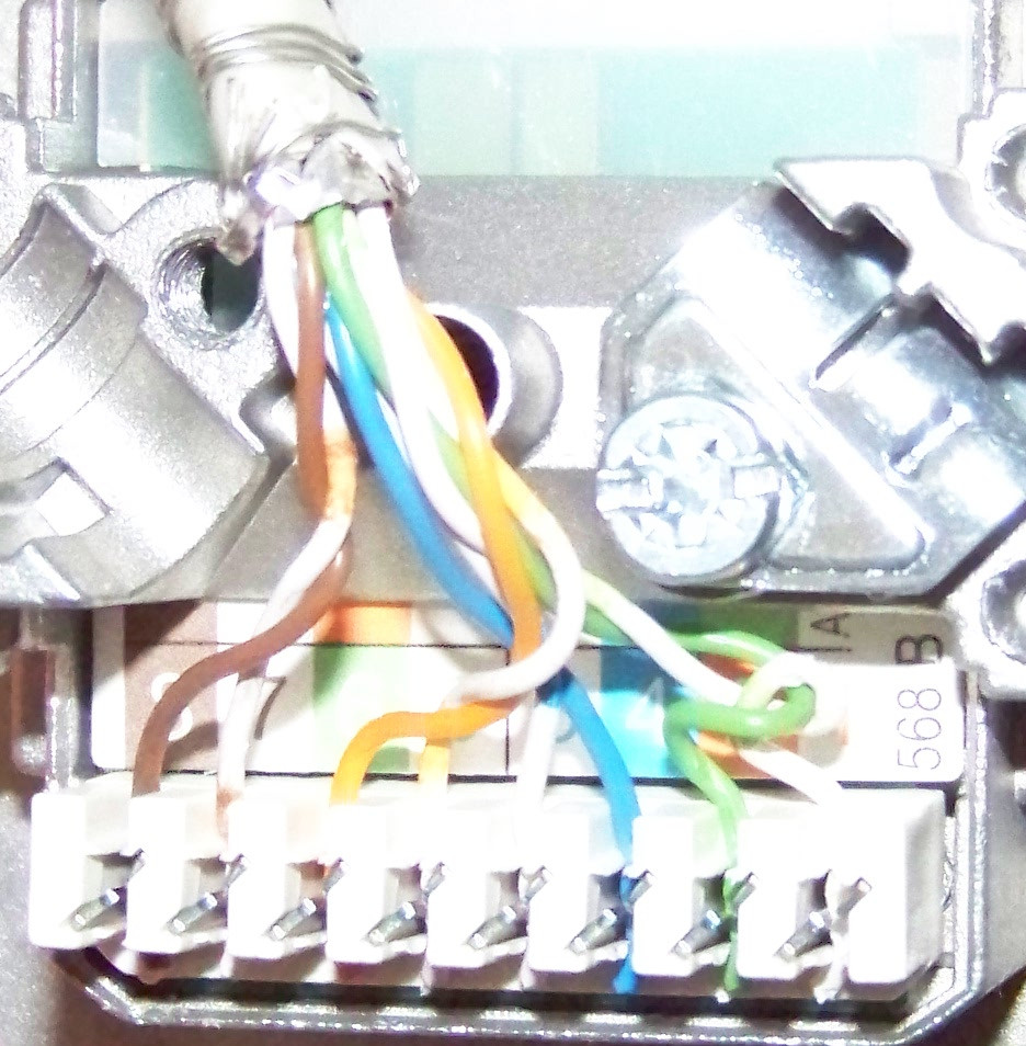

Thomas S. schrieb: > Die Dose hab ich mal angehängt. Die Ursache ist ja gefunden, aber wenn du so wie im Bild alle deine Dosen auflegst, kannst du gleich nochmal von vorne anfangen. Kompletter Murks. > Scheißt mich nicht an, dass die Adern > zuweit hinten raus schauen.Komme mit meinem kleinen Seitenschneider > nicht dazwischen. Wie jetzt, Seitenschneider? Den braucht man dafür nicht.
Ich arbeite schon sauber. Aber hier kam ich mit dem Seitenschneider nicht dazwischen. Meine anderen Metz-Connect - Dosen lassen es gar nicht zu, Pfusch zu machen. Ein Auflegewerkzeug hab ich leider (noch) nicht.
also mit dem teppichmesser reingedrückt? Geht, aber die 2,95 für ein auflegewerkzeug haben sich bei der ersten dose rentiert, die 40€ fürs original nach der 10.
Bei der Dose war ein Plastikteil dabei, zum reindrücken. Aber eben nur reindrücken.

Thomas S. schrieb: > Ich arbeite schon sauber. Nein. Verdrillung zu früh offen, Leitungslänge nicht gleich, kein Auflegewerkzeug.
