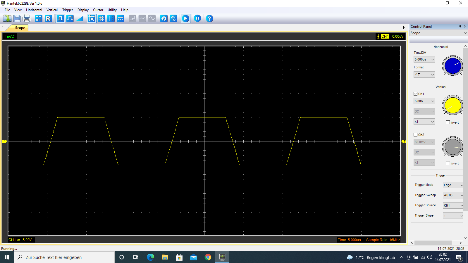

So, Spule gewickelt und Royer-Schaltung auf Lochraster aufgebaut. Hat
auf Anhieb funktioniert, schwingt auf Anhieb an, allerdings ist die
Wellenform trapezförmig, nicht sinusförmig ?!
hochsitzcola

Wo gemessen? An den Kollektoren? Gegen Masse? Kann nicht sein, dort kann
die SPannung nicht negativ werden. Und bitte NICHT die Masse vom oszi an
einen der Kollektoren klemmen! Masse vom Oszi an Masse der Schaltung!
Vermutlich hast du den falschen Kern, der geht in die Sättigung. Das
macht die originale Schaltung des Royer Converters ;-). Die verbesserte
(aus dem Artikel) mit der Sinusschwingung nicht.

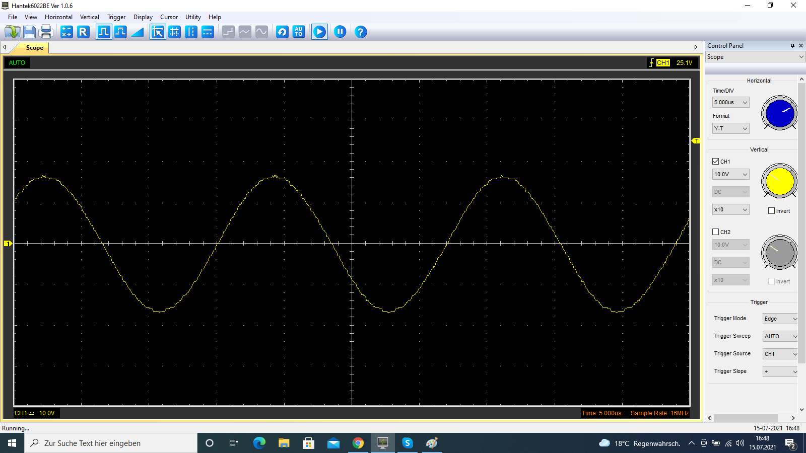

Das ist ein Aufbau mit MOSFETs. Gemessen zwischen den beiden
Spulenanschlüssen.
Ohne Spulenkern Stromaufnahme 60mA, mit Stahlkern 300 mA.
Frequenz passt, 200nF, ca 30 uH = 64kHz, das ist plausibel.
hochsitzcola

Das kann man richtig nur mit einem Differenztastkopf oder 2 normalen und
dann per Mathematikfunktion (Differenz). Dein Bild zeigt einen normalen
Oszieingang. Also klemm die Masse von den Drains ab! Siehe oben!
von hochsitzcola (Gast)
Die Spannung war nur zu hoch, wenn ich den Tastkopf auf x10 Stelle,
kommt auch ein vernünftiges Bild raus :-)
Danke für die Hilfe!
hochsitzcola
von Falk B. (falk)
Deine Oszimasse ist immer noch falsch angeschlossen.

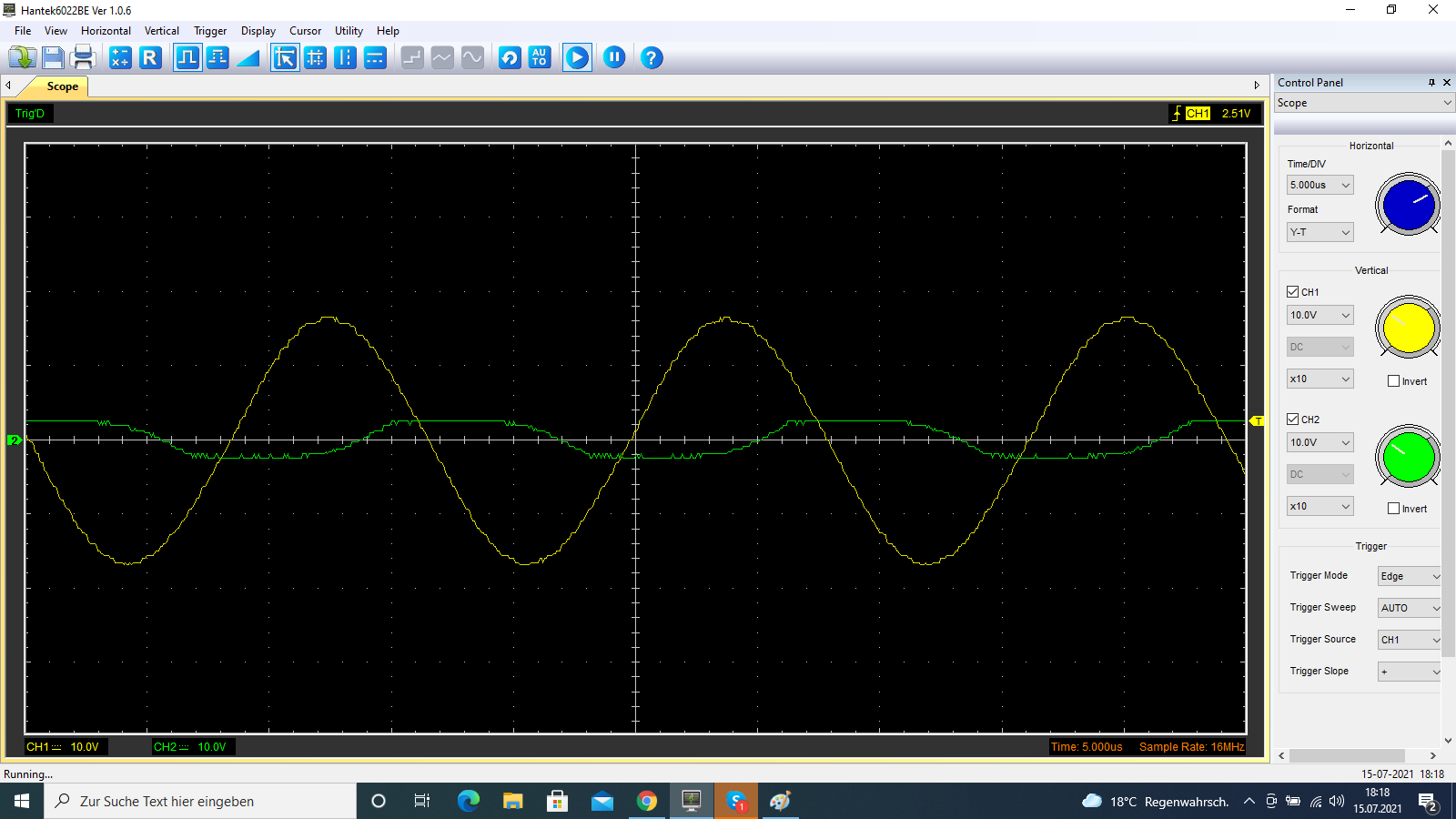

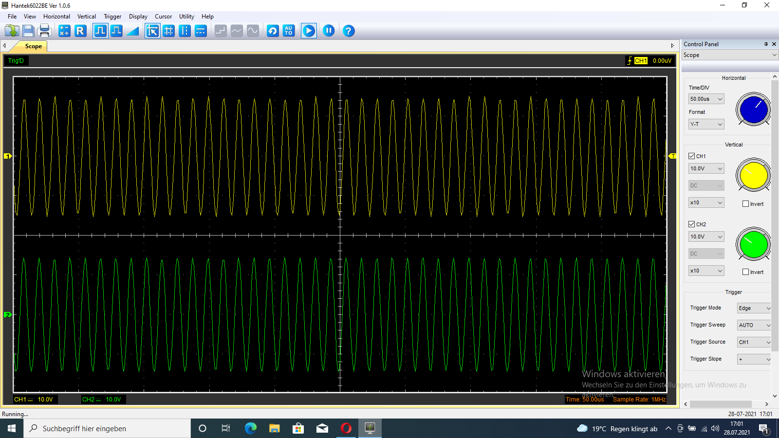

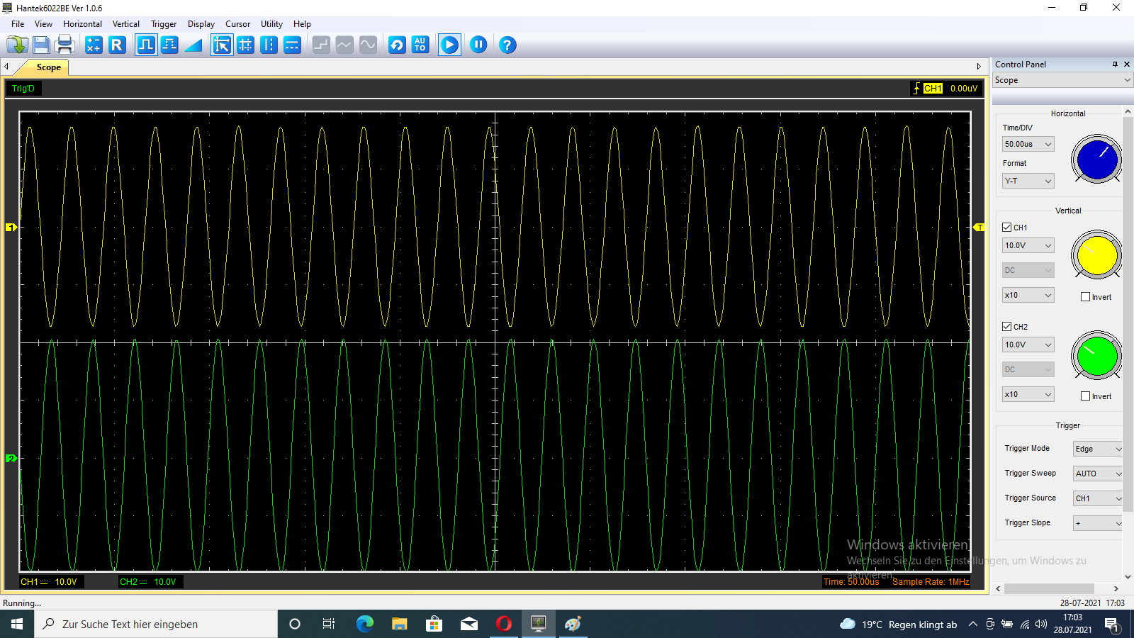

So, jetzt mit Receiver-Seite angeschlossen.
Gelb - Transmitter
Grün - Receiver
Bei 5V Speisespannung, Stahlkern und Spulen durch eine 2,5 mm
Spanholzplatte getrennt, bekomme ich 430mV Stromaufnahme und 6V bei 47
Ohm Last auf der Receiverseite. :-)
Ohne Stahlkern sind es nur 380 mA.
Mehr brauche ich nicht. Auch wenn man es sicher noch pimpen könnte...

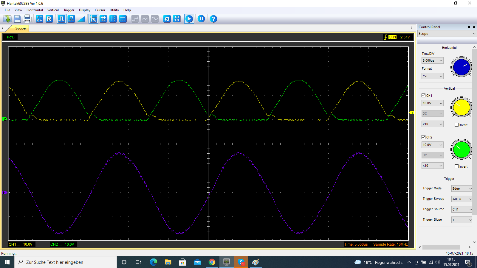

Auf besonderes drängen auch noch ein Bildchen mit 2 Kanälen Drain gegen
GND und MATH-Funktion :-)
hochsitzcola

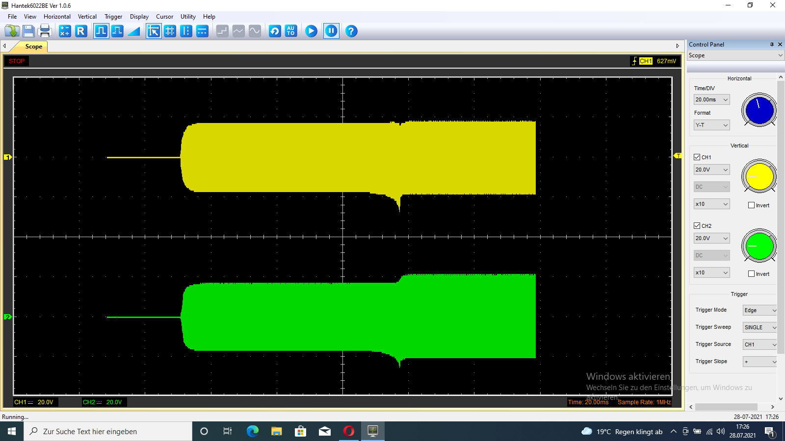

Hm nach etwas Experimentieren bin ich jetzt auf einen merkwürdigen
Effekt gestoßen. Wenn ich die Versorgungspannung bei vorhandenem
unbelasteten Receiver einschalte, bleibt die Stromaufnahme auf
Transmitterseite ab und zu bei ca. 350 mA hängen. Meist zieht der Aufbau
nach dem Einschalten nur 90 mA.
Bei der Oszi-Aufnahme des Einschaltvorgangs sieht man einen Übergang in
der Schwingform, es scheint zwei Schwingformen zu geben. Kann man etwas
tun, um die Schwingform mit der geringeren Stromaufnahme zu erzwingen?!
hochsitzcola
Den Hinweis hatte ich natürlich gelesen, aber Anschwingen tut das System
ja zuverlässig, auch bei der hohen Stromaufnahme schwingt das System in
Eigenfrequenz. Ich muss das wohl erst noch mal besser durchdringen und
ggf. halt wie empfohlen die Gates schaltbar machen...
