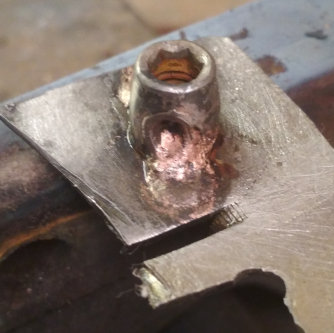

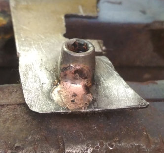

von Loovor (Gast)
>..nur für sehr kreative Interpretationen von "ähnlich", so wie in 'eine
>Kirsche ist ähnlich einer Ananas', oder 'ein Trabbi ist ähnlich einem
>Maibach'.
Na, und ob die ähnlich sind. Ich mach beides.
Die 2 einzigen Unterschiede sind, dass man beim WIG Schweißen das
Stahlrohr aufschmilzt und Stahl als Schweißdraht hinzufügt, beim Fillet
Brazing / WIG Löten erhitzt man das Stahlrohr nur, ohne dass es schmilzt
und man arbeitet mit CuSi3 dass dann geschmolzen wird. Strom ist
geringer eingestellt.
Jemand der neben dran steht würde während der Arbeit nicht unbedingt
erkennen, ob WIG schweiße oder CuSi3 WIG löte.

Hab's mal probiert. Mir fiel dann ein, dass ich vor einiger Zeit mal für
genau solche Versuche CuP-Lot im Baumarkt gekauft hatte. Sollte sich ja
nicht so grundlegend anders verhalten als das hier beworbene CuSi.
Selbst mit wenig Strom (der Einsteller hat nur Markierungen für 10 A und
40 A, irgendwo dazwischen war er gestellt) sieht man, dass mir immer
noch das Grundmaterial deutlich aufgeschmolzen ist. Als Mutter wäre das
Werkstück wohl jetzt nicht mehr brauchbar. ;-)
Was auch ein bisschen lästig ist, WIG wirkt halt gar nicht reduzierend,
die Oberflächen müssen wirklich blitzblank sein. Wenn man mit der Flamme
hart lötet, dann nimmt man ja üblicherweise Flussmittel als
Reduktionsmittel, das macht die Handhabung etwas einfacher.

Ich wäre da vorsichtig.
Keine Ahnung wie sich Phosphor bei den Temperaturen verhält.
Ebenfalls nicht mit unbekannten Silberloten versuchen.
Das kann große Mengen an Cadmium enthalten.
Ich bleibe mit dem Lichtbogen auf der Schmelze und fokussiere nicht auf
die zu fügenden Teile.
Das geht ganz gut.
Probiere es mal mit nem Kupferdraht.
Ansonsten kann ich dir was an CuSi zum Probieren geben.

Naja, das Zeug wird von CFH ja explizit als Hartlot verkauft. Laut
Katalog von CFH ist das "CuP 179 - EN ISO 17672", bei anderen
Herstellern findet man wenigstens auch ein Datenblatt:
https://www.armin-hain.de/web/hartlote/phosphorhaltige_kupferlote/CuP_179-CP_203-L-CuP6-760.pdf
Silber wäre mir dafür eh zu schade, das geht ja auch ganz gut mit 'ner
Butanflamme ohne O2.
Das ist mir nicht so recht gelungen.
Ich denke mal, der Aufwand für den Versand von dir aus ist nicht viel
anders, als wenn ich mir dann gleich was in der Bucht bestelle. Aber
danke für das Angebot. Zumindest hat mich die Diskussion überhaupt mal
wieder dazu gebracht, mir das mal wieder anzusehen. Nach den ersten
Fehlschlägen seinerzeit hatte ich das lange nicht probiert mit WIG und
Löten.

In dem Film sieht man bei 8:13 das der Zusatz nicht wie normaler Draht
geschweißt wird.
Hier sieht man es deutlich besser.
https://www.youtube.com/watch?v=mTw1-yag3IY
von Uli S. (uli12us)
Das sagt er ja auch, aber er benutzt ihn so, wie man einen Schweissdraht
nutzt, nicht wie Lot. Ich hab ja auch schon mal eine feste Mutti mitm
Wig Brenner so weit aufgeheizt, dass man die lösen konnte. Aber da
musste ich auch auf einige Stellen wechseln, dass die Hitze nicht bloss
an einer Stelle da war.

Naja schaut eher wie "hingerotzt "aus. Mit einer Flamme geht das
deutlich schöner. Das verflüssigte Lot soll sich eigentlich nur im
dünnen Lötspalt breit machen und dann schaut das auch nach was aus. Ich
habe im Rahmen einer meiner Ausbildungen mit Kupferlot, Messinglot und
Silberlot Erfahrungen gesammelt.Aber alles mit Flamme gelötet.

Mit der Elektrode, die der im Film benutzt, hab ich meine Zweifel. Dafür
dürfte sich am ehesten eine sehr stumpf geschliffene, bzw eine vorher
zum Aluschweissen benutzte Elektrode eignen. Dann wird ein grösserer
Bereich, aber dafür halt weniger heftig erwärmt. Und dann müsste man die
beiden zu verlötenden Teile halbwegs gleichmässig anwärmen. Wenn man mit
Löten belastbare Verbindungen hinkriegen will, dann sollte man dieselben
Regeln
wie beim Kleben beachten. Keine Abschälung, ausreichende Überlappungen
Wenn das nicht geht, dann Muffen.
Herbert hat schon recht. Das Lot soll die ganze Arbeit machen, indem es
von selbst in jeden noch so kleinen Spalt fliesst. Das klappt aber nur,
wenn das komplette Werkstück mindestens auf die Schmelztemperatur des
Lots aufgeheizt ist.
