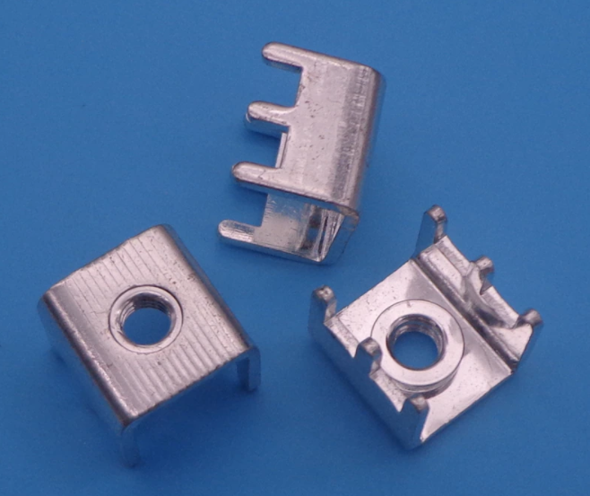

Hi, Kennt jemand solche PCB Verbinder, die direkt aufgelötet werden und mindestens 50A abkönnen? Ich finde nur unseriöse Anbieter auf Aliexpress, leider nichts auf Mouser.
Sowas gibt es auch von Würth und von ERNI. Bei Würth nennt sich die Technik Pressfit, wird eingepresst und nicht gelötet. Hab ich vor Jahren mal bei nem Projekt eingeplant, ohne Probleme flossen darüber auch mal 100A und mehr.
Einpresstechnik. Tyco TE oder Erni haben etwas in die Richtung. Nicht sicher über Phoenix Contact.
Hallo, gibt es von Würth auch als massive Ausführung, habe selbst schon Muster gesehen. Finde die Teile im Moment nicht, wenn ich die habe mache ich ein Bild. Gruß MURKEL
Anshceinend sind hier ein paar Würth-Mitarbieter unterwegs :-) Wie ist mit ERNI und TYCO TE?
MichaelB schrieb: > Anshceinend sind hier ein paar Würth-Mitarbieter unterwegs :-) > > Wie ist mit ERNI und TYCO TE? Erni ist wie Würth, IIRC sind die ehemalige Entwicklungsleute die bei Würth waren zu ERNI gegangen... Nachteil der Würth/Erni sind die relativ kleinen Kontaktflächen, daher brauchen die recht viele Pins... nicht lustig beim Pressen. Und die Teile verkannten leicht beim Pressen.... Wenn Du gute Teile für eine Serie willst und nicht nur ein paar Stück dann nimm Broxing. Deren Website ist zwar bescheuert aber... sowohl vom Pressen als auch vom Service um Welten besser als Würth, da schaffen es ICS und EISOS (oder wie die beiden abteilungen heißen) nicht ihre fast Deckungsgleichen Produkte in einen Katalog zu veröffentlichen. iaW: wir sind nach vielen 100 Stk von Würth/Erni zu Broxing gegangen... und haben uns dann ausreichend geärgert das wir die Entscheidung nicht früher getroffen haben...
Vielleicht: https://www.conrad.at/de/p/750122-einzelkontakte-2-5-mm-polzahl-num-1-silber-1-st-731846.html Achtung: nur Nennstrom 6A

Sebastian R. schrieb: > Als "Nischenhersteller" kenne ich sonst noch Mac Eight: https://www.mac8japan.com/products/344 kann bis zu 60A

Neben Würth (Redcube) zum pressen als auch zum löten - sogar als einseitige SMDs, gibt es auch solche Dinger von Keystone... Bislang habe ich von beiden allerdings nur 30A Versionen benutzt. Manchmal auch mehrere parallel zum Schienen aufzulegen. Man muss allerdings bei beiden mit den Scherkräften aufpassen, sonst reist man sich die Dinger runter, bricht die Lötstellen an oder delaminiert das PCB. Also gut dass DaBla lesen, den FAE Fragen oder Versuche durchführen ;-)
wago hat auch was.. ohne zum schrauben..bis 66/72 A https://www.wago.com/de/search?text=Leiterplattenklemme%20hebel%2016
Wenn die Möglichkeit besteht, lass sie gleich beim Leiterplattenhersteller einpressen. Würth Elektronik macht sowas. Kostet was, aber du musst den möglichen Ausschuss gegenrechnen und das benötigte Werkzeug.
