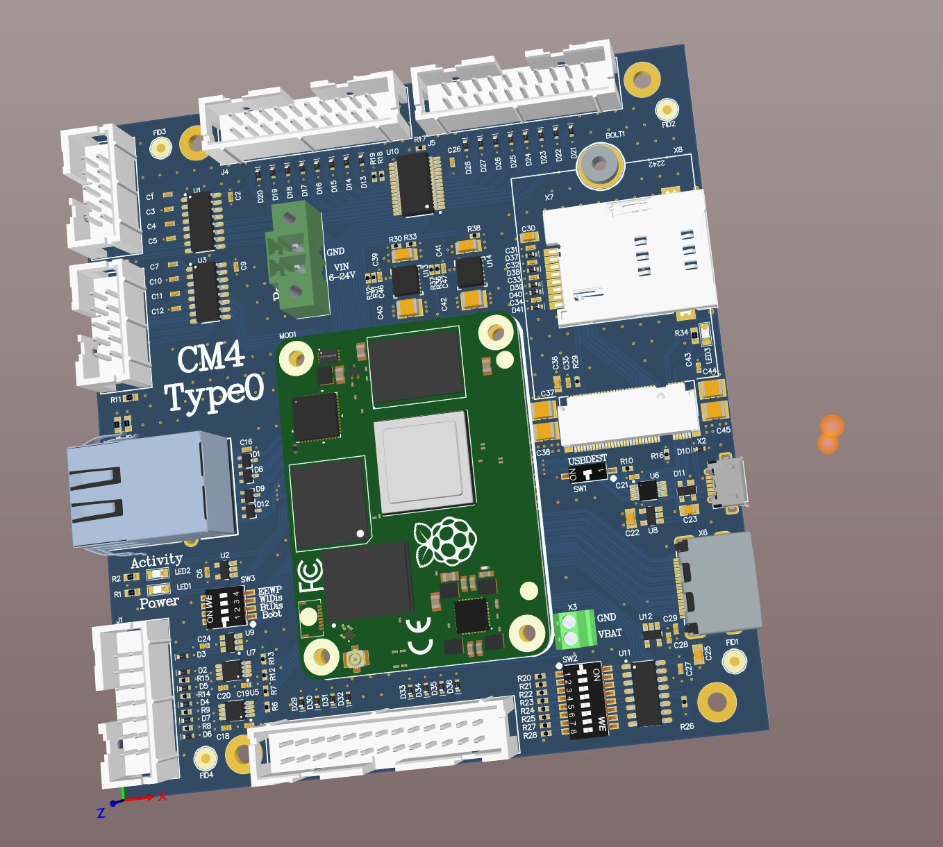

No Y. schrieb: > Ich glaube nicht das du wirklich ein Layerscape Design mit Eagle machen > willst??!! > > Außer du stehst auf Schmerz. DDR4/LPDDR4 macht man nicht mal eben.. > Geschweige denn von dem ganzen Rest den das Dingen so bietet und was > vermutlich außen dann genutzt werden soll. Sonst würde man ja kaum auf > so ein Layerscape gehen.. > > Aber alleine von der Fragestellung weiß ich das das nichts wird... Okay gibt es denn irgendwie den Raspberry Pi 4 Prozessor als Library und könnte man den dann auch Einzeln kaufen ? Wäre es möglich sowas zu Entwerfen oder ist das auch nicht möglich ? Ich brauche das nur für ein Entwurf. Die richtige Hardware lasse ich eh anfertigen. LG
Andre L. schrieb: > Okay gibt es denn irgendwie den Raspberry Pi 4 Prozessor als Library und > könnte man den dann auch Einzeln kaufen ? Wäre es möglich sowas zu > Entwerfen oder ist das auch nicht möglich ? Ich brauche das nur für ein > Entwurf. Die richtige Hardware lasse ich eh anfertigen. LG Nein, Broadcom oder die Raspberry Pi Foundation werden Dir keine Prozessoren verkaufen. Auch dafür wäre Eagle das falsche Tool. Und ja, ich kenne Eagle seit dem letzten Jahrtausend, und ich kenne auch die Alternativen. Und auch ja, ich verdiene damit Geld. Das nächstbeste wäre das Compute Module 4, das Du als Legostein für Dein System verwenden kannst. Das könnte dann so wie auf dem Bild anbei aussehen. Aber wenn DU SO fragst, solltest Du nicht nur die Fertigung, sondern auch den Entwurf jemandem überlassen, der (a) davon Ahnung und (b) die passenden Werkzeuge hat. Sonst geht das schief. fchk
