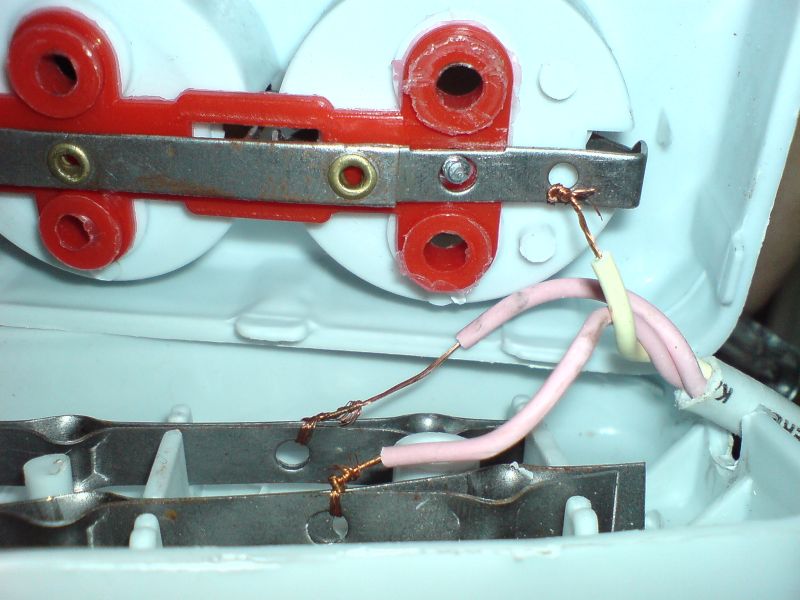

jonas schrieb: > Manchmal (selten) reicht sogar schon ein einzelnes Schaltnetzteil (PC) > um den Leitungsschutzschalter auszulösen. Ok, lausig. Dann hilft nur statt der Kabeltrommel eine chinesische Dreifachsteckdose oder ein Kaltgerätekabel minderer Qualität... Evtl. kannst du dir ja eine Einschaltstrombegrenzung im Sinne von "ein 10 Ohm Widerstand, der nach 1s überbrückt wird" basteln. Und die dann vor die kritischen Verbraucher stecken.

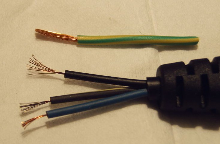

Manfred schrieb: > Lothar M. schrieb: >> eine chinesische Dreifachsteckdose > > Ist das irgend ein Internet-Fake oder hast Du diese selbst auf dem Tisch > gehabt? Die war sogar auf der RAPEX-Liste.
