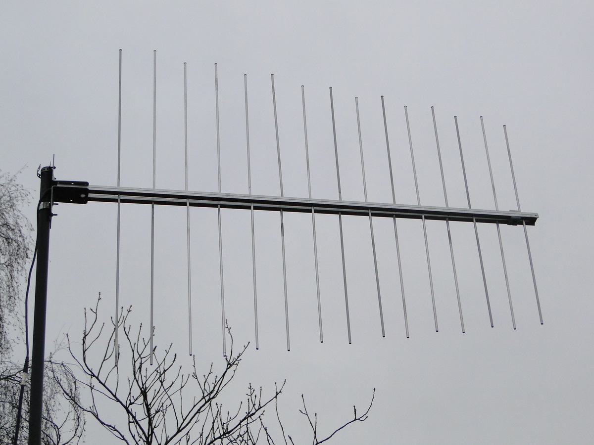

Anbei ein Bild meiner 15Elem. LogPerDuo.
Nebenbei: Wenn du ein paar Tipps brauchst, bezüglich Befestigung der
Strahler, da kann ich dir ein paar gute geben.
von Hans K. (Firma: privat) (sepp222) Flattr this
Deine Befestigung würde mich sehr interessieren.
                           Gruß  Hans

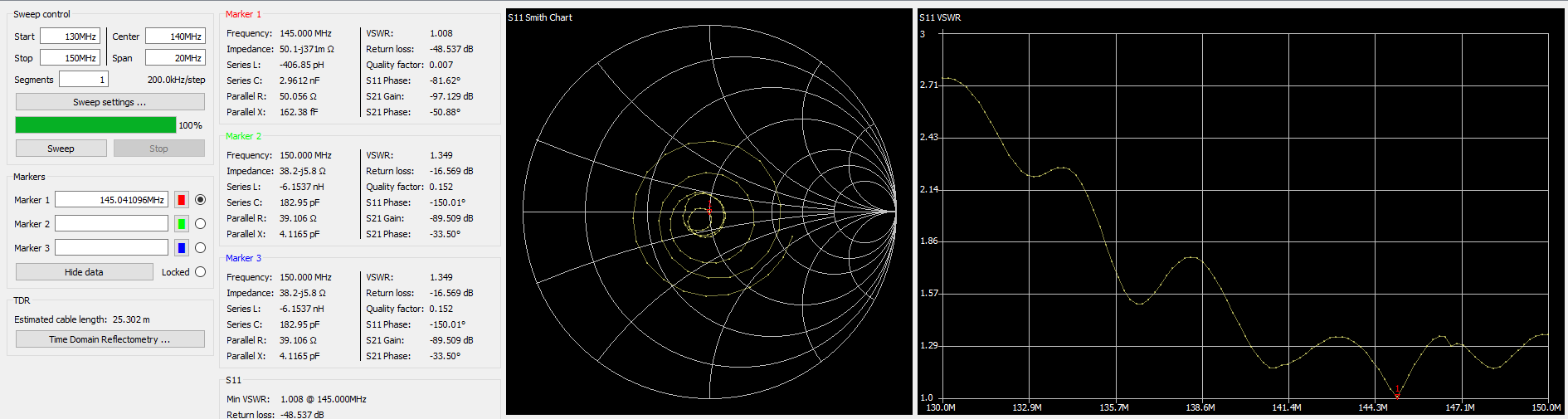

> hast du deine Antenne mal vermessen im Netzwerkanalyser?
> Bin ein UNLIS HF Freak.
Ja, habsch mit meinem NanoVNA abgeglichen.
Im 2m-Band habe ich ein SWR von 1,1 und auf 70cm 1,2.
Bei meinem SWR-Meter von Maas, RS1000, hebt sich die Nadel des
Instrumentes gerademal um Nadelbreite über die Null.
Leider habe ich nurnoch den 2m-plot zum Vorzeigen und mittlerweile
befinden sich ca. 20m Koax Hiflex7 an der Antenne, sodaß ich bei einem
erneuten Plot erstmal das Kabel rauskalibrieren müsste, was mir im
Moment zu aufwendig ist.

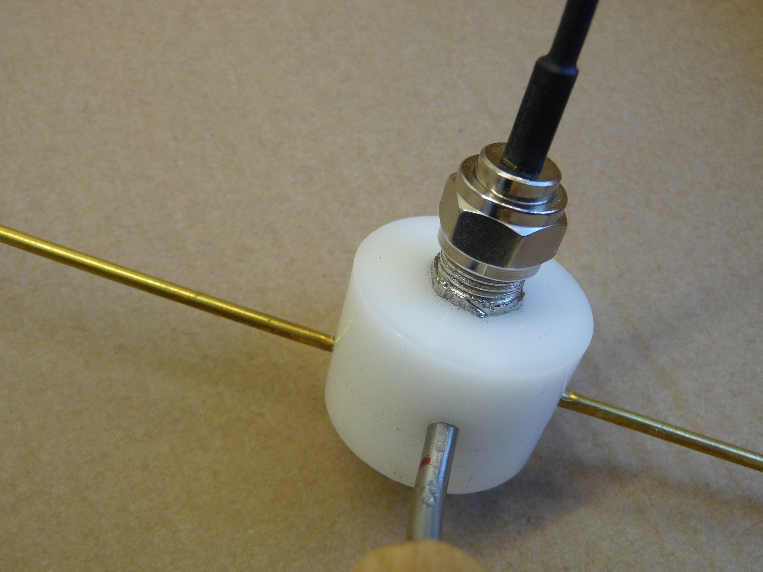

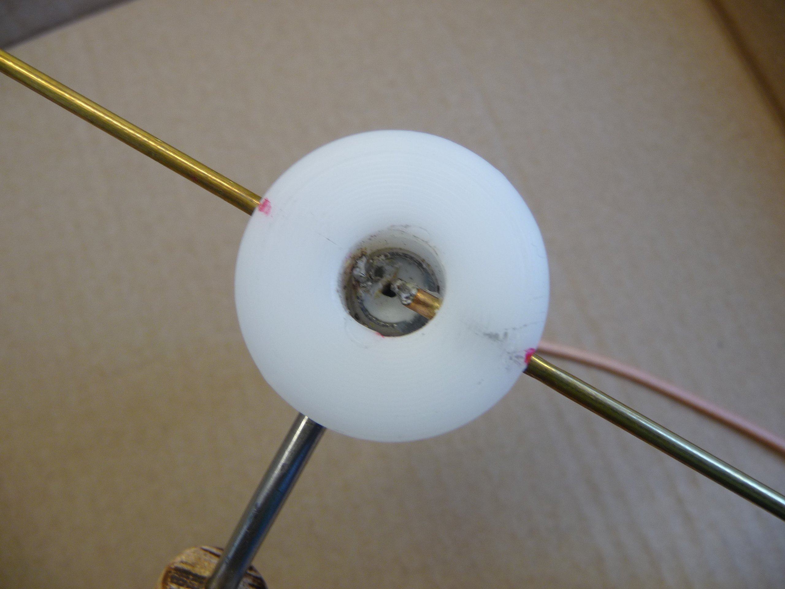

von Lückenbüsser (Gast)
Vielen Dank nochmal an Helmut (dc3yc), das war die relevante Info.
Hier mein Dipol, eine F-Verlängerung in einer POM-Buchse, 2 Messingstäbe
2 mm. Anpassung ist nicht optimal, Empfangsstärke ist ungefähr wie bei
einer Groundplane, das reicht mir. Wichtig war mir eine gewisse
Richtwirkung, aber so stark wie bei einer Yagi war gar nicht nötig.

von Mohandes H. (Firma: مهندس) (mohandes)
Phasenschieber S. schrieb:
> Okay, Danke Leute, ich lerne gerne noch dazu.
> Also kann man Aluminium auch löten ...
Dazulernen sollte man ständig, ich staune auch immer wieder.
Alu löten geht nur wenn man es schafft, die Bildung der Oxidschicht zu
verhindern. Also vorher schmirgeln/bürsten und dann (schnell) Öl
darüber. Dann löten, zügig arbeiten.
Ist mühsam und ich habe es bisher nur für kleine Lötstellen ausprobiert
(Draht an Alublech).
> Metallverarbeitung ist und war noch nie so mein Ding ...
Dafür ist Deine LogPerDuo-Antenne aber klasse geworden. Gute Tipps mit
dem Nieten, danke dafür.

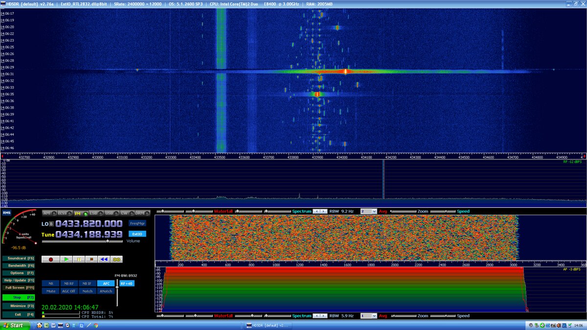

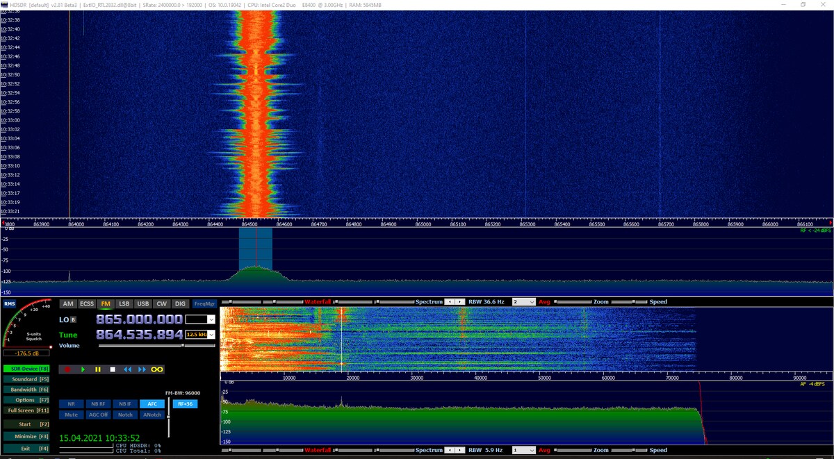

von Phasenschieber S. (Gast)
Danke Mohandes, bin auch sehr zufrieden mit der Leistung der Antenne.
Durch die vielen Strahler hat sie unzählige Resonanzen auf den höheren
Frequenzen, sodaß du sie quasi bis 1000MHz gut einsetzen kannst.
In den Bildern mal Beispiele meiner Nachbarschaft, auf 433MHz die vielen
privaten Funk-Wetterstationen und auf 865MHz den TV-Kopfhörer eines
Bewohners der Straße.
Ist also eine All(a)roundantenne.
