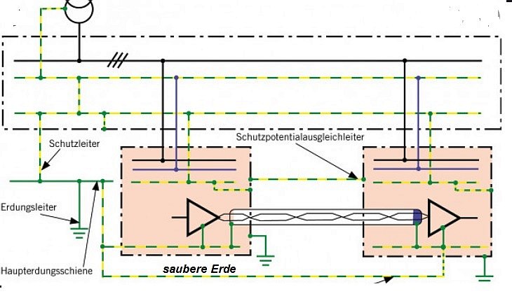

von Karl B. (gustav)
die "Entstörwirkung" hängt von vielen Faktoren ab.
Wurde schon genannt. Zum Beispiel nützt mir eine Drossel für 10A
garnichts, wenn Gerät mit nur 0,1 A Belastung angeschlossen ist.
Was besser wäre, wenn diese Leisten in Zuleitungen abgeschirmte
dreiadrige Kabel verwenden würden. Dann wird die Antennenabstrahlwirkung
der Zuleitung nämlich abgeschwächt. Voraussetzung, dass Hausinstallation
echte PE vorsieht. Besser noch "saubere" Erde.
So etwas, was für Frequenzumrichter Vorschrift ist.
Aber bei abgeschirmten Netzzuleitungen muss immer der nächsthöhere
Adernquerschnitt genommen werden, weil das Abschirmgeflecht die
Wärmeabgabe an die Umgebung behindert. Kabel wird sonst unter Umständen
zu warm. So weit mir bekannt ist, ist der Mindestquerschnitt 1 qmm.
Und bei vorschriftsmäßigem 1,5 qmm Mindestquerschnitt für
Steckdosenleisten wäre dann ein noch größerer Adernquerschnitt für das
abgeschirmte Kabel nötig.
Frage, wird das dann nicht zu unhandlich?

von Roland E. (roland0815)
Karl B. schrieb:
> Hi,
> garnichts, wenn Gerät mit nur 0,1 A Belastung angeschlossen ist....
Falsch. Die Drosselwirkung wäre dann sogar besser. Erst bei/ab Sättigung
nimmt die Wirkung ab.
> ... Was besser wäre, wenn diese Leisten in Zuleitungen abgeschirmte
> der Zuleitung nämlich abgeschwächt. ...
Nein. Schirmung ist nicht automatisch besser. Kann auch schlechter
werden, weil sie die Störung weiterträgt.
> ... Adernquerschnitt genommen werden, weil das Abschirmgeflecht die
Ist auch Käse, Metall leitet Wärme um ein Vielfaches besser als die
Isolierung. Eine leistungstechnisch rein passive Abschirmung wirkt
minimal sogar als Kühlkörper, weil sie die Wärme verteilt und in die
Anschlüsse ableitet.

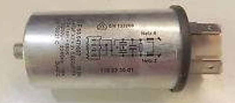

für eine Wama mit 10A Drossel brauche ich eine andere Bauform als für
ein SNT bei einer Wandwarze.
Das Kriterium ist die Induktivität.
Und das kann man nicht über einen Leisten schlagen. Hängt vom Gerät ab.
Eine 10 mH Drossel mit 10 A sieht anders aus als eine solche für
nur 0,5 A.
Die Dinger, die in den Wa-Ma Entstörpatronen eingebaut sind, haben aus
Platzgründen eben nicht diese höhere Induktivität. Höchstens so bis 2 x
1 mH.
Und eine "Ideal"-Drossel für alle unterschiedlichen Geräte, die
vielleicht an der Steckdosenleiste angeschlossen werden, welche
Dimensionierung müsste die dann haben?
> Isolierung.
Ein Mindestquerschnitt darf für das H03VV Äquivalent nicht kleiner als 1
qmm für das Lapp-Kabel sein. So stehts im Beipackzettel.
Bist die Wärme an den Schirm kommt, ist's dem innen schon zu warm
geworden.
ciao
Weil in Waschmaschinen kein Platz ist?
Ach jetzt verstehe ich: deswegen sind Kirschen auch kleiner als Äpfel,
weil an den Bäumen nicht genug Platz wäre.
Kommt darauf an, wo und wie PE angeschlossen ist.
Der PE-Leiter wird ja mit abgeschirmt im dreiadrigen Kabel. Schirm wird
nicht als PE verwendet (!). Die Abschirmung
kommt an "saubere" Erde.
Siehe Bild.
Und die "Reflexions-Hemmer" an den Kabelenden noch drauf.
Alles andere, was da so pauschal angeboten wird als
Steckdosenleisten-Funkentstörung, wie eingangs zitiert, ist so nicht
unbedingt mit der erwünschten Wirkung zu erwarten. Vor allem, wenn
dadurch ein Mangel ausgeglichen werden soll, der von einem von Hause aus
schlecht entstörtem Gerät herrührt. Da ist es besser, die Störung an der
Quelle direkt zu beseitigen.
Glaube, da sind sich die meisten hier einig.
ciao
gustav
In den Entstörpatronen.
Siehe Bild.
Kannst auch noch eine Innenansicht bekommen, wenn Du es wünschst. ;-)
Die Drossel besteht aus zwei eng zusammengedrückten Ringen.
Und ca. 2 x 10 Windungen.
Die 10A für die Heizung sollten die Drähte nicht zu stark erwärmen.
Jetzt stell Dir einmal eine Drossel mit 10 mH vor.
Wie groß wird die dann?
Ich hab eine.
Aber ich verrate Dir nicht, welchen Durchmesser der Ringkern hat.;-)
Und in eine Steckdosenleiste, wie oben erwähnt, würde die schon mal
garnicht reinpassen.
ciao
gustav
Abdul K. schrieb:
> Wow, dem hast du es aber gegeben 😄
das Problem stellte sich so dar:
Waschmaschine lässt plötzlich LS auslösen.
Ich hole DVM und mache Ohmmessung am Netzstecker:
Keine Auffälligkeiten. Stecke Stecker wieder rein,
Maschine läuft bis Programmende sauber durch.
Paar Tage später wieder dasselbe.
Jetzt prüfe ich unter Netzspannung mit 100W Glühlampe in Reihe.
Glimmt erst kurz auf, dann in Ordnung.
Nach kurzer Inbetriebnahme löst wieder LS aus.
Jetzt dieselbe Prozedur:
Glühlampe leuchte dauernd.
Neue Entstörpatrone bestellt und eingebaut.
Seitdem höchstens leichter Ruhestrom im Zehner-Milliamperebereich bei
eingestecktem Netzstecker. (X2-Kondensator kapazitiver Widerstand)
Da ich neugierig war, wollte ich den Aufbau mal sehen. Deswegen
auseinandergenommen.
Dabei fiel mir auf, dass X- und Y- Kondensatoren zum Teil gemeinsame
Wickel hatten und das schwarze Geglibbere. Evtl. PCB-Zeugs. Das ist so
wohl nur in der Bauform "Patrone" zugelassen.
Die Drossel hat "relativ" wenige Windungen und für meine Begriffe zu
dünnen Draht. Mithin, früher wurde mit 4 kW geheizt, sollte also für den
Strom ausgelegt sein.
ciao
