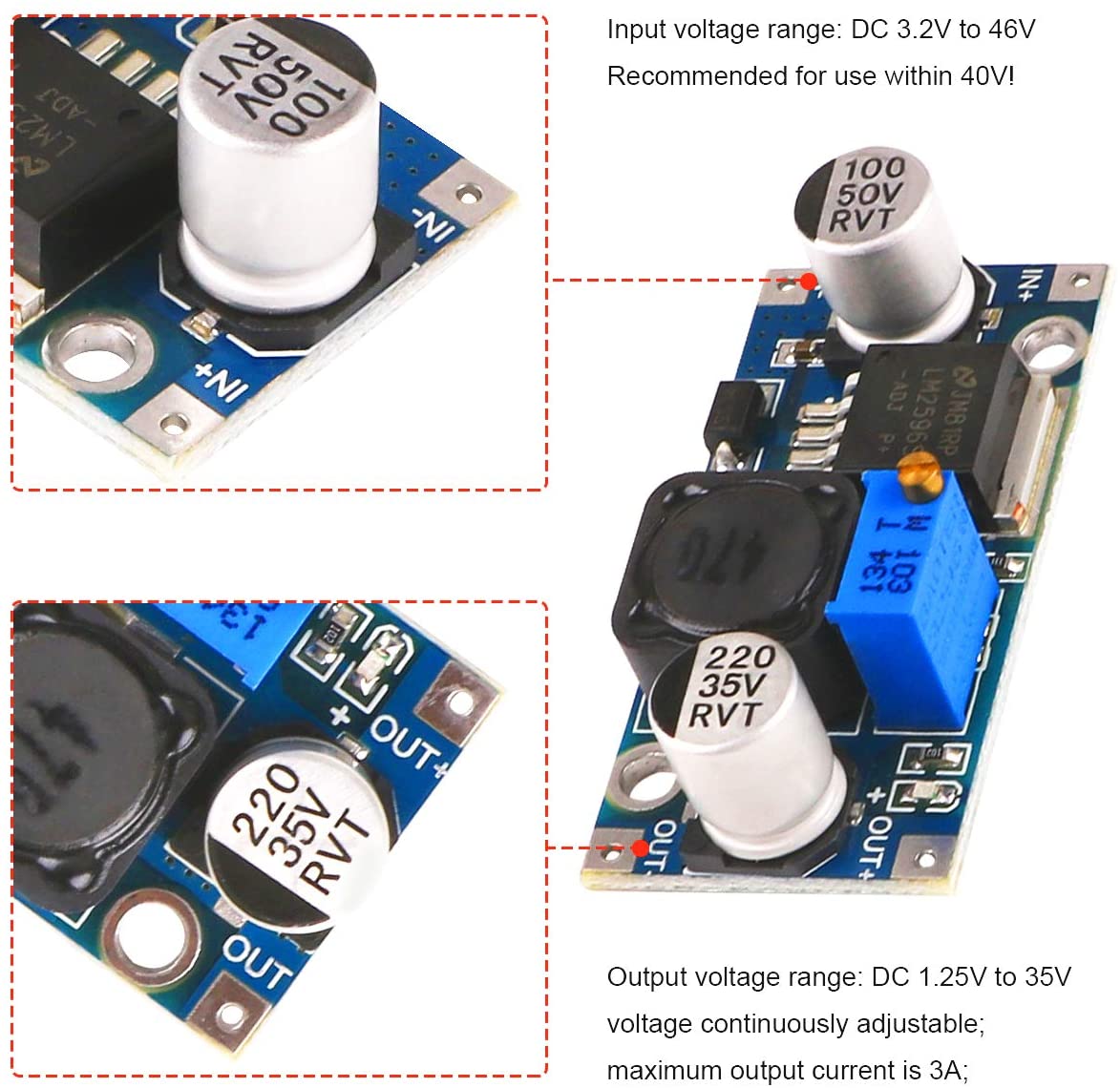

von Fabian P. (fabian_p411)
Danke schon mal für eure Antworten.
Hintergrund der ganzen Sache ist eine kleine GPS-Box mit dem 11,1V Akku
zu versorgen.
Der Akku für das GPS-Modul hält ca. eine Woche.
Es würde also nichts über Nacht leergezogen werden.
Da aber alles möglichst intrigiert und im Rahmen versteckt sein soll
kann der kleine Akku nicht so einfach zum aufladen rausgenommen und ans
Ladegerät angeschlossen werden. Deswegen der Plan den "kleinen" Akku mit
dem "großen" zu laden. Da der Große ja sowieso entnommen und geladen
wird.

von Rudi Ratlos (Gast)
Fabian P. schrieb:
> Der kleine 11,1V Backup-Akku für die GPS-Box hält eine Woche.
> Dessen Spannung unterschreitet dann zb 9V.
.. 3x3,6V= 10,8V ! Tiefer solltest nicht entladen..
Wenn es ein Diebstahlschutz sein soll, oaky, aber auch hier:
.. Welche konkreten Vorteile bringt dir ein eigener Akku? ..
Ein LM2596 (max. 1-1,5A Dauer) ist etwa 20x42x12mm @ 12g 'groß'.
Wird das Rad gestohlen, muß der Hehler irgendwann wieder das eBike
aufladen, womit das GPS sofort sendet. Nicht zu vergessen: die Kapazität
eines 36V-eBike-Akkus. Das GPS würde wochenlang ohne Unterbrechung
senden. Wenn der Dieb also das GPS nicht entdeckt, wird er auch die
beiden LM2596 nicht entdecken, weil diese durch einen 12V/5V-Anschluß am
Lenker 'getarnt' sind.
Wärst also mit einem -um-/zuschaltbaren- ZWEIT-Akku vielleicht noch
besser dran. Brauchst nur 1 universelle 36V-Ladeelektronik. Und ist
besser getarnt.

von Stefan F. (Gast)
Fabian P. schrieb:
> Das ist eigentlich nur eine Überlegung für die Langlebigkeit des Akkus.
> Damit der nicht ständig mit voll geladener Spannung strapaziert ist.
Dann lade halt nur bis 75% (= 3·4 Volt), dann lebt er lange.
> Muss diese Schaltung nicht auch irgendwann mal aufhören
> zu laden wenn der Akku voll ist?
Das ergibt sich von alleine sobald der Akku die 12V erreicht hat, die
der Spannungsregler liefert. Dann fließt kein Strom mehr.
Ladegeräte mit Abschaltung sind nur nötig, wenn man die Akkus wirklich
100% voll kriegen will. Dann lädt man auf 3·4,2 Volt, was den Akku
schneller altern lässt.
> Bzw. wie begrenzt man denn so einfach die Stromstärke?
Das machen die meisten linearen Spannungsregler von ganz alleine. Zum
Beispiel begrenzt der LM78M12 auf 500mA und enthält zu dem einen Schutz
gegen Überhitzung (immerhin muss er bis zu 15 Watt verheizen).
https://www.st.com/resource/en/datasheet/l78m.pdf
Achte darauf, die AB oder AC Version zu nehmen, da sie die 12V Spannung
genauer einhalten. Und vergiss die beiden Kondensatoren nicht, die das
Datenblatt davor und dahinter empfiehlt. Die sind wichtig.
Wegen der hohen Spannungsdifferenz wäre ein Schaltwandler (Step-Down)
effizienter, da weniger Abwärme erzeugt wird. Leider enthalten die
chinesischen Boards Potentiometer, die dafür berüchtigt sind, bei
Erschütterungen aus zu fallen und dann Überspannung auszugeben. Das
willst du sicher nicht. Ich würde sie durch Festwiderstände ersetzen
oder lieber einen Schaltwandler verwenden, der nicht einstellbar auf 12V
fest gelegt ist. Achte darauf, dass er eine angemessene Strombegrenzung
hat, sonst geht er direkt kaputt.
Dann fehlt dir noch ein Balancer-Board, das kannst du fertig von der
Stange kaufen.
Schon mal vielen vielen Danke für deine Hilfe.
Tatsächlich finde ich es schwer einen passenden Step-Down Wandler mit
den passenden Specs zu finden.
Müsste ja zb Eingang bis 40V, (fester) Ausgang 12V 1A haben.
Was ich gefunden habe ist zb:
https://www.ebay.de/itm/303541715427
(Unabhängig jetzt mal vom happigen Preis)

Ich habe einen gefunden!
https://www.christians-shop.de/DC-DC-LM2596S-60V-3A-Stepdown-Modul-Buck-Modul-zum-Regulieren-von-CC-CV
Wie das Ding 60V mit 35V Kondensatoren aushalten will (siehe Bild) ist
mir allerdings ein Rätsel. Da würde den Händler sicherheitshalber
nochmal fragen.
von Andre M. (andre1597)
Den kleineren Akku kannst du auch gut mit ein 0,5 A - Strom laden. Den
Strom würde ich per Widerstand auf zB. 0,5 A begrenzen, (falls der Strom
am Regler nicht regelbar ist). Beim basteln an Akkus würde ich noch eine
(oder 2 :-)) Temperatursicherung an den Akku einbauen. Die gibt es für
unter ein Euro. ZB eine für um 70 Grad Celsius. Die öffnet beim
erreichen der Temperatur den Stromkreis für immer. Die zB. an den Akku
gut anbringen. (Brandsicherung) (Tipp)
Vergiss das Angebot, das ist Fake. Der Chip verträgt laut Datenblatt
maximal 40V.
Versuch den mal zu bekommen:
https://de.aliexpress.com/item/32756952440.html
Da ist ein 63V Kondensator drauf und ein Chip der wirklich 60V verträgt
- wenn er gut gefälscht wurde. Siehe
https://www.youtube.com/watch?v=JLwJb4MVbls
> nochmal fragen.
Mann bekommt hier tatsächlich die korrekte Platine.
Die die du zb auch hier verlinkt hast:
Scheint wohl nur ein Platzhalter-Bild zu sein.

von Jemand (Gast)
Hallo
Fabian P. schrieb:
> Der hat bis zu 600mA am Ausgang.
> Heißt das es darf nicht mehr als 600mA vom Verbraucher gezogen werden
> sonst nimmt die Platine Schade.
> Oder heißt das es kommen tatsächlich nur max 600mA am Ausgang raus, egal
> wie viel versucht wird zu ziehen?
Ja... ;-)
Wenn da nicht mit den Angaben getrickst wird (was schwierig zu bewerten
ist - besonders wenn man überhaupt keine Ahnung hat - gegen echten
Betrug ist man sowieso machtlos) bedeutet das erst mal das 600mA
dauerhaft gezogen werden können ohne das die Spannung unterhalb der
angegebenen (wenn sie es den wären...) Toleranzen absinkt.- In der
Praxis:
Bei 600mA (und weniger) wird das zu versorgende Gerät funktionieren.
Aber gerade Schaltwandler gehen normalerweise auch bei 650mA nicht
(sofort, überhaupt, nie...)kaputt und liefern diesen Strom auch oft bei
weiterhin Nennspannung - normalerweise bedeutet aber eben nicht
generell... ;-)
Bei den meisten wird irgendwann die Spannung absacken.
Andere Liefern bis die Übertemperaturfunktion (des Chips) aktiv wird-
wiederum andere machen "lustige" Sachen ab einer bestimmten Überlast:
Der schlechteste Fall der jede Menge Ärger macht.
Und dann gibt es noch die (meist besseren) die dann ein
Konstantstromverhalten am Tag legen:
Wenn mehr als 600mA fließen würden sinkt die Ausgangsspannung so stark
das der Strom halt auf 600mA begrenzt ist im Zweifelsfalle halt bis
runter zu 0 Volt - damit kann man, vorausgesetzt die Ausgangsspannung
entspricht exakt genug der Ladeendspannung eines Akkus und der Nennstrom
ist nicht höher als der maximale zulässige Ladestrom auch direkt den
Akku laden ohne ihn zu schädigen (wobei aber Details bezüglich des Akkus
wichtig sind - Einzelzellen sind nie ein Problem aber bei mehrzelligen
Akkus muss man wissen was in diesen Akkus "drin" ist...)
Ja als echter Laie kann man viel falsch machen und sehr leicht verwirrt
werden - wobei die Verkäufer der billigen CN Module oft die größten
Laien sind, wenn nicht sogar vorsätzlich beschönigen oder verschweigen.
Wer dort billig kauft sollte schon einige an Hintergrundwissen haben ...
Das wissen leider auch die Verkäufer von so manchen "Orginal"
Ladegeräten, Spannungswandler und Schutzelektronik bzw. Fachhändler die
dann geeignete Billigmodule mit heftigen Aufpreisen verkaufen und jede
Menge "dumme" (nein dumm sind sie nicht sondern nur unwissend - weil es
gar nicht so einfach ist Wissen zu erlangen wenn man überhaupt keine
Ahnung hat) kaufen das dann auch...
von asdfghjk (Gast)
> Ja... ;-)
Nein! Nicht beim Spannungsregler... wie schon Stefan sagte, kann der
Strom ohne "hinterlegte" weiche (nicht einfach Schluckauf oder gar
Abschaltung bis Neustart) Strombegrenzung je nach Last stark steigen.
Wie kamst Du da auf "Ja..."?
> In der Praxis
...hatte Fabian ein Problem damit, Spannungsregler mit und ohne
(festes oder bei CCCV "verstellbares", aka einstellbare KSQ-Funktion)
Current Limit / Strombegrenzung zu unterscheiden.
Nicht, zu verstehen, was ein Spannungregler ist. Auch nicht, daß der
Maximalstrom ein Maximalwert ist... sondern nur, was ihn begrenzt.
Daher auch meine Ausführungen zur (Be-)Schaffung von Wandlern "mit",
und der mow direkten Erklärung zu mögl. Vorgehensweisen.
(Wie sich das mit China-Angeboten verhält, sagte ebfs. schon Stefan.
Deine lange und in jegl. Hinsicht unstrukturierte Beschreibung könnte
durchaus eher zu Verwirrung führen, nicht böse gemeint.)
