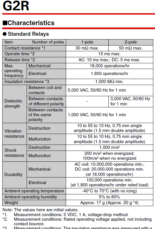

Ralle Lais schrieb:
> also der Widerstand der im allerersten Augenblick wenn der elektrische
> Kontakt "so gerade eben" zu bestehen anfängt gegeben ist.
Mitnichten. Da muss bei einem 16A Relais schon 1A durch...
Anbei mal ein Auszug aus generalrelay_tg_e_10_2.pdf zu diesem
Widerstand.

Wir können aber auch mal ein anderes Relais vergleichen:
Das ADW1103 hat 20,000 Schaltzyklen bei 16A Vollast mit "ON:OFF = 1s:5s"
zum Abkühlen.
Das größere G2R von Omron hat 100,000 Zyklen bei 10A ohne Einschränkung
bei der Einschaltdauer.
Fazit:
ich würde den ADW-Winzling nicht für reale 16A auf meine Platine setzen.

von Jan (Gast)
Ich habe mal das Datenblatt für Neugierige angehängt, die mal kurz
reinschauen wollen, ohne es gross suchen zu müssen.
Dann gibt es ein Missverständnis zum Wort "initial". Ihr redet vom
Zeitraum, in dem der Kontakt hergestellt wird, ich sage mal Prellzeit
dazu. Ich habe das allerdings so interpretiert, dass "initial" den
tadellosen Neuzustand beschreibt, ohne Verschleiss. Denn besser wird der
Widerstandswert im Laufe der Zeit sicherlich nicht. Das kann man aber in
der Tat so oder so interpretieren und was jetzt korrekt ist, weiss ich
nicht.
