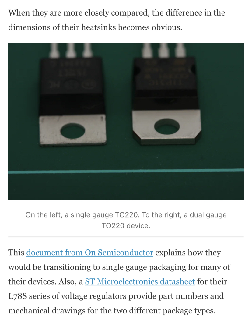

Komisch, daß da gar keine 7805 dabei sind.
Von denen hat eine bekannte Firma welche bekommen,
wo die Kühlfahnen nur unwesentlich dicker waren als Alufolie.
War soweit ich das sehen konnte auch 'ne Lieferung vom großen R.
von René F. (Gast)
Bedeutet aber nicht, das diese gefälscht sind, da wurde nur die
„falsche“ Variante eingekauft
Ok, interessant. Wer baut so eine Scheiße, man hat ja beim "alten" TO220
oft schon Probleme, die Bauteile mit genug Anpressdruck an den Kühler zu
bekommen. Im Endeffekt wirds dann wieder teurer weil ich für die
Flacheisen da einen besseren Kühlkörper brauche, am besten mit einer
Klemme (so daß man die unnütze Schraublasche erst gar nicht braucht) und
Kupfer-Unterlegplatte zur Wärmeableitung.
von Patrick L. (Firma: S-C-I DATA GbR) (pali64)
Ohh die waren Oft auf PCB's direkt aufgelötet da sie rund 20% weniger
kosten.
Wenn sie nicht grenz-wertig betrieben werden reichte das oft :-)
von René F. (Gast)
Naja die dual gauge Variante wird für Kühlkörpermontage wohl besser
sein, wenn das Bauteil aber sowieso nur mit der Leiterplatte verschraubt
wird, zur mechanischen Stabilität und das Teil weit weg von den absolute
maximum ratings betrieben wird, reicht auch ein dünnes Blechle, es gibt
ja auch die teurere vollisolierte Variante (TO220F), die hat auch einen
höheren Wärmewiderstand, man muss halt abwägen, was das Richtige für den
Anwendungsfall ist
