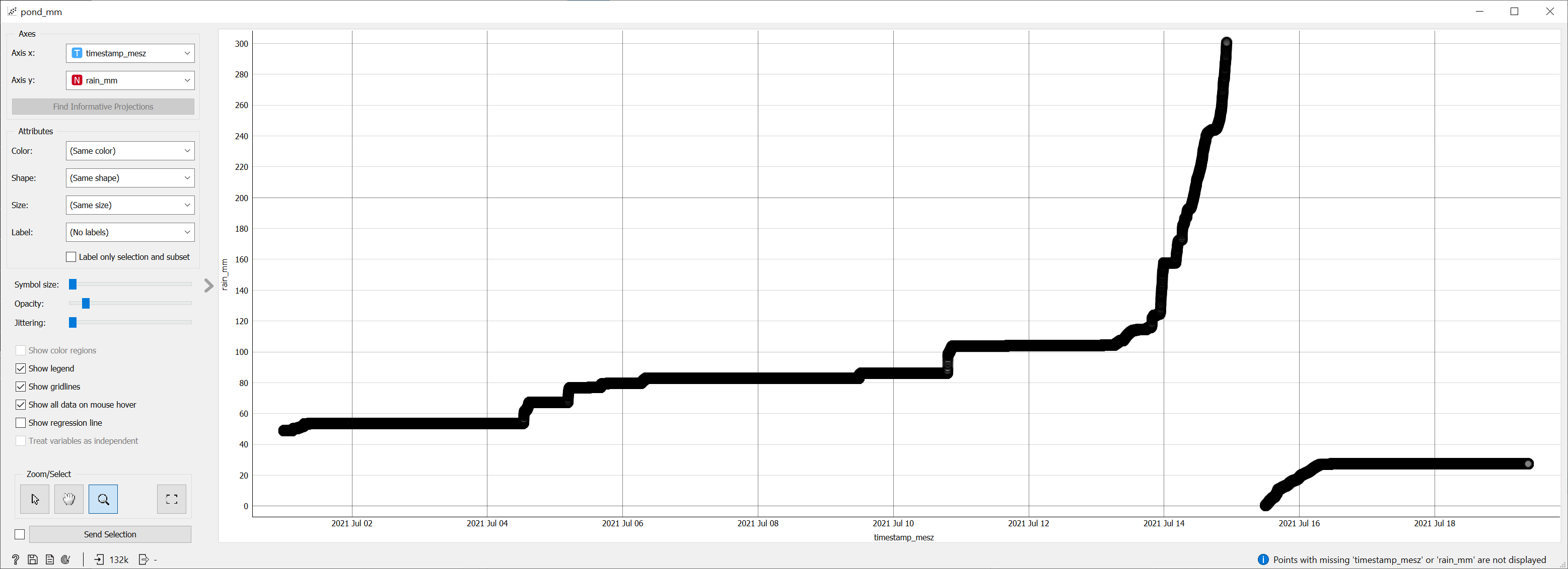

Ja. Btw: 2 Personen, 2400 kWh im Jahr, Grundlast schwankend zwischen 55 und 125 Watt, bedingt durch Kühlschrank und Gefrierschrank. Warmwasser über 21 kW Durchlauferhitzer. Die Fritzbox 7590 nervt, warum muss die das Zimmer erwärmen? Ladestationen für Handys stehen hier auch mehrere herum, ewig abziehen lohnt nicht, einmal nicht Duschen hab ich die Kosten dafür wieder raus.

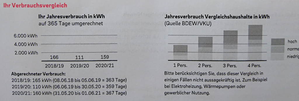

idle schrieb: > habe beobachtet, dass in meiner Abwesenheit ein täglicher Stromverbrauch > von 3.0 bis 3.3 kWh anfällt. Ich finde das überraschend hoch und wollte > mal fragen, ob hier jemand Vergleichswerte hat. nicht schlecht, das ist ca. 7x soviel wie ich insgesamt inkl. Homeoffice verbrauche. OK, Heizung/Warmwasser läuft über einen anderen Zähler.
160kWh im Jahr? Das verbraucht mein Kaffeevollautomat. Lebst du bei Kerzen- oder Mondscheinlicht? ;D

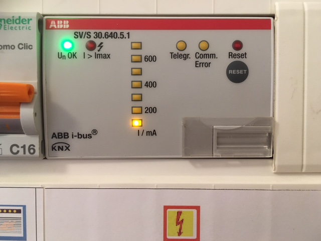

Smarthome (KNX) haben wir hier auch, aber das zieht nicht viel. Mein ABB-KNX-Netzteil hat eine eingebaute Strommessung, das liegt unter 200mA. Bei einer angenommenen schlechten Effizienz von 70% sind das knapp 7W, also 0.2kWh im Monat. Nicht vernachlässigbar, aber auch nicht sooo viel.
