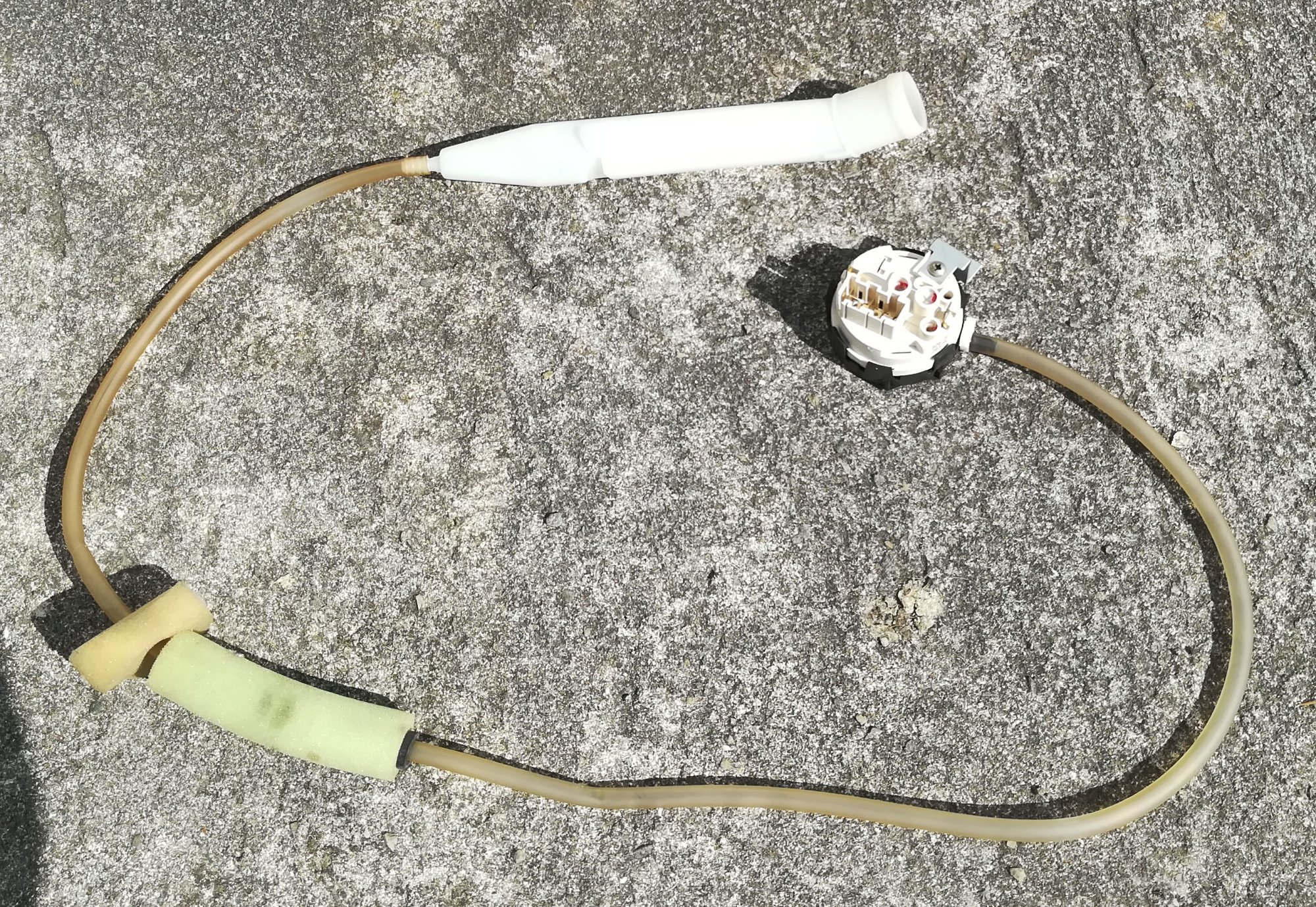

Wie erkennt eine waschmaschine das das Wasser nicht abgepumpt wurde?
Ein häufiger Fehler von Waschmaschinen ist ja die fehlermeldung das der
Abfluss verstopft sei etc.
Woran erkennt die Waschmaschine das?
von H. H. (Gast)
Die misst den Wasserpegel, und wenn der nicht fällt obwohl die Pumpe
läuft....
von Chris F. (chfreund) Benutzerseite
Ich glaube mich zu erinnern, dass die das über den Wasserdruck in der
Trommel machen. Das zugehörige Teil kann man mit Steckverbindern
austauschen.
Stichwort Luftfalle.
von Roland (Gast)
Das Teil heißt „Druckdose“.
... und sitzt am anderen Ende vom Schlauch der Luftfalle.
von Heinz R. (heijz)
.. und heisst Pressostat...
von Roland (Gast)
Oder Druckschalter, oder Druckwächter, oder, oder...
von Peter K. (Gast)
wenn die Meldung komm,t abpumpen geht nicht, kann es also auch an der
Druckdose liegen.
Wie kann man die am einfachsten testen? Wie viel Anschlüsse hat die? Wie
empfindlich?

von Toxic (Gast)
Die Druckdose kannst du testen indem du den Schlauch am anderen Ende der
Dose abziehst und einfach mal "reinblaest".Der Druck der sich dabei im
Schlauch zur Dose aufbaut,aktiviert den Schalter:Man hoert ein
deutliches klacken !
Die Dose ist sehr druckempfindlich:brauchst also nicht mit vollen Backen
den Schlauch zum Platzen bringen....
Du kannst den Schlauch auch in eine 2 Liter Wasserflasche einfuehren -
hat den selben Effekt.Je tiefer der Schlauch eingefuehrt wird,desto mehr
wird die Luft komprimiert,bis die Dose schaltet.
Die Dose kann bis zu 4 Anschluessen haben (was in mit meinem Falle
war.Ein Anschluss war allerdings nirgendwo angeschlossen.Bleiben also 3
uebrig:Ein Mittelkontakt der zwischen den beiden anderen Anschluessen
hin und her schatet.Also nix besonderes....Achja:das ist noch eine
Abgleichmoeglichkeit fuer die Druckschwelle.Davon wuerde ich aber die
Finger Lassen...
von Helge (Gast)
Es gibt verschiedene Füllstandsaufnehmer. Die einfachsten haben 1-3
Mikroschalter auf einer Gummimembran, bei denen lassen sich die
einzelnen Schalter gut ausmessen. Manche neuere Maschinen haben analoge
druckaufnehmer, nur 2 oder 3 dünne Drähte.
Fehlermöglichkeiten bei allen:
1. Waschmittelreste oder besonders Weichspülerreste verstopfen den
Schlauch. Diesen an der Meßdose abziehen und mit Druckluft ausblasen.
2. mechanischer defekt der Membran oder des Druckaufnehmers bzw. der
Schalter: neu.
3. schlechter kontakt zur Steuerplatine. Säubern, bei Einpressverbindern
die Drähte wieder reindrücken.
In den Druckschalter würde ich nur gaaanz vorsichtig pusten oder gar
nicht. Die sind sauempfindlich.

Schau Dir aber nicht nur den Schlauch, sondern auch die Luftfalle am
Bottich an. Die kann noch eher verdreckt und verstopft sein. U.U. in ein
Säurebad tun.

von Andrea B. (stromteam)
Bei der häufigen Verwendung von Flüssigwaschmitteln in Kaltprogrammen
verstopfen die Schläuche zur Druckdose in Waschautomaten relativ
schnell.
Die Schläuche "einfach" demontieren, in Wasser einlegen und mit einem
Pfeifenreiner durchstossen hilft. Ich vermeide dabei die Verbindung am
Bottich zu lösen.
