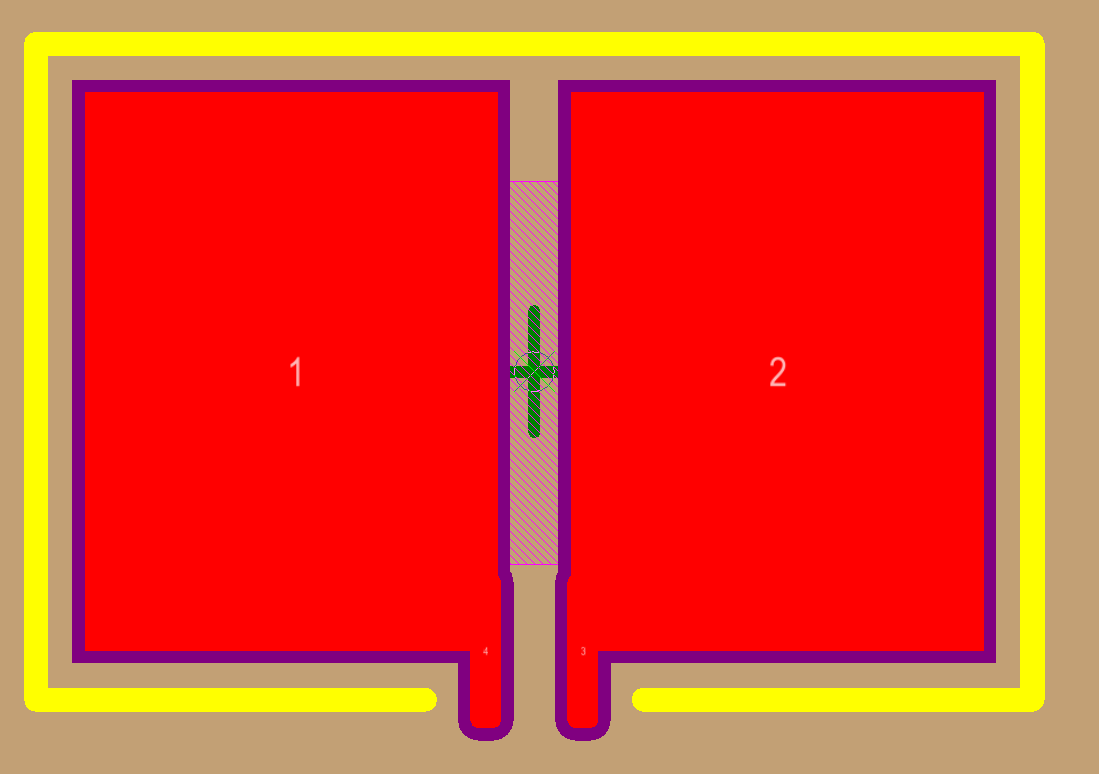

Ich habe allerdings nun noch ein Bauteil, das über 4 Pads verfügt, von
denen jeweils 2 Stück kurzgeschlossen werden sollen.
Wenn ich nun auf Net-Tie umstelle, und eine Verbindung der jeweils nicht
zusammnengehörigen Bauteile herstelle, dann meldet der DRC das leider
nicht... scheint also irgendwie noch nicht der Weisheit letzter Schluss
von Peter D. (peda)
> nicht
Du mußt das Footprint entsprechend definieren.
Ich habe z.B. Shuntwiderstände als Net-Tie definiert und im Footprint
jeweils 2 Pads aneinander gelegt.
Ich hatte früher echte 4-Leiter-Widerstände benutzt, aber die werden
nicht mehr hergestellt. Man muß also für SMD-Widerstände mit 2
Anschlüssen ein Footprint mit 4 Anschlüssen basteln.

von Peter D. (peda)
Cyblord -. schrieb:
> Bleibt nur die Frage warum.
Ich will damit den Meßfehler und TK durch den Spannungsabfall über die
Kupferbahnen reduzieren.
Der Laststrom fließt über die Stirnseiten, die Sensespannung wird nahe
der Mitte abgegriffen.
Es gibt aber auch Shunts von Vishay mit Anschlüssen an der Breitseite.
Dann kann man zwei Pads (Power, Sense) nebeneinander setzen.
https://www.mouser.de/datasheet/2/428/vcs1625z-2054.pdf
von Peter D. (peda)
Hier mal mein Footprint.
