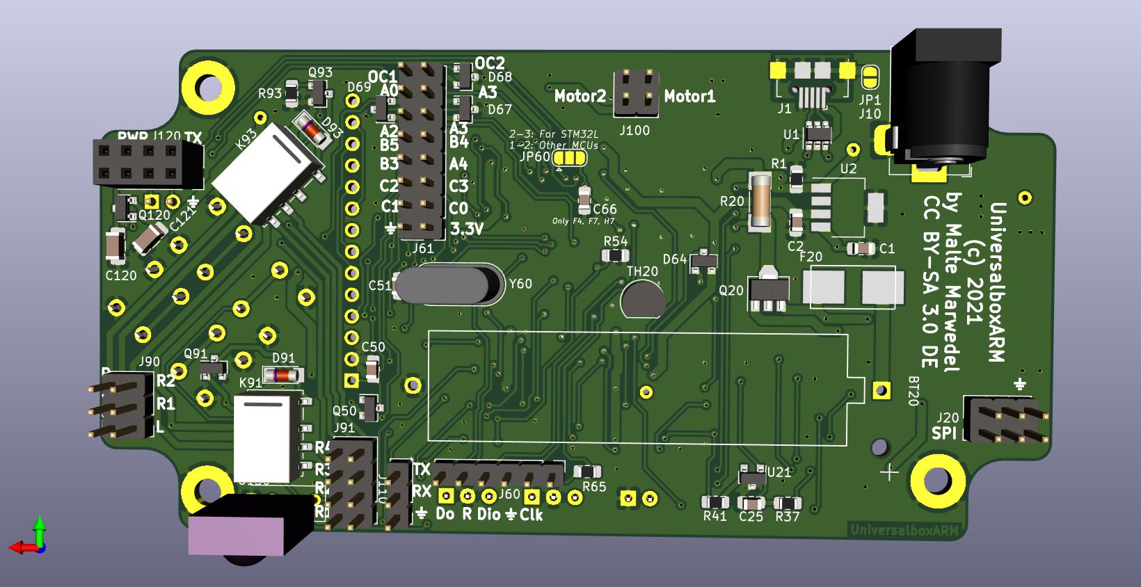

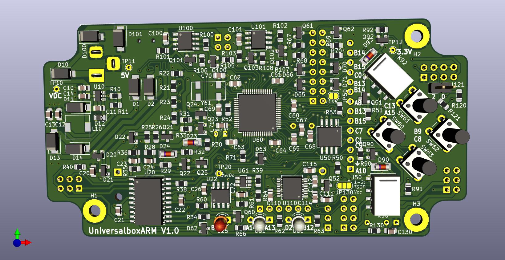

ich habe mir eine Platine geroutet, die möglichst alles abdecken soll,
was ich zum Experimentieren brauche.
Vielleicht findet jemand ja grobe Fehler, die ich übersehen habe.
Für die ersten drei gefundenen und nachvollziehbaren Fehler zahl ich 5€
an den ersten (daher bitte nicht per PN), der ihn meldet per Überweisung
(hab kein Paypal). Oder stattdessen auf Wunsch eine der Leerplatinen (da
gibt es aber maximal eine, also kann die auch nur an einen gehen).
Also in erster Linie falsch oder nicht angeschlossene Bauteile.

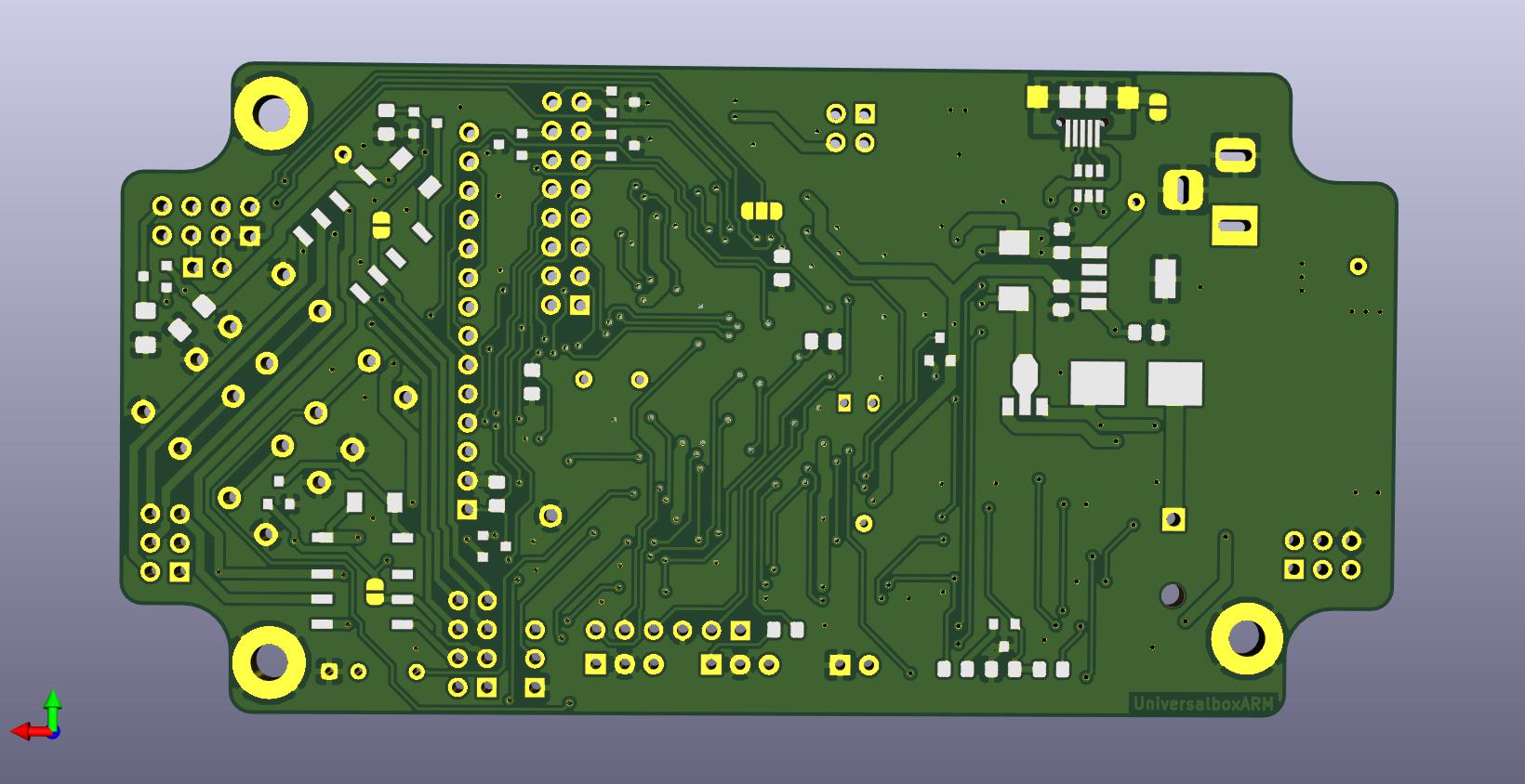

erster Fehler: Schaltplan unleserlich.
zweiter Fehler: Auf early-back-layout.jpg sind Masseinseln ohne Bezug.
Bekomme ich jetzt die 10€?
Brauchst Du meine Kontonummer?
von Malte _. (malte) Benutzerseite
Sorry, nur weil die Vorschau nicht lesbar ist, das zählt nicht.
Alle Masseinseln auf der Rückseite sind mit Vias auf der Frontseite mit
Masse verbunden. Ich habe versucht das zwar zu vermeiden, aber das ging
nicht komplett. Komplette Inseln zeigt Kicad auch als "Unverbunden" an.
Wenn du natürlich hier eine findest, die Kicad durch einen Bug übersehen
hat, wäre mir das 5€ wert.

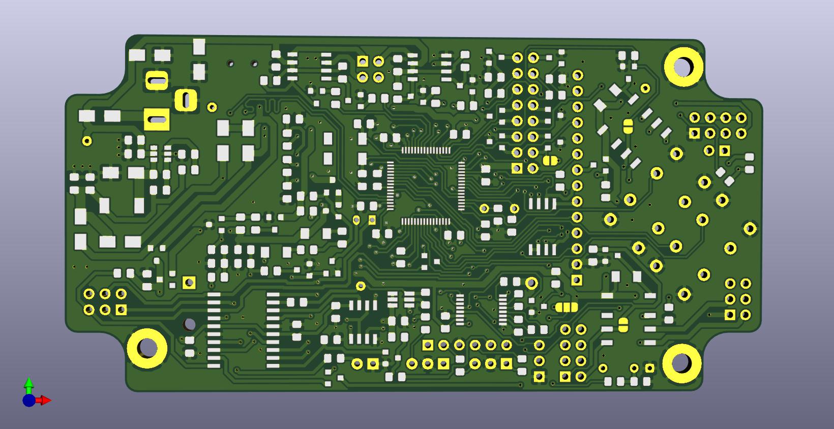

Aber mal ehrlich: Zweiseitig bestückt und dann nur 2 Layer!? Vierlagig
kostet ja inzwischen selbst in DE nicht mehr so viel mehr ...

das Routing der PCB ist gruselig (ich stimme den 4 Lagen zu und
einzseitige Bestückung)

von Michael F. (Firma: IAR Systems) (michael_iar)
Moin,
folgt der Debug-Stecker J60 einem Standard oder könnte eventuell so was
wie MIPI-10 kleiner und gebräuchlicher sein?
Falls D60 für das Debugging über R62 / R63 abgetrennt wird, dann sind
SWDIO / SWCLK floating, wenn der ST-Link nicht gesteckt ist.
App-Note AN2867 von ST würde Empfehlungen geben, wie Quarze am STM32
angeschlossen werden können / sollen. Direkt und ohne Widerstände ist
etwas "übersichtlich"...
Ist die Flussspannung von rot und grün für D60 und D61 nah genug
beieinander, dass beide Farben sinnvoll mit 330R betrieben werden
können?
Was ist mit "or I2C" bei PC0 gemeint und falls da wirklich I2C drüber
laufen soll, wo sitzen die Pull-Ups?

Wenn Masseflächen dann wenigstens so das nicht 100er Stabantennen daraus
werden.
Bei C60 scheint ein Via im Pad zu sitzen, nicht so lustig beim
Reflowlöten wenn das Via das Lötzinn absaugt das C60 braucht.
Die Anbindng von C60 an den uC ird zwar funktionieren doch ordentlich
im Sinn eines Entkoppel-Cs ist das nicht.
Das Lyout um Q24 ist auch alles andere als optimal, vor allem die beiden
Cs brauchen möchten gerne eine kurze GNDVerbidung mit dem uC haben. C69
ist Meilenweit davon entfernt.
J91, J110 und der IR-Empfänger blockieren einander wenn Du an J91 und
J110 gleichzeitig Kabel anstecken willst.
eine 3-Loch-Befestigung in einem Gehäuse verursacht immer mech.
Spannungen wenn man Kabel ansteckt. Kerkos mögen das nicht, ich würde
daher einen anderen Platz für den Versorgungsstecker suchen und dort das
4. Befestigungsloch setzen. Dann wackelt die Platine am Tisch auch nicht
so herum wenn Du sie noch ohne Gehäuse betreibst.

Layout:
1. Fiducial-Marks fehlen
2. Layer-Stack fehlt z.B.: auf Top:1, auf Bot 2, oder bei 4-Layer:
1,2,3,4
3. Besser 4 Layer: Top, Inner1(GND), Inner2(power-planer, signal), Bot
4. Besser einseitige Bestückung
5. Besser nur SMD-Bauteile verwenden
6. Bestückungsaufdruck: Pin1 bei ICs, Kathode-Strich(bzw. Punkt)
sichtbar, sodass nach Bestückung auch sichtbar ist.
7. Bei Stiftleisten auf welche ein Flachbandkabel angesteckt wird
ist es sinnvoll den Pin 1 mit Bestückungsdruck zu kennzeichnen.(wegen
dem Flachbandkabel mit seiner roten Leitung(geht zu Pin1) und dem
richtigen anstecken)

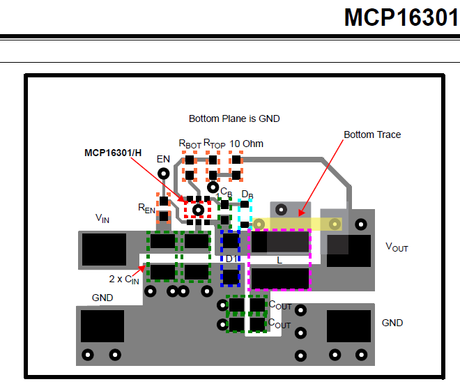

Wo ich mir so die Feedbackleitung deines Schaltreglers ansehe, noch ein
Tipp: sieh dir unbedingt das Datenblatt zum Schaltregler nochmal an.
Dort besonders das Kapitel "5.11 PCB Layout Information" des kleinen
MHz-Biests. Und vom Layoutvorschlag auf der Seite 21 solltest du nur
abweichen, wenn du ganz genau weißt, was du tust.
Die Kondensatoren am Schaltregler werden überigens NICHT mit Thermals an
GND angebunden, sondern liegen satt im Kupfer. Ich würde die
Eingangskondensatoren auch etwas geräumiger wählen als nur 10µF. Denn
der Schaltregler an sich braucht wegen der hohen Schaltfrequenz
natürlich nur 10µF. Es kann aber sein, dass deine Schaltung mehr
braucht, z.B. zur kurzzeitigen Pufferung der Eingangsspannung.
Ja, den Layoutvorschlag hatte ich versucht soweit wie möglich zu
befolgen. Ich hab den Ausschnitt mal vergrößert und gedreht um ihn
besser vergleichen zu können. Den 10Ohm Widerstand hatte ich
weggelassen, da der laut Beschreibung nur fürs Nachmessen an dem
Testpunkt notwendig ist. Warum die Verbindung zu Dr durch zwei Vias
führt hat sich mir nicht erschlossen.
Ich denke das ist auch bei mir der Fall?

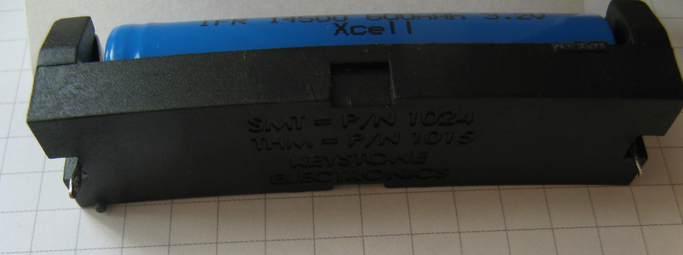

vorhanden sein. Was mir in dem Zusammenhang mehr Sorge bereitet, ist die
mechanische Spannung durch den Batteriehalter. Der biegt sich, jetzt wo
ich ihn hier habe, ohne PCB beachtlich und das wird eingelötet sicher
nicht verschwinden.

Zu dem Batteriehalter und der Biegung: Bei den aktuellen Platinenpreisen
z.B. bei jlcpcb kann man es sich auch mal leisten, nur zum Testen für
ein potentiell problematisches Bauteil/Footprint eine Testplatine machen
zu lassen. Am besten macht man so was früh in der Design-Phase so dass
man keinen teuren Express-Versand braucht und noch eine Alternative
finden kann falls es nicht passt.
