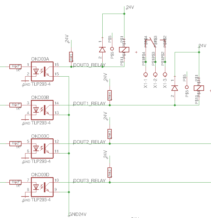

Ich habe hier ein Problem mit einem Optokoppler, welches ich nicht
verstehe. Schaltplan ist im Anhang.
Von links kommt ein 5-V-Signal über einen 1k-Widerstand (ich habe es
statt diesem auch schon mit 610 Ohm versucht). Das gibt einen Strom von
ca. 5 mA durch den Optokoppler. Laut Datenblatt (
https://www.mouser.de/datasheet/2/408/TLP293-4_datasheet_en_20190520-737014.pdf
) hat dieser eine Verstärkung von mindestens 50 - das wären dann ca. 250
mA.
Das Relais (RZ03-1C4-D024, 24 V,
https://www.mouser.de/datasheet/2/418/5/ENG_DS_RZ_0920-729230.pdf ) hat
einen Spulenwiderstand von 1440 Ohm, was bei 24 V knapp 20 mA ergeben
sollte - also ganz sicher innerhalb des Bereiches, den der Optokoppler
schaffen müsste.
Trotzdem funktioniert es nicht, bei einem Vorwiderstand von 1k zieht das
Relais gar nicht an, die ausgangsseitige Spannung über der Spule bricht
komplett zusammen. Ohne Relais (also Optokoppler im Leerlauf) erhalte
ich immerhin noch magere 15V. Bei einem Vorwiderstand von 610 Ohm zieht
es mit Mühe an, aber auch nicht sauber und stabil.
Offenbar passt mit der Verstärkung irgendwas nicht - was habe ich hier
übersehen?
Danke!

Die Verstärkung ist nicht min. 50, sondern min. 50%: 0,5!

Du verwechselst Verstärkung mit dem CTR-Wert (50%).

Ist da etwa noch jeweils ein Widerstand parallel zu den Relaisspulen?
Ach ja, Prozent, nicht Faktor. Mit einem Vorwiderstand von 150 Ohm sieht
es dann schon ganz anders aus!
Sind der 5V-GND und der 24V-GND miteinander verbunden?
Dann können die OKs auch durch normale Transistoren
ersetzt werden.

Laut Datenblatt fällt das Relais bei 2,4 V sicher ab. Es hat 1440 Ω,
also fällt es bei 1,6 mA sicher ab.
Da der Optokoppler ein Übertragungsverhältnis von 50% hat, muss der
Strom an seinem Eingang unter 3,2 mA kommen, damit das Relais sicher
abfällt.
> Die 5V auf der Eingangsseite sind schließlich nicht 0V
> und 5V, sondern TTL (und da kann "low" bekanntlich auch >0V sein)
Ja schon, aber der Low Pegel kann nur höher als 0 V sein, wenn irgendwer
den Pin aktiv hoch zieht (was hier nicht der Fall ist). Zweitens ist der
Low Pegel bei TTL als maximal 0,7 V definiert. Die Infrarot-LED im
Optokoppler beginnt aber erst bei 1,2 V zu arbeiten. Insofern brauche
ich gar nicht zu rechnen, wie viel Strom dabei fließt - es sind 0,000
mA.

ganz einfach, weil es ausgangsseitig ein Transistor ist.
Der hat auch einen Leckstrom. Der ist dann einfach zu groß.
Nicht umsonst gibt es Optokoppler mit sekundärseitig rausgeführtem
Basisanschluss.

Wie wäre es mal mit messen an den relevanten Punkten?
Offensichtlich schiebt Deine unbekannte Signalquelle immer noch
reichlich Eingangsstrom durch den OK, so daß er nicht richtig
abschaltet.
Dazu müsste der L-Pegel schon deutlich mehr als 1V haben, um das zu
erreichen. Also ist das, was Du als L bezeichnest, kein richtiges L,

Aha, Reststrom im mA-Bereich bei einem 50mA-Transistor, noch dazu im
rel. kaltem Zustand. Ich würde solch einen Transistor eher als kaputt
bezeichnen.
> Basisanschluss.
Der ist nicht dafür gedacht, sondern um den Fototransistor schneller zu
machen.

weil du irgendeinen Fehler machst, der sich in dem Schaltplanschnippsel
nicht erkennen lässt. Vielleicht betreibst du den Ausgangstransistor in
Wirklichkeit im Inversbetrieb (in Schaltplan ist er richtig gezeichnet).
Vielleicht hast du eine ungeeignete Treiberstufe. Vielleicht nutzt du
das Relais für Lasten, für die es nicht geeignet ist, so dass es
manchmal klebt.
Aus dem Informationsschnippselchen, das du bisher gegeben hast, lässt
sich dein Schaltungsfehler leider nicht identifizieren. Wenn du willst,
dass wir deine Fehler analyisieren, musst du schon ein vollständigeres
Bild von Schaltung und Fehlerbeschreibung liefern. Fakt ist aber: wenn
du den Eingang des Optokopplers wirklich mit TTL-Pegeln ansteuert (oder
mit anderen Logikpegeln - denn "echte" TTL-Pegel wären inzwischen schon
ziemlich exotisch), dann muss der korrekt beschaltete Optokoppler so
sauber sperren, dass das Relais nicht deswegen angezogen bleiben darf.
Wenn das trotzdem passiert, hast du irgendeinen Fehler in deinem Aufbau.
wenn der Optokoppler richtig eingesetzt wird, wäre das irgendwas im
µA-Bereich. Davon darf das Relais nicht angezogen bleiben, wenn es nicht
vorgeschädigt ist. Wenn der Optokoppler falsch eingesetzt wird
(Ausgangstransistor im Inversbetrieb), dann dürfte der Leckstrom
allerdings für diese Fehlfunktion reichen.

Schicke mir die Schaltung, dann finde ich es für dich heraus.
von HildeK (Gast)
Jens G. schrieb:
>> Basisanschluss.
> machen.
Die übliche Beschaltung mit einem Widerstand zum E an dieser Basis
reduziert auch den CTR, je nach R-Wert auch erheblich.
von Achim S. (Gast)
Das ist zwar richtig. Aber ein zu hohes CTR ist sicher nicht das
eigentliche Problem des TO. Zumal er ja zu Beginn den Strom durch die
LED deutlich erhöhen musste, um das Relais einschalten zu können.
von HildeK (Gast)
Genau, eher ein zu niedriges. Er muss jetzt schon zum Einschalten
mindestens 40mA liefern an eine LED, deren max. Rating bei 50mA liegt.
Mit dem Widerstand müsste er da noch höher gehen.
Dass es nicht abfällt, hat noch unbekannte Ursachen. Stefan F. hat es ja
schon vorgerechnet: die LED sollte unter 3.2mA Strom abbekommen, um das
zu erreichen. Das ist aber Best Case. Denn der CTR kann bei dem OK auch
600 haben; wer weiß, was für ein Exemplar er vorliegen hat. Also: er
muss dafür sorgen, dass der LED-Strom unter 260µA bleibt! Das muss man
einfach mal nachmessen.
Und auch du hast gesagt:
Achim S. schrieb:
> Fakt ist aber: wenn
Exakt das, wenn alle beteiligten Bauelemente (noch) in Ordnung sind.
