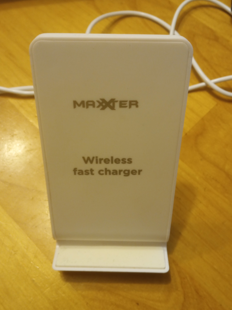

Hallo Forum, gibt es eine Möglichkeit nachtäglich bei Wireless Chargern die Reichweite zu erhöhen? Grund ist, dass ein vorhandenes Smartphone ohne Flipcase an den Ladern Hama, 10W Charger Typ 188318 und maxxter Typ ACT-WPC10-02 lädt, aber mit dem Flipcase 3-4mm dick es nicht mehr funktioniert. Es liegt nicht daran, dass störende Materialien im Flipcase wären. Zufällig sah ich beim Expert waren verschiedene Lader zum Auflegen (nur leider noch nicht vor vier Wochen). Ein hama fc7,5ip und Rapoo XC150 hatten kein Problem mit dem Flip-Case. Vielleicht hat jemand zufälligerweise so ein Teil geöffnet und etwas nachgeholfen, z.B. mit etwas Ferrit die Kopplung zu verbessern. Oder es hilft anderen darauf zu achten, was beim Charger wichtig ist und vermeiden gewisse Modelle. Ggf. ergibt sich eine Liste von Empfehlungen. Danke schon mal im Voraus.

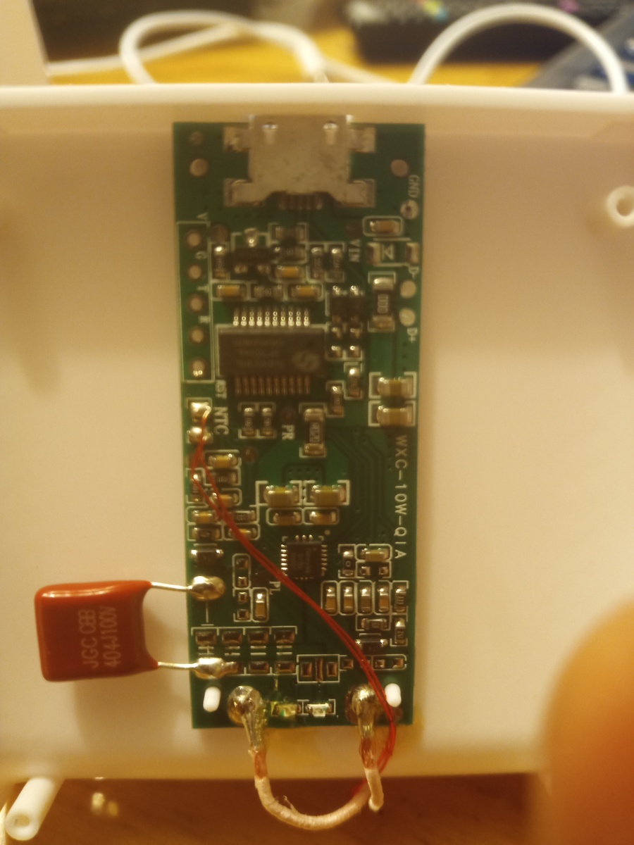

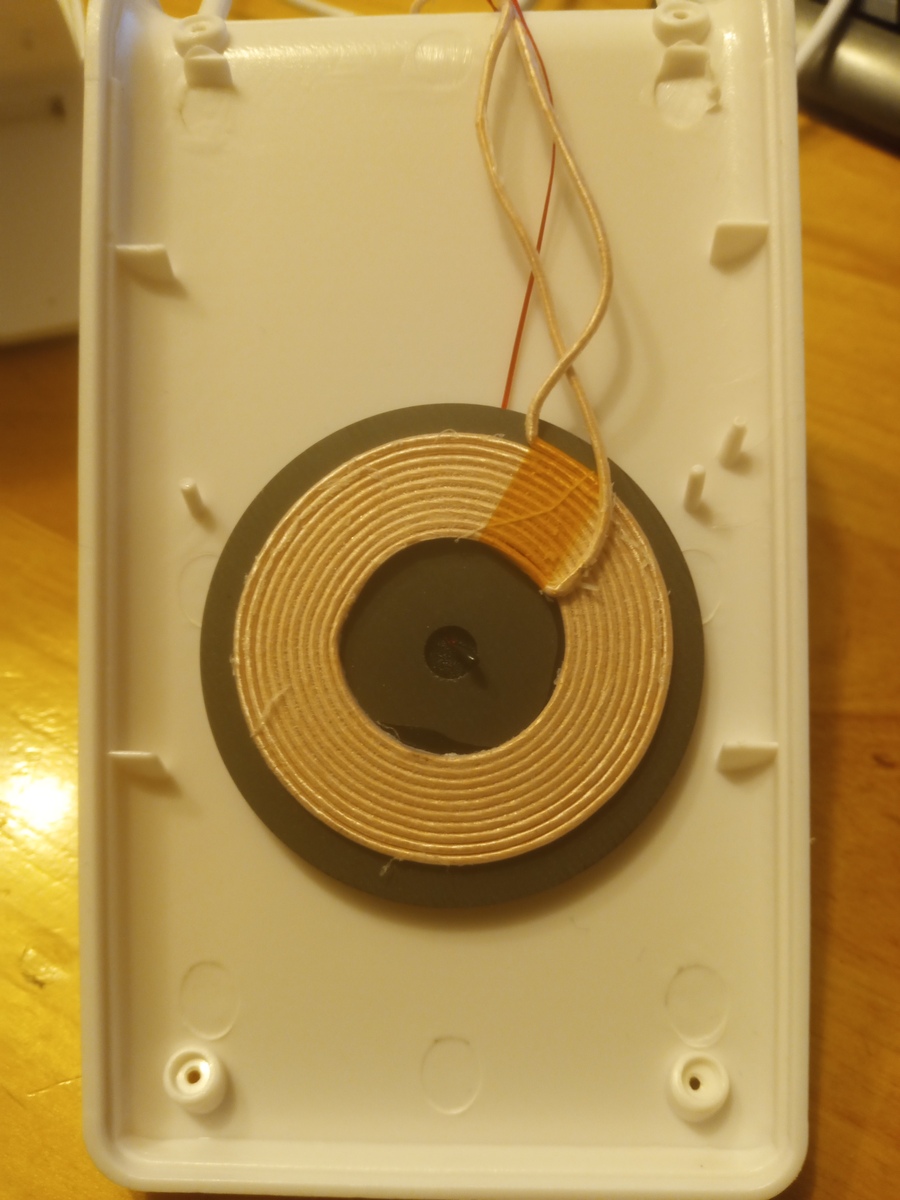

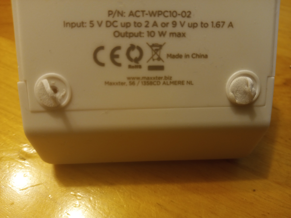

Nun habe ich einen Charger geoeffnet und Bilder gemacht. Ein Teil der Schrauben war unter den Fuessen.
> gibt es eine Möglichkeit nachtäglich bei Wireless Chargern die > Reichweite zu erhöhen? Wenn es so einfach waere Energie drahtlos zu uebertragen dann muessten wir wohl alle doch Aluhuete tragen, hm..und vielleicht auch Aluunterhosen. :-) Mehr als die beiden Spulen moeglichst gut uebereinander zu legen kannst du nicht machen. Olaf
Was ist das fuer ein Sensor in der Mitte der Spule?
Der Anschluß auf der Platine dafür ist mit 'NTC' beschriftet, also ein Temperaturfühler.
Funktioniert der Ladevorgang denn ohne Gehäusedeckel in direktem Kontakt zur Spule? Ev. Gehäuse ändern und nur Folie über Spule kleben. Grüße von petawatt

Horst schrieb: > Der Anschluß auf der Platine dafür ist mit 'NTC' beschriftet, also ein > Temperaturfühler. Danke. Das hatte ich vermutet und habe schon mal eine Bestaetigung.
Horst S. schrieb: > Funktioniert der Ladevorgang denn ohne Gehäusedeckel Ja, ohne Flip Case geht es.

Als eine vereinfachte Darstellung: Damit die Energie möglichst gut übertragen wird, muss der Abstand zwischen den Spulen klein gegen deren Durchmesser sein. Nur dann wird in der Luftstrecke ein "halbwegs" homogenes Feld erzeugt. Bei größeren Abständen schließen sich die Feldlinien schon teilweise um die Sendespule und kommen an der Empfangsspule nicht mehr an.

MaWin schrieb: > Nein, du kannst das nicht, das kommt einem Umbau des kompletten Geräts > gleich. Momentan sieht das so aus (Schichtenskizze):
1 | xxxxxxxxxxxxxxxxxxxxxxxxxxxxxx Mobilphone Abschirmferritplatte |
2 | ddd ddd Mobilphone Empfangsspule |
3 | mmmmmmmmmmmmmmmmmmmmmmmmmmmmmmmmmmm |
4 | fffffffffffffffffffffffffffffffffffffff Flipcase dicke Rückseite |
5 | fffffffffffffffffffffffffffffffffffffff Flipcase dicke Rückseite |
6 | ggggggggggggggggggggggggggggggggggggg Lader Gehäuse |
7 | ddd ddd Lader Sendespule |
8 | _____xxxxxxxxxxxxxxxxxxxxxxxxxxxxxx____ Lader Abschirmferritplatte |
Verbesserung wäre:
4 | ffzzfffffffffzzffffzzfffffffffffzzffff Flipcase dicke Rückseite |
5 | ffzzffffffffffzzffffzzffffffffffzzfffff Flipcase dicke Rückseite |
6 | ggzzgggggggggzzggggzzggggggggggzzgggg Lader Gehäuse |
7 | zz ddd zz zz ddd zz Lader Sendespule |
9 | |
10 | z: zusätzliche Ferritpulver oder -kerne |
