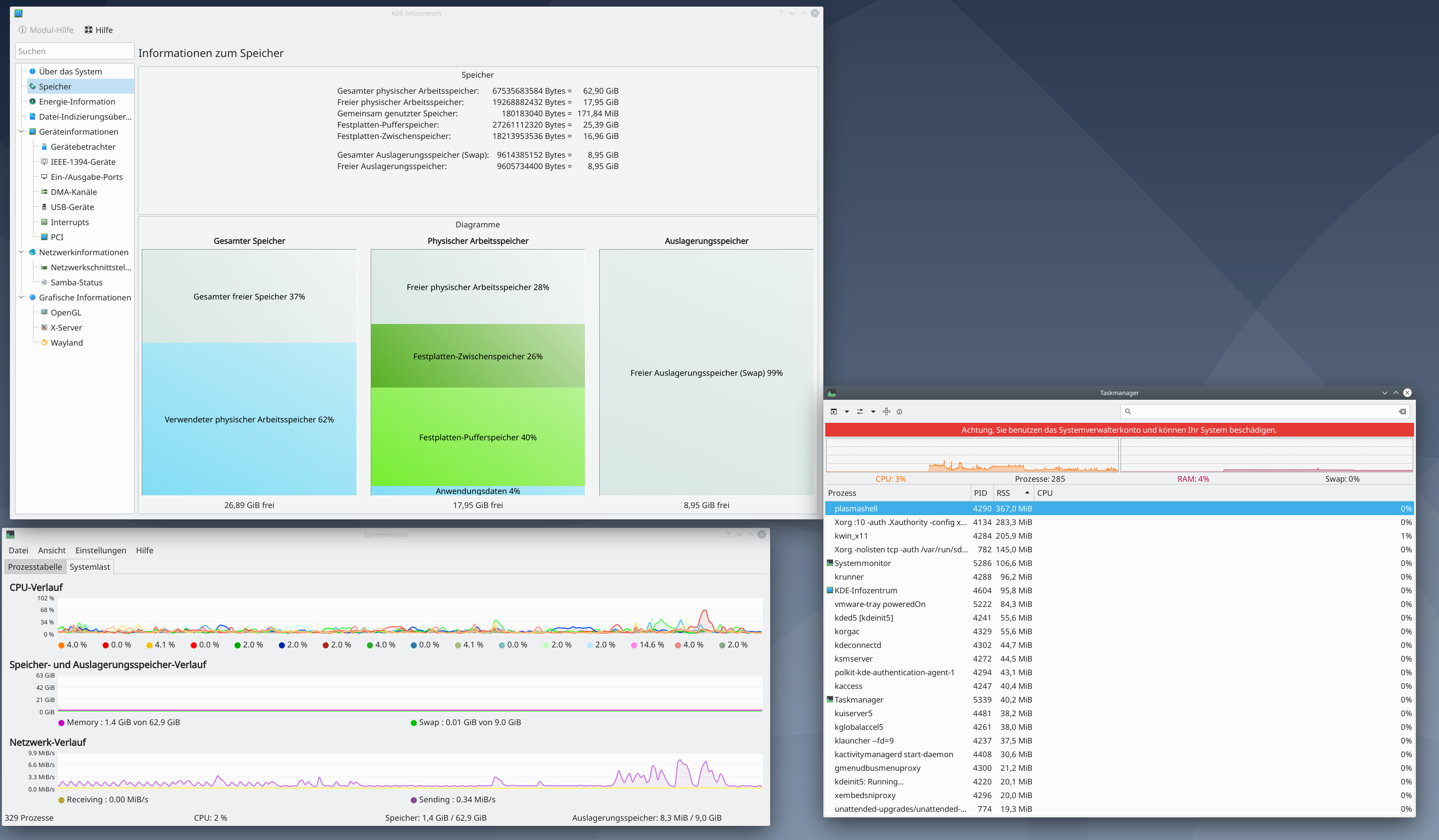

Hallo Zusammen,
nach dem ich mich jetzt einigermaßen tief in Debian eingearbeitet habe
und die Umgebung soweit steht, habe ich seit gestern das Phänomen, das
mein Speicher fast vollständig verwendet wird.
Eigentlich wollte ich nur die VMs hochfahren und musste feststellen,
dass schon die erste  VM extrem lange zum starten brauchte und sich
nicht flüssig bedienen ließ. Da ich gestern Abend noch damit gearbeitet
hatte und alles ok war komme ich aktuell nicht mehr weiter.
Was haben wir gemacht:
1. alle VMs vom NAS auf den SSD der Rechners kopiert.
2. alle Maschinen nacheinander hochgefahren und alle aktuell notwendigen
Updates eingespielt.
Bis zu diesem Zeitpunkt wahr alles ok, die VMs liefen geschmeidig und
alles war gut.
Anschließend:
1. VMs runter gefahren, defragmentiert und Optimierung durchgeführt.
2. alle Maschinen wieder auf den NAS gespielt als Backup.
Da dieser Vorgang durch die Größe von 470GB ein wenig dauert, lasse ich
das über Nacht laufen.
Heute Morgen habe ich die Maschine einmal durchgestartet und wollte
anschließend die VMs hochfahren. Seit dem, habe ich ein ganz
merkwürdiges Speicherverhalten s. angehangenes Bild das ich mir nicht
erklären kann und die VMs sind nicht bedienbar.
Ich gehe davon aus das das Problem mal wieder 42cm vor dem Monitor sitzt
aber ich komme nicht weiter.
Ich gehe allerdings davon aus, dass da irgendetwas im Hintergrund läuft,
was ich nicht sehe.
Tools:
1. VMWare Workstation pro 16
2. FreeFileSync
Danke für jeden Tipp
Frank

Wieviel RAM genehmigen sich denn Deine VMs lt. Config?
Der RAM wird bei einem Linux (wie auch Windows) immer möglichst komplett
genutzt. Zwar nicht unbedingt für die Anwendungen, sondern als Filecache
(zumindest nach einiger Zeit mit rel. viel an IO).
In Deinen Screenshots ist ja noch einiges frei, und Swap wird auch nicht
benutzt - kann also nicht die Ursache sein, sondern irgendwas anderes.

Hallo Jens,
aktuell läuft keine VM!
Die VMs sind auf 16GB Speicher eingestellt und liefen bis gestern Abend
einwandfrei und ich war mit dem System auch super zufrieden.
Heute Morgen wollte ich die Maschinen lediglich hochfahren und musste
feststellen, dass nichts ging.
Interessant war, das VMware mich beim Hochfahren der ersten VM nach
einem mindestens 8GB großem Swapfile gefragt hat.
Das Bild zeigt das System ohne das auch nur eine VM gestartet ist bzw.
nur die Anwendungen die auf dem Bild sichtbar sind laufen.
Allerdings habe ich gestern ein wenig mit XFCE experimentiert, da mir
die Schriftgröße auf einem 4K Display in Verbindung mit meinem 15"
Notebook einfach zu klein war. Hier habe ich aber lediglich die DPI Zahl
hoch gesetzt.
Für mich sieht es so aus als wenn da "unsichtbar" eine Session läuft die
ich nicht sehen kann. Ich war zum Zeitpunkt als ich die Bilder gemacht
habe als "root" per RemoteDesktop angemeldet. Auf dem Rechner selber
auch als "root" angemeldet erhalte ich die gleiche Speicherverteilung.
Als Administrator auf dem Rechner direkt angemeldet sehe ich auch keine
laufende Anwendung.
Frank

Aus dem Bild ist kein Problem ersichtlich. Die Anwendungsdaten belegen
nur 4 Prozent. Das die verschiedenen Festplattenpuffer 66% belegen ist
unkritisch und sogar gut denn für ungenutzten Speicher gibt es kein Geld
zurück. Sobald die Anwendungen mehr Speicher benötigen werden die Puffer
automatisch verkleinert.

von (prx) A. K. (prx)
NB: Welches Programm liefert die Systeminformation im Bild links oben?
von Frank L. (Firma: Flk Consulting UG) (flk)
Hallo A.K.
die Info habe ich über das KDE-Infozentrum ermittelt.
Ich habe allerdings eben mal den Rechner nicht direkt an der Hardware
neu gestartet sondern über den RemoteDesktop "Rechner neu starten"
ausgewählt. Jetzt passen die Zahlen wieder.

P.S. Wenn mir jemand den Unterschied von Screenshot 1 zu Screenshot 2
erklären könnte, wäre ich dankbar.

Frisch gestartet (2) vs schon deutlich verwendet (1). Der erste hat viel
Disk-Daten im Cache, der zweite praktisch nichts.

Im zweiten Screenshot wurde der Rechner wirklich neu gebootet. Der erste
Screenshot zeigt einen Rechner, der schon eine gewisse Arbeit hinter
sich hat (schon gut gefüllter Filesystem Cache).
Vielleicht haste den Rechner ja zur Problemzeit gar nicht neu gestartet,
sondern nur mal zwischendurch schlafen gelegt, was dem evtl. nicht ganz
gut bekam ... Denn was soll denn sonst der Unterschied sein zw. Restart
via Remote Desctop oder direkt an der Hardware.

In beiden Fällen sind 1,4/1,6 gb-RAM belegt. No Swap.
Was auch durch die Prozessauflistung (übern Daumen) bestätigt wird!
Im ersten Fall könnte es sich (RAM = 64gb ?? )
a) um einen Aktualisierungsfehler handeln (unwahrscheinlich)
da die Anwendungsdaten im RAM (blau) nur ~4%/2,6gb belegen (statt 1,4gb)
das beweist auch der Taskmanager- 285 Prozesse = 4%!!
jedoch: 66% auf Festplatte (grün) liegen - und nicht im RAM!
b) Hast irgendwas installiert ? oder laufen gehabt, was weiterhin im
Speicher gehalten wurde. Das bleibt solange drinnen, bis es gelöscht
wird. Dazu gehören auch diese un-/genutzten +1,1gb-RAM.
Bei anderen Distros ist es jedenfalls so, daß im RAM auch Speicherplatz
für Prozesse unnachsichtig reserviert wird. So ergeben sich (zeitweise)
gewisse Unterschiede in div.'Darstellungen' .
c) ich glaube, daß du nur "GRÜN" übersehen hast, und zu Unrecht in
Aufruhr versetzt worden bist.
Ich kenn zwar weder debian noch VM, aber prinzipiell..
von Rudi Ratlos (Gast)
Oder anders ausgedrückt:
Im ersten Bild sind 1,4gb-RAM in Benutzung, der Rest von +1,1gb ist
bereits 'frei', wird aber gelöscht, sobald 'Bedarf' ist. Das kann bei
96%-FREE aber ziemlich lange dauern .
Dann fährst die Maschine hoch, die alten Prozesse sind futsch - und die
neuen Prozesse belegen   w i e d e r u m
eben --NUR-- die ~1,5gb
und dann wächst das wieder an.
Reserviert also VMware Speicher, tut das debian, bis VMware den Befehl
zum 'Löschen' gibt. Oder VMware beendet wird.... ?
Kopierst in windoof was übers Clipboard, bleibt das ebenfalls solange im
Speicher , bis es gelöscht wird. Viele Programme fragen beim Beenden
danach: Löschen ?
Linux ist eben seltsam. Manche Dinge sind (oft) hart am
Gerade-Noch-Erträglichen. In den meisten Fällen ist es einfach "maßlos
Über-Informativ" .

Poste mal die Ausgaben zu relevanten Zeitpunkten
ps aux --sort -vsz | head -n8
ps aux --sort -rss | head -n8
sar -rBS 5 3
von Dentaa (Gast)

Kritisch im ersten Screenshot würde ich den Bereich
"Festplatten-Pufferspeicher" sehen. (Dirty-Pages) Dabei handelt es sich
um Daten die noch auf die Festplatte geschrieben werden müssen. Das
sieht für mich extrem viel aus. Könnte es sein, das die vmware Module
hier ihre Finger im Spiel haben? Bei einer KVM Virtualisierung wird
standardmäßig kein Schreibcache benutzt. Die Emulation verhält sich da
wie eine echte Platte, ein Schreibvorgang wird erst dann zur VM
bestätigt, wenn die Daten auch wirklich auf der Platte im Image liegen.
Zu den Dirty Pages: Bei Standardeinstellung fängt Linux bei 10% an diese
Daten auf die Platte zu schreiben (im Hintergrund). Ab 20% wird jeder
Schreibvorgang syncron durchgeführt, der Process wird also angehalten
bis die Daten wirklich auf der Platte sind. Letzlich geht es darum
Datenverluste bei Stromausfall zu verhindern. 20% von 64GB sind immerhin
13GB, dafür braucht auch einen SSD einige Zeit. Es könnte sein das die
vmware VMs bei Dir gerade dadrinnen hängen. Diese Parameter kann man
aber einstellen, Stichworte "dirty_ratio", "dirty_background_ratio".
Gerade bei VMs muss man sich damit auseinandersetzten.

Andreas M. schrieb:
> 20% von 64GB sind immerhin 13GB
waren aber 40% Puffer , also 25gb (von 470gb)
plus 26% Cache = 66%

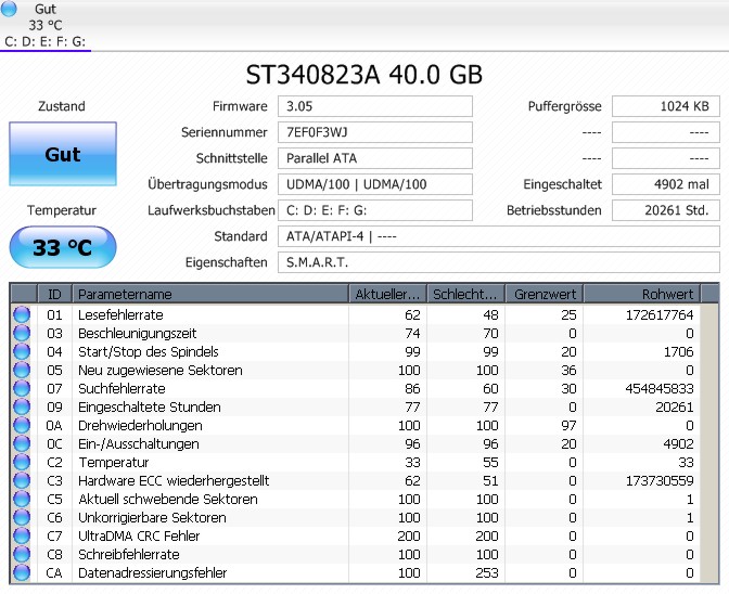

Vielleicht is ja die SSD in der Nacht hinich geworden.
Hab mir auch so ein Glump gekauft, 33h und 209 Starts. Ende .
Mein Rechnung war auf die Standardwerte vom Linux bezogen. Ja hier sind
es 40%. Das ist nicht normal. Ich gehe davon aus, dass das mit der
VMWare zusammenhängt.
Dann würde gar nichts mehr gehen.
Welches Modell? Das ist mir noch nie passiert, allerdings kaufe ich bei
Platten auch nie den Gamerschrott mit den hochtrabenden Namen. Win95/98
können allerdings mit SSDs nicht wirklich umgehen, z.B. das TRIM
Kommando.
Deine ST-Platte würde ich mal tauschen: "Unkorrigierbare Sektoren: 1"
Das ist normalerweise der Anfang vom Ende.
[Edit]: Jetzt sehe ich erst was Du mit den 40% meinst. Die Beziehen sich
auf den RAM, nicht auf die Platte.
Das war schon vor über 1 Jahr. Hab ich auf "2 Sektoren" korrigiert. Gut
aufgepaßt ! Genug neue HDD ...
Hallo Zusammen,
nur ein Statement von mir zu all den Hinweisen.
Vielen Dank dafür.
Ich habe das System heute nochmal komplett platt gemacht und werde kvm
testen. Die Ergebnisse mit VMWare sind ernüchtern! Wobei es nicht an der
Performanz liegt. Aus irgend einem Grund zieht sich der Speicher mit
jeder Anmeldung per RDP immer weiter zu obwohl ich den User immer
korrekt abmelde. Aber ich habe keine Lust das weiter zu recherchieren.
Frank
Wie zuzieht ? Festplatten-Zwischen und -Puffer-Speicher wachsen an?
Also je öfter sich jemand anmeldet, desto mehr Disc-Daten werden im RAM
dauerhaft  zwischengespeichert? Und wenn sich der User abmeldet, löscht
VM im RAM gar nichts ?
Das deutet dann aber auf eine fehlerhafte VM-Einstellung hin. (? )
Ich habe mir ursprünglich gedacht, daß bei der DeFragmentierung
irgendwas nicht geschrieben wurde, deshalb zurückblieb - der Rechner in
den Deep-State ging - und dir daher !einige! Dateien auf Festplatte
fehlen.
Ich persönlich würde da nicht so schnell aufgeben. Unabhängig von KVM;
Sonst gehst unter bei Linux !
Ich hab schon mehrere Linux-Nächte mit Tränen in den Augen verbracht ...
aber wenn du es geschafft hast- lachst. Bis zur Nächsten Nacht !
Knalls nochmal schnell -drauf, und laß den DeFragmentier-Scheiß!
Letztendlich Frage, was bewirkt das?
Ich würde sagen, richte für VM mal einen 'swap' ein, wo es seine
dämlichen ScheißDaten hinschreiben kann, ohne daß es jemand im RAM stört
. Das ist ja das alte windoof-Problem, jeden Scheiß muß es auf Platte
schreiben, und der RAM ist völlig leer.
Also entweder schreibt VM das -nun- direkt in den swap, der ?10gb! ist
aufgrund der bisherigen Datenmenge (60gb+) sowieso v i i i i e l  zu
klein, --das-- aber muß man erstmal irgendwo konfigurieren, oder auch
direkt in eine eigene (100-200gb) (NTFS-?)VM- TEMP-Partition .
Hallo Rudi,
ja so in etwa kann man es beschreiben.
In meiner ersten Grafik die ich gepostet hatte, steht der physische
Arbeitsspeicher (blau) auf 63% und das System verhält sich auch so. Zu
diesem Zeitpunkt ist keine VM gestartet. Wohl, hatte ich eine zu dem
Zeitpunkt mal hochgefahren hatte und alle Updates für Windows 2019
Server und SharePoint 2019 installiert wurden.
Nach den Updates wird die VM runtergefahren und auf dem NAS gesichert.
Um sie anschließend wieder hochzufahren. Das Bild zeigt genau diesen
Zeitpunkt. Angemeldet war ich immer über den Windows Remote Desktop am
LINUX.
Ein anmelden auf der VM klappt immer und führt auch nicht zu großartigen
Veränderung am Speicher.
Der Taskmanager von Windows in der VM zeigt mir auch nur die erwarteten
Daten zur Speicherauslastung und CPU Nutzung an. Da ist alles ok. Die VM
läuft mit den gleichen Einstellungen wie auf meinem Windows 2019 Server
Host.
Das Thema kvm hat sich auch gerade erstmal erübrigt. Trotz Konvertierung
nach raw bzw. in das andere Format, habe ich es bisher nicht geschafft
die VM mit SharePoint 2019 ans Rennen zu bekommen. Ich erhalte die
Fehlermeldung: no boot device oder so ähnlich. Jetzt habe ich erstmal
keine Lust mehr. Ich werde die VMs garantiert nicht neu bauen!
Frank
Hallo Rudi,
das swap file für VMWare war eingerichtet. Das sind die 8,55GB ganz
rechts.
Ich werde es nochmals an testen und berichten. Diesmal ausschließlich
auf der physischen Maschine.
Frank

von Andreas M. (amesser)
Hallo Frank, ich möchte dich hier nicht persönlich angehen, aber ich
habe das Gefühl, Du bist mit der Aufgabe einfach überfordert:
Löse Dich bitte endlich von der Vorstellung eines "freien" RAMs. Ein
Linux System bei dem nach einer entsprechenden Nutzungsdauer nicht der
gesamte RAM in Verwendung ist, hat entweder mehr RAM als
Festplattenspeicher oder das Caching wurde abgeschaltet. Der Linuxkernel
verwendet sämtlichen verfügbaren RAM, der nicht von Anwendungen belegt
ist immer als Festplattencache. Kurz nach dem Systemstart ist der
Cache noch klein (2. Screenshot) weil bis dahin nur wenig Daten von der
Festplatte geladen wurden. Jedesmal wenn Daten von der Platte geladen
werden, wird davon eine Kopie im RAM gespeichert und der Cache wird
größer. Wenn eine Anwendung RAM anfordert und kein weiterer ungenutzter
RAM verfügbar ist - und nur dann - wird der Festplattencache wieder
verkleinert damit die Anwendung bedient werden kann.
Windows macht das übrigens genauso. Nur wird im Taskmanager der
Festplattencache grafisch nicht berücksichtigt.
@Andreas,
mit der "Überforderung" könntest Du leider Recht haben, von daher kein
persönlicher Angriff :-)
Aber aufgeben gilt nicht. Ich werde mich dadurch kämpfen.
NUR, wenn man die Threads die ich zum Thema Linux eröffnet habe mal
durchschaut, dann tun alle so als wenn das Thema kvm JA so einfach wäre.
Also bin ich mal ganz blauäugig an das Thema rangegangen. :-).
Da es nicht so einfach geht war und ist mir schon klar. Da das Thema
LINUX nur nebenher läuft ich habe ja auch noch ein Tagesgeschäft und das
läuft zu 100% auf Windows heraus, ist LINUX nur ein
Nebenkriegsschauplatz zu mindestens aktuell.
Was das Thema Speicheranzeige angeht, da habe ich es auch mittlerweile
begriffen das ich dieser Anzeige keine Bedeutung geben darf. Ich habe
mittlerweile auf der Maschine alle 3 VMs unter VMWare stabil und
performant laufen. Ich vermute, dass das erste hochfahren der SharePoint
2019er Maschine das eigentliche Problem war. Die zickte auch unter
Windows 2019 Server schon mal rum.
Der einzige Punkt, den ich noch nicht so ganz begriffen habe, ist das
Thema swap File. VMWare möchte gerne mindestens 8GB swap File haben. Die
hat es auch bekommen. Ist es sinnvoll das swap File noch größer zu
machen frei nach dem Motto viel hilft viel oder ist das eher
kontraproduktiv? Platz auf der Betriebssystempartition ist genug
vorhanden.

> swap. Hast du genug RAM?? läuft Linux als "RAM-Disk" ,dann brauchst auch
> keinen swap mehr.
Das hängt von dem Parameter "swappiness" ab.
von Dentaa (Gast)
> vorhanden.
Auch Hersteller von Software labern Müll und verstehen nicht alles.
Ich hatte oben Kommandos vorgeschlagen mit den man sich das genauer
anschauen kann, allerdings gab es kein Feedback von dir.
von 42 (Gast)
> vorhanden.
Swap brauchst du nur wenn RAM knapp wird - ist aber nicht performant.
Ein gutes System soll nicht swappen - ist ein Notbehelf. Swap wird auch
gebraucht um coredumps speichern zu können - ob du die brauchst /
auswerten kannst ist eine andere Frage -für diesen Zweck würde man
klassisch zweimal physikalisches Ram reservieren - ich mach das nicht
bei Ram > 8GB. Es schadet nichts Swap zu vergrössern - bringt aber auch
nichts. Und Hardwareanforderungen von Softwareherstellern - meine
Meinung - man will halt auf  der sicheren Seite stehen, also mehr ist
besser (gilt für Cpu, Grafik, Memory)
@Dentaa
sorry, diesen Eintrag habe ich tatsächlich übersehen.
ich werde das aber nach holen, nur nicht mehr heute, da ruft das
Tagesgeschäft.
Frank
> vorhanden.
Hmm. Ich kenne VMWare jetzt nicht, aber unter Linux gibt es
normalerweise kein einzelnes Swapfile was im Dateisystem liegt. Der
Swapspeicher von Linux wird typischweise von mindestens einem (aber
gerne auch mehr) "Blockdevices" gebildet. Üblicherweise ist das eine
Partition der Festplatte. Es kann aber auch eine dedizierte Festplatte,
ein Raid-Array oder z.B. auch ein iSCSI Netzlaufwerk sein.
Kann es sein das VMWare hier ein eigenen Swap Implementiert auf Basis
einer Datei? Wenn das der Fall ist, dann würde ich folgendes machen:
Eine dedizierte Festplatte (Keine SSD) im Server nur für diesen Zweck
installieren. Diese Festplatte mit GPT Partitionstabelle versehen
(dadurch keine Begrenzung in der Anzahl der Partitionen). Auf dieser
Festplatte für jede VM eine eigene Partition für das Swapfile anlegen.
VMWare direkt diese Partitionen ("/dev/block/by-uuid/..." o.ä.) statt
einer "normalen" Datei als Swapfile nutzen lassen. Das hat den Vorteil,
das die Swapoperationen auf eine eigene Platte gehen und so den
restlichen Betrieb nicht stören und vermeidet den "Overhead" eines
Dateisystems. (Verbesserte Variante: Man könnte dass Ganze auch noch in
einen LVM container legen, dann kann man sogar zur Laufzeit den
Auslagerungsspeicher auf andere Festplatten verschieben wenn man mal
Platten tauschen muss)
> einer Datei?
Auslagerung von VM-Speicher auf Swapspace gibt es im ESXi, aber bei der
Workstation ist mir das nicht bekannt. In den Requirements finde ich
auch nichts über eine Mindestgrösse des Swapspace des
Host-Betriebssystems.
Zur Präzisierung, das Tool VMare Workstation pro möchte beim Start ein
Swapfile von min. 8GB. Beim Start einer VM kommt keine Meldung. Beim
erstmaligen Start und nach der Einrichtung von Debian war das Swapfile
auf Standard 5xx MB oder so eingestellt. Jetzt ist es 8GB groß.
Die VMs sind mit 16GB/RAM, 250GB/HDD und 4 CPUs in VMWare angemeldet.
Frank
Frank L. schrieb:
> Gruß
Und wo ist jetzt genau das Problem bei dem du Hilfe benötigst?
Die RAM-Belegung ist offenbar normal, mind.drei VirtMachines laufen
Gilt das für jede der vier VM? --> 4x16=64gb , da klemmt auch nix?
So ist das, wenn man mit debian anfängt.
Super Erklärungen ! immer. amesser ... Danke .
Hallo Rudi,
Es gibt nur drei VMs pro Rechner, der Speicher variiert ein wenig. Da
der SharePoint 2019 ein wenig meckert haben Ich Ihm 24MB RAM gegeben.
Aktuell laufen ohne Auffälligkeiten 16/16/24 GB in den VMs und 8 GB für
den Host.
Ich denke, daß ich mich von diesem blöden grafischen Tool und dem ersten
etwas holprigen Start der VM ins Boxhorn habe jagen lassen. Zu mal, wenn
man es mal nüchtern mit etwas Abstand betrachtet, es sogar okay war.
Immerhin ist die VM von einem Windows 2019 Server Host auf einen Debian
Host umgezogen.
Da wir keine großen Datenmengen in den SharePoints hosten verhalten sich
alle VMs in den gegebenen Parametern normal. Die Last die durch die VMs
auf dem Host erzeugt wird ist eher gering.
Wenn alles weiter so läuft, werden wir nächste Woche die erste Maschine
mit drei virtuellen Entwicklungsumgebungen umziehen. Dann wird sich
zeigen wie so ein System mit Last umgeht wenn da drei Entwickler
zeitgleich per Remote Zugriff auf jeweils einer VM arbeiten.
Insgesamt betrachtet, war die Migration einfacher als erwartet auch Dank
der Hilfe hier. Mein Migrationshandbuch enthält alle wichtigen Kommandos
und Tipps die ich brauche um weiter zu machen. Das LINUX viel Konsole
benötigt war mir vorher klar. Aber wenn man SharePoint online macht ist
die PowerShell in vielen Fällen Dein bester Freud also alles bekannt :-)
Frank
