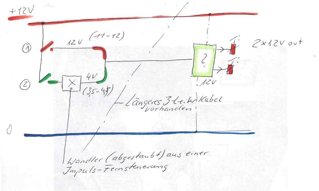

Danke für die schnellen Stellungnahmen und Vorschläge. Das 12V Relais stellt ja kein Problem dar, aber wenn das (zB.) 4V Relais bei 4 V anzieht, und es kommen danach 12V, wird dies ja überlastet. Schaltet man Schutzdioden davor, zieht es bei 4V ja nicht mehr an. Ich habe das Problem wahrscheinlich nicht so klar formuliert. Ich poste morgen mal mit Skizze, damit es klarer ist. Klappertechnik mit 2 Relais ist ja doch noch eine Relativ einfache Lösung. Wenn es nicht anders geht, muß natürlich ein Schmitt-Trigger zum Einsatz kommen,aber man sollte meinen für ein so einfaches (?) Problem gibt es vielleicht eine einfachere Lösung. Ohne zusätzliche Spannungsversorgung. Danke erstmal.....Bild und Info kommen morgen.....
Hier nochmal das Bild zur Frage: Über die "eine" Leitung kommen mal 4 und mal 12 Volt. Das soll selektiert werden, so dass 2mal 12 einschalten. Hat mir keine Ruhe gelassen, daher doch schnell nachgepostet. Ich hoffe, dass die Skizze klarmacht, wie es gemeint ist.
Sorry für Doppelbild.
Präzisierung: bei 12V oberes Relais an
bei 4V unteres Relais an

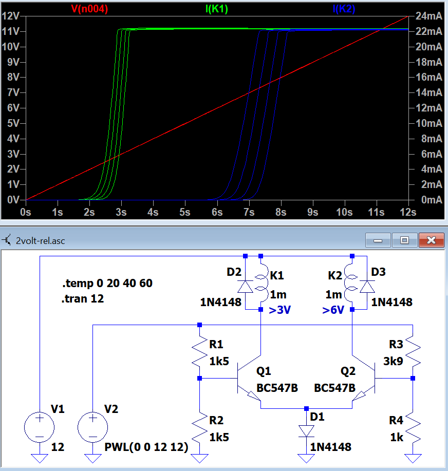

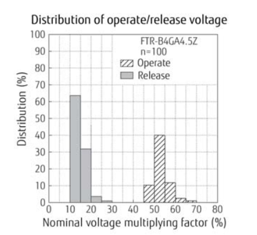

Nur mit Relais alleine wirds nicht gut funktionieren. Im Bild Anzug und Abfall typisches Printrelais, wie es sie für 3V - 24V gibt.
Schaltungsbeispiel. Relais K1 schaltet bei 2..3V ein, K2 bei 6..8V. Wechslerkontakte der Relais so verdrahten, daß deine Konfiguration entsteht.
Wenn schon 3 Leitungen vorhanden sind, kann die mittlere Leitung der Masseleiter sein und die beiden äußeren Leitungen die Schaltleitungen für die beiden Relais. Damit auch andere Verbraucher Spannung bekommen, kann von jeder Schaltleitung eine Diode zu einer gemeinsamen Versorgung zusammengeschaltet werden. Nachteil: ist kein Relais angezogen, so gibts auch keine Spannungsversorgung im Modell. Blackbird
Lothar J. schrieb: > Nachteil: ist kein Relais angezogen, so gibts auch keine > Spannungsversorgung im Modell. Den Nachteil könnte man beseitigen, wenn man in der Fernbedienung Schalter bzw. Taster mit je einem Umschaltkontakt verwendet: Also eine Leitung für die Masse der ferngesteuerten Baugruppe, die beiden anderen Leitungen sind im Ruhezustand in der Fernbedienung auf 12V geschaltet und können zur Steuerung jeweils auf Masse umgeschaltet werden. Die beiden Relais bekommen jeweils eine Diode (mit unterschiedlicher Polarität) in Serie und werden zwischen diese beiden Steuerleitungen geschaltet; je nachdem welche der Steuerleitungen auf Masse umgeschaltet wird, zieht entweder das eine oder das andere Relais an. Die Versorgung der gesteuerten Baugruppe erfolgt einerseits über die gemeinsame Masseleitung und über die jeweils nicht geschaltete 12V Leitung; für die Verknüpfung der beiden Schaltleitungen benötigt man natürlich auch noch 2 Dioden.
Danke für die Antworten (Helge gleich mit Schaltung, die werde ich, da nicht sehr aufwändig mal probehalber aufbauen. Habe bei meiner Skizze natürlich leider versäumt, darauf hinzuweisen, dass die 12 Volt noch weiterlaufen und anderes versorgen. Damit steht also --nur die eine Leitung zur Verfügung--, auf welcher die beiden Spannungen (4/12V)wahlweise anliegen. Die von Helge geposteten Printrelaisdaten haben mich trotzden veranlasst, folgendes zu versuchen: Die 12 Volt schalten das 12V Relais und ein Zusatzkontakt öffnet den 0-Anschluß des 4 Volt Relais. Dann liegen nur kurz-x-zeitig 12 V am 4V Relais, was dieses sicherlich verkraften würde und (falls die Millisekunde es anziehen lässt)es ja dann gleich wieder abfällt. Kommen die 4 Volt für Relais 2, zieht das 12V Relais nicht an und damit es nicht dauernd schwach unter Spannung (4V) steht, schaltet ebenfalls am 4V Relais ein zweiter Kontakt die 0V für Rel. 1 ab. Die Relais mit 2 Umschaltern sind ja auch noch Standardware und es gäbe keine Elektronik. Danke erst mal für's helfende Mitdenken. Werde mal beide Ausführungen versuchen, mal sehen was klappt.
