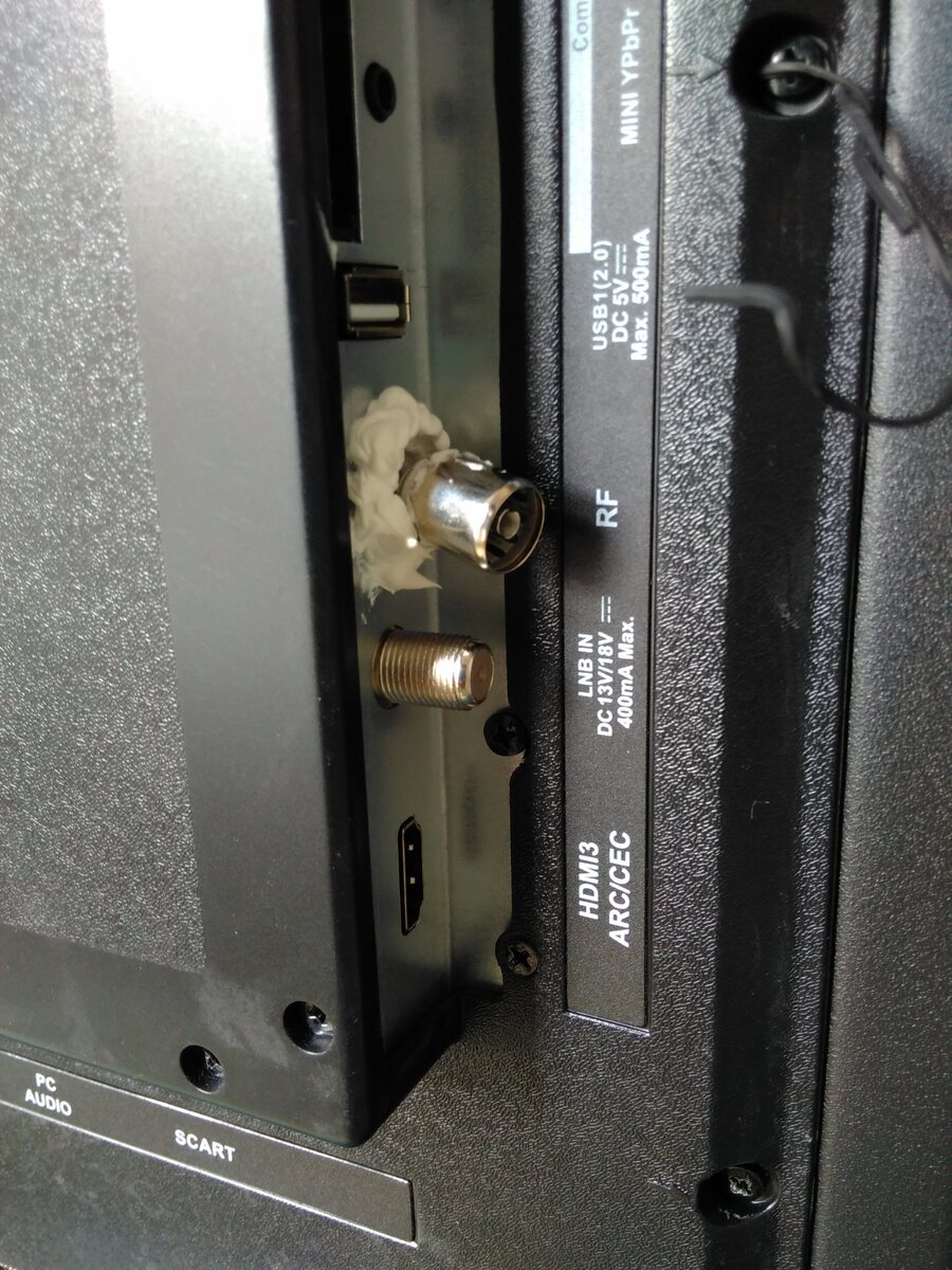

mir ist heute beim Verschieben des Fernsehregals die Buchse für das
Antennenkabel am Fernseher abgebrochen. Die Buchse hat aber auch vorher
nur noch durch Kleber gehalten. Ich denke, dass ich einfach eine neue
Buchse einlöten kann. Weiß zufällig jemand, wo man so eine Buchse mit
dem würfelförmigen Ansatz zum Einlöten herbekommt?

Was meinst du mit ansatz?
Ich sehe dort nur eine Haube.

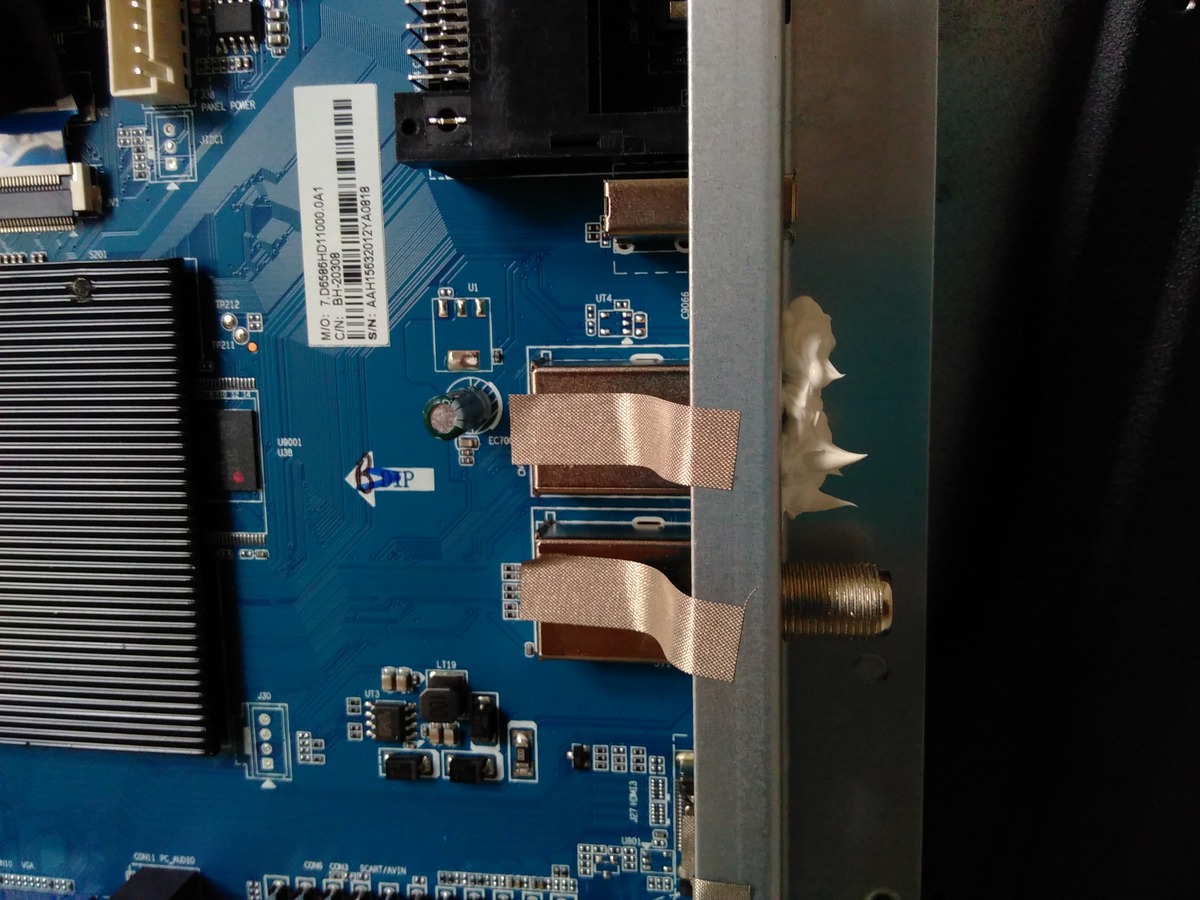

Oft ist in solchen "Würfeln" gleich ein ganzer Tuner drin.
Die heissen üblicherweise "IEC"
z.B. Conrad Nr 739715
https://de.elv.com/elv-koaxial-buchse-iec-winkelprint-073057

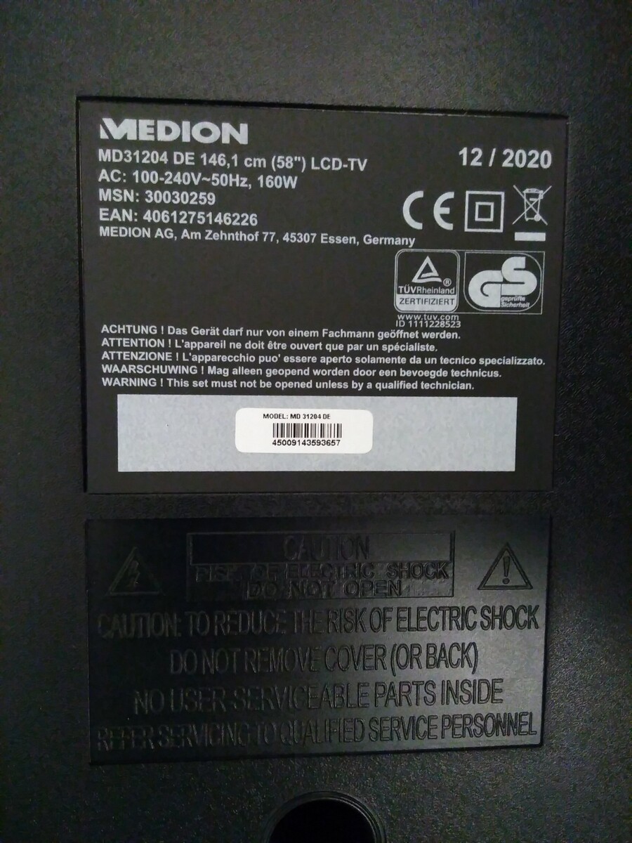

von B. F. (b_fischer)
Schonmal vielen Dank für die Antworten.
Ist ein MEDION Fernseher, Modell siehe Foto.
von Helge (Gast)
Daß in den Dosen ne Menge drinsteckt, steht ja schon auf die Unterseite
aufgedruckt. Also erst mal Dose runterlöten. Wahrscheinlich läßt sich
die lose Buchse dann auch gleich wieder anlöten.

von Helge (Gast)
Das ist erstmal nur ne Blechdose.

von H. H. (Gast)
Und in der Dose steckt ein kompletter Tuner...
