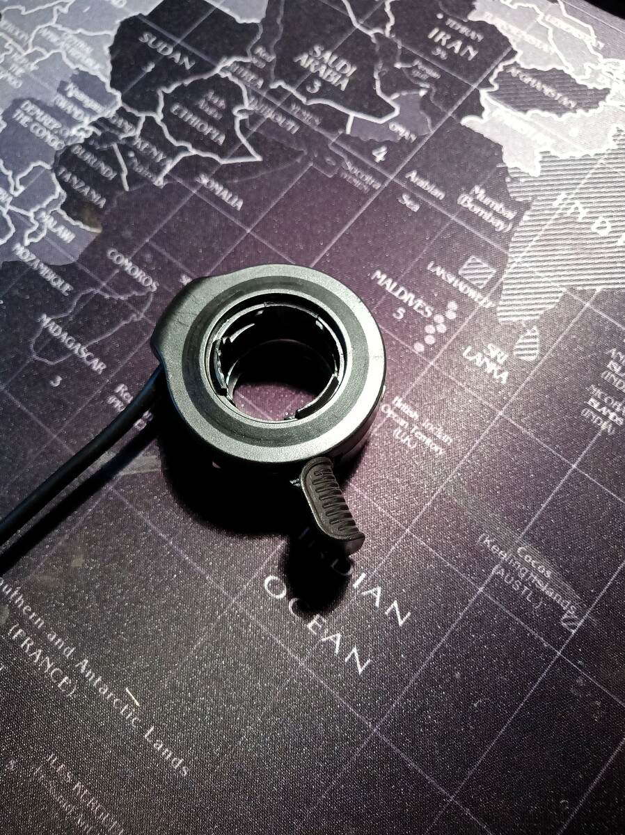

Guten Tag , Ich habe folgendes Problem . Ich habe ein Spannungsregler 0-5v in Form von einem Daumengas Schalter , dieser soll nun zur steuerung des Drehzahlcontrollers genutzt werden. Welcher aber über ein drehpoti gesteuert wird 100-0 k Ohm . Jetzt die Frage kann mir jemand ein Bauteil nennen was mir die Steuerspannung zu 100-0k Ohm wandelt . Ich habe bereits gesehen das es Platinen gibt die den drehpoti in eine 0-10v Spannung wandelt , dies ist leider genau falsch herum . Mit freundlichen Grüßen Florian

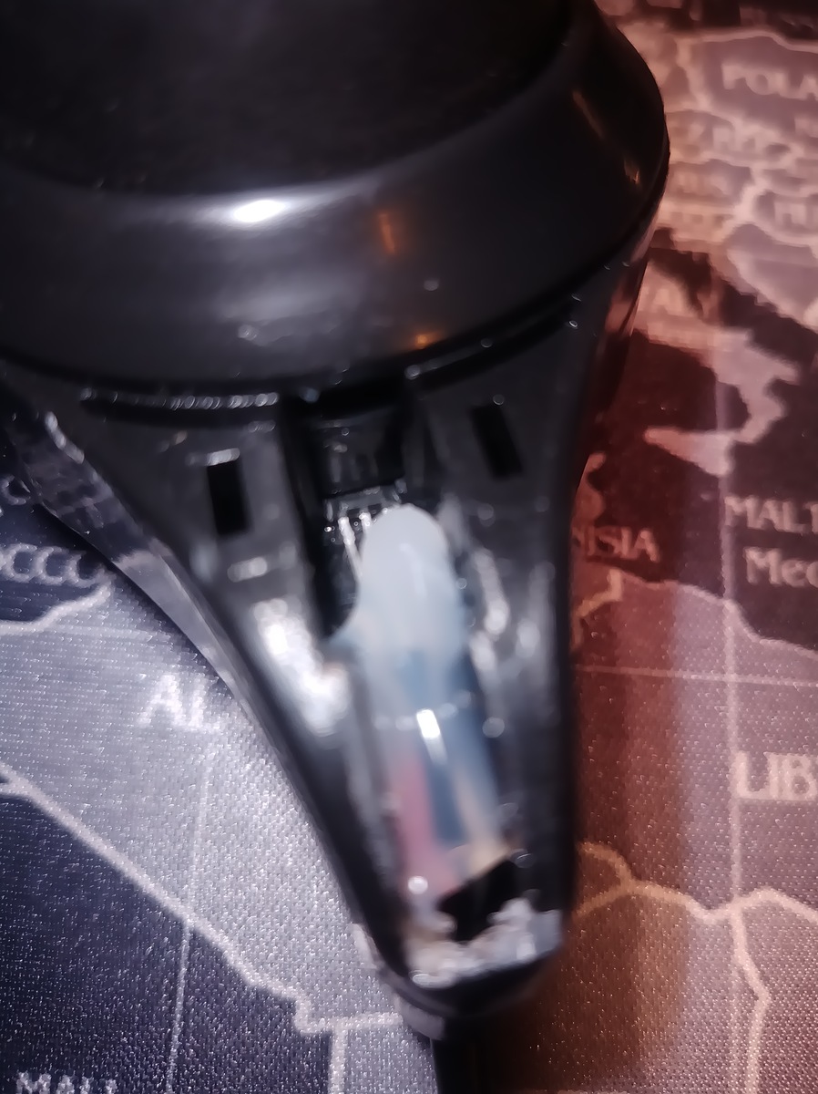

Pläne und co gibt's leider keine , aktuell läuft der nur über ein 100k Ohm Dreh Poti Doch das Daumengas was dort angeschlossen werden soll ist nur ein Spannungswandler , also ein Bauteil welches 5v benötigt um überhaupt was zu steuern
Da sitz das Ding , jetzt zwar in einem normalen Gasgriff allerdings ist es ja egal wo es sitzt. Ist das gleiche 5v benötigt es damit der Arbeitspin Spannung je nach Stärke der Drehung ausgibt .

"So etwas in der Art" mit Bild 1 und Bild 2, und auch das nachgelieferte Bild 3 mit erneut nicht dem tatsächlichen Teil (richtig verstanden?)? Puh... Ob Du vielleicht mit einem Analog-Digital-Wandler mit I²C oder SPI out, und letzteres verstehendem Digitalpoti mit 0R-100kR (so angesteuert, daß es faktisch Werte linear umgekehrt proportional zum AD-Wandler Eingang ausgibt ... also z.B. bei 1V Eingang 400k, bei 4V Eingang 100k) evtl. glücklich werden könntest, ist schwer zu sagen. Denn das Zeug würde auch eine (z.B. feste 5VDC) Versorgung und etwas Platz brauchen - und ist auch nur endlich "schnell" (abh. vom Typ). Was soll es am Ende überhaupt werden? Ein Elektro-Mofa? Falls ja, will ich Dich warnen: So eine Zulassung ist gar nicht ohne.
Naja wirklich umwandeln ist es jetzt nicht, bei einer Spannung von 0v sollen 100k Ohm Anliegen , bei 2,5v 50k Ohm und bei 5v ( die allerdings nicht erreicht werden da der Spannungsregler 0,7v Eigenverbrauch beim Schaltvorgang hat 4,3v max Ausgangs Spannung ) 0 Ohm . Nein soll kein e Mofa werden es wird eine Motor Unterstützung für einen Karren .
Florian L. schrieb: > kann mir jemand ein Bauteil nennen was mir die Steuerspannung zu 100-0k > Ohm wandelt . Nein. Genau das Bauteil mit dieser Wandlung gibt es nicht. Daher ist es erforderlich, mehr über die Seite mit dem Poti zu erfahren, wie wird es dort ausgewertet. Als Spannungsteiler, dann tut es eine Steuerspannung, als Strombegrenzer, dann tit es eine spannungsgesteuerte Stromquelle Übel wird es, wenn das Poti ein Teil einer (Oszillator-)Schaltung ist, oder gar an 230V~ hängt. Am nähesten kommt dem ein uC, der die Spannung misst, und damit ein Digitalpoti steuert. Das geht bei 5V noch, wobei auch die zu steuernde Seite in einem verträglichen Spannungsbereich sein muss, weil ein Digitalpoti nicht galvanisch trennt.
Ja, so ein Bauteil gibt es nicht. Man könnte mit den 0..5V einen Mikrocontroller ansteuern, der einen Servo ansteuert, der ein Poti dreht. Das wäre aber ziemlich aufwändig, so dass ich einfachere Alternativen suchen würde. Dazu bräuchte ich allerdings detaillierte Informationen zum Eingang des Drehzahlcontrollers. Wahrscheinlich kann er auch mit PWM oder einer analogen Spannung gesteuert werden.
