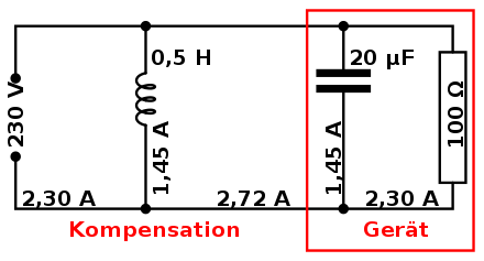

Die Frage die ich mir Stelle: Als Beispiel hier der ebay Kondensator,
laut angabe schafft der "1,66 kvar"
Welche Spule wäre denn äquivalent für die 100uF. Bzw wie viel Henry,
Impendanz usw. Kann man das einfach rechnen? Ich meine wenn man
irgendeine Drossl zwischen N und L schaltet, hat man ja schnell mal
einen Kurzschluss wenn die Werte nicht stimmen...
Hier habe ich auf wiki ne Schaltung gefunden
https://de.wikipedia.org/wiki/Blindleistungskompensation#/media/Datei:Blindleistungskompensation.svg
Leider steht dort keine Formel
von H. H. (Gast)
0,1H

von Günter Lenz (Gast)
Thomsonsche Schwingungsgleichung.
Siehe hier:
https://de.wikipedia.org/wiki/Thomsonsche_Schwingungsgleichung
von Silverstar schrieb:
>Und dess musste mir mal bitte erklären, was dass mit blindem Strom zu
>tun hat.
Induktiver Blindstrom wird mit gleich großen Kapazitiven
Blindstrom kompensiert. Und was hat man dann?
Einen Schwingkreis.
