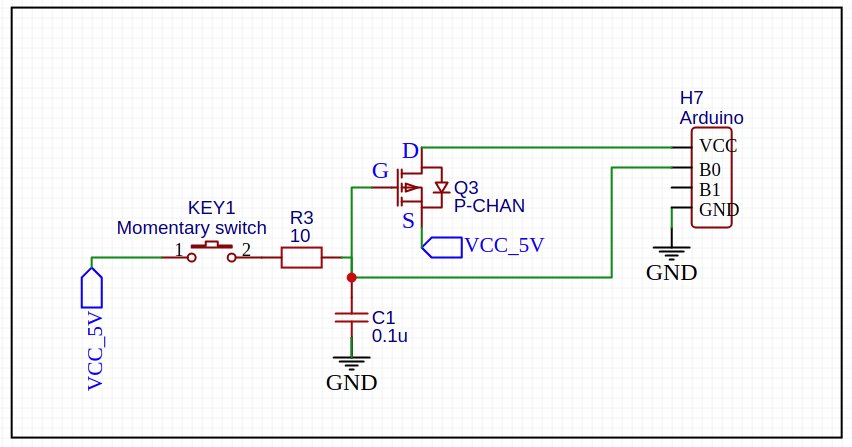

Hi, ich möchte eine Schaltung bauen, die einen Mikrocontroller per Push Button (kein Permanentkontakt) einschaltet. Dieser soll dann an bleiben. Als Bonus möchte ich den Mikrocontroller per Software ausschalten können. Die Idee ist: Der Button lädt den Kondensator, dieser aktiviert den MOSFET. Der Mikrocontroller hat eine Stromversorgung und bootet. Nach dem Booten schaltet der Mikrocontroller den Ausgang auf HIGH, damit die Stromversorgung aktiv bleibt. Der Ausgang kann dann zu beliebiger Zeit LOW gezogen werden, um abzuschalten. Um den Einschaltvorgang zu stablilisieren, nachdem der Button wieder losgelassen wurde, aber der Mikrocontroller seinen Ausgang noch nicht HIGH geschaltet hat, ist der Kondensator vorgesehen. Wird meine Schaltung so funktionieren? Grüße Benjamin
Solche Schaltungen findet man hier massenweise. Die funktionierenden Schaltungen erkennt man daran, daß sie 2 Transistoren benötigen.

Benjamin H. schrieb: > Hi, wonach genau muss ich denn suchen? Ich würde mal "Selbsthaltung" probieren: https://www.mikrocontroller.net/search?query=selbsthaltung&forums%5B%5D=1&max_age=-&sort_by_date=1 Oder "mikrocontroller mit taster einschalten": https://www.google.com/search?q=mikrocontroller+mit+taster+einschalten Benjamin H. schrieb: > Die Idee ist: Der Button lädt den Kondensator, dieser aktiviert den > MOSFET. Schon hier ist der Hase tot. Denn um einen P-Kanal-Fet einzuschlaten, muss das Gate negativer als die Source sein. Du schaltest den Fet also mit 0V ein. Also musst du, um den Fet abzuschalten logischerweise 5V ausgeben. Na gut. Du gibst also am µC 5V aus und der Fet schaltet ab. Blöderweise hat der abgeschaltete µC dann aber keine Versorgung und kann keine 5V mehr ausgeben...
Benjamin H. schrieb: > Hi, wonach genau muss ich denn suchen? Selbsthaltung Und wie gesagt sind alle Schaltungen mit nur einem Transistor nicht funktionsfähig. Mit einem Transistor geht nicht, weil an keinem I/O Pin eine Spannung anliegen darf, während der Mikrocontroller selbst ausgeschaltet (VCC = 0V) ist.

Benjamin H. schrieb: > Wird meine Schaltung so funktionieren Nein Du weisst nicht, was Eingangsschutzdioden sind. https://dse-faq.elektronik-kompendium.de/dse-faq.htm#F.29.1
Stefan ⛄ F. schrieb: > Und wie gesagt sind alle Schaltungen mit nur einem Transistor nicht > funktionsfähig Jein. PICs, die an MCLR keine Eingangsschutzdiode haben, kommen mit 1 Transistor aus. Und moderne uC sind in sleep ausgeschaltet brauchen den Kram also gar nicht mehr.
MaWin schrieb: > PICs, die an MCLR keine Eingangsschutzdiode haben, kommen mit 1 > Transistor aus. ESP8266 sind eine weitere Ausnahme. Er meint mit "5V Arduino" jedoch vermutlich einen AVR.
