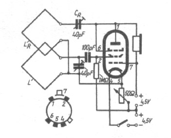

Stolperte über Audion in einer alten Plansammlung unter dem Buchstaben Z Idee zu Röhre und Frequenz - Flachbatterie und EF gabs schon im Radiomann... aber das scheint eher älter - 2-4-Kappe - urgendein Aussenkontaktsockel Wehrmachtsgedöns?
Hallo, geh mal hier suchen: http://www.hts-homepage.de/Wehrmacht/Fassungen2.html Vermutlich Richtung RV2,4 P700. Welche davon bei der geringen Anodenspannung mitspielt, wird man probieren müssen. Raumladeröhren sind mir mit dem Sockel eigentlich nie begegnet, waren da aber auch nicht mehr üblich. Sendereinstellungmit Trimmer, also fest. Taschenradio würde nur auf Mittelwelle einen Sinn gemacht haben, Müßte man die Daten der Rahmenantenne wissen... Gruß aus Berlin Michael

Michael U. schrieb: > geh mal hier suchen: > http://www.hts-homepage.de/Wehrmacht/Fassungen2.html Super und Dank - hab mir den Link als Lesezeichen verewigt. Interessant, daß die Hörkapsel an g1 liegt. Das ruft geradezu nach Sendemodulation. - evtl. funzt der Audion auch als "versteckter" Sendeempfänger auf MW - je nach Rückkopplungsgrad... Dann werd ich mal zwei Audione mit DF/DL-Batterieröhren (1S4 oder T4) ausprobieren - vorgemerkt ists, aber heute ist Wochenende. Vlt. bericht ich noch in einigen Wochen bei Erfolg.
12SH1L 2SH27L (ich glaube, die sind beide russische Nachfolger irgendwelcher Wehrmachtsröhren, die SH-Typen sind ganz gut erhältlich, haben aber eventuell eine andere Sockelbelegung) Ähnliche Schaltpläne: https://elektronik-labor.de/Labortagebuch/Tagebuch09/Tagebuch0209.html Hier: https://elektronik-labor.de/Labortagebuch/Tagebuch09/0902audion5.gif https://www.radio-bastler.de/forum/attachment.php?thumbnail=17707 Hin und wieder findet man die Empfehlung, bei solchen Schaltungen die Anschlüsse für Anode und Bremsgitter zu tauschen, das bringt bei Audionschaltungen wohl ein besseres Empfangsergebnis.

Die Hörkapsel liegt nicht am Steuergitter, sondern ausschliesslich im Anodenkreis. Das Steuergitter g1 liegt hier fest an der sehr niedrigen Betriebsspannung und wirkt als Raumladegitter. Als Steuergitter wird g2 benutzt. Die P2000 heisst so, weil sie 2000mW Anodenverlustleistung kann. Schema: R(öhre) zur V(erstärkung, Heizspannung in Volt, P(entode) Leistung in mW. RGN1064: R(öhre) für G(leichrichtung) und N(etzbetrieb=indirekt geheizte Kathode)
Interessant! Nichtverzweifelter schrieb: > Das Steuergitter g1 liegt hier fest an der sehr niedrigen > Betriebsspannung und wirkt als Raumladegitter. Als Steuergitter wird g2 > benutzt. Wird die Pentode dadurch zur Tetrode?
Schau mal, was mit dem Bremsgitter g3 und Anode gemacht wurde.... Es ist damit eine Triode, die wie die ursprünglichen Raumladegitterröhren mit extrem niedriger Anodenspannung auskommt.
Danke, das hatte ich glatt übersehen, dass A und G3 hier verbunden sind! Nichtverzweifelter schrieb: > Es ist damit eine Triode, die wie die ursprünglichen > Raumladegitterröhren mit extrem niedriger Anodenspannung auskommt. Sind nicht die Pentoden entwickelt worden, grade weil sie mit weniger Anodenspannung auskommen als die Trioden?
Die hier verwendete Röhre ist aufgrund der niedrigen Heizspannung, sowie des Wehrmachtsockels wahrscheinlich eine P700 oder P800, die nach dem Weltkrieg in enormen Stückzahlen billigst zu haben war. Es ist eine Bastlerschaltung, die Röhre nicht eigens dafür entwickelt, sondern einfach als "Surplus"-Ware in der Zeit vor der Währungsreform 1948 "Tauschware". Mittels der gewählten Beschaltung wird halt "das Meiste herausgeholt".
Hallo, Nichtverzweifelter schrieb: > Es ist damit eine Triode, die wie die ursprünglichen > Raumladegitterröhren mit extrem niedriger Anodenspannung auskommt. Die bekannteste Raumladegitterröhre dürfte die RE074d sein, die auch im ersten "Radiomann" benutzt wurde. Experimente, normale Mehrgitterröhren im Raumladebetrieb zu nutzen, gab es etliche. Eigentlich sind es Trioden gewesen, die zwischen Steuergitter und Heizfaden ein zusätzliches Gitter hatten, daß an Anodenspannung lag. Ob normale Röhren sich dafür nutzen ließen, hängt stark von der Geometrie der Gitter ab. Das Raumladegitter soll einerseits die Elektronen Richtung Anode beschleunigen, andererseits aber möglichst wenige einsammeln und ableiten. Es war also durchlässiger als das Steuergitter dahinter, daß gute Steuerwirkung haben sollte. Bei normalen Röhren ist der Aufbau aber umgekehrt, das Steuergitter ist fein für gute Steuerwirkung, das Schirmgitter danach aber relativ grob. Nichtverzweifelter schrieb: > Die hier verwendete Röhre ist aufgrund der niedrigen Heizspannung, sowie > des Wehrmachtsockels wahrscheinlich eine P700 oder P800, die nach dem > Weltkrieg in enormen Stückzahlen billigst zu haben war. Ich vermute die RV2,4P700, die RV2P800 war recht groß dagegen. Bei mir im Keller steht noch ein Tornisterempfänger "Berta", da sind die RV2P800 drin. Gruß aus Berlin Michael
