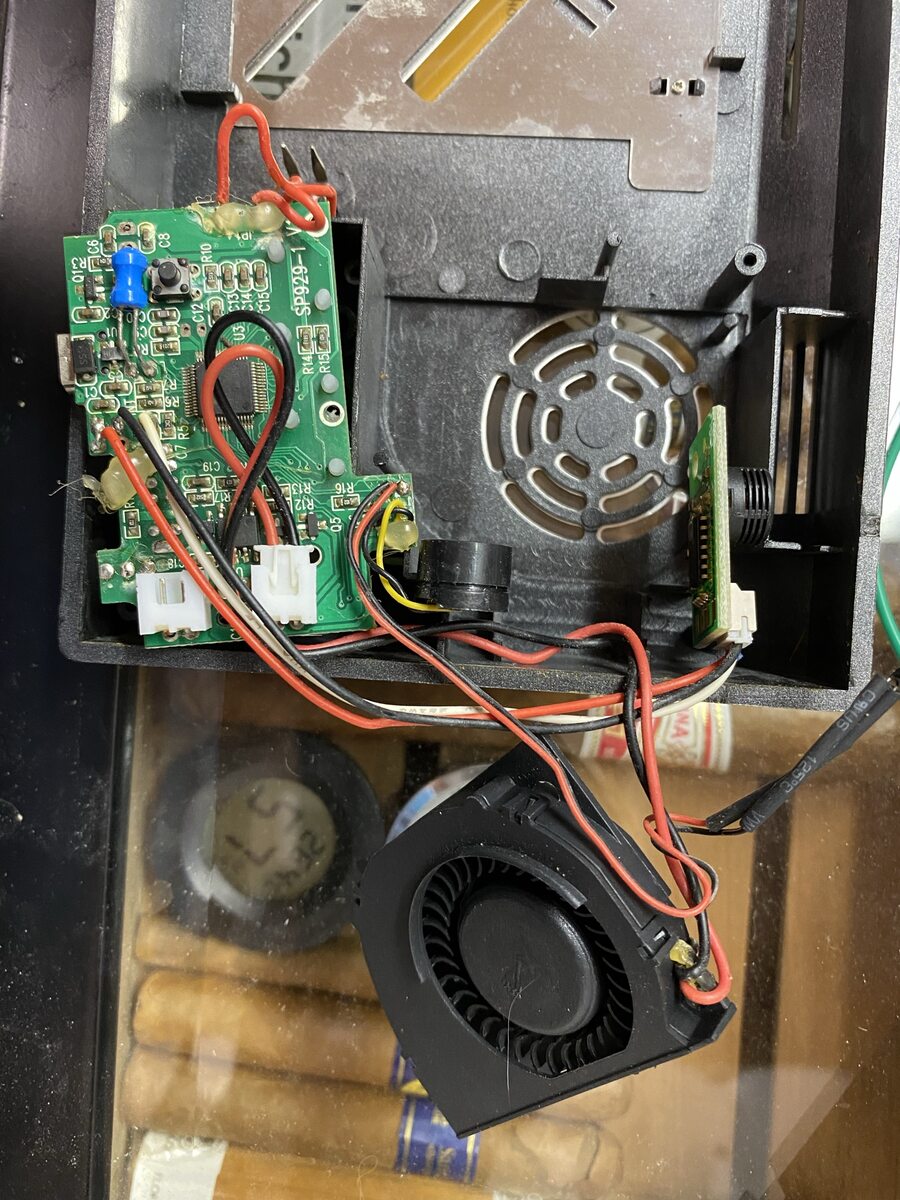

Hallo Zusammen, mein Zigarrenbefeuchter funktioniert nicht mehr. Kontrollleuchte geht, jedoch bleibt das Display dunkel und es befeuchtet auch nicht mehr.. Stom/Spannung liegt an. Habe diesen mal zerlegt, optisch ist jedoch kein Fehler auf der Platine zu erkennen. Wer kann so etwas reparieren? Könnt Ihr eine Firma empfehlen oder ein privat Person die Ahnung von Platinen, Kondensatoren usw. hat und gegen Entgelt repariert?

Stef B. schrieb: > Stom/Spannung liegt an. welche Spannung (wie hoch)? Wieviel Strom zieht die Schaltung?

Vll U1 defekt. Was kostet das Ding neu? Ist echt ÜBELSTE Qualität. Vll Repair Cafe? Sonst mal PLZ nennen... Klaus.
Stef B. schrieb: > Habe diesen mal zerlegt, optisch ist jedoch kein Fehler auf der Platine > zu erkennen. Sieht man doch sofort: Da fehlt ein Stecker!
1. Was ist das für ein µC? 2. Welche Pins sind seine Betriebsspannung? 3. Liegt diese Betriebsspannung an? 4a. Wenn ja, kann man irgendwo einen Takt messen? 4b. Wenn nein, wie wird die Betriebsspannung erzeugt, Kurzschluß?

Ein paar Lötstellen sehen für mich nicht gut aus. Die würde ich erst einmal vorsichtig nachlöten.
