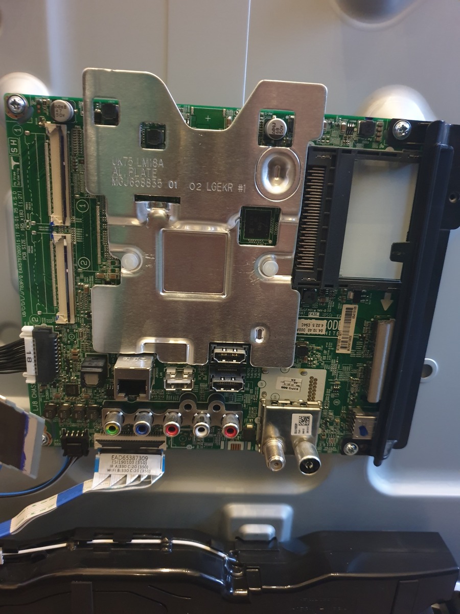

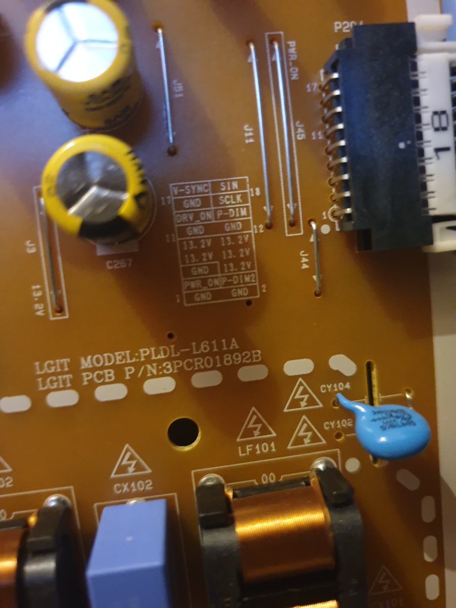

Guten Tag, Ich habe ein LG Fernseher wo ich kein Bild bekomme. Die Hintergrundbeleuchtung funktioniert aber. Ebenso kommt auch ein Ton. Ich habe schon Versucht an dem Mainboard mit ein Heissluft Fön die CPU zu erwärmen ebenso Lötstellen zu Erneuern. Jedoch ohne erfolg. Bei ebay habe ich günstig auch so ein Mainboard gefunden. Die Frage ist nur, ob das auch den Erfolg bringt, da dort nicht aus dem Selben Modell aber die Bezeichnungen auf dem Board alle stimmen. Auf der Netzteil Platine blinkt immer eine LED. Hat diese eine Bedeutung ?

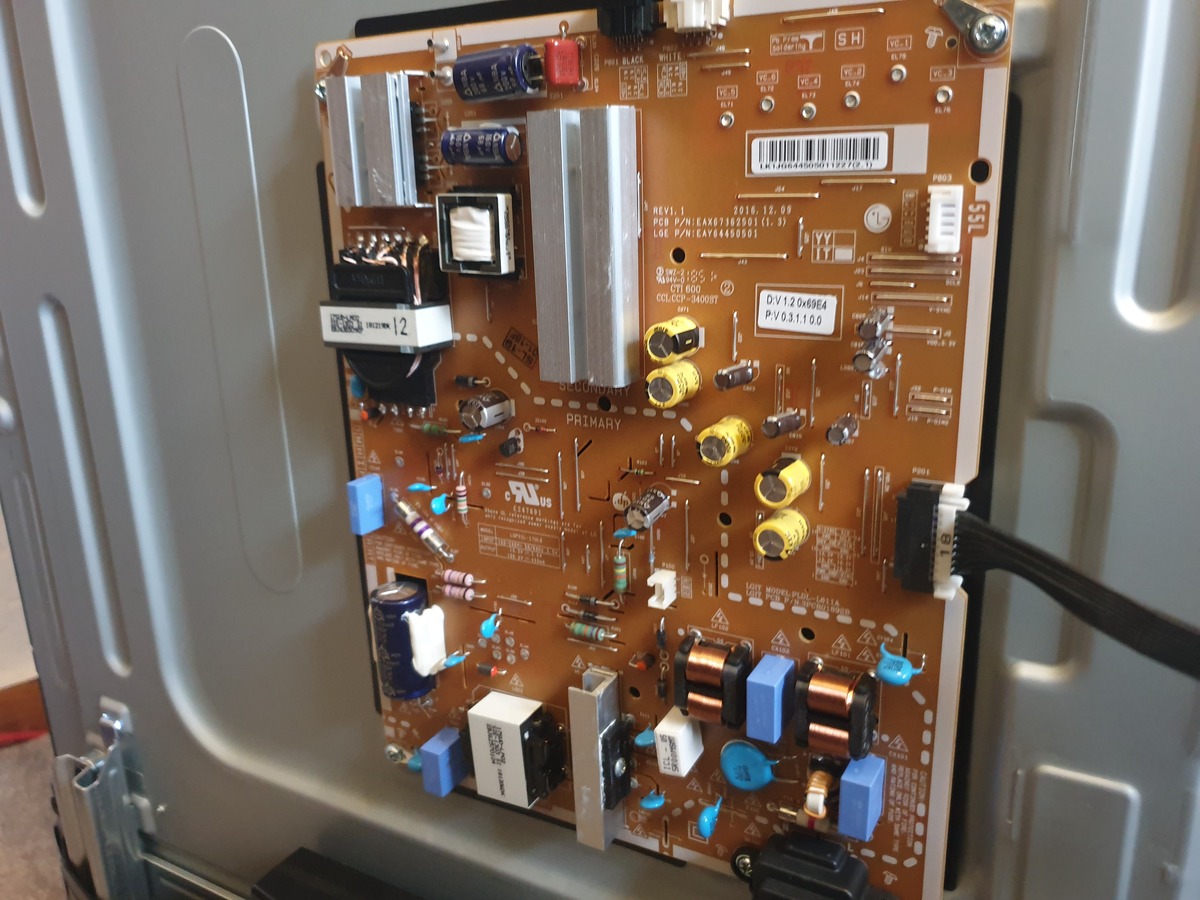

Teste zuerst mal ob alle Spannungen da sind, wen die Chips auf dem Schirm selber keine Spannung bekommen funktionieren sie nicht. Als nächstes die Signale anschauen, kommt der Klock auf das Flachband zum Schirm?
Ich habe die Spannungen durchgemessen. SCLK ist aber auch nix drauf sonnst alles wie Beschrieben.
Also kann man davon ausgehen dass das Netzteil in Ordnung ist. Mika B. schrieb: > SCLK Also fehlt schon das Signal bzw kommt keins vom Masterboard? Hast du den Richtigen Pin am Flachbandkabel gefunden? Möglich wäre auch eine delamination des Kabels auf dem Schirm(Display) oder ein Kabelbruch. Ohne SCLK bleibt das Display schwarz.

Das SCLK ist das vom Netzteil zum Mainboard. Das habe ich ja Gefunden oder ist das Andere Flachbandkabel gemeint. das vom Mainboard zum Pannel geht ?
Mika B. schrieb: > oder ist das Andere Flachbandkabel gemeint. das vom Mainboard zum Pannel > geht ? Jep genau das dort kommt der Datenklock zum Pannel(Display) ohne den bleibt der Schirm dunkel. Es gibt noch x weitere Signale, aber meist fehlt der SCLK, wenn das Display dunkel bleibt. Die CS und CE sind i.d.R. festgesetzt und meist OK -WE kann in seltenen Fällen auch fehlen. Wenn aber an den Daten was ist, hasst du meist irgend was auf dem Schirm, aber in der Regel nicht ganz dunkel.

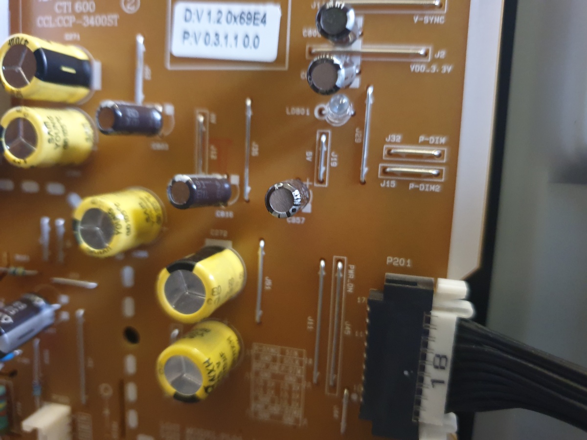

Noch eine frage zu Mika B. schrieb: > blinkt immer eine LED. Hat diese eine Bedeutung ? Blinkt es Gleichmäßig, oder blinkt es Ungleichmäßig? nur Kurze Ein Blinkpulse, oder eher ganz schnell und welches LED? Hat es eine Bezeichnung und Verändert es sich wenn du versuchst den Fernseher einzuschalten? Das sind ev. Fehlerelevante Daten. Dazu gibt es auf der Herstellerseite Tipps ;-)
Bearbeitet durch User
LD801 hat die LED. Bei dem Einschalten Blinkt die kurz. Danach habe ich es nicht wieder gesehen. Das SCLK habe ich auf den Beiden Kabeln so nicht gefunden.

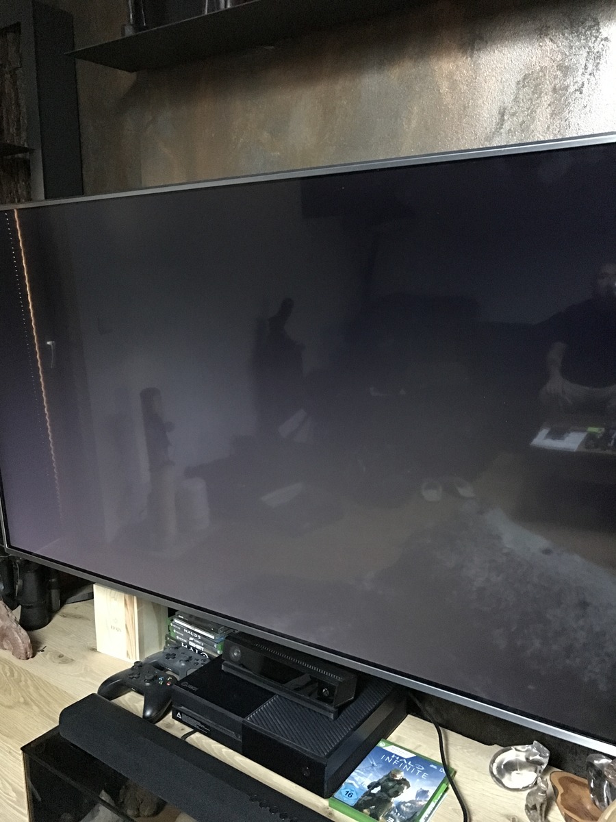

Bild nicht da, Hintergrundbeleuchtung und der Ton ist da, Menü oder was ehrliches kann ich nicht sehen

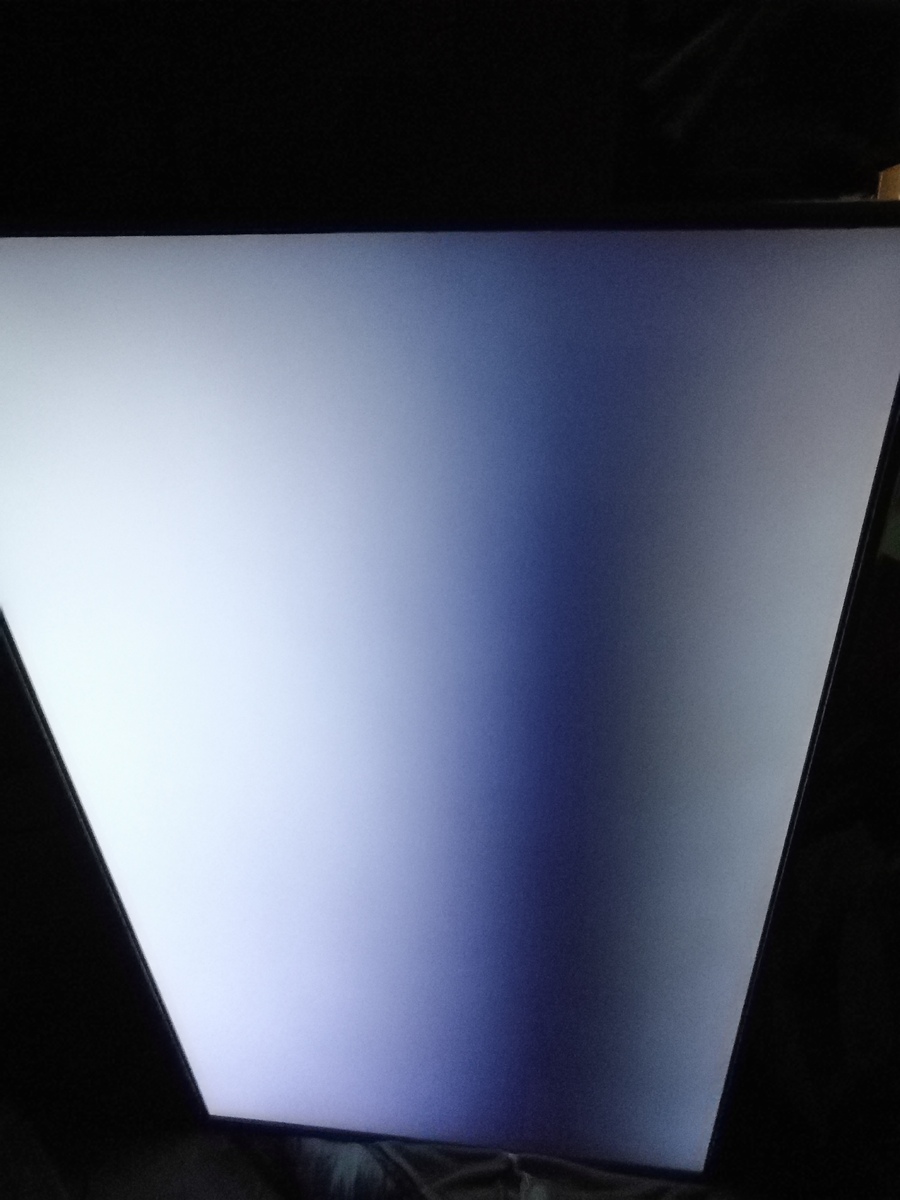

Wir haben auch nach 2/5 Jahren kurz nach Ablauf der Garantie natürlich… bei gleich 2LG‘s das gleiche Problem… kein Bild aber Ton… wie hell oder dunkel is der Bildschirm wenn die Hintergrundbeleuchtung funktioniert oder nicht?? Auf dem Bild von Max ist das ziemlich hell unserer ist dunkler aber nicht ganz schwarz… wir haben mal Mother und Netzteil angesehen… sieht aus wie neu… bis zur Hintergrundbeleuchtung sind wir noch nicht vorgedrungen… weiß jemand oba das eher das Netzteil ist oder das Motherboard??

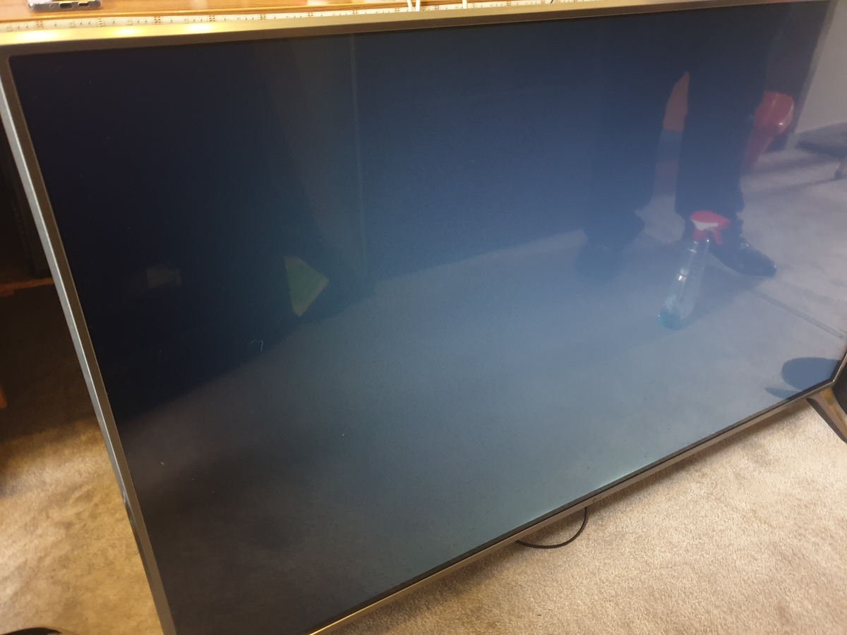

Hatte den gleichen Fehler. Eines der Display-Kabeln war defekt. Da gibt's ein paar Youtube-Videos wo Leute ein paar Pins der Display Kabel mit Klebeband abkleben und dann läuft er wieder einwandfrei. Hab bisweilen keine Ahnung warum das hilft, aber es funktioniert. https://www.youtube.com/watch?v=NVyX5r_nPi8
